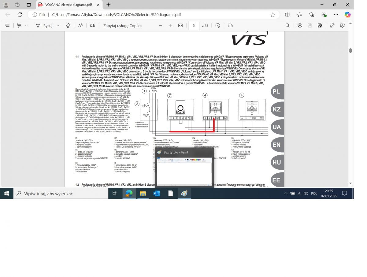

Czy jest mozliwość pominięcia sterownika Wing/VR i ewentualne wpięcie sie np bezpośrednio pod bieg 1 lub 2?
Czy ze sterownika wychodzi bez względu na bieg napięcie 230 V a obroty są zmieniane poprzez wpięcie sie w jedno z trzech odczepów uzwojenia ?
Zależy mi na wyeliminowaniu możliwości zmiany prędkości przez osoby postronne, tak by sterowanie odbywalo sie z kotłowni.
