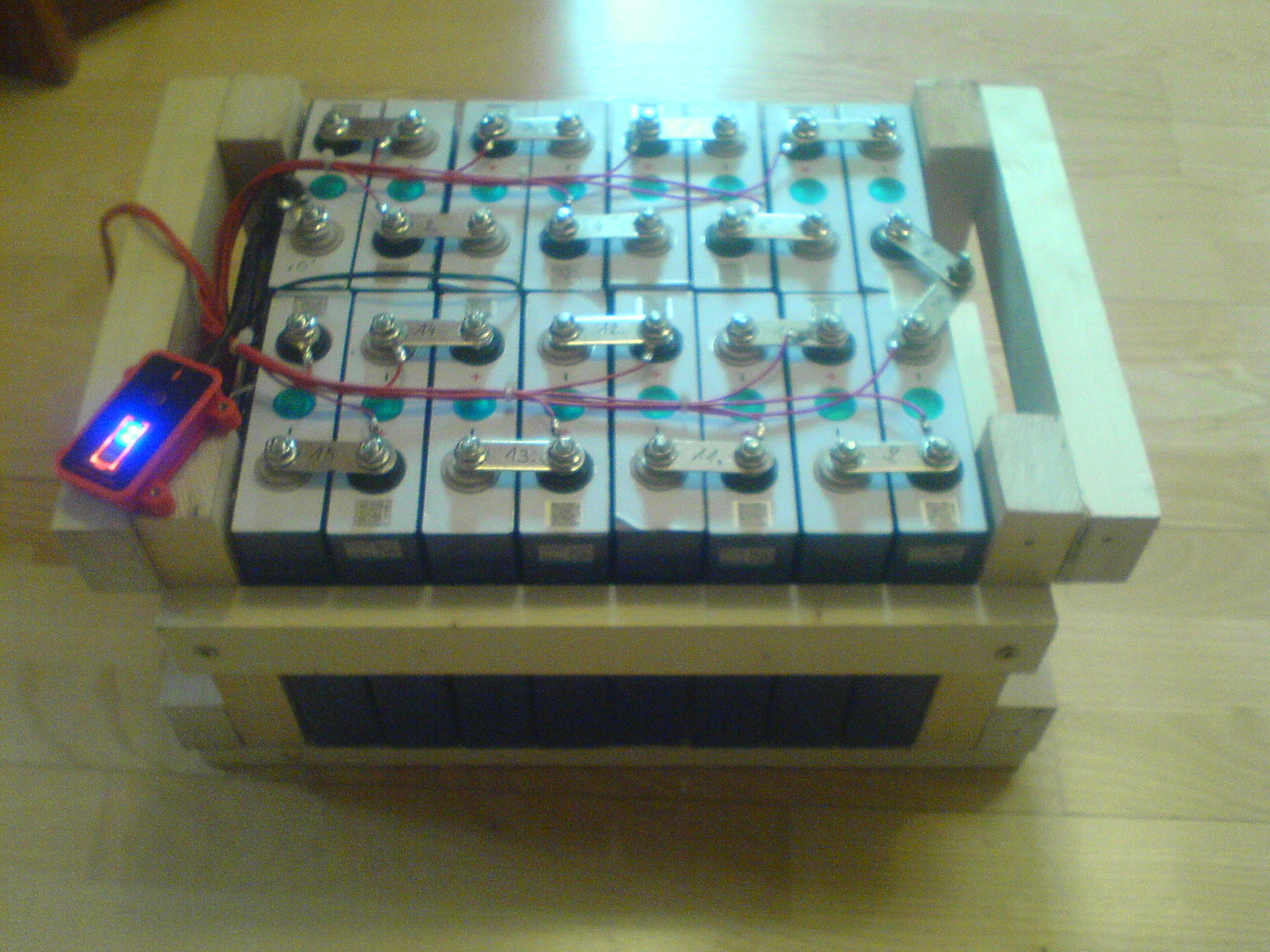

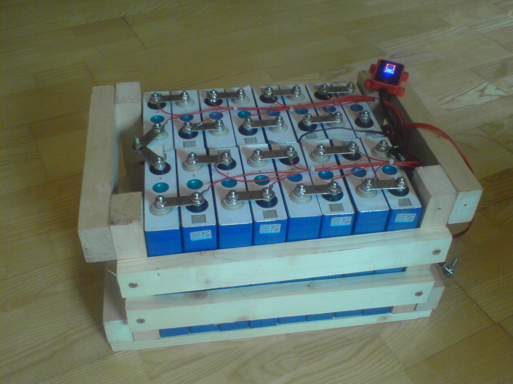

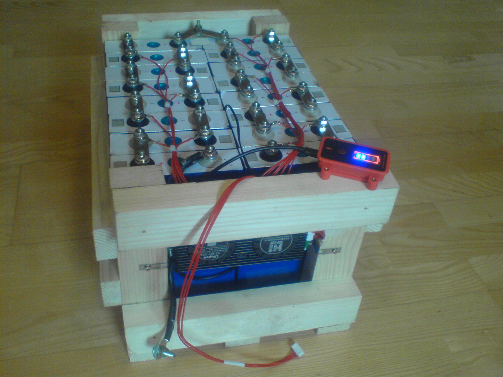

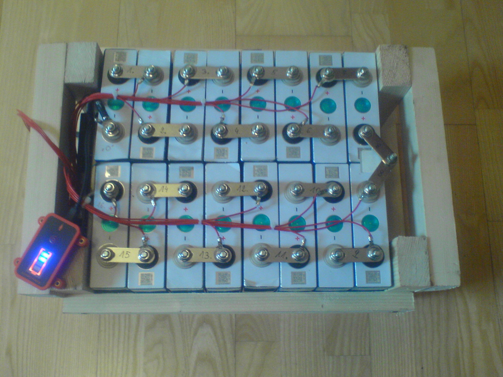

  • #25 21388000
    etimark
    Posty: 120
    Pomógł: 5
    Ocena: 16
    Obecnie najlepsza koniunktura na akumulatory do fotowoltaiki to LiFePo4.
    W stosunku do AGM - lżejsze, mniejsze, więcej energii do wykorzystania (80%), cena na dziś ok 3500 zł w przypadku samoróbki czyli rękodzieło.
    Akumulator LiFePo4 100Ah 52V może wyglądać tak:
    • Dlaczego nowe akumulatory AGM 12V 100Ah działają tylko godzinę przy 1200W? DSC00022.JPG (481.78 KB) Musisz być zalogowany, aby pobrać ten załącznik.
    • Dlaczego nowe akumulatory AGM 12V 100Ah działają tylko godzinę przy 1200W? DSC00020.JPG (487.47 KB) Musisz być zalogowany, aby pobrać ten załącznik.
    • Dlaczego nowe akumulatory AGM 12V 100Ah działają tylko godzinę przy 1200W? DSC00019.JPG (538.28 KB) Musisz być zalogowany, aby pobrać ten załącznik.
    • Dlaczego nowe akumulatory AGM 12V 100Ah działają tylko godzinę przy 1200W? DSC00021.JPG (478.31 KB) Musisz być zalogowany, aby pobrać ten załącznik.
