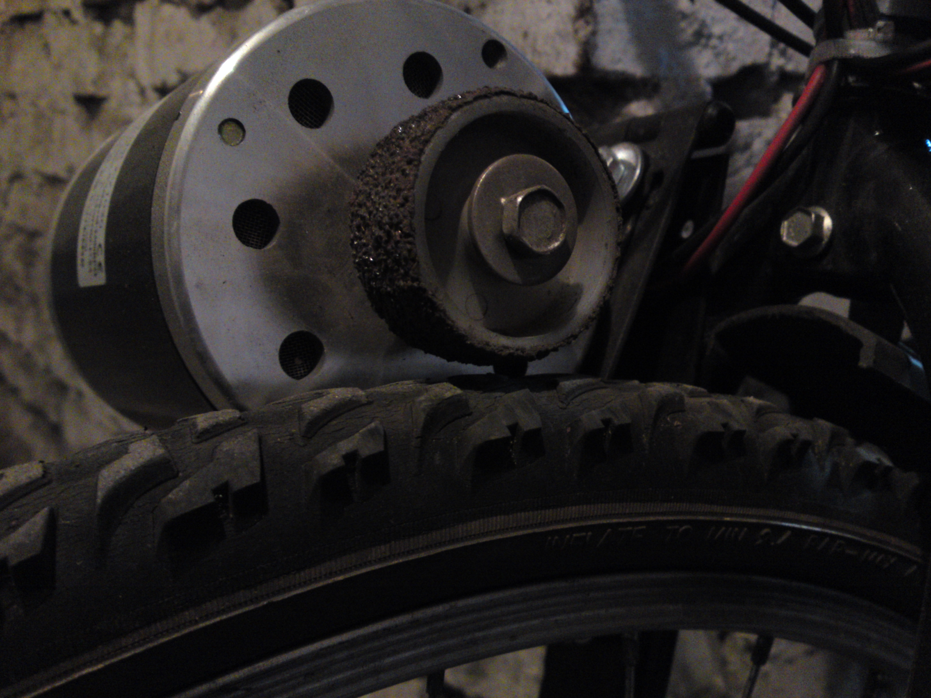

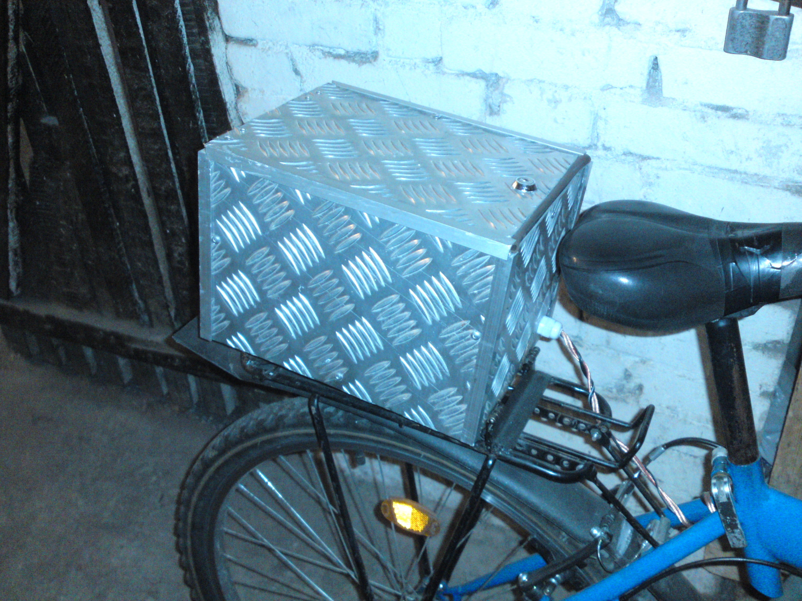

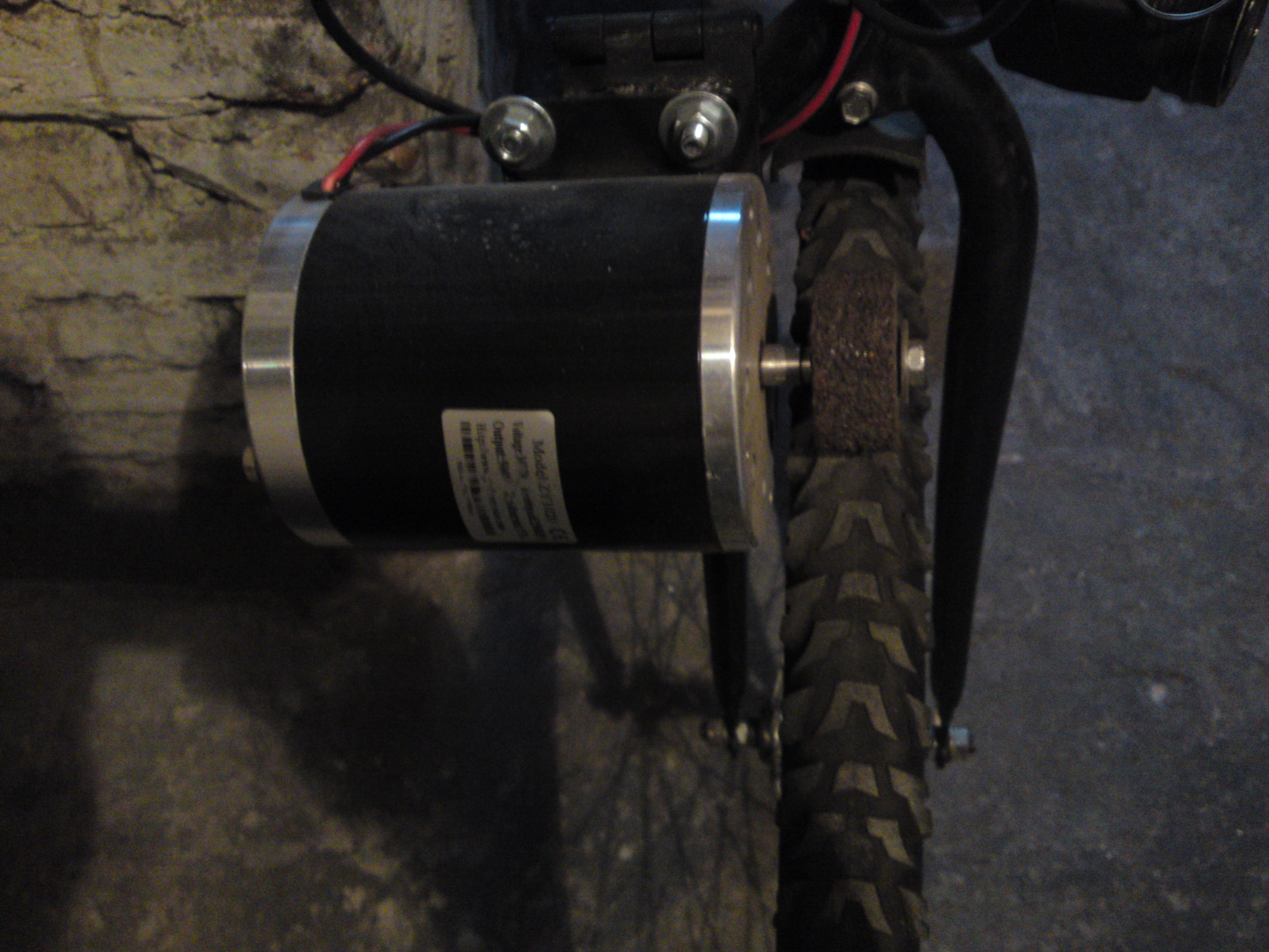

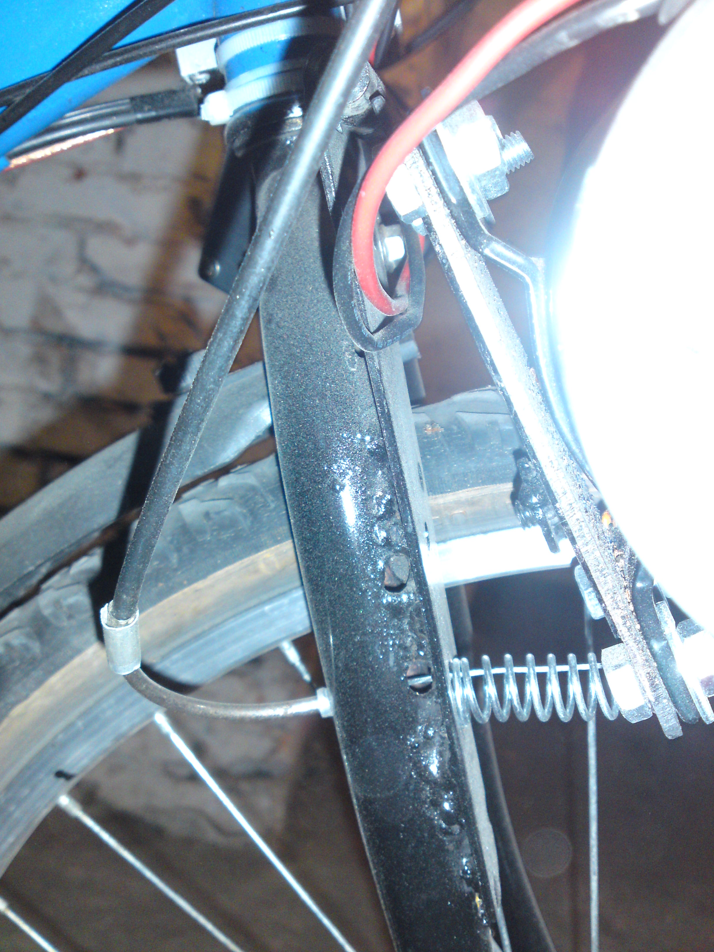

  • #15 10924423
    splawik00
    Posty: 856
    Pomógł: 34
    Ocena: 142
    Tak jak wspominałem wcześniej koło rowerowe ma 206cm obwodu, kółko na silniku 13cm obwodu.
    Akumulatory żelowe 12V 20Ah - szybkie rozładowanie w skuterze 36V 500W
    Silnik jest zamocowany na zawiasie umożliwiającym jego podniesienie.
    Do dociskania służy manetka od przerzutki. Umożliwia to dość silne przyciśnięcie do opony. Na bagażniku akumulatory w aluminiowej zamykanej na klucz skrzyni.
    Zastanawiam się nad silnikiem z przekładnią tym 1016 tylko nie wiem czy 250W 24V czy 350W 36V. Który byłby lepszy?? Czy mogę ten 250W 24V zasilać poprzez 36V?? Czy mu to nie zaszkodzi na dłuższą metę??
  • #16 10924531
    homman
    Posty: 1376
    Pomógł: 20
    Ocena: 78
    Ta tylko ty tu nie masz żadnej przekładni. Myślałem że masz to jakoś na łańcuchu i na tylne koło.
    Ja bym kupił na koło silnik 250W. Bo tak to ci oponę szybciej zużyje.
    Tylko że jak tak patrze jak ty to masz zamontowane. To 2nm powinno dać radę.
    Spróbuj zmierzyć obciążenie. Albo jakiemuś bratu 20kg daj niech się powozi. Bo coś bym tu innego niż silnik szukał. Po za tym pojawił się tu podobny wątek widziałem. I tez narzekają na czas jazdy. I tłumaczą że silnik jest tylko do podtrzymywania bo sam długo nie podziała.
    Ja bym dał lekkiej osobie i sprawdził ile pochodzi. I podstawił coś pod przednie koło i zmierzył prąd bez tarcia opony o podłogę. Ile pobiera A bo coś mi się to nie widzi.
