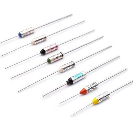

    Taki termik w zasadzie jest bezpiecznikiem termicznym.
    Ma fabrycznie ustaloną temperaturę zadziałania i nie ma możliwości jej regulacji.
    Niektóre działają jednorazowo i wymagają potem wymiany, niektóre po ostygnięciu łączą ponownie.
    Są jeszcze takie, które można po zadziałaniu ręcznie włączyć - mają mały wystający guziczek.
    Po zupełnym odłączeniu można zmierzyć omomierzem.

    Jak jest dostęp to tylko odłączyć (wtyczkę z kontaktu też wyjąć ) - omomierz powinien wskazać 0Ω
    Mogą być dwa lub nawet trzy.
    Istnieją - nie wiem czy w twoim piekarniku typowe bezpieczniki termiczne jednorazowe - działają tylko awaryjnie i wymagają wymiany.

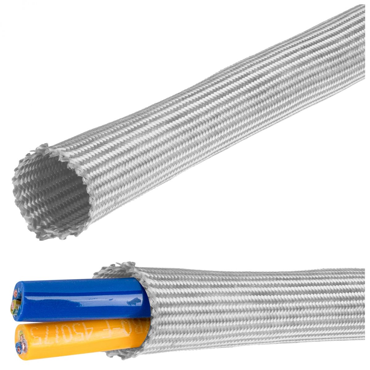

    Różne termiczne bezpieczniki jednorazowe ułożone w rzędzie. często w takim oplocie z włókna szklanego Rurka ochronna z włókna szklanego z kolorowymi przewodami wewnątrz.
    I sprawdzenia, dlaczego poległy...
    zresztą jak któryś zadziałał, to zawsze trzeba poszukać przyczyny, bo włożony nowy też poleci, a jeszcze mogą być dodatkowe szkody :(
