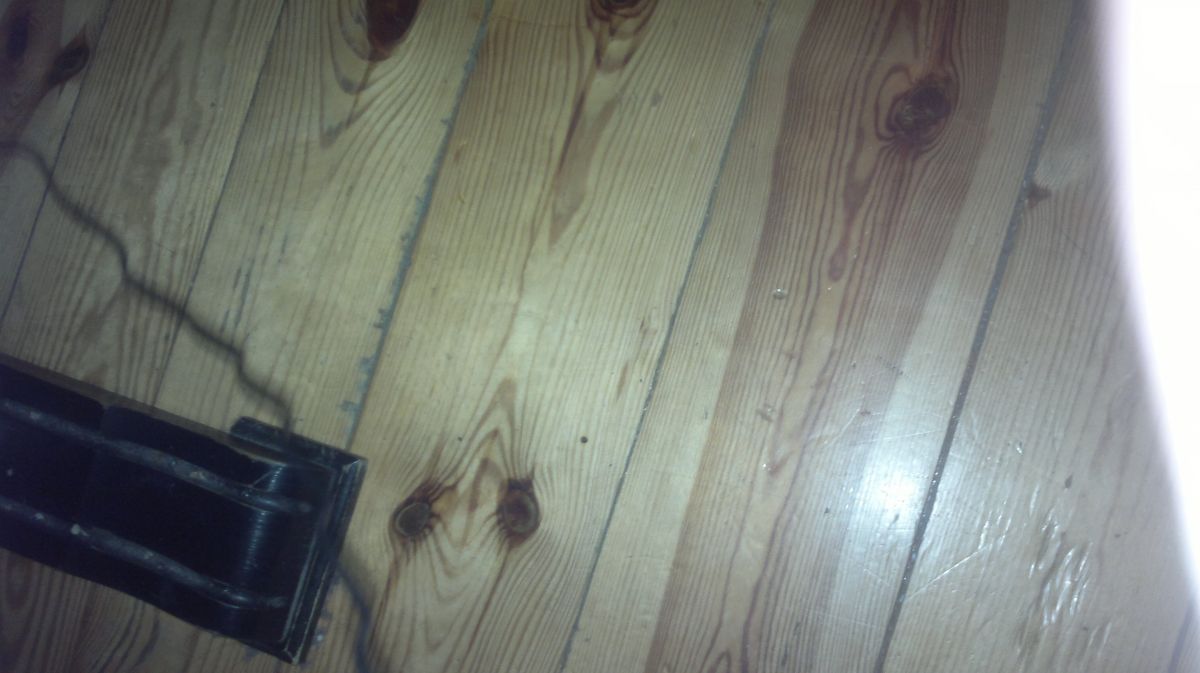

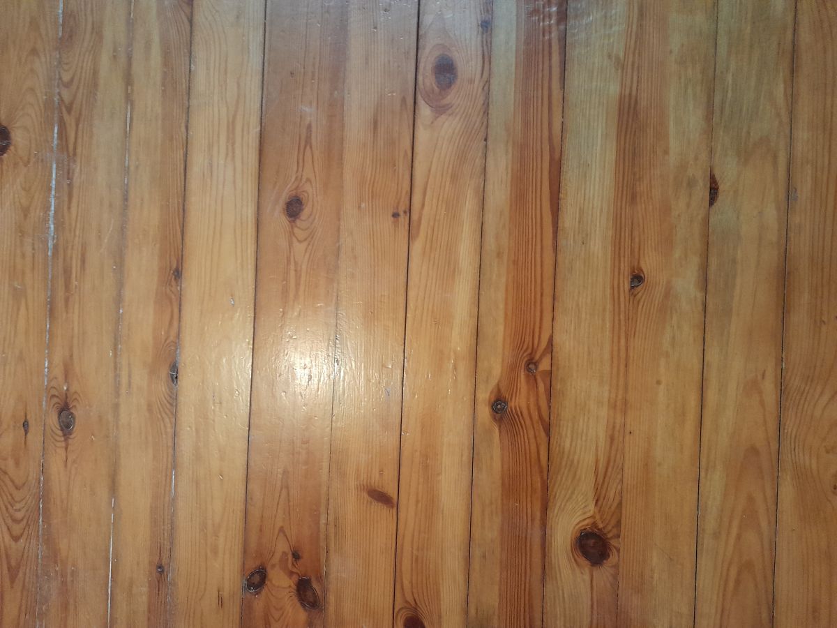

    Dzień dobry.
    Mam problem ze skrzypiącą podłogą. Kupiłem mieszkanie, w którym jest podłoga z desek. Wg mnie nie jest ona na legarach. Nie widać żadnego gwoździa. Prawdopodobnie łączona na pióro-wpust. Nie wiem, co jest pod spodem, ale prawdopodobnie płyta pilśniowa. Parkiet jest z lat 90. Nie chcę zrywać całej podłogi, ale skrzypienie doprowadza mnie do szału. Próbowałem wsypywac talk w szczeliny - nie działa. Proszę o jakąś poradę.
    Podłoga drewniana z widocznymi sękami i szczelinami między deskami.
    Drewniana podłoga z widocznymi sękami i różnicą w kolorze desek.

    Zlokalizować miejsce skrzypienia, wykonać otwór i wpuścić piankę montażową. Otwór zaszpachlować.

    Listopad2019 napisał:
    Wg mnie nie jest ona na legarach. Nie widać, żadnego gwozdzia.
    Prawidłowo zmontowana i przybita podłoga jest robiona tak, że gwoździ nie widać. Przy poprawnym montażu są one ukryte w zamkach i maskowane przez kolejne deski.
    Prawdopodobnie łaczona na pióro wpust.
    To nie wyklucza montażu na gwoździe oraz legarów. Możesz to sprawdzić wykonując niewielki otwór w mało widocznym miejscu. Wystarczy w tym celu średnica wiertła 2mm. Następnie za pomocą kawałka sztywnego drutu zmierzysz, ile jest od powierzchni podłogi do posadzki. Jeśli wyjdzie 10 czy kilkanaście centymetrów, to podłoga raczej jest wsparta na legarach.
    ...skrzypienie doprowadza mnie do szalu. Próbowałem wsypywać talk w szczeliny-nie dziala. Prosze o jakas porade.
    Jeśli podłoga jednak jest na legarach, to wsypywanie czegokolwiek naprawdę niewiele pomoże. Jeśli już, to szczeliny między deskami można potraktować smarem z mydła albo regularnie aplikowanym olejem silikonowym lub olejem parafinowym. Ale to działa tylko przez jakiś czas i nie zlikwiduje skrzypienia na łączeniu deski z legarem, szczególnie jeśli podłoga była zmontowana bez filcowych podkładek. Zaproponowany wyżej przez Kol. gregor124 sposób z otworem i pianką nie jest może elegancji, ale skuteczny. Otwór do wstrzykiwania piany wystarczy wykonać wiertłem fi 8, a potem zamaskować drewnianym kołkiem wbitym póki pianka nie zwiąże. Na koniec wystarczy przeszlifować i podmalować ten fragment. Można także spróbować znaleźć ruchomy sęk i tamtędy aplikować piankę. Potem wystarczy wkleić i dobić sęk, a następnie wykończyć to miejsce szlifując i malując.

    Dziękuję za odpowiedzi. Jaka to ma być piana? Niskoprężna?

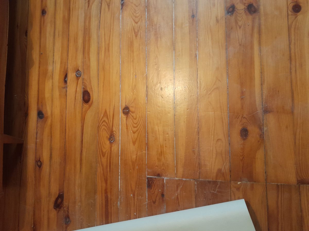

    Superglue się nie nadaje, ponieważ po wyschnięciu jest twardy i kruchy, więc pewni problem powróci.
    Wikol jak najbardziej można spróbować.
    Cyklinowanie i lakierowanie może nic nie pomóc. U mnie deski skrzypiały na łączeniach, które są kilka milimetrów poniżej powierzchni.

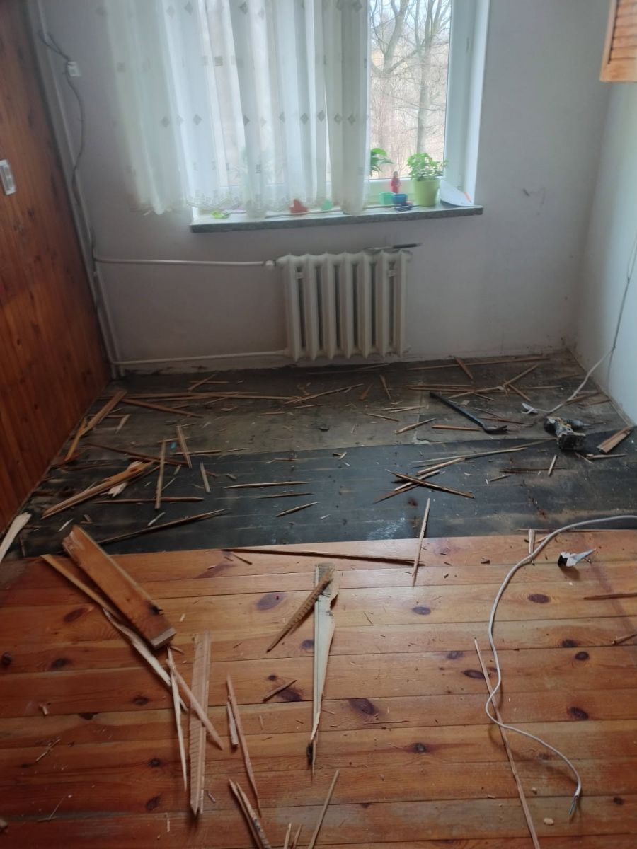

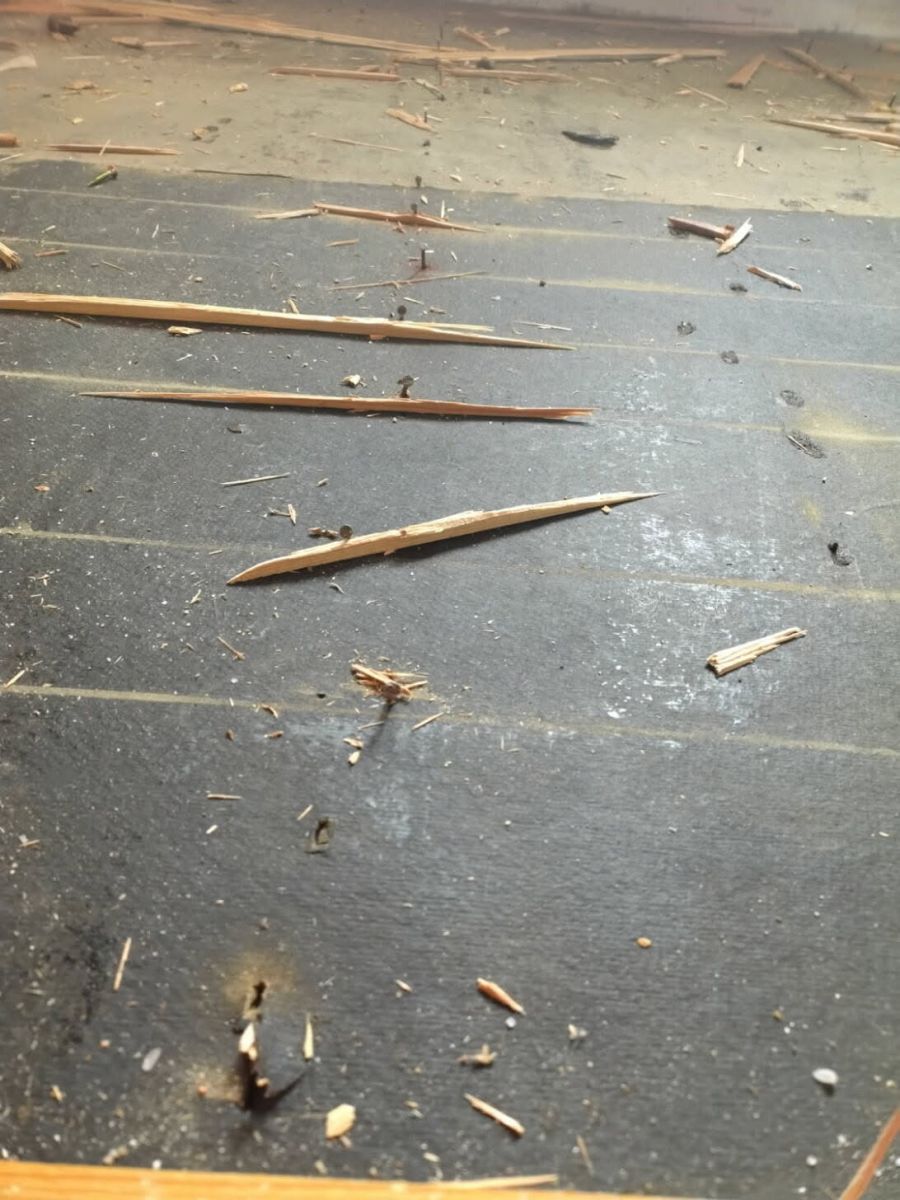

    Wracam do tematu. Zdecydowałem się na zerwanie podłogi w kuchni. Efekt taki jak na zdjęciach. Deski są bardzo cienkie i wysuszone. Pod spodem jest coś na kształt papy, ale deski nie są przyklejone, tylko przybite do prostopadłych desek, które są zatopione w wylewce. Cykliniarz twierdzi, że cyklinowanie plus olejowosk na gorąco załatwi sprawę, ale sam nie wiem co o tym myśleć...
    Zerwana podłoga w kuchni z widocznymi cienkimi, wysuszonymi deskami i papą.
    Rozebrana podłoga w kuchni z cienkimi, wysuszonymi deskami.

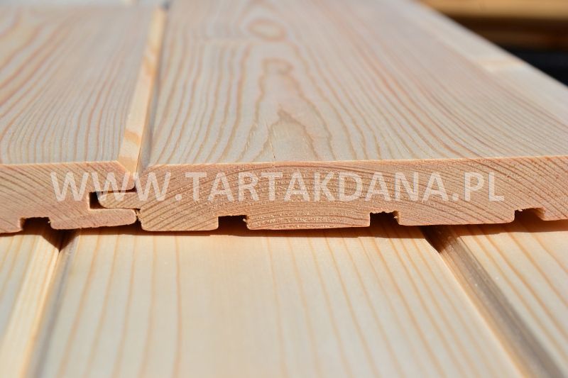

    Może źle oceniam, ale wygląda to na deski boazeryjne (bez fazowania). A zatem ich odporność na obciążenie żadna. Ale za yo w związku ze sporą ilością sęków chętnie odkształcają się samoistnie. Sumując skrzypieć muszą. Chyba jedynym sposobem na uciszenie byłoby stosowanie metod właściwych dla paneli czyli zastosowanie warstwy amortyzującej . Ale wiadomo wiąże się to z rozbiórką i ponownym montażem. Osobiście nie sprawdzałem tego sposobu i dążyłbym do wyciszenie metodami nasączania.
  • #23 21457320
    Listopad2019
    Posty: 17
    Ocena: 3
    >>21457257
    Zgadzam się z Panem, mi też to wygląda na deskę boazeryjną.
    ale sam nie wiem co o tym myslec
    Pomieszczenie jest małe, a ułożone deski zupełnie nie nadają się do użycia w roli podłogi. Materiał jest zbyt miękki, mało wytrzymały, nietrwały, bardzo podatny na samoistne odkształcenia. Moim zdaniem szkoda więc inwestować spore pieniądze w remont (cyklinowanie, olejowanie, itp.). Znacznie rozsądniejsze jest zakupienie i ułożenie zgodnie ze sztuką nowej podłogi drewnianej. Skoro pod spodem masz wylewkę, to można się zdecydować na podłogę klejoną. Prawidłowo zamocowane deski na pewno skrzypieć nie będą.

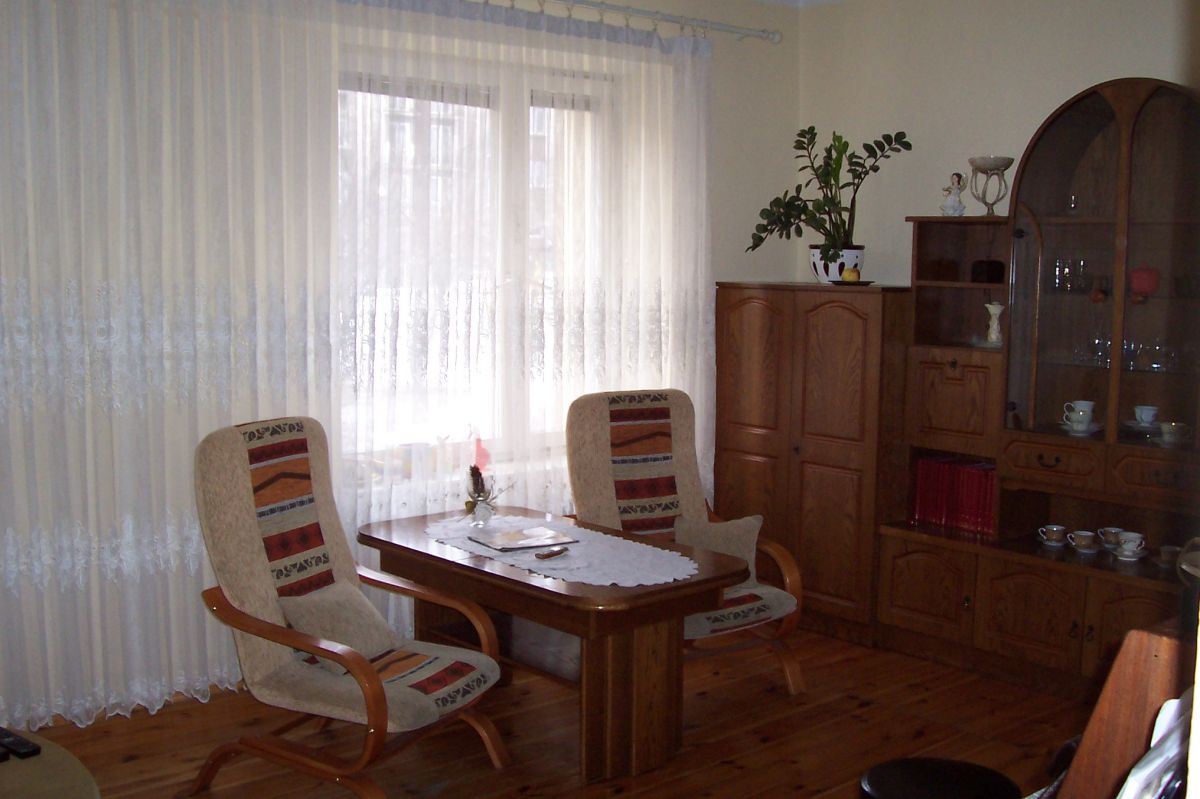

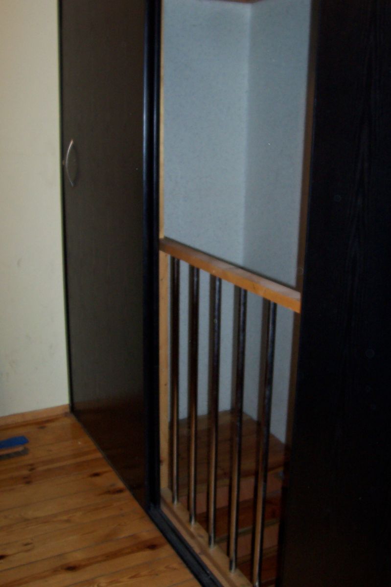

    Każda pianka montażowa podczas twardnienia zwiększa swoją objętość. Nawet ta, która się nazywa "niskoprężną". Dlatego też się nazywa "niskoprężna", bo choć mało to jednak się rozpręża.
    I nie chodzi tu o rozprężenie zaraz po aplikacji tylko o rozprężenie w trakcie twardnięcia.
    To co napisałem to napisałem z własnego doświadczenia. Także miałem taką podłogę, która skrzypiała, bo ją spierniczyli fachowcy i ktoś mi podsunął taki, głupi pomysł, aby użyć pianki montażowej. Kupiłem piankę niskoprężną. Niestety deski się uniosły, a po roku czy dwóch pianka się i tak ubiła i podłoga zaczęła znów skrzypieć. Z tą różnicą, że już skrzypiała głośniej, bo się porobiły luzy na gwoździach, które były wbijane w felc i których już nie dało się dobić bez rozbierania podłogi.
    Aby ukrócić Twoje, dalsze takie teksty to zamieszczam zdjęcia tej podłogi:
    Pokój dzienny z zestawem mebli z jasnego drewna, dwa fotele i stół przy oknie.
    Widok na drewniane podłogi i drzwi przesuwne w pomieszczeniu.
    Tutaj widać tę piankę pomiędzy deskami oraz podniesienie niektórych desek.
    Niestety wtedy nie było aparatów fotograficznych w telefonach o rozdzielczościach 100Mpx, dlatego zdjęcia nie są jakiejś, rewelacyjnej jakości.
    Pianka tak mi podniosła niektóre deski, że wystawały po kilka milimetrów powyżej sąsiednich desek. Pomimo, że deski te były dużo grubsze od desek autora wątku, bo miały 2,5cm grubości, a do tego miały felce.
    Musiałem rozebrać te drzwi przesuwne, bo prowadnica drzwi miejscami wisiała w powietrzu i uderzała podczas przesuwu. Przez to rolki się rozlatywały i blokowały drzwi.
    Wyfrezowałem w deskach pod tą prowadnicą szczelinę w której zmontowałem stalowy profil, który co kawałek był przykręcony do podłoża i pozwolił w miarę docisnąć deski i zniwelować te różnice wysokości desek.
    Zbliżenie na drewnianą podłogę z widocznymi nierównościami i odstającymi deskami.
    P.S. To było mieszkanie 2-poziomowe 96m2 i prawie wszędzie mieliśmy takie deski, bo nam się podobały.
    Niestety ta podłoga, która skrzypiała, była robiona przez fachowców. Pozostałe podłogi robiłem już sam i tam już nic nie skrzypiało.
