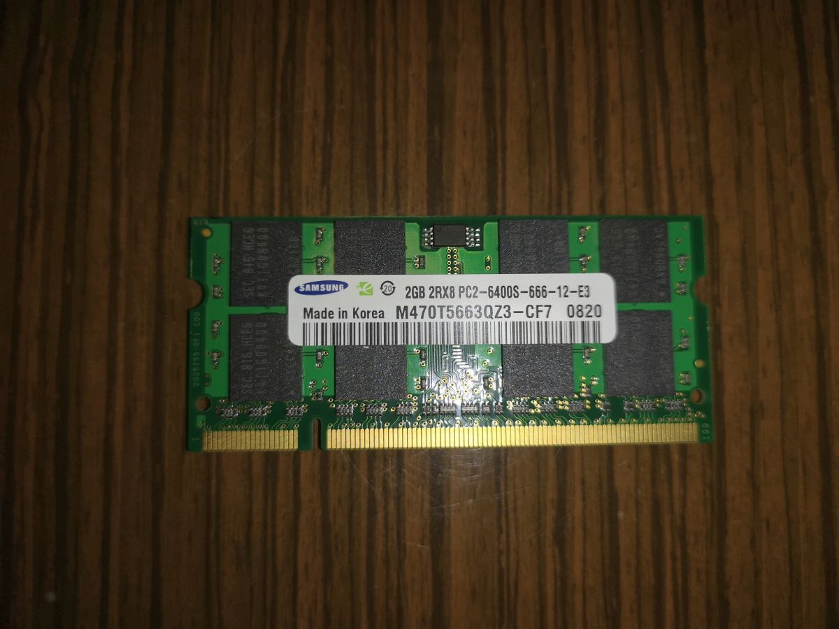

    Spróbowałbym na początek z powiększeniem ilości pamięci RAM, ale nie mam pewności czy płyta główna przyjmie więcej niż 4GB DDR2 SO DIMM PC2-6400S 800MHz. W tej chwili w laptopie jest zainstalowana kość dwustronna 667MHz (zdjęcie poniżej).
    Moduł pamięci RAM Samsung 2GB PC2-6400S
    Sugerowałem się danymi laptopa z tej strony:
    https://www.phs-memory.com/computer-memory-4gb-ddr2-asus-k50ij-ram-so-dimm-sp477174.html

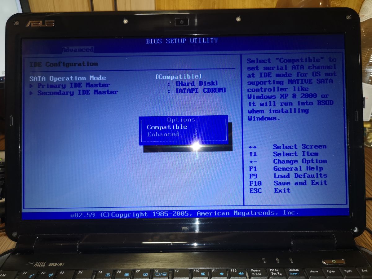

    Jesteś pewny że nie ma? Tu cytat z zagranicznego forum dotyczy dokładnie tego samego laptopa, może trzeba zaktualizować BIOS, tłumaczone translatorem;
    Witam ponownie,
    W programie konfiguracyjnym BIOS...
    W obszarze Zaawansowane jest wybór opcji IDE. Opcje są ulepszone lub kompatybilne.
    Tryb ulepszony to AHCI, a kompatybilność to tryb IDE.
    Oczywiście trzeba ustawić AHCI.

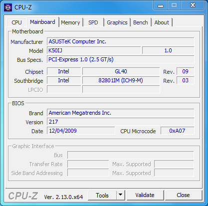

    Pomogłyby screeny z programu CPU-z zakładki mainboard, CPU i memory. Chipset prawdopodobnie (Intel GL40?) obsługuje tylko 4GB RAM i dołożenie nie wchodzi w grę.
    Od chipset zależne są obsługiwane modele CPU. Wymiana CPU trochę ożywi sprzęt.

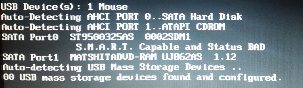

    Odnośnie AHCI można sprawdzić w menedżerze urządzeń kontrolery IDE czy jest standardowy kontroler SATA AHCI, oraz przy uruchamianiu sprzętu komunikat BIOS
    Ekran startowy BIOS z informacją o wykrytych urządzeniach SATA i USB.

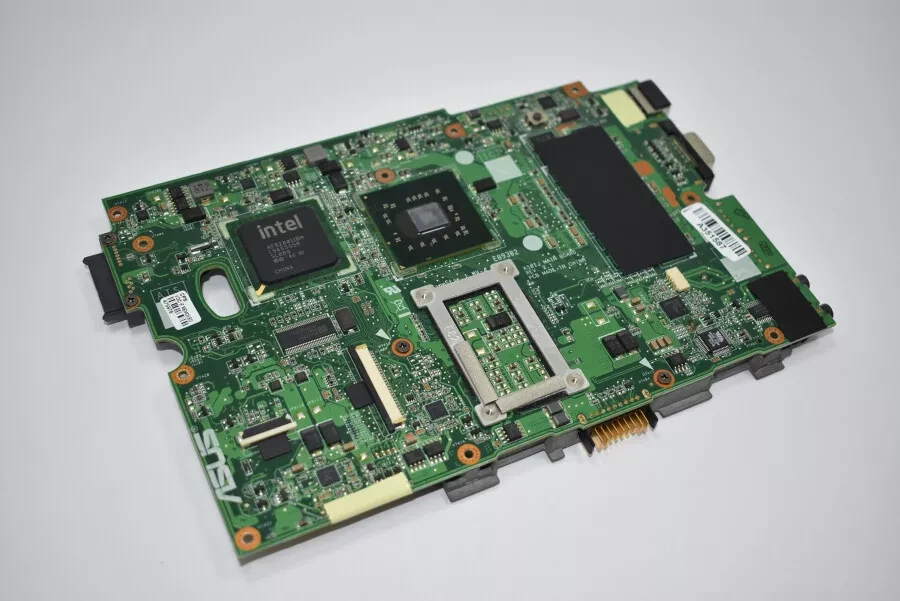

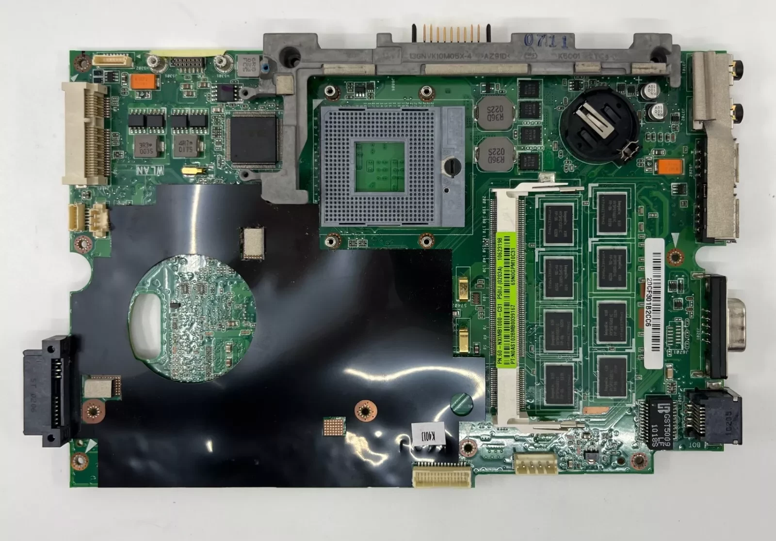

    Pamietaj ,że w tym modelu chipset to GL40 (SL66M)
    - który pracuje na szynie max. 800 MHz/ wspiera 800MHz DDR2
    Dlatego można postawić cpu np.: T8100, T8300, T9300, T9500...
    Np. Asus K50IJ-SX264V na płycie K50IJ MAIN BOARD rev. ? - pcb: 60-NVKMB1000
    - płyty były róznych rev.: 2.1/.. 2.4... 2.6
    - Dual-Core T4400 , DDR2 800 MHz 4GB (2x 2GB)
    Płyta główna Asus K50IJ MAIN BOARD.
    Model K50IJ-RX05 na Pentium Dual Core T4200 / GL40
    płyta K50IJ MAIN BOARD rev.2.1
    Asus K50ij wolno działa po reinstalacji Windows 7 i BOSD przy zmianie w BIOS SATA Mode na Enhanced? Asus K50ij wolno działa po reinstalacji Windows 7 i BOSD przy zmianie w BIOS SATA Mode na Enhanced?

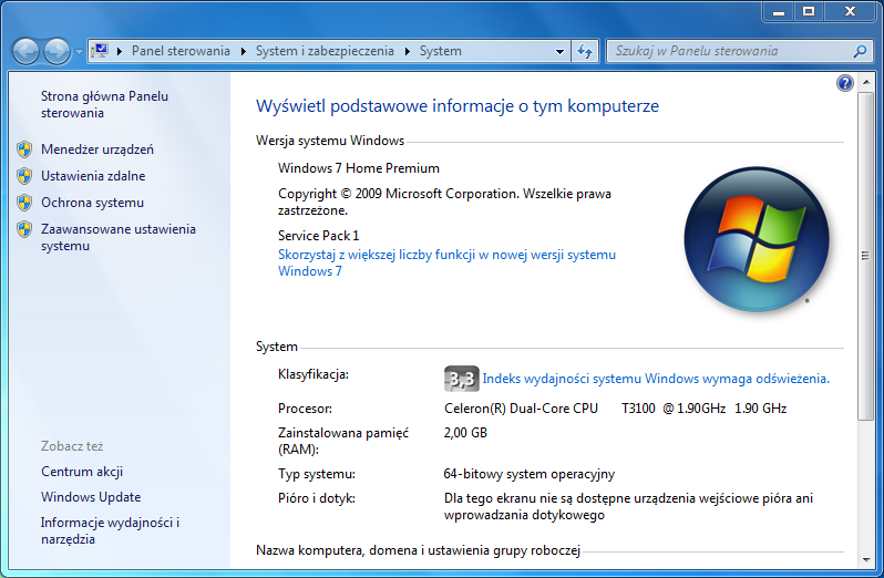

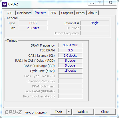

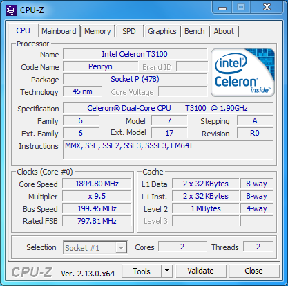

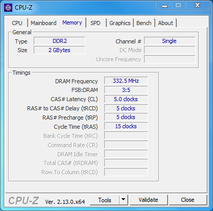

    Nie mogę nigdzie znaleźć dokładnego symbolu laptopa. Poniżej zrzuty z programu i aktualna nastawa opcji w BIOS, o którą jak zakładam Wam chodzi. BIOS nigdy nie był aktualizowany.
    Zrzut ekranu z programu CPU-Z, pokazujący szczegóły procesora Intel Celeron T3100.
    Zrzut ekranu z programu CPU-Z przedstawiający informacje o płycie głównej laptopa.
    Zrzut ekranu z programu CPU-Z pokazujący szczegóły pamięci RAM DDR2 o pojemności 2 GB.
    Zdjęcie ekranu BIOS na laptopie ASUS z ustawieniami IDE.
    Zdjęcie miniaturki filmu przedstawiające rząd klasycznych samochodów Mercedes-Benz zaparkowanych w garażu z napisem Beczki z Kurnika.
    Byłem przekonany, że kość pamięci RAM ma 2x2GB (dwustronna). Dopiero teraz spostrzegłem, że chyba jednak 2x1GB.
    Zrzut ekranu z programu CPU-Z pokazujący szczegóły pamięci RAM.
    Zrzut ekranu z menu System w systemie Windows 7 Home Premium pokazujący szczegóły komputera, w tym procesor i ilość pamięci RAM.

    Ustaw Enhanced.

    Swoją drogą ktoś to IDE ustawił, laptop jest z około 2009/10 rok początki Windows 7 to wówczas już powszechne było AHCI.
    Tryb IDE wymagany był do instalacji Windows XP, po zainstalowaniu XP i dograniu sterownika można było nawet przy XP przełączyć na AHCI.

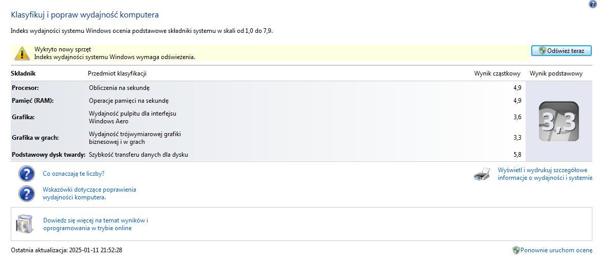

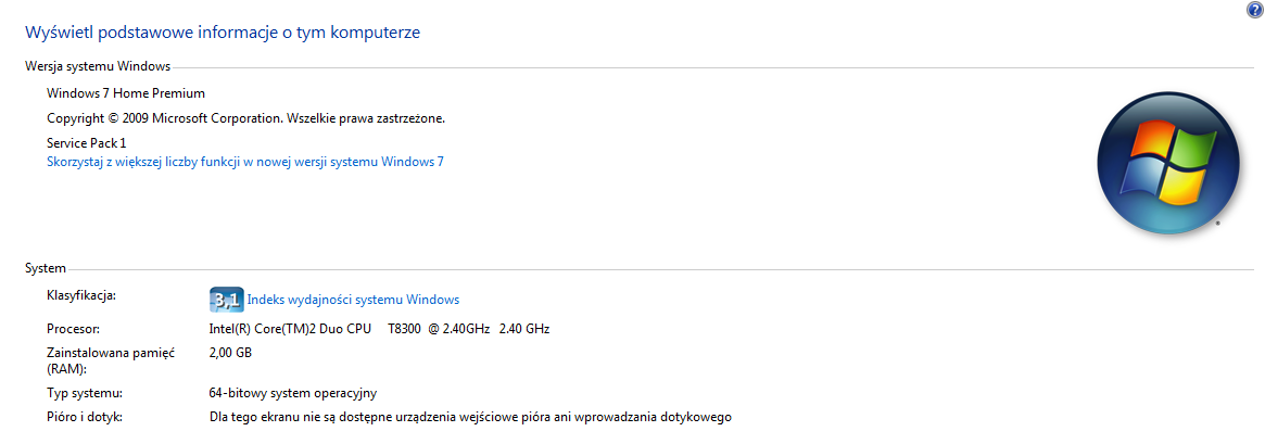

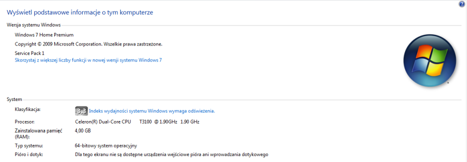

    Niewiele poszło do przodu, jeśli idzie o efekt pracy laptopa. Zmieniono procesor na T8300, ale praca laptopa w dalszym ciągu jest powolna, ze wskazaniem nawet na momentami jeszcze wolniejszą niż przed zmianą procesora.
    Nie wiem jak to możliwe, ale w tej chwili system wykazuje 2GB pamięci RAM, podczas gdy na początku wykazywał 4GB.
    Wcześniej:
    Zrzut ekranu pokazujący podstawowe informacje o komputerze z systemem Windows 7 Home Premium, w tym procesor Celeron Dual-Core T3100 1.90 GHz i 4 GB RAM.
    Później:
    Zrzut ekranu informacji systemowych Windows 7 z procesorem T8300 i 2GB RAM.

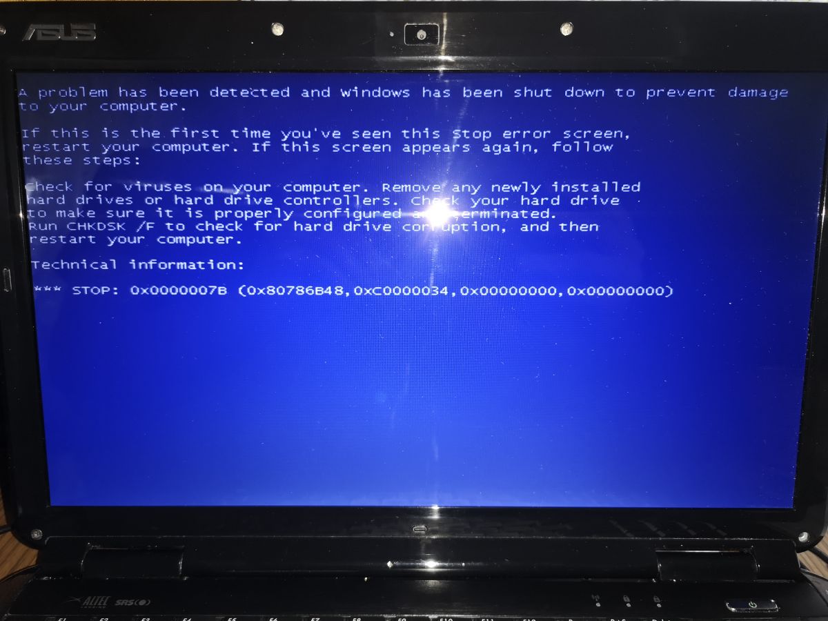

    Po zmienia opcji w BIOS na "Enhanced", laptop restartował się przed dojściem do ładowania systemu.
    Procesor po zmianie:
    Zrzut ekranu programu CPU-Z pokazujący szczegóły procesora Intel Celeron T3100.

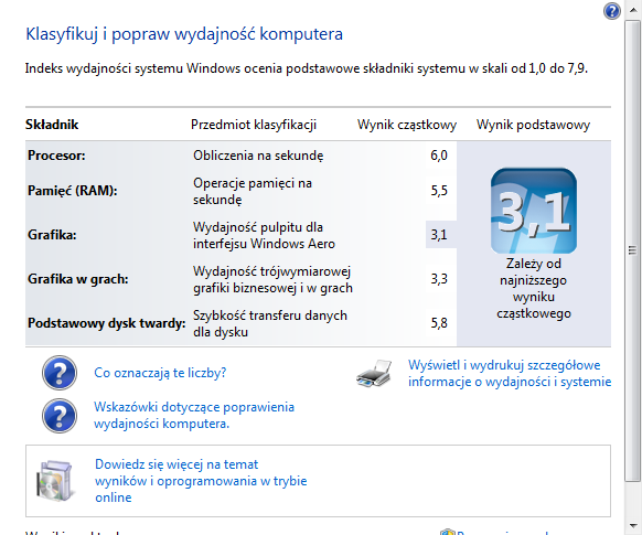

    Ocena wydajności w średnim ujęciu zmniejszyła się po zmianie procesora (zdjęcia przed i po zmianie):
    Zrzut ekranu indeksu wydajności systemu Windows po zmianie procesora.
    Zrzut ekranu z indeksu wydajności systemu Windows.
    Zmiana trybu pracy kontrolera wymaga ponownej instalacji systemu, lub zmian w rejestrze aby system poprawnie się uruchamiał.
    asdqwerty napisał:
    Procesor po zmianie
    W CPU-Z nadal widnieje Celeron T3100, w menadżerze urządzeń również jest ten Celeron? Jeśli tak, to odinstaluj go z menadżera i uruchom ponownie komputer. Jako pojemność pamięci widoczna jest w BIOS-ie?
    Jeśli w dalszym ciągu będą problemy, zainstaluj ponownie system z nowym procesorem i poprawnie ustawionym kontrolerem dysku.
  • #21 21414954
    Lukas6432
    Poziom 32  
    Posty: 1919
    Pomógł: 180
    Ocena: 434
    https://www.asus.com/pl/supportonly/k50ij/helpdesk_download/
    Tu sterowniki do tego laptopa, zainstaluj ponownie system z kontrolerem ustawionym na Enhanced i wgraj wszystkie sterowniki jako pierwszy chipset.
    Kiedyś Asus wymagal ATK driver pewnie też trzeba go zainstalować.

  • #26 21420548
    asdqwerty
    Posty: 897
    Pomógł: 11
    Ocena: 67
    Zdecydowałem się zainstalować wersję 32 bitową, uprzednio aktualizując BIOS do najnowszej wersji v.218. Jeśli chodzi o to czy BIOS poprawnie widzi nowy CPU to odpowiedź jest twierdząca. Dodam, że wskazuje on też 2GB RAM, stąd nie wiem dlaczego wcześniej system wskazywał pojemność 4GB. Podczas instalacji sterowników, rozpocząłem od sterownika chipsetu, jak poradzono. W Menadżerze urządzeń brak znaków zapytania. Zainstalowano dużą paczkę aktualizacji przez Windows Update.
    Powyższe na niewiele się zdało, gdyż komputer zyskał niezauważalny procent wzrostu wydajności. To nie jest normalne, że okno przeglądarki pojawia się dopiero po 10-15 sekundach od kliknięcia w ikonę. Mimo wszystko filmy na YT działają płynnie, bez żadnych zawieszeń, których można byłoby oczekiwać. W dalszym ciągu zmiana opcji "SATA Operation Mode" z Compatible na Enhanced powoduje, że po kilku sekundach od pojawienia się napisu "Trwa uruchamianie systemu Windows" na 0,5 sekundy wyskakuje jak domniemam BSOD i następuje restart - nie mam pewności, gdyż nie istnieje folder Windows/Minidump, gdzie jak sądzę powinien być zapisany odpowiedni plik z tego zdarzenia.
    Sprawdziłem nawet czy pomoże wyjęcie baterii (kwalifikuje się do wymiany), ale nie wpływa to na pracę laptopa.
    #27 21420566
    misiek1111
    Poziom 37  
    Posty: 4039
    Pomógł: 321
    Ocena: 1081
    Czyli SSD dalej nie biega na AHCI.
    To powinno być zainstalowane gdy SATA jest na Enhanced.
    Czyli co, bo się pogubiłem.
  • #28 21420569
    Lukas6432
    Poziom 32  
    Posty: 1919
    Pomógł: 180
    Ocena: 434
    Intel matrix storage >>21420548
    Intel matrix storage manager czasem nie odpowiada za AHCI w tym laptopie.
    Asus ma czasem dziwne rozwiązania takie swoje, teoretycznie Windows 7 bez kłopotu na fabrycznych sterowników ma obsługiwać AHCI.
    Sam to bym zainstalowal ten Intel matrix storage manager.
  • #29 21420972
    asdqwerty
    Posty: 897
    Pomógł: 11
    Ocena: 67
    Podczas instalacji z pliku aplikacji wyskakuje komunikat, ale przy aktualizacji z pliku .cat system informuje, że zainstalowany sterownik jest aktualny.
    Okno błędu sterownika Intel(R) SATA Controller.
    Udało mi się zamrozić ekran z BSOD (po zmienia opcji na Enhanced):
    Ekran laptopa z komunikatem niebieskiego ekranu śmierci (BSOD) z kodem błędu STOP: 0x0000007B.
    #30 21421265
    ArturJK
    Posty: 3236
    Pomógł: 641
    Ocena: 772
    W jakim ustawieniu kontrolera instalowałeś system? Jeśli w "Compatible" to masz to samo co było przed instalacją, zatem była ona niepotrzebna.
    Trzeba było przełączyć kontroler na "Enhanced" przed instalacją sytemu:
