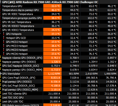

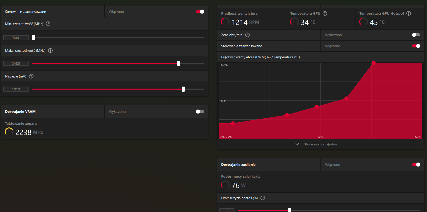

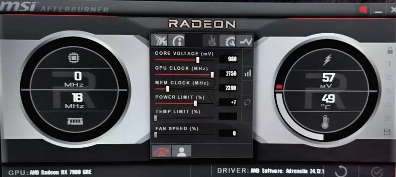

    Posiadam kartę graficzną ASRock Radeon RX 7900 GRE Challenger OC i mam poważny problem z jej temperaturami. Temperatura
    karty osiąga maksymalnie 70°C, ale temperatura hot spot dochodzi aż do 105°C. Próbowałem zastosować undervolting, obniżając napięcie do 1010 mV, jednak niestety nie przyniosło to żadnych rezultatów.
    Czy ktoś może mi pomóc zdiagnozować i rozwiązać ten problem?
    Zrzut ekranu z aplikacji monitorującej temperatury i napięcia karty graficznej AMD Radeon RX 7900 GRE.

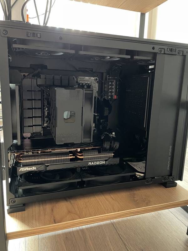

    Obudowa Desktop , Midi ?
    Jaka płyta
    - bo karta zajmuje dwa sloty i mimo posiadania kilku wentylatorów obbieg powietrza wewnatrz obudowy (plus Tem. cpu ? ) może byc ... ?
    Widok wnętrza obudowy komputera z zamontowaną kartą graficzną Radeon i wentylatorami.

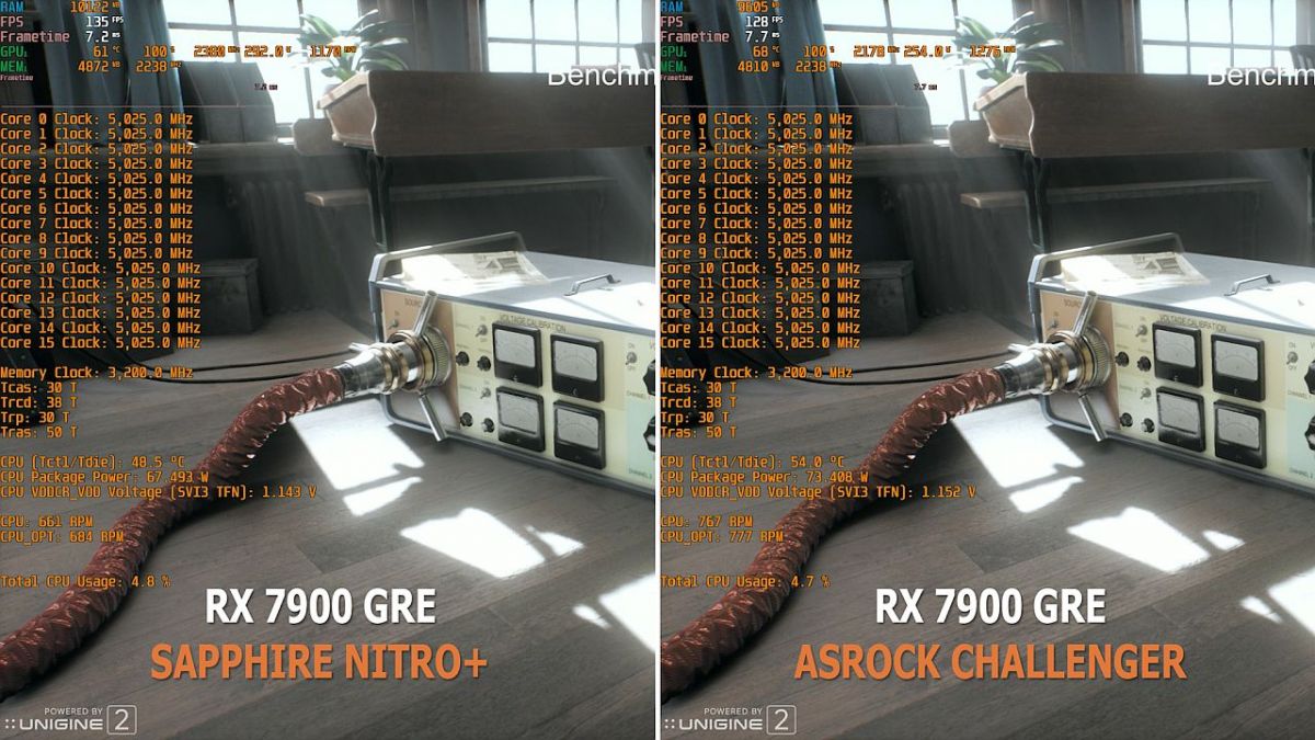

    Tutaj masz porównanie (nasz z Prawj) > widać Hot Spot
    Porównanie wyników kart graficznych RX 7900 GRE Sapphire Nitro+ i ASRock Challenger.
    Masz duże Hot spot , typowe to 88-95 st.C.

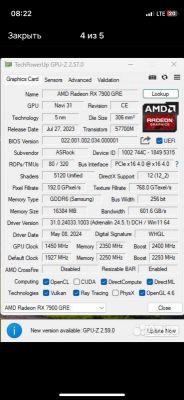

    ASRock Radeon RX 7900 GRE Challenger OC - Wysoka temperatura hot spot 105°C
    Zrzut ekranu programu GPU-Z z informacjami o modelu AMD Radeon RX 7900 GRE.

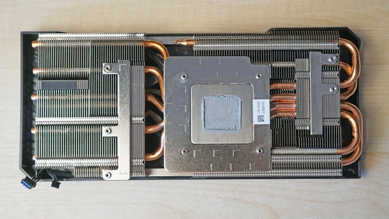

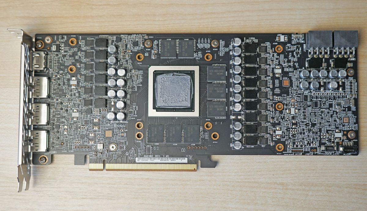

    Po rozebraniu, widać że "zaoszczędzono"
    Zbliżenie na odsłoniętą kartę graficzną ze skomplikowaną strukturą układów scalonych, kondensatorów i złącz.
    Ponadto zastosowane Monolithic MP87995 na 50A (nie 70A) dlatego grzeją sie w zasilaniu VRM mocniej
    - 12 faz dla chipa i 3-fazy dla GDDR6 Samsung K4ZAF325BC-SC20.

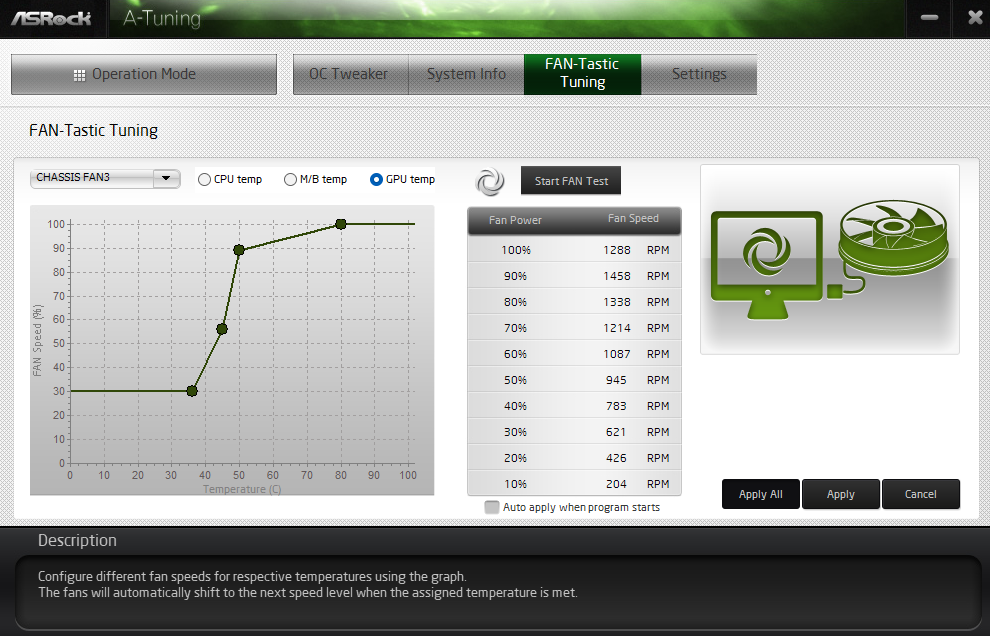

    >>21401204 obudowa to endorfy signum 300argb
    Zrzut ekranu panelu sterowania wentylatorów i ustawień karty graficznej, pokazujący parametry takie jak prędkość wentylatora, temperaturę GPU i taktowanie zegara.
    takie ustawienia tez nic nie zmieniaj .
    Zrzut ekranu z oprogramowania ASRock A-Tuning przedstawiający regulację prędkości wentylatora w zależności od temperatury.
    wentylatory obudowy

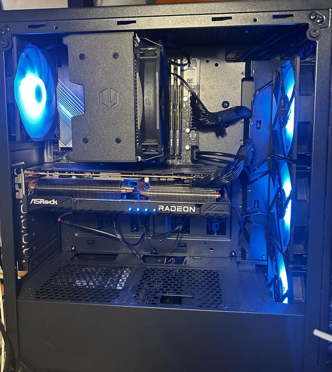

    To nic nie mówi.
    Pokaż wnętrze swoje obudowy.
  • #5 21401711
    pawciorek123
    Poziom 4  
    Posty: 10
    Otwarta obudowa komputera z podświetlonymi na niebiesko wentylatorami.

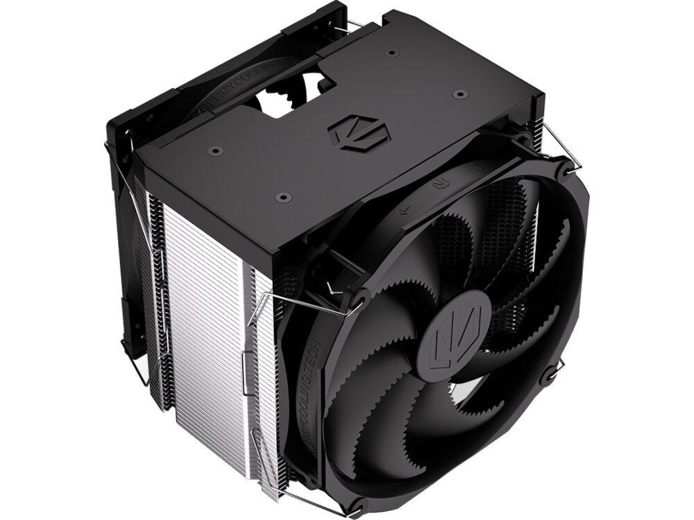

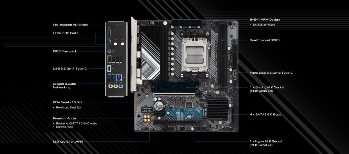

    Jaka płyta i jaki cpu ?
    Jaki zasilacz ?
    Bo z tego foto. nic nie wynika.
    p.s
    Czarny cooler procesora z dużym wentylatorem i radiatorem.
    max.TDP=220W Link
    Płyta główna z portami i gniazdami, opisana funkcjami i specyfikacjami.

    B650M-HDV/M.2 amd7500f

    Płyta jest Micro ATX, Link
    Czy obudowa też Micro ATX ?

    Tak jak pisze kol.RitterX w odp.10 , zła cyrkulacja powietrza wewnątrz obudowy.
    Albo większa obudowa albo próba przełozenia wentylatorów

    Otrzymałem informację, że istnieje możliwość konieczności wymiany termopadów i pasty termoprzewodzącej w karcie graficznej. Ale nie wiem, czy to robić i czy to coś zmieni.
    Zdanie jest wewnętrznie sprzeczne albo jest mozliwość albo konieczność :)
    Nie spieszył bym się z wymianą termopadów jeśli nie są zużyte. One nie starzeją się tak szybko.
    Jeśłi karta jest po gwarancji warto wymienić pastę termoprzewodzącą na rdzeniu.
    RitterX napisał:
    To co rzuca się pierwsze w oczy to za duży blok chłodzenia CPU, który nie jest racjonalny dla 65W procesora.
    Żeby nie komplikować można dać albo większą obudowę albo wymienić chłodzenie CPU na bardziej kompaktowe będzie wieksza szczelina/ lepsze chłodzenia między CPU i GPU.

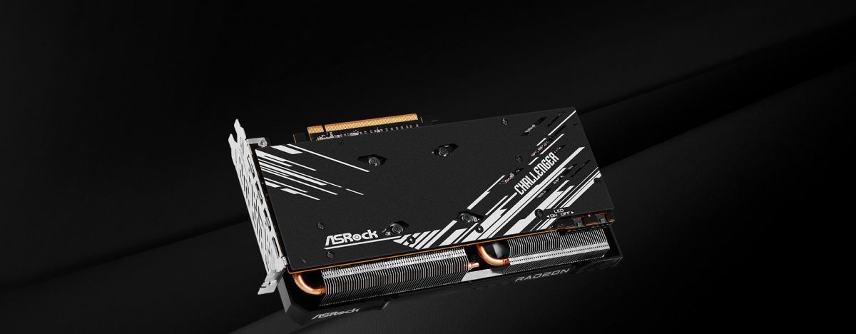

    Karta graficzna ASRock Radeon z podwójnym wentylatorem i metalową obudową.
    Masz wentylatory grafiki skierowane do dołu, w tej obudowie ...
    Problem z obiegiem i wymiana ciepła z grafiki w obudowie Midi
