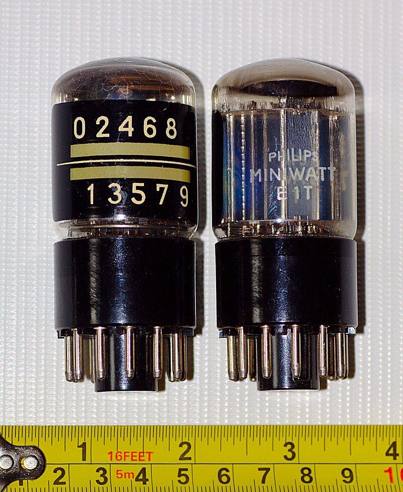

    A może tak DEKATRON? Jeszcze nie widziałem zegara na takich lampach. Bywają za grosze na Ebayu i Allegro.

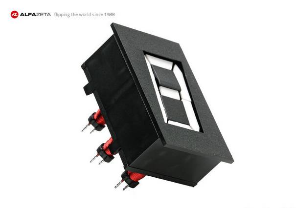

    Wyświetlacze elektromagnetyczne. Też fajne
    Elektromagnetyczny wyświetlacz siedmiosegmentowy w czarnej obudowie.
    Masz dwa moje pomysły na nietypowy zegar. Muszą być koniecznie neonówki?

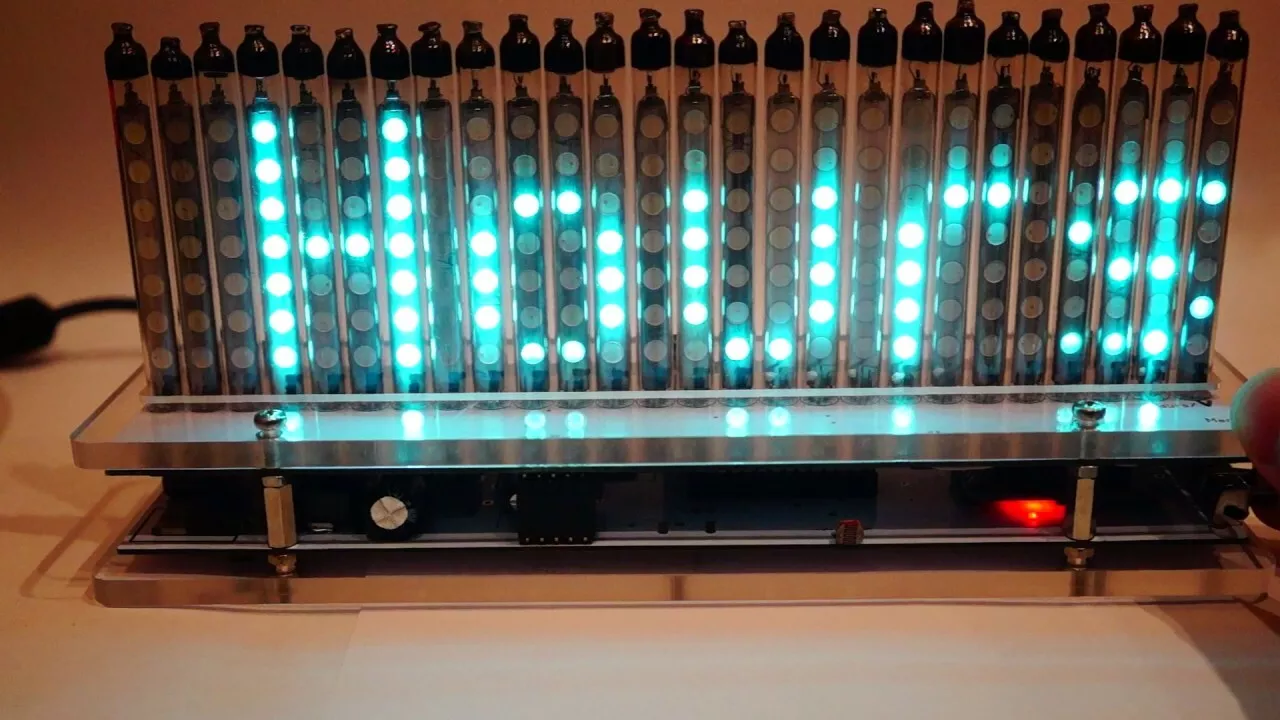

    Jeżeli wyświetlanie ma być obrazowane pojedynczymi punktami, to proponuję zastosowanie neonówek INS-1. Napięcie zapłonu tych lamp - 65 VDC. Prąd - 0,5mA. Soczewka daje dobrą widoczność, więc prąd można nieco obniżyć. Czysty neon bez dodatku rtęci daje naprawdę ładne, pomarańczowe światło (bez różowego).

    Co do dekatronów - niestety cyferki na nich są maleńkie. Żeby zegar miał wartość użytkową, te muszą mieć minimum 2cm wysokości. Wyświetlacze elektromagnetyczne dają niestety brzydkie kalkulatorowe siedmiosegmentowe cyfry. Myślałem jeszcze o wyświetlaczach (choć to może nie najtrafniejsze określenie) które dawno temu widziałem w jakimś profesjonalnymi do tego polskim mierniku z lat chyba 60tych. Moduły (które same z siebie chyba były japońskie) wyświetlały całe cyfry - jak sądzę wewnątrz były umieszczone jeden za drugim szablony cyfr zrobione z przeźroczystego tworzywa i podświetlane bocznie osobnymi żarówkami. Wadą był ograniczony kontrast takiego wyświetlacza i pewnie zerowa dostępność.
    Te INS-1 to fajny pomysł. Przy tak znikomym prądzie, trwałość może też będzie niezła. Zacząłem ich szukać - potrzebuję niestety dużo i to najlepiej z jednego źródła by były takie same. Żeby wyglądało to jako tako, raster cyfr musi mieć przynajmniej 5x7. Oczywiście nie potrzebuję pełnej matrycy 35 sztuk , ale pobieżnie licząc z 28 sztuk na pełną cyfrę razy trzy i 19 sztuk na pozycję dziesiątek godzin. Razem z kropkami i jakimś zapasem ze 110 sztuk. W zasadzie jedyne miejsce gdzie je znalazłem to ali z ceną powyżej 20pln za sztukę, co czyni cały koncept dość kosztownym.
    PS
    Znalazłem na ebayu poniżej 30$ za 100 szt. z ukrainy. Już lepiej.

    Tu masz dokładny widok jak wygląda praktycznie wyświetlacz na tych właśnie INS-1:
    https://www.hackster.io/news/scrolling-matrix...igned-using-384-neon-ins-1-tubes-55f3a588a4ac
    Rozumiem sentymenty do starych rozwiązań. Ale jak dla mnie to po prostu wygląda żałośnie. Świecą bardzo nierówno, nawet niektóre migoczą. Lekko z boku patrząc wygląda jeszcze gorzej. A to nówki z jednej oryginalnej paczki wyciągnięte. Na filmiku jedynie wypada jako tako w ciemności bo aparat prześwietla widok lampek, sprawiając wrażenie jednolitości świecenia.
    Do tego bardzo energożerne, bo pomimo niewielkiego prądu w czasie świecenia jest na nich spore napięcie.
    Ten zegarek z linku potrzebuje z zasilacza 40W i tyle ciepła gdzieś się wydziela.
    Osobiście jak już miałbym coś robić i miało by to świecić jak neonówka to poszedłbym w składanie głównych linii widmowych neonu z pomocą LED, np. czerwona, żółta, pomarańczowa w dobranych proporcjach. Małe LEDy smd blisko siebie plus jakiś element mieszający światło. I z takich zestawów dopiero składałbym matrycę udającą neonówki.
    To migotanie i nierówne świecenie na tym filmie to może być raczej efekt braku synchronizacji pomiędzy multipleksowaniem wyświetlania a parametrami nagrywającej to kamery, w sensie ilości klatek na sekundę w filmie. W rzeczywistości może być to niewidoczne dla ludzkiego oka.

    Sądzę że migotanie wynika faktycznie z rozsynchronizowania multipleksowania wyświetlania i sczytywania przetwornika kamery, zwłaszcza że neonówki mają małą bezwładność świetlną, stąd używa się je jako stroboskopy do ustawiania prędkości w gramofonach. W moim przypadku nie miało by to znaczenia - zasilane byłyby stałym napięciem, bez multipleksowania, za pomocą matryc diodowych dla każdej cyfry, załączanych kontaktronami. Co do poboru prądu - INS-1 przy 65V DC pobiera 0,5mA, przy rastrze 5x7 średnio na cyfrę wypada do około 15 świecących punktów, co przy czterech cyfrach da i tak poniżej 2W poboru mocy.
