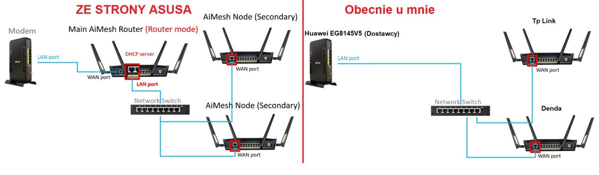

    Cześć wszystkim,
    Potrzebuję lekko zmodyfikować sieć w domu, głównie z powodu przełączania się ręcznie między routerami.
    Teraz mam światłowód 1000mb/s który idzie do routera Huawei od dostawcy a następnie jest połączony kablem RJ45 z moim Netgear proSAFE GS748T v5 48x1000, do którego mam podpięte wszystkie sprzęty, TV, komputery stacjonarne, kamery IP i wszystko inne co ma port Ethernet oraz kilka routerów w różnych miejscach w domu.
    Co do działania całej sieci to wszystko jest super, jedyne co jest denerwujące to urządzenia WIFI które trzeba ręcznie przełączać do innego routera gdy zejdzie się np. na parter i zmieni się router.
    Jak to najlepiej zrobić, oczywiście zmiana routerów wchodzi w grę gdyż mam 4 różne. Zależało by mi na 1 sieci dostępnej w telefonie i przełączanie się między nią automatycznie, czyli taki MESH, nie jestem na bieżąco z tą technologia a potrzebuje żeby to zrobić raz a dobrze. Czytając trochę to MESH działa bezprzewodowo, urządzenie odbiera sygnał z poprzedniego i nadaje dalej? A czy jest coś takiego żeby można było zastąpić moje obecne routery jakimś urządzeniem (po kablu czyli wpiąć kabel RJ45) które będzie widoczne jako jedna sieć a nie 4? Wraz z możliwością rozbudowy na kolejne, które mają być w ogrodzie (mam doprowadzoną sieciówkę CAT6.).
    Dziękuje serdecznie za pomoc i pozdrawiam

    Czyli podsumowując kupuje 5 tych Asusów i wszystkie podpinam do swojego swticha NetGeara kablem ethernetowym i umieszczam je odpowiednim dla mnie miejscu w domu, jeden ustawiam jako Router Mesh a reszta jako AP? I mam mimo wszystko jedną nazwę sieci widoczną dla urządzeń?
    Wtedy przełączanie między poszczególnymi Asusami będzie odbywać się automatycznie jeśli znajdzie lepszy zasięg?

    Niezupełnie ;-)
    ten będący routerem musi być pomiędzy urządzeniem operatora w bridge wejście do jego WAN a switch-em podpiętym do jego LAN.
    Przykładowy FAQ:
    https://www.asus.com/pl/support/faq/1044184/

    Więc żeby trochę posunąć się do przodu i korzystając z informacji na stronie Asusa https://www.asus.com/support/faq/1044151/ załóżmy, że kupuję 1 router Asusa i 3 urządzenia, załóżmy przykładowo ASUS TUF Gaming AX6000 plus Asus ZenWiFi AX Mini XD4 (te modele podaję jako przykład, jeśli jest coś innego godnego polecenia, to chętnie zobaczę).
    Wtedy wszystko łączę jak na screenie poniżej ze strony Asusa?
    Czyli Huawei EG8145V5 dostawcy (wyłączamy mu WIFI i chowamy do szafy rackowej, żeby służył tylko do przekazania internetu dalej) podłączamy no właśnie tak jak na screenie do routera głównego Asusa i dopiero z routera do switcha, czy może Huawei EG8145V5 do switcha tak jak mam teraz, a ze switcha dopiero podłączamy router główny Asusa i również ze switcha kolejne 3 dodatkowe Asusy. Według tego co tam jest, to 1 opcja to router główny jest jako router, a druga opcja to AP, gdzie router jest za switchem.
    I zastanawia mnie jeszcze jedno, czy to przełączanie między tymi urządzeniami działa płynnie? Pytam, bo wszędzie jest napisane, żeby fast roaming działał, to router musi mieć 802.11k/r/v.
    Schemat podłączenia routerów i węzłów AiMesh w sieci domowej.
    Dziękuję serdecznie za poświęcony czas i pozdrawiam

    Rozwiązanie podłączenia jeśli chcesz korzystać z możliwości routera, to opisane już wyżej - bridge - router - switch - nody
    Jak wyżej pisałem sprzęt możesz wybrać różnych producentów, ale połączenie jak wyżej aby wykorzystać pełne możliwości - jeśli będziesz chciał (np. router z VLAN, switche z VLAN itp).
