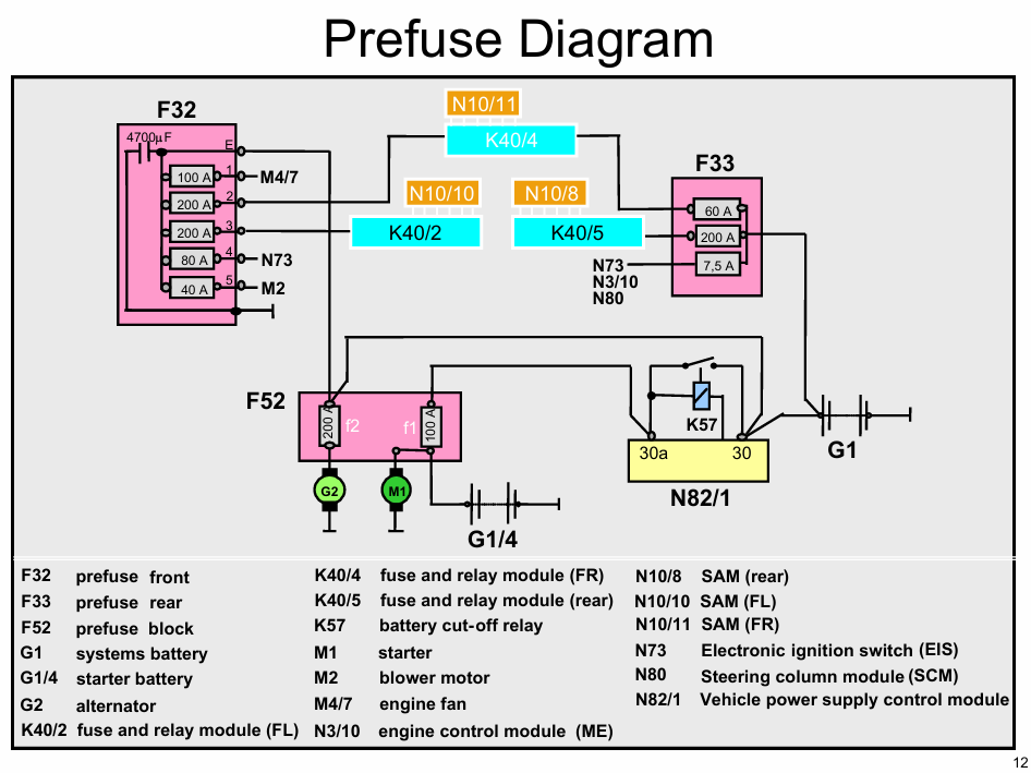

    Cześć,
    Mercedes SL generacji R230 posiada dwa akumulatory. Pierwszy (G1/4), startowy, odpowiedzialny jest tylko i wyłącznie za rozrusznik i znajduje się pod maską pojazdu. Drugi (G1) znajduje się w bagażniku i odpowiedzialny jest za całą elektronikę pojazdową. Jeśli chodzi o ładowanie, to akumulator tylny jest ładowany bezpośrednio z alternatora, natomiast akumulator z przodu ładowany jest poprzez sterownik BCM (Battery Control Module) znajdujący się w bagażniku samochodu (N82/1). Oprócz ładowania akumulatorów BCM pełni też funkcje diagnostyczne, komunikację z szyną CAN oraz zarządzanie przekaźnikiem (K57), który w razie potrzeby zwiera oba akumulatory razem, żeby możliwe było awaryjne uruchomienie samochodu.
    Schemat:
    Schemat układu elektrycznego z oznaczeniami przekaźników i bezpieczników dla Mercedesa SL R230.
    Niestety BCM znany jest ze swoich problemów i w skrajnych przypadkach potrafi się zapalić, puszczając z dymem wnętrze bagażnika, sąsiadujące przewody, linie hydrauliczne, a nawet farbę tylnego prawego błotnika. Szukanie frazy "BCM fire" przyniesie Wam mnóstwo wyników oraz zdjęć popalonych pojazdów.
    Planuję usunąć oryginalny BCM i w jego miejsce zainstalować emulator CAN (do kupienia na eBay lub samodzielnego zaprogramowania) oraz konwerter DC-DC, taki jak ten stosowany do ładowania akumulatora hotelowego w łodziach czy kamperach.
    Moje pytanie jest następujące:
    Mercedes wyposaża samochód w tylny (dodatkowy) akumulator typu AGM i ładuje go bezpośrednio z alternatora. Przedni, startowy, akumulator to klasyczny egzemplarz i ładowany jest poprzez BCM (czy w moim wypadku w przyszłości przez adapter DC-DC). Czy nie powinno być na odwrót? Tj. ładowanie startowego akumulatora przez alternator oraz ładowanie dodatkowej baterii AGM przez inteligentną ładowarkę? Usuwając BCM (N82/1) mam pewną dowolność, jeśli chodzi o ładowanie akumulatorów, ale jestem ciekaw, jakie są za i przeciw obu rozwiązań.
    Jeśli chodzi o adapter DC-DC, to zastanawiam się między produktami Victron a Techtron.

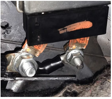

    Nie lepiej zrobić coś takiego? Do pożaru dochodzi tylko w przypadku padnięcia rozruchowego i zapięcia tego dodatkowego jako wspomagający przy rozruchu.
    Czyli w momencie gdy to wystąpi spalą się bezpieczniki a nie auto.
    Dwa bezpieczniki samochodowe na metalowych śrubach.

    Bezpieczniki na wejściu do BCM to jedno z rozwiązań, aczkolwiek wg. opinii z internetu BCM potrafi się również spalić "małym prądem".
    Osobiście to trochę straciłem zaufanie do rozwiązania fabrycznego i uważam, że w świecie ładowania baterii poczyniono przez ostatnie 20 lat na tyle duże postępy, że warto zrobić upgrade do inteligentnej ładowarki.

    Na chwilę obecną rozłączyłem i usunąłem BCM. Jeśli chodzi o zacisk "30" z obrazka na samej górze tematu, to alternator podłączyłem bezpośrednio z tylnym akumulatorem, a przewód od K57 wyizolowałem od reszty instalacji. Za to przy zacisku "30a" zaizolowałem przewód od przedniego akumulatora, podobnie jak drugi przewód od K57. W chwili obecnej mój akumulator startowy się nie ładuje zupełnie, a tylny jest ładowany bezpośrednio z alternatora (czyli tak jak fabrycznie). Połączenia alternatora oraz zaizolowania zbędnych przewodów dokonałem bez modyfikacji fabrycznej instalacji przy pomocy obudowy megaval (dla gwintów M8) oraz obudowy midival (dla gwintów M6). Wszystko jest odwracalne do stanu fabrycznego przy pomocy dwóch kluczy i śrubokręta.
    Po odpaleniu samochodu pojawia się ikonka akumulatora, którą mogę usunąć jednym kliknięciem na kierownicy. Na stałe nie pojawiają się żadne błędy, działają wszystkie funkcje, łącznie z dachem, grzaniem foteli i klimatyzacją. Ładowanie tylnego akumulatora śledzę na bieżąco z ekranu mojego radia Android, które wyświetla napięcie na instalacji. Dobry akumulator rozruchowy pozwala wyjechać samochodem na weekendową przejażdżkę, parę razy gasząc i odpalając, i nie czuć, żeby się rozładowywał. Ładowanie inteligentną ładowarką po powrocie w garażu trwa mniej niż godzinę i przy kolejnej słonecznej pogodzie można wyjechać znowu. W razie czego można wozić w bagażniku booster.
    W ten sposób kupiłem sobie spokój i czas na myślenie, co dalej.

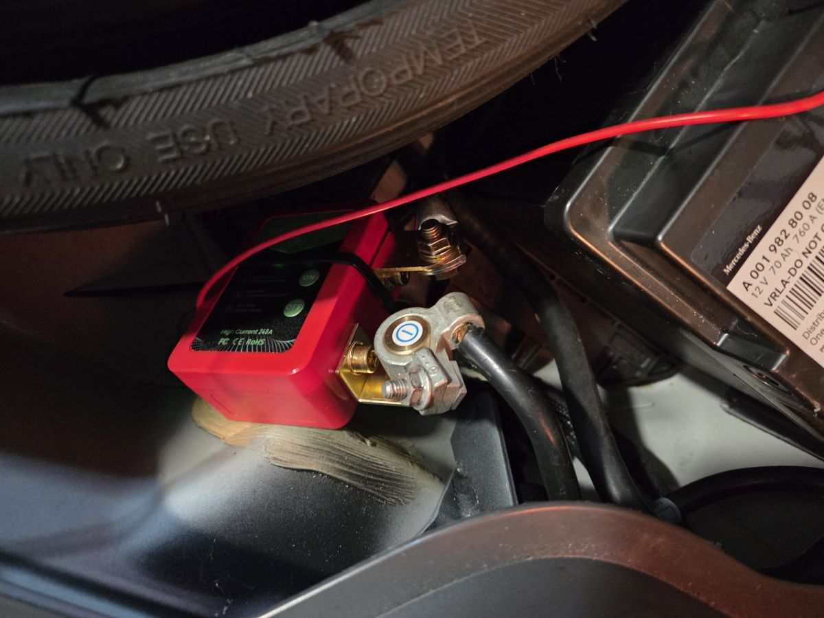

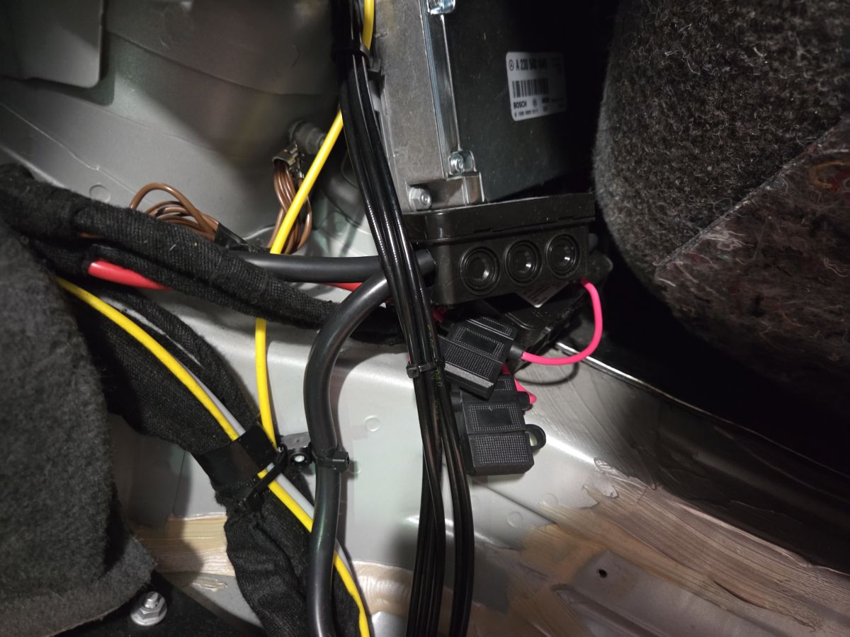

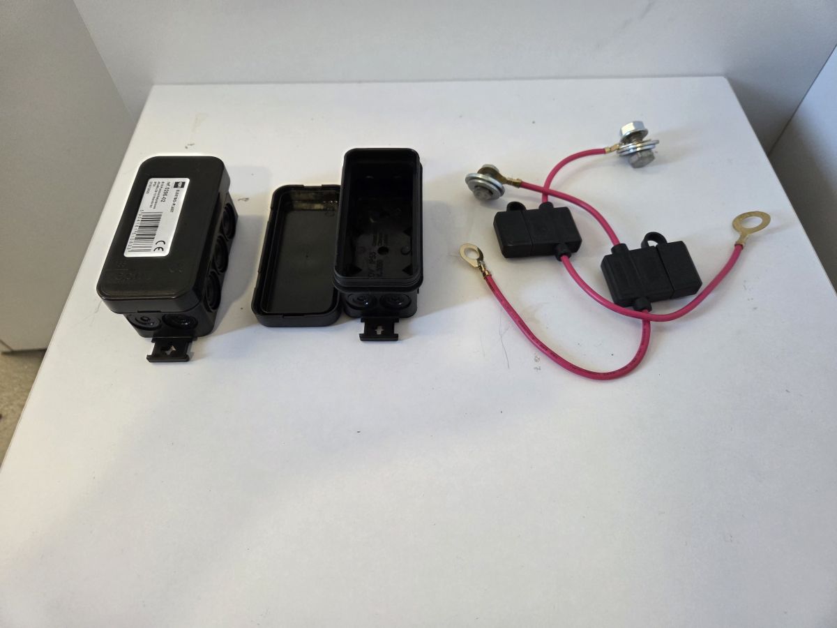

    Po analizie problemu ja zabezpieczyłem ten nieszczęsny moduł dwoma bezpiecznikami 15 A.
    Bałem się te grube kable "uwiesić" na bezpieczniku megaval 20 A (najmniejszy jaki mogłem kupić), gdyż ten bezpiecznik jest raczej wątłej budowy, dlatego wyprowadziłem przewody do BCM, a kable połączyłem w dwóch puszkach elektrycznych.
    Dodatkowo u przyjaciół z Aliexpres kupiłem wylacznik pradu na klemę minusową z pilota.
    Dzięki temu przestałem się bać trzymać autko w garażu w domu.
    Zrobiłem sobie też inspekcję modułu w środku i na razie nic nie zaczyna się topić i śmierdzieć.
    Patrząc na pożary spowodowane tym modułem jestem pewien, iż dochodzi do zwarcia z "masą" samochodu i odizolowanie tych grubych przewodów od modułu bezpiecznikiem 15 A załatwia sprawę.
    Mam nadzieję, iż komuś mój sposób się przyda
    Wyłącznik prądu na klemie akumulatora w aucie, czerwony moduł z przewodami i zaciskiem Instalacja elektryczna w aucie: wiązki kabli i dwa czarne uchwyty bezpieczników przy module Dwa czarne moduły elektroniczne i czerwone przewody z dwoma uchwytami bezpieczników na białym blacie

    >>21867705
    Niestety taka modernizacja nie chroni przed spaleniem modułu. Widziałem kilka szt tak zabezpieczonych i niestety spalonych.
    Bezpieczniki zabezpieczają tylko przed dużymi skokami natężenia pradu ale nie mają żadnego wpływu na wypalenie się uszkodzonego wewnętrznie modułu BCM. Dużo mniejszy prąd niż 15A potrafi powolutku, systematycznie "smażyć" płytę w BCM. A potem już tylko "fajer" i gaśnica.
