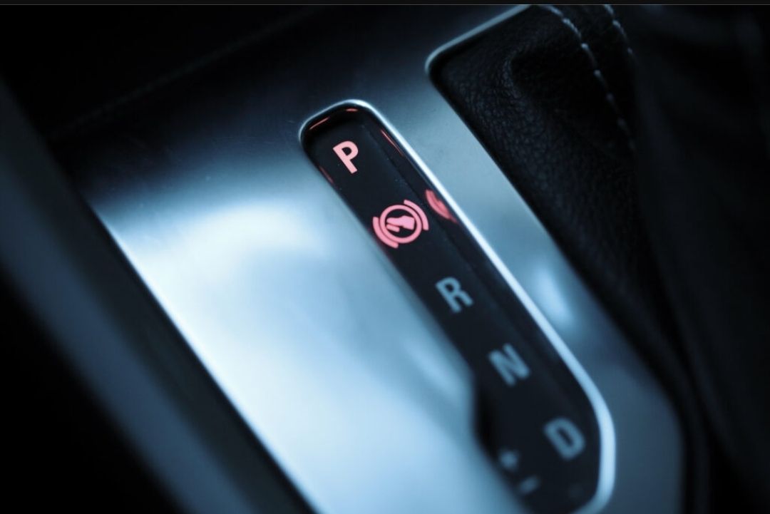

    Cześć wszystkim.
    Na początku proszę o wyrozumiałość, jestem zielona w temacie i w internecie nie znalazłam jasnej odpowiedzi na nurtujące mnie pytanie.
    Pytanie dotyczące automatycznej skrzyni biegów.
    Jestem świeżo po egzaminie na prawo jazdy ze skrzynią automatyczną.
    Uczyłam się na aucie, gdzie były tylko 4 biegi.
    P, R, N, D.
    Gdy przeglądam sobie samochody, najczęściej widzę skrzynie, gdzie prócz P, R, N, obok biegu D jest "+" i "-", oraz inne skrzynie, gdzie jest dodatkowo bieg M.
    Czy w pierwszym, jak i drugim przypadku mogę jeździć bez ręcznej zmiany biegów, mając wrzucony bieg D?
    A jak zmienię na "+", to będę musiała zmieniać biegi np. łopatką?
    Mogę jeździć w obu przypadkach albo tak, albo tak?
    Proszę, niech ktoś mi to wytłumaczy łopatologicznie.
    Zbliżenie na selektor automatycznej skrzyni biegów z oznaczeniami P, R, N, D oraz symbolami do zmiany biegów manualnie.
    P, R, N, D.
    To marnie teraz uczą, bo to NIE są biegi tylko stany skrzyni biegów. Skróty liter ze słownictwa angielskiego
    P - Parking
    R - Revers
    N - Neutral
    D - Drive
    Dalsze rozwiązania w stylu "łopatki" przęłaczniki, zmiana na lewarku to juz rozwiązania poszczególnych producentów aut lub producentów skrzyń biegów - ale to techniczny bełkot.
    Nie trzeba przełączać i można całe życie jeździć na "D" , a jak ktoś ma zacięcie sportowe może sobie pomieszać przełączeniami biegów przez
    "+" czy "-" po przełączeniu stanu skrzyni na M - Manual.

    Tak jak napisał @madamsz1 :
    Ja bym nazwał to raczej trybem pracy skrzyni biegów.
    Tryby PRND występują zawsze i są wystarczające do normalnej jazdy.
    Tryby PRN w zasadzie ustalają stan skrzyni. Tryb D to jest ten który automatycznie zmienia biegi czyli w uproszczeniu stan skrzyni.
    Wszystko co poza tym to w zasadzie powinno się sprawdzić w instrukcji.
    Kiedyś często był jeszcze tryb L - wymuszał najwolniejszy pierwszy bieg.
    U mnie jest układ PRND432L, skrzynia jest pięciobiegowa i na D może włączyć każdy bieg od 1 do 5, na 4 ograniczasz biegi do zakresu 1 do 4. Dalej analogicznie i oczywiście L to tylko 1 bieg.
    Jeździłem samochodem który miał PRND oraz przyciski +/-. Przyciski +/- powodują wybranie wyższego lub niższego biegu niż ten który w danych warunkach ustalił automat. Dzięki obniżeniu biegu można hamować silnikiem szczególnie przy długich zjazdach z góry. W USA gdzie większość samochodów ma automatyczne skrzynie biegów bywają tablice/znaki przypominające o studzeniu hamulców na długich zjazdach, są też specjalne parkingi aby się zatrzymać w tym celu. Starsze skrzynie z lat 90 i wcześniejsze w zasadzie nie hamowały silnikiem. Ja mogę zamiast D wybrać 432 i hamować silnikiem podobnie w skrzyniach z przyciskami +/- czy łopatkami lub wiosełkami.
    Te +/- działają w trybie D.
    Spotkałem jeszcze tryb DS albo D w kółku i to był tryb "sportowy" który zmieniał charakterystykę pracy skrzyni na jazdę bardziej dynamiczną.
    Jednak wszystkimi tymi dodatkami powinnaś się interesować jak już trochę pojeździsz.

    stachu_l napisał:
    Jeździłem samochodem, który miał PRND oraz przyciski /-. Przyciski /- powodują wybranie wyższego lub niższego biegu niż ten, który w danych warunkach ustalił automat.
    W takich autach PRND z przyciskami " " / "-" mogę sobie jeździć w trybie D bez zmieniania czegokolwiek łopatkami, czy muszę zmieniać łopatkami biegi?
    Można napisać, że nie da się inaczej bo D- drive jest podstawową pozycja pracy skrzyni automatycznej.
    Moja żona już chyba od 14-tu lat jeździ automatem i nie wie po co jest +/- na lewarku.
    Jak by ją zapytał to pewnie powie "po co mi to wiedzieć D i ma jechać do przodu R do tyłu, a na P ma stać" :D
