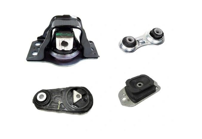

    Od dłuższego czasu walczę z problemem stuków w Renault Scenic 2 silnik 2.0 16v.
    Zawieszenie nie ma luzów. Stuki występują przy gwałtownym dodaniu gazu lub hamowaniu silnikiem.
    Auto podniesione na podnośniku, koła w górze i przy szybkim puszeniu sprzęgła następuje pukanie. Na moje oko to silnik za bardzo chodzi na boki.
    Wymienione zostały wszystkie 4 mocowania silnika:
    Prawa 586237, 8200549046
    Prawy łącznik 532A36, 8200103263
    Poduszka skrzyni 538906, 8200168073
    Dolna kość 532B15, 8200042454
    Cztery mocowania silnika do Renault Scenic 2.
    Co można jeszcze wymienić żeby silnik usztywnić?

    W jakim stanie jest tylna belka?
    Może ona generuje hałas?
    Tylna oś raczej nie. To ewidentnie z przodu tłucze.
    Podejrzewam jeszcze tuleje przednich sanek.

    W Scenicach lubią padać tuleje od sanek, może być tak, że poduszki amortyzują, ale część siły przenosi się na sanki i zużyte tuleje pukają, ewentualnie poduszki kolumny mcPhersona. Aby je amatorsko sprawdzić spróbuj najlepiej w dwie osoby rozbujać samochód tak, aby pracował góra dół i położyć rękę na mocowaniu, jeśli czuć luz, znaczy, że jest do roboty.
    Albo jest jeszcze inna teoria, to znaczy, że problem może leżeć gdzieś w napędzie, może są jakieś luzy na przegubach, lub nawet na samej półosi czy w skrzyni biegów.

    >>21412003
    Sprawdź gumy stabilizatora i łączniki.
    Tylko tak jak to powinno się robić czyli na kołach.
    Najlepiej na kanale w dwie osoby (jedna sprawdza druga buja samochodem na boki).

    Łączniki stabilizatora są nowe, gumy stabilizatora sztywne.
    Wydaje mi się że to mogą być tuleje sanek, bo pukanie nie jest ewidentnie z zawiesznia pojazdu a gdzieś przy zawieszeniu silnika. Przy wychyleniu się silnika może on ciągnąć sanki łapą tzw. ósemką.
    Chyba bez opuszczenia sanek się nie obędzie.
