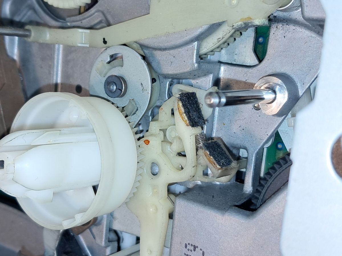

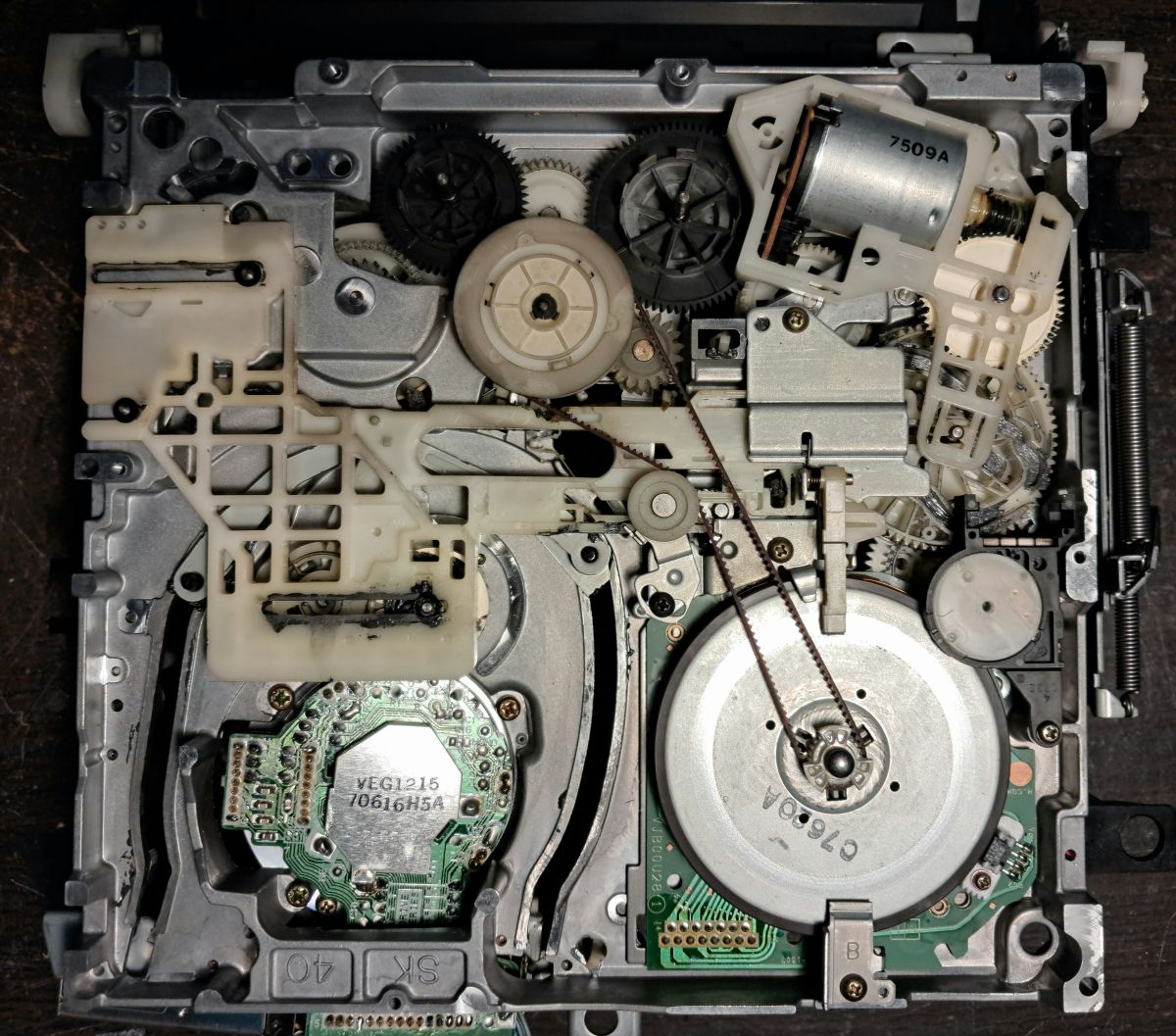

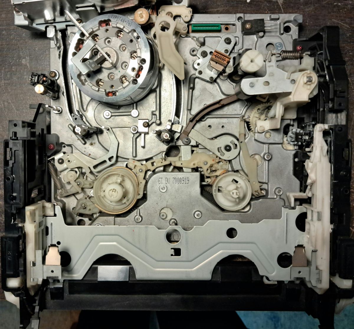

    Mam problem z magnetowidem Panasonic NV-HD650.
    Kiedy włączy się przewijanie i da komendę Stop to prawa rolka kasety nie zatrzymuje się w tym momencie i kręci sią dalej odwijając taśmę.
    Reszta funkcji działa bez zarzutu.
    Efekt widoczny na załączonym filmie.
    Dodaję też zdjęcia mechanizmu.
    Czy ktoś z forumowiczów spotkał się z taką usterką?.

    Nie wszystkie magnetowidy odwijają taśmę do przewijania.
    Sprawdź sprawność hamulców obu rolek dowijających. Wygląda na to że nie ma hamowania i w momencie zatrzymania przewijania bezwładność robi swoje.

    W tym,jak w innych wyżej klasy magnetowidach jest jest pełne opasanie omega w trakcie przewijania.Do sprawdzania poprawności pracy mechaniki używa się kasety serwisowej (można zrobić samemu).Mechanizm podczas pracy wydaje dziwne ,głośne dźwięki,a to K najlepsza mechanika Panasonika.

    Z tego co widzę koło które napędza rolkę kasety hamowane może być przez dźwigienki z małymi filcami.
    Dźwigienki poruszane są chyba przez duży element zwany Main Lever typ VXL2307.
    Spróbuję namierzyć ten element i może warto go wymienić.
    Dowiedziałem się też od właściciela urządzenia że czasem wyświetlany był błąd F4, na forum ktoś pisał że miał ten błąd od wypracowanego właśnie main levera.

    Tak, hamulec lewej rolki to filc na plastikowej taśmie, prawy hamulec to 2 dźwigienki z filcem.

    Listwa VXL2307 często pękała na skutek zacięcia. Sprawdź, czy nie ma pęknięcia w okolicy, gdzie jest przykryta blaszaną nakładką. Najłatwiej diagnozować po zdemontowaniu silnika z przekładnią ślimakową. Silnik demontuje się w tym modelu bardzo łatwo. Nie musisz przy tym zwracać uwagi na synchronizację. Po demontażu silnika, kręcąc ręcznie białym kołem zębatym i podnosząc dźwignię blokady w kieszeni kasety ( niezbędne aby odblokować windę ładowania), zasymuluj załadowanie kasety, potem kręcąc dalej, wysuń rolki opasania i przyjrzyj się pracy elementów hamujących, czy następuje docisk, czy nie ma gdzieś oderwanego króćca. Najczęściej urywał się króciec na końcu dźwigni, lub wyskakiwał z właściwego rowka w listwie VXL2307.

    Listwa rzeczywiście jest pęknięta.
    Jakiego typu smaru użyć do takiej listwy ?.

    Udało mi się zakupić nową listwę VXL2307.
    Po wymianie problem z przewijaniem bez zmian.
    Pomogło doklejenie małych kawałków czarnego filcu do prawego hamulca.
    Po tym zabiegu rolka kasety zatrzymuje się w momencie wciśnięcia przycisku Stop.
    Najwyraźniej stare filce się już wytarły po tylu latach.
