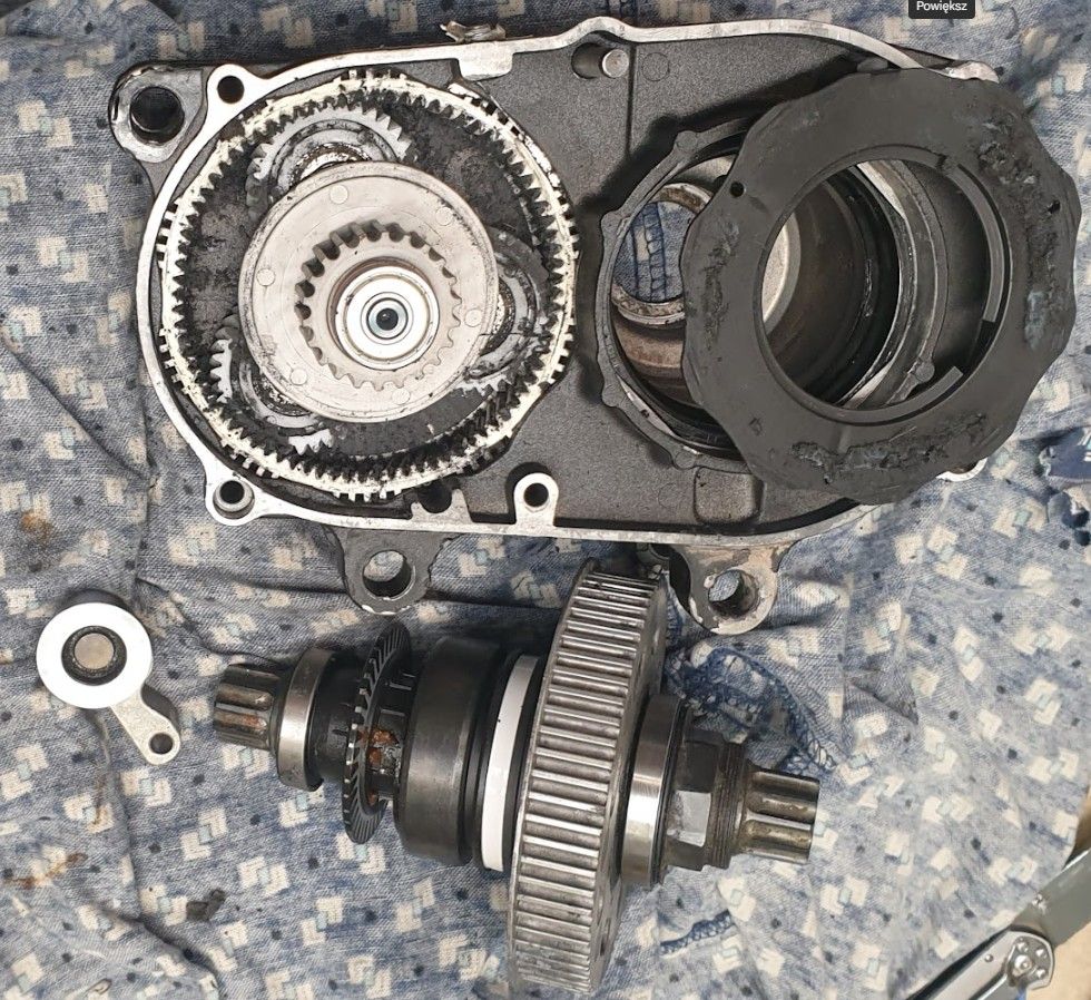

    Tak się składa, że do spółki (szwagier ma taki rower i kolega z żoną dwa) kupiliśmy pięć takich używanych silników za niewielkie pieniądze i zacząłem się im przyglądać.
    Szwagrowi już się przydał bo mu pękła oś silnika i zniszczyło przekładnię planetarną.
    Jeden z nich to w zasadzie całkowity złom.

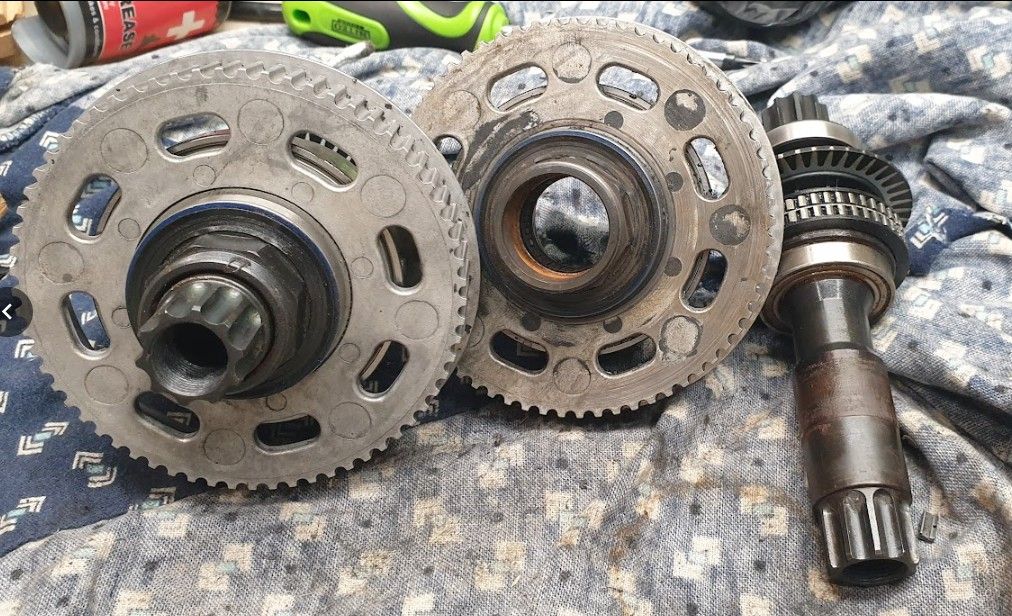

    Części silnika rowerowego z widocznymi kołami zębatymi i wałem z łożyskami.
    Widać wyraźnie, że jest spora szczelina, przez którą woda z łatwością może się dostać (i dostaje) do środka. Co prawda to newralgiczne miejsce jest częściowo osłonięte przez zębatkę, ale myjąc rower nawet niekoniecznie Kaercherem (czego jak wiemy robić nie wolno), a zwyczajnie z węża łatwo tam wtłoczyć wodę.
    Drugi silnik miał zmielony pasek zębaty, a to z powodu odwrotnie założonego łożyska sprzęgłowego (pewnie był w jakimś "serwisie").
    Otwarty silnik rowerowy z widocznymi elementami przekładni.
    Po spędzeniu pewnego czasu wpadłem na pomysł, by te silniki poprawić samemu i w zależności od efektu zrobić to w moim rowerze. Pomysł jest taki, by wstawić w to newralgiczne miejsce oring albo może lepiej simmering i właśnie jadę do hurtowni coś odpowiedniego dobrać.

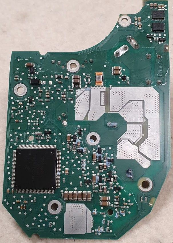

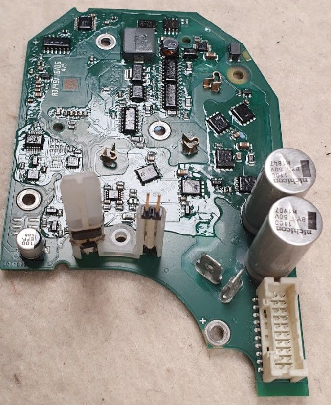

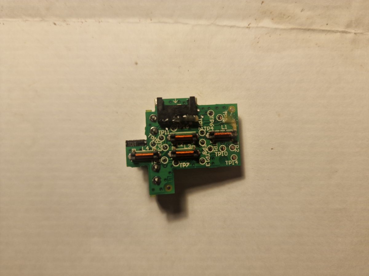

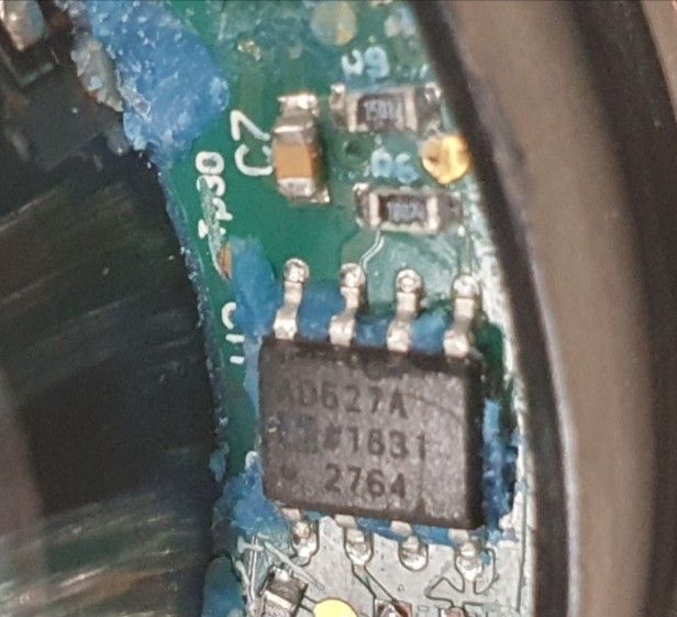

    Na koniec pytanie, jak tu działa czujnik nacisku na pedały. Z osi współpracują dwa "czujniki". Jeden to cewka podłączona dwoma goldpinami z elektroniką, a drugi to prawdopodobnie halotron współpracujący z pierścieniem na osi, w którym jest aluminiowa "gwiazda". Widać ją na zdjęciu osi.

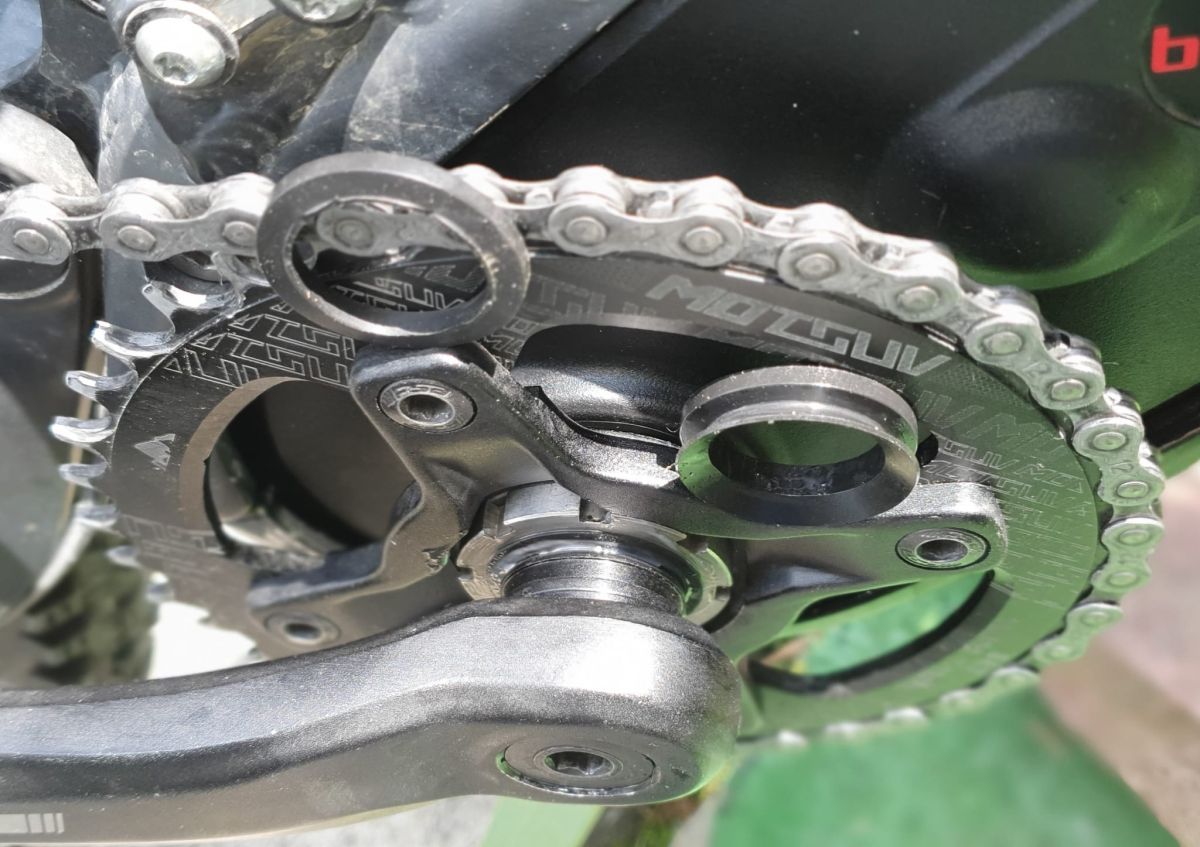

  • #2 21421397
    Darek.S
    Poziom 34  
    Posty: 6733
    Pomógł: 216
    Ocena: 978

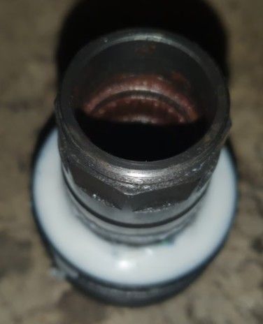

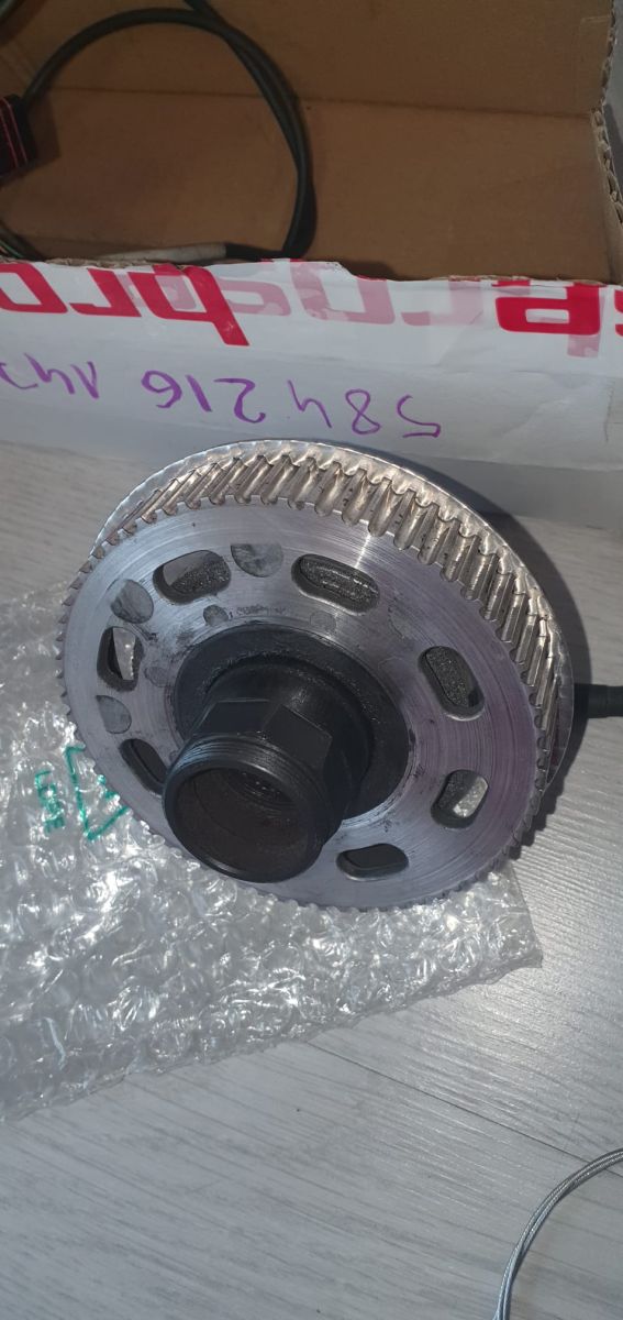

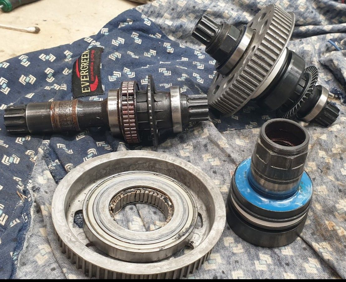

    W silniku są dwa sprzęgła jednokierunkowe. Jak się obracają, słychać, jak szumią. I to nawet w stosunkowo nowym rowerze żony kolegi (1500 km).
    Części roweru elektrycznego na tkaninie z logo EVERGREEN.
    Niestety, to na dużym kole pasowym potrafi złapać duży luz, który wyraźnie widać, jak cała choinka jest wyjęta z obudowy (załącznik). Po włożeniu do obudowy koło jest stabilizowane przez drugie duże łożysko.
    Łożysko zatem, jak nie jest zaklinowane i obraca się, niestety, jak widać, wyciera się.
    Ma to miejsce, kiedy jeździmy bez wspomagania i silnik jest wysprzęglony.
    Zatem z punktu widzenia trwałości tego sprzęgła nie jest wskazana jazda całkowicie bez wspomagania. Ja w swoim rowerze ustawiłem najmniejszy stopień na 10%, ale żeby oszczędzić baterie, często w ogóle je wyłączałem.

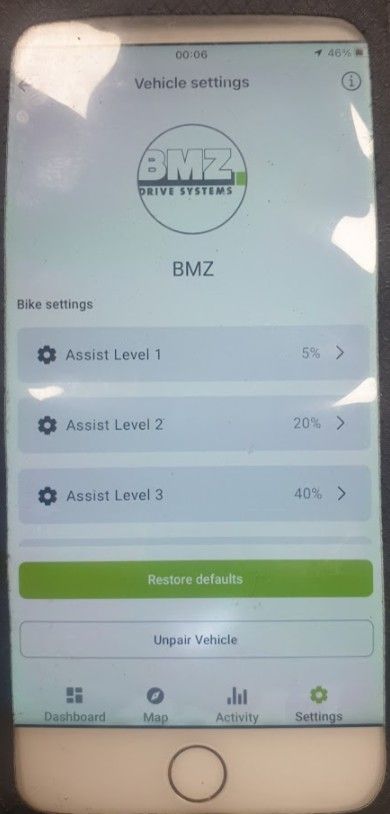

    W tej sytuacji ustawię ten poziom na 5% i wspomaganie zawsze będę miał włączone, by te łożyska ciągnęły, a nie kręciły się.

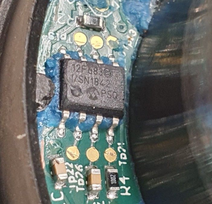

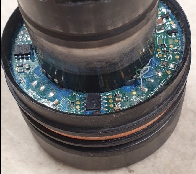

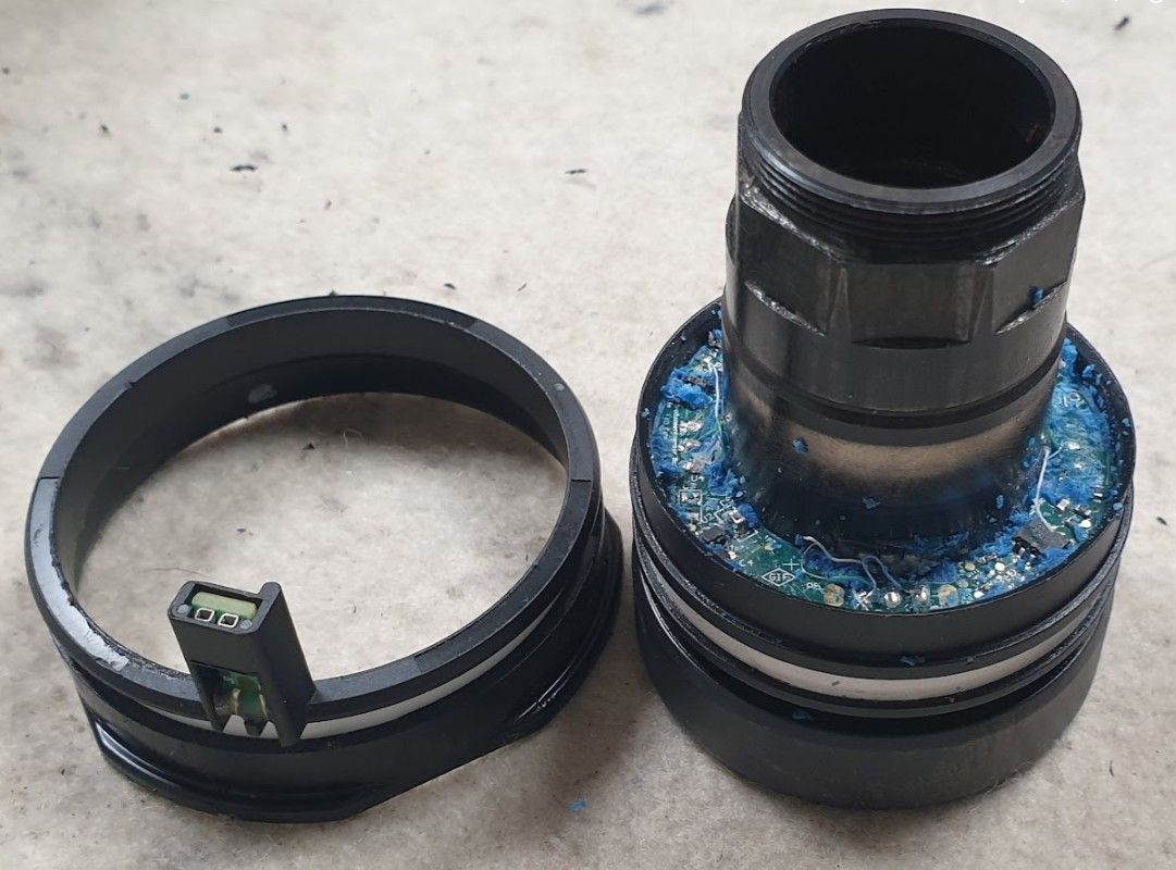

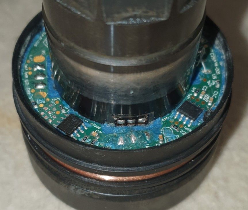

    Elektroniczny komponent rowerowy z dużymi pierścieniami i widocznym okablowaniem.
    No jest. Zasilanie i komunikacja przez cewkę.
    Tak czy owak, S-Mag to konstrukcja delikatna i megaskomplikowana.
    Kosztuje też niemało...
    Zdjęcie ekranu telefonu z aplikacją BMZ do ustawień pojazdu elektrycznego, pokazującą poziomy asysty roweru.
    Zrobione :)

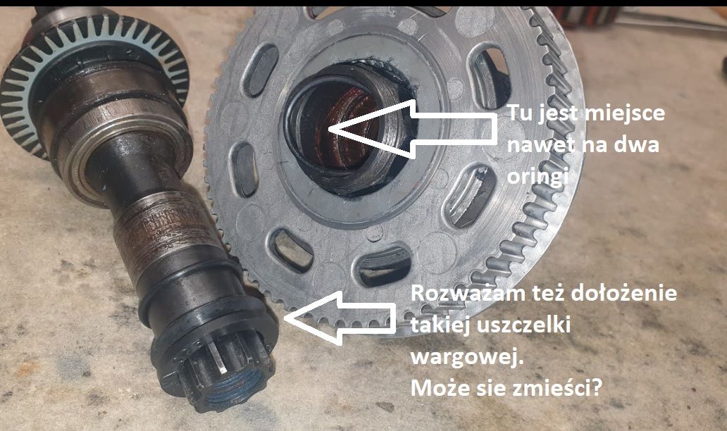

    Metalowy mechanizm z zaznaczonymi miejscami na oringi i uszczelkę wargową
    Udało się dobrać oringi o odpowiedniej średnicy, ba, nawet założyć. Co prawda zwiększają nieco opory, ale tylko podczas kręcenia pedałami do tyłu, co w praktyce niezmiernie rzadko ma miejsce. Sporadycznie o mały kąt, żeby ustawić pedały do jazdy.
    Osobiście czasami w trakcie jazdy kręcę do tyłu, by rozluźnić mięśnie.
    Drugi pomysł to dodatkowa zewnętrzna uszczelka wargowa, ale to dopiero muszę sprawdzić, czy się zmieści.
    Jeśli chodzi o opory, to dokładnie tak, jak opisałem wyżej.

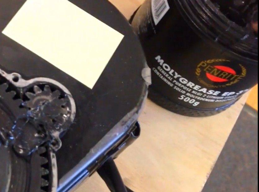

    No właśnie jeden z tych silników zdążyłem już posmarować tym gęstawym Penrite z Molibdenem
    Pojemnik z czarnym smarem obok części mechanicznej.
    i niestety nie zastosowałem się do tych uwag, które pozwoliłem sobie pogrubić... Primo nie żałowałem , secundo nie wymyłem starego smaru a jedynie wytarłem.
    W tej sytuacji pasowałoby to chyba jeszcze raz rozebrać, umyć w benzynie i posmarować raz jeszcze tym razem z umiarem. Tylko Hmm ile ten umiar wynosi?

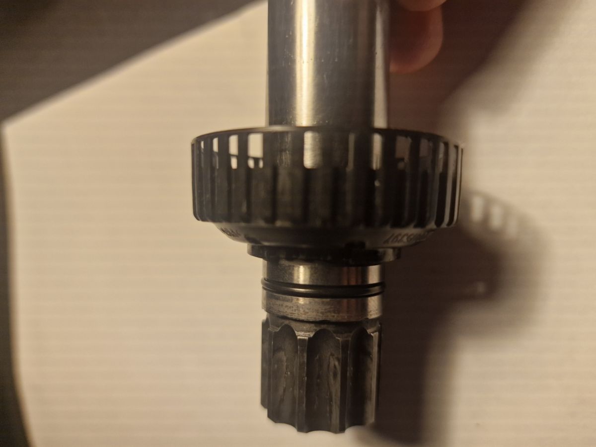

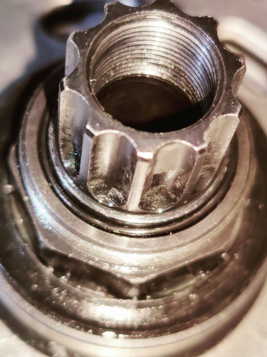

    Ja swój silnik rozbierałem już dobre 5 razy, wymieniałem sam prawie wszystkie łożyska. Kluczem do cichej pracy w moim przypadku było równe wprasowanie prawego łożyska. Teraz udało mi się zrobić mały upgrade i włożyć małą gumkę na wałek, która idealnie uszczelnia miejsce, którędy woda dostawała się do łożyska igiełkowego. Może będzie ją widać na zdjęciu.
    Zbliżenie na metalowy wałek z gwintem i zębatką, z widocznym uszczelnieniem gumowym.
    Kiedyś rozmawiałem z jednym z polskich serwisów na temat przekładania przekładni planetarnej czy elektroniki i uświadomili mnie, że to nie będzie działać. Trzeba wszystko programować od nowa, z tego co mówili, nieopłacalna zabawa.

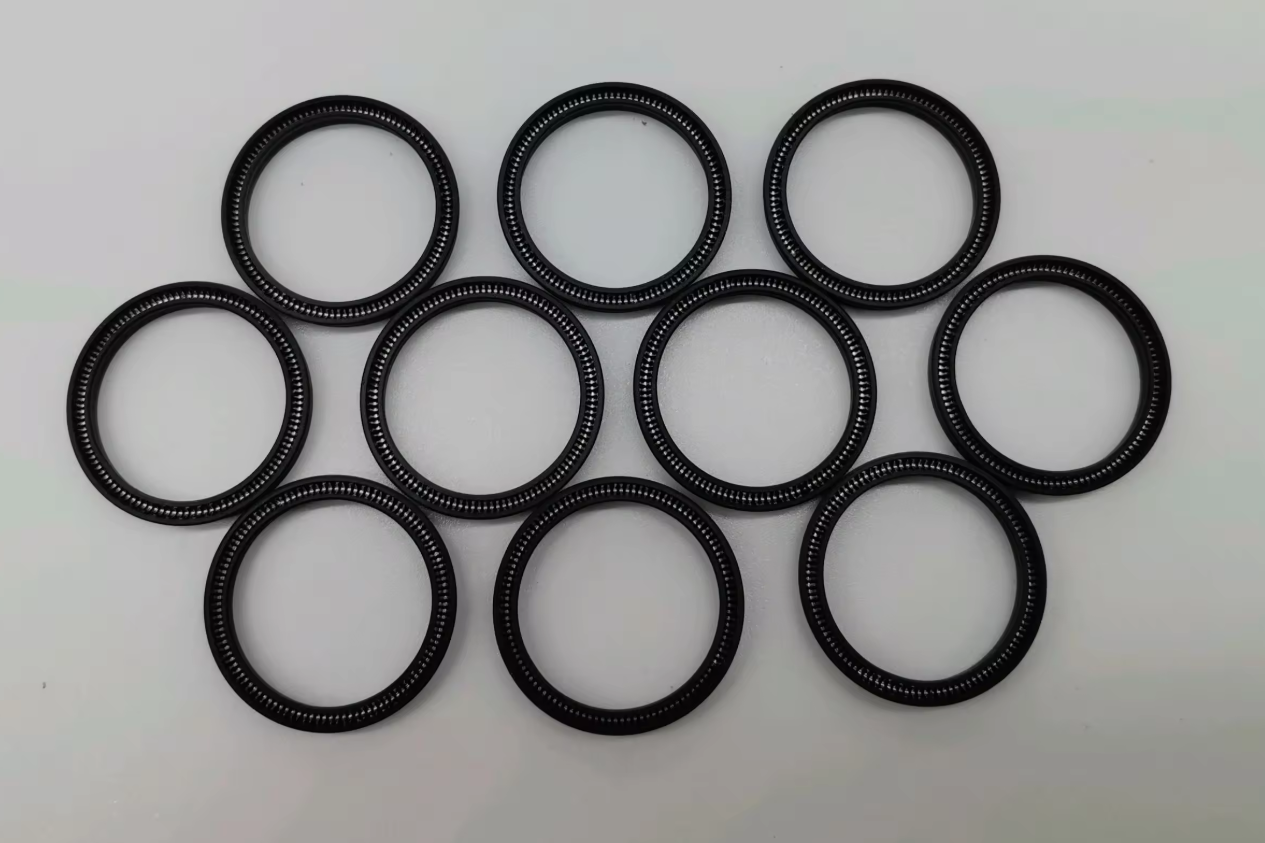

    No widać. A nie ma tendencji do wypadania? Ja podobny oring założyłem na oś wewnątrz silnika w dwóch tych złomowych.
    Miałem je nawet zakładać na próbę, ale w sumie zrobił to szwagier i dla zaspokojenia ciekawości, jak to będzie chodzić w moim rowerze, szkoda mi teraz czasu.
    Inna sprawa, że mogą być właśnie problemy z kompatybilnością z licznikiem i wspomaganie tylko do 25, a ja mam do 20 mil.
    Ale taką uszczelkę wargową lub właśnie oring w to miejsce, które pokazałeś, spróbuję założyć. Pytałem, czy nie wypada, ale pewnie jest dociskana przez korbę/zębatkę.
    Skoro sam wymieniałeś łożyska, to spytam, czym te rozporowe i igiełkowe smarowałeś?

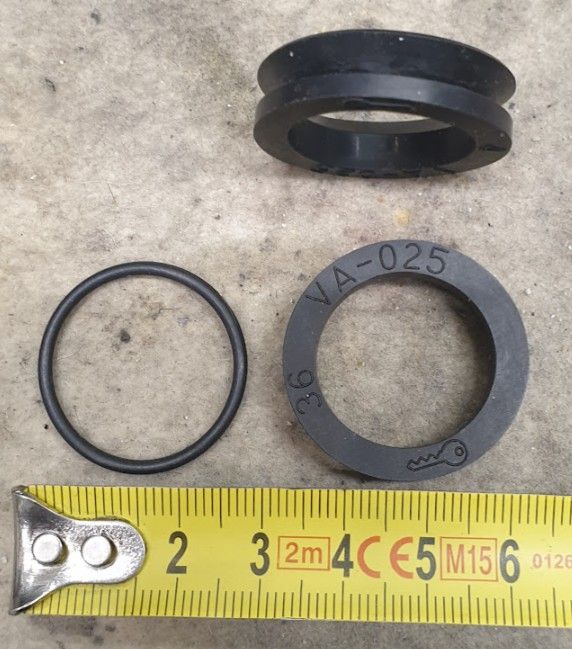

    Pierścienie uszczelniające i taśma miernicza na tle betonowej powierzchni.
    Kupione w Krakowie na Wodnej. Skoro rozbierałeś te silniki, mogłeś spróbować ten oring włożyć do środka. Mnie się udało. Jak napisałem, mojego skoro dobrze chodzi, na razie nie ruszam, ale na zewnątrz spróbuję coś z tego zdjęcia dać. Ponawiam pytanie o smar.

    Zerknąłem na ofertę tego smaru i piszą, że jest gęsty. Ten Anglik znowu pisał, że nie należy stosować "high pressure grease", cokolwiek to znaczy. Dosłowne tłumaczenie oczywiście znam i rozumiem, że to właśnie gęste smary. Ja zastosowałem Link
    Jest gęsty i z molibdenem, a to podobno też źle. Co prawda Anglik o molibdenie nie wspomina, ale wspomina o teflonie i ceramice. Rozmawiałem jeszcze ze szwagrem i doszedł, że kluczowe tu jest złożenie silnika. Jeśli łożysko przekładni planetarnej przesunie się, to może ona ocierać, co generuje hałas. Szwagier twierdzi, że jest tam miejsce na drugie łożysko, co uniemożliwi ich przesuwanie się. Ma zamiar pobawić się w jakiś upgrade pod tym kątem. Wracając do braku pracy ostatniego silnika na ostatnim stopniu wspomagania, to przecież na wale korbowym też jest elektronika (tensometr), która jest zasilana i komunikuje się z płytą główną przez cewkę. I brak komunikacji lub zła może robić różne psikusy. Zresztą skrzywienie pinów łączących tę cewkę było powodem, że stałem się posiadaczem nowiutkiego paska.

    A propos smaru, to zerknąłem jeszcze raz na specyfikację tego Penrite'a i wyraźnie jest napisane cytat:
    "Zastosowanie
    Molygrease EP 3 % to smar ogólnego przeznaczenia w sektorze motoryzacyjnym i przemysłowym.
    Jest szczególnie odpowiedni tam, gdzie będzie wystawiony na działanie warunków atmosferycznych i/lub wyciskany. W takich sytuacjach cienki film molibdenu zapewni ochronę, dopóki część nie zostanie ponownie nasmarowana. Zalecany do smarowania przegubów wahacza, sworzni zwrotnicy i przegubów pędnych.
    Jest także skutecznym smarem przemysłowym i może być używany w łożyskach ślizgowych, łożyskach pracujących przy małej prędkości (za wyjątkiem łożysk tocznych), do smarowania podwozia, do smarowania ogólnego, a także do smarowania sprzętu rolniczego i budowlanego.

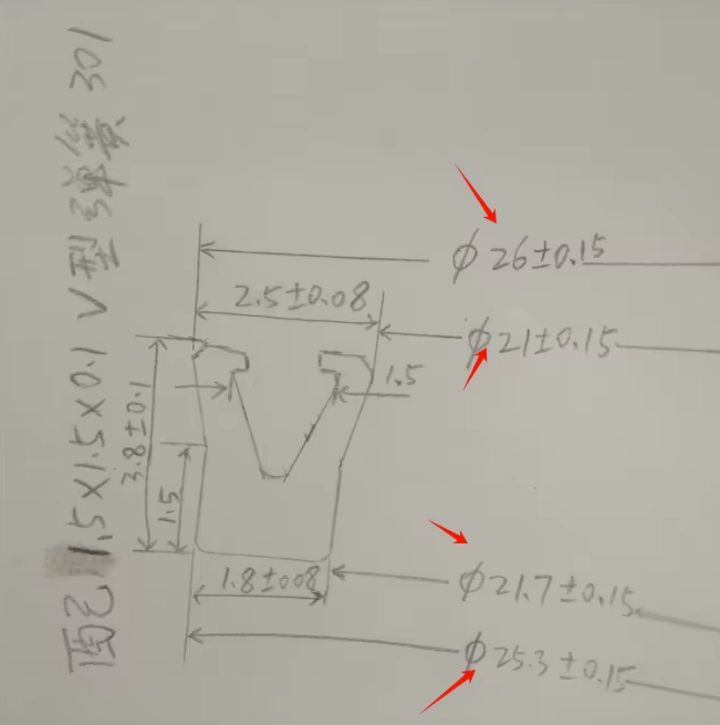

    Jeżeli chodzi o serwisy, w tym ten w UK, korzystają one z Molykote PG-75 do wszystkich przekładni i mechanizmów transmisyjnych oraz z Shell Gadus S2 V100 2 do elementów takich jak sprzęgło. Stosowanie smarów z różnymi dodatkami zmniejszającymi tarcie nie jest wskazane, ponieważ tego typu łożyska mogą się ślizgać, co prowadzi do ich szybszego zużycia, a nawet do problemów z prawidłowym zaciskaniem.
    Co do uszczelek - nie wiem, jakie wymiary stosuje Brose, ale w przypadku Boscha nie ma możliwości znalezienia gotowych zamienników na rynku. Jedynym rozwiązaniem jest wykonanie uszczelek na zamówienie, a do tego celu polecam Alibabę. Wrzucę kilka zdjęć uszczelek, które wykonałem do mojego silnika - jeśli ktoś będzie potrzebował uszczelek do Boscha Gen 4, chętnie się podzielę.
    Należy pamiętać o sprawdzeniu, czy dany smar można stosować w pobliżu tego typu uszczelek. Jeśli w okolicy znajdują się np. tuleje samosmarujące wykonane z plastiku, dostanie się do nich smaru może powodować poważne problemy. W takim przypadku warto dobrać uszczelkę wykonaną z odpowiedniego materiału, który zapewnia niski współczynnik tarcia bez użycia smaru, np. teflon z różnego rodzaju domieszkami.
    PS:
    W przypadku prostszych i mniejszych elementów, które uległy uszkodzeniu, warto zapytać na grupach CNC na Facebooku - często można je wykonać za niewielką kwotę, zamiast pobierać części z innego silnika.
    Rysunek techniczny uszczelki w kształcie litery V z wymiarami i tolerancjami.
    Dziesięć czarnych uszczelek o okrągłym kształcie na białym tle.

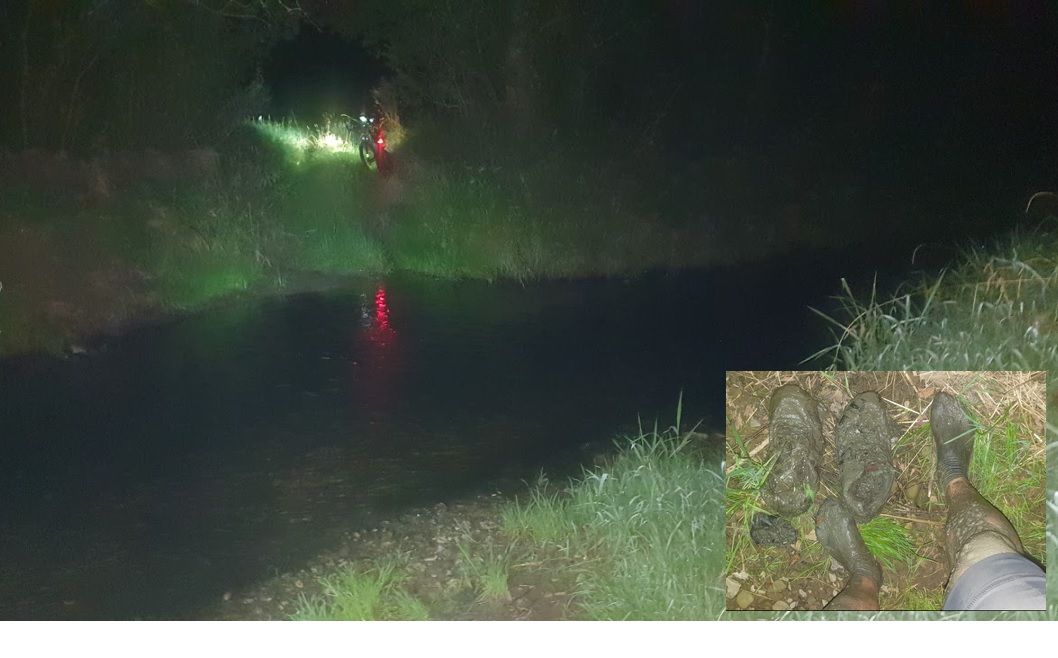

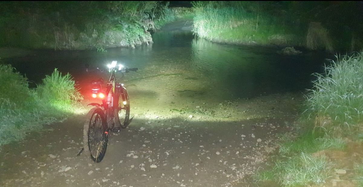

    Dodatkowo na ostatniej wyprawie zdarzyło się przeprawić przez bród na rzece Syhlec.
    Po prostu przez niego przejechałem wcześniej oceniając w świetle moich latarek jak jest głęboki.
    Rower przy rzece oświetlony w nocy
    I uznałem, że można
    Inna sprawa przez następną "przeprawę" musiałem rower już przenieść...
    Nocna przeprawa rowerem przez rzekę z pobrudzonymi butami i nogawkami.
    W czasie tej wyprawy pod Babia Góra rozmawiałem ze starsza parą na rowerach elektrycznych i jak powiedziałem , że mój bulls ma juz 5 tys km to pan powiedział, ze to rekord Guinessa i cud, ze jeszcze jeździ
    Od tego czasu zrobiłem już 1000km i nie słyszę by to silnikowi zaszkodziło ale lepiej zapobiegać niż leczyć.

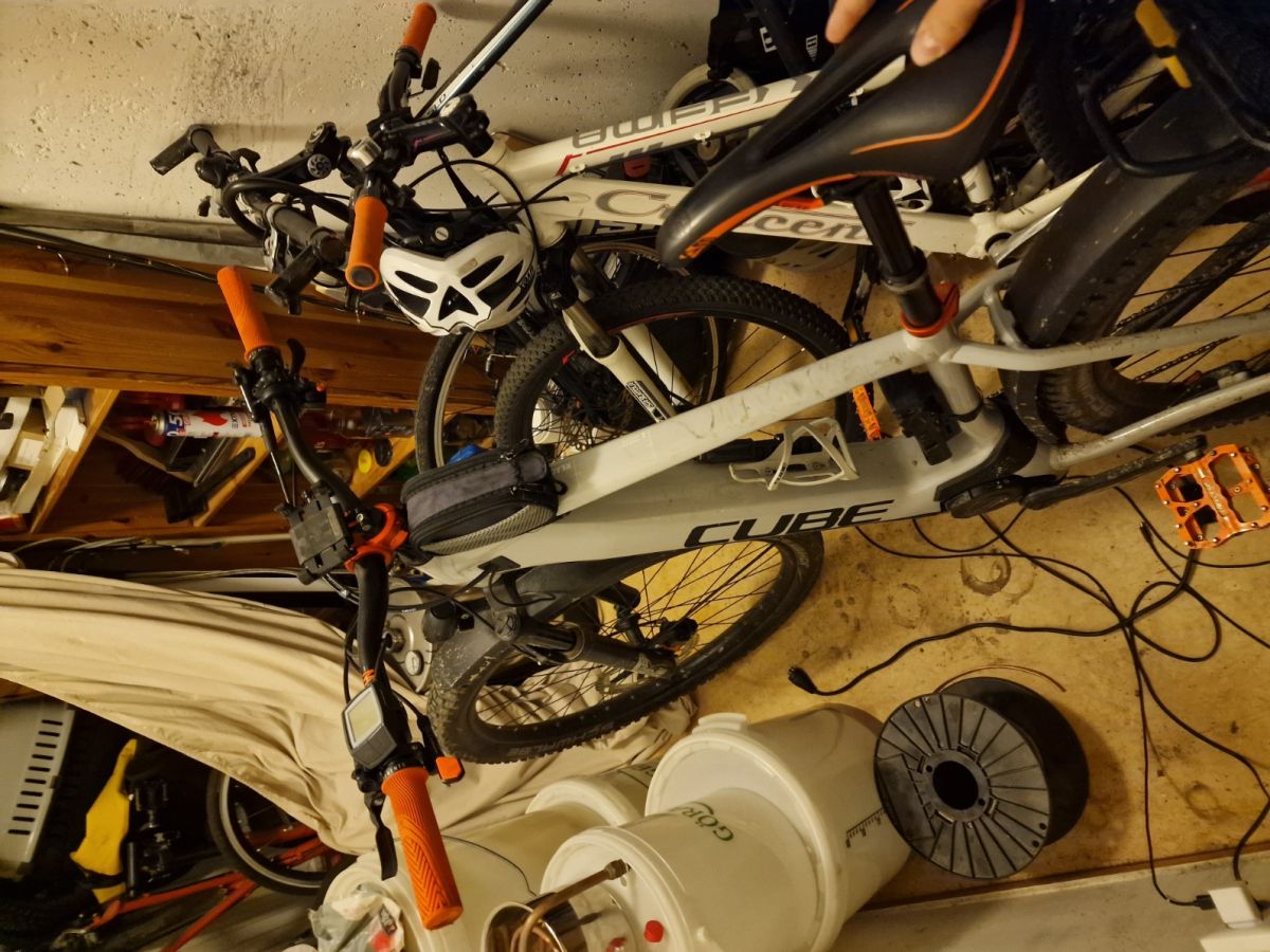

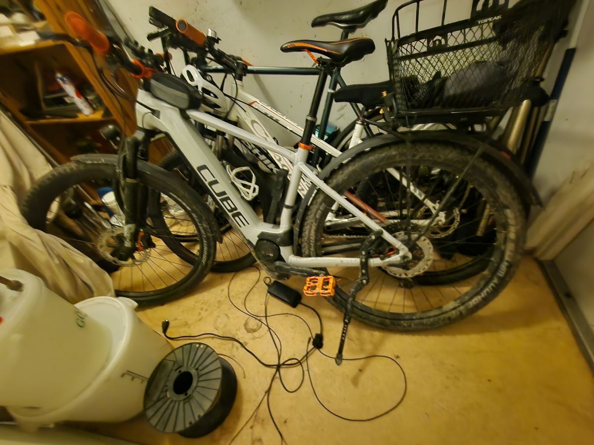

    Pozwolę sobie wstawić zdjęcie mojej maszyny.
    Dwa rowery górskie w garażu, z widocznymi uchwytami i pedałami w kolorze pomarańczowym. Rower Cube znajduje się na wierzchu.
    Dwa rowery górskie stojące w garażu, z zamocowaną przednią torbą i koszykiem z tyłu.

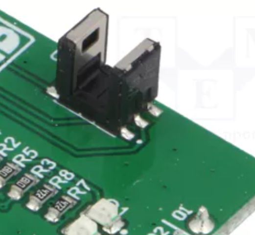

    Przejrzałem jeszcze raz temat i nie wiem, czy udało Ci się uzyskać informacje na temat czujników nacisku, więc napiszę na szybko, mniej więcej, w jaki sposób one działają.
    W przypadku Boscha są to trzy płytki PCB zespolone ze sobą. Na dwóch z nich znajdują się malutkie cewki (po 4 sztuki na płytę), a na jednej – enkoder. Sam enkoder jest czujnikiem optycznym – po jednej stronie znajduje się emiter, a po drugiej dwie szczeliny, które pełnią rolę odbiorników sygnału świetlnego.
    Na samym wale znajduje się plastikowy "koszyk", nazywany tarczą enkodera albo dyskiem kodowym (jeśli się nie mylę, tak brzmi polska nazwa). Czarny "słupki" w tej konstrukcji przerywają sygnał świetlny emitowany przez sensor, co pozwala obliczyć prędkość obrotu wału, czyli po prostu kadencję. Jak już wcześniej wspomniałem, po jednej stronie znajdują się dwa odbiorniki, a nie jeden – dzięki temu można określić nie tylko prędkość obrotu wału, ale także jego kierunek, w zależności od tego, który z dwóch odbiorników wykryje sygnał jako pierwszy.
    Co do cewek – jest ich łącznie 8, co pozwala uzyskać więcej niż jeden punkt pomiarowy i uśrednić wartość. Tego typu czujniki nazywane są czujnikami magnetoelastycznymi. Stal podczas obciążenia staje się magnetyczna (zjawisko znane jako efekt Villariego) w sposób proporcjonalny do użytej siły, w tym przypadku momentu obrotowego. Dzięki temu można dość dokładnie obliczyć siłę nacisku na pedały. Elementem, który ulega temu zjawisku, jest tuba wolnobiegu, wokół której znajdują się cewki.
    Silnik zbiera dane z różnych sensorów, głównie tych dwóch, i na tej podstawie precyzyjnie oblicza siłę wspomagania. Niestety, wszystkie układy scalone Boscha są zaszyfrowane i tylko sam producent dokładnie wie, jak działa matematyka przetwarzania, skalowania i dokładnego analizowania danych.

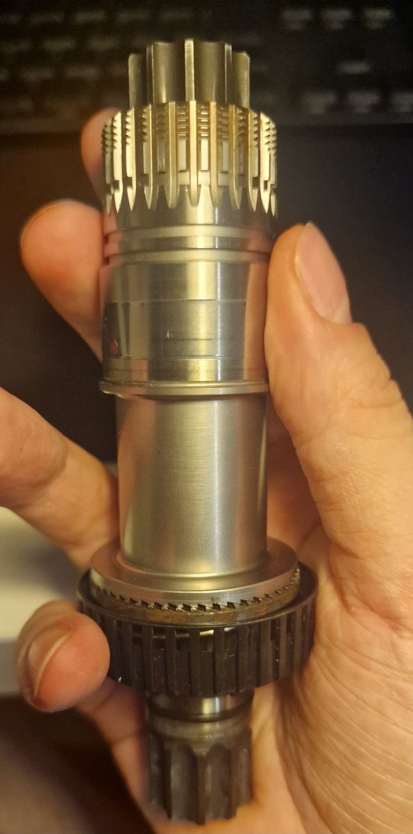

    Wstawiam zdjęcia opisanych elementów, aby lepiej zobrazować, jak wygląda to w systemie Boscha.
    Zbliżenie płytki drukowanej z czarnym złączem w kształcie litery U.
    Płytka PCB z elementami elektronicznymi na tle białej powierzchni.
    Obrazek przedstawia wał z zębatką i plastikowym koszykiem, prawdopodobnie element systemu Boscha.
    Część mechanizmu rowerowego trzymana w dłoni.
    Darek.S napisał:
    Darek.S napisał:
    Darek.S napisał: Na koniec pytanie, jak tu działa czujnik nacisku na pedały.
    Tensometr jest na wale supportu. Jak widać, jest na nim sporo elektroniki.
    Co jest właściwym czujnikiem, nie wiem. Być może wykorzystywany jest efekt piezoelektryczny. Jedno jest pewne. Wspomaganie uruchamiane jest natychmiast po wykryciu nacisku na pedały i jest proporcjonalne do niego.
    I to jest największa zaleta tego silnika. Nie zaobserwowałem zależności wspomagania od kadencji.
    A tak właśnie (i wyłącznie) jest w BBS02 Bafanga , który posiadam w innym rowerze.
    Tu często chcąc dynamiczniej ruszyć używam manetki.
    Czujnik kadencji w S-Mag to pierścień z wstawionymi słupkami aluminium. Nie jest to enkoder optyczny.
  • #23 21489212
    rapaholin
    Posty: 41
    Pomógł: 3
    Ocena: 7
    Jeśli to nie będzie dla Ciebie problemem, to w wolnej chwili wrzuć kilka zdjęć tej elektroniki – chętnie zerknę, jak to wygląda. Pozdrawiam.
  • #24 21489775
    Darek.S
    Poziom 34  
    Posty: 6733
    Pomógł: 216
    Ocena: 978
    Będą! Niedawno wymieniałem driver w plazmie i mam środek do usuwania silikonu. Mam nadzieję odczytać oznaczenia układów scalonych z tensometru.
    Mieści się polówka i wygląda, że zdaje egzamin.

    Silnik jest już po poprawce i po wyprawie w góry wygląda, że jest już O.K. Wymienione zostały jeszcze koło pasowe i oś tensometru (z tensometrem oczywiście). Wymiana samego koszyka łożyska sprzęgłowego nie skasowała całkowicie luzu, bo koszyk współpracuje z osią na tensometrze, a zewnętrzna bieżnia jest na kole pasowym.

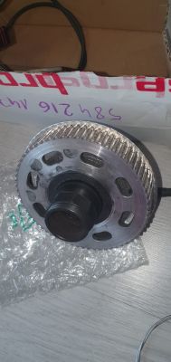

    Co prawda jest jeszcze jedno zewnętrzne łożysko, które trzyma całość i jest ono wklejane, by się nie przesuwało. Niemniej jednak przy dużym luzie na kole pasowym potrafiło się jednak przesunąć, co zaskutkowało ocieraniem koła pasowego o obudowę.
    Koło pasowe z widocznymi śladami zużycia leży na folii bąbelkowej przed kartonem
    W załączniku jak wyglądały luzy mojego koła pasowego. Nie są co prawda tak duże jak te z postu #2 ale zawsze. Przy okazji dowiedziałem się, że tensometr w tym silniku się kalibruje.
    • Moje luzy.mp4 (1.21 MB) Musisz być zalogowany, aby pobrać ten załącznik.
    Nie wygląda ale tak po prostu jest. Po prawie 1000km siedzi sobie tak jak ją założyłem :) Komplet kosztuje całe 10zł.
