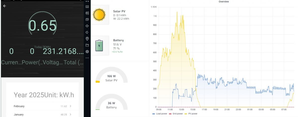

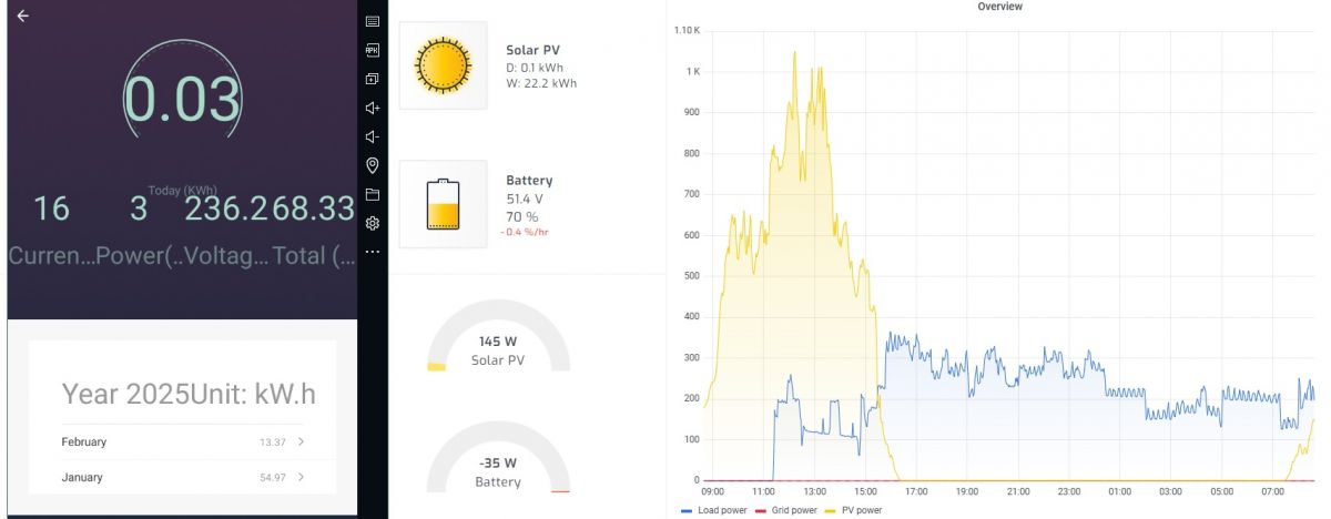

    Znacznie mniej to znaczy ile :) To jest właśnie clue mojego pytania. Znalazłem przykład na filmiku https://www.youtube.com/watch?v=cYm-jTJ4Lrg i widać różnicę między siecią a domem na poziomie 60-80W
