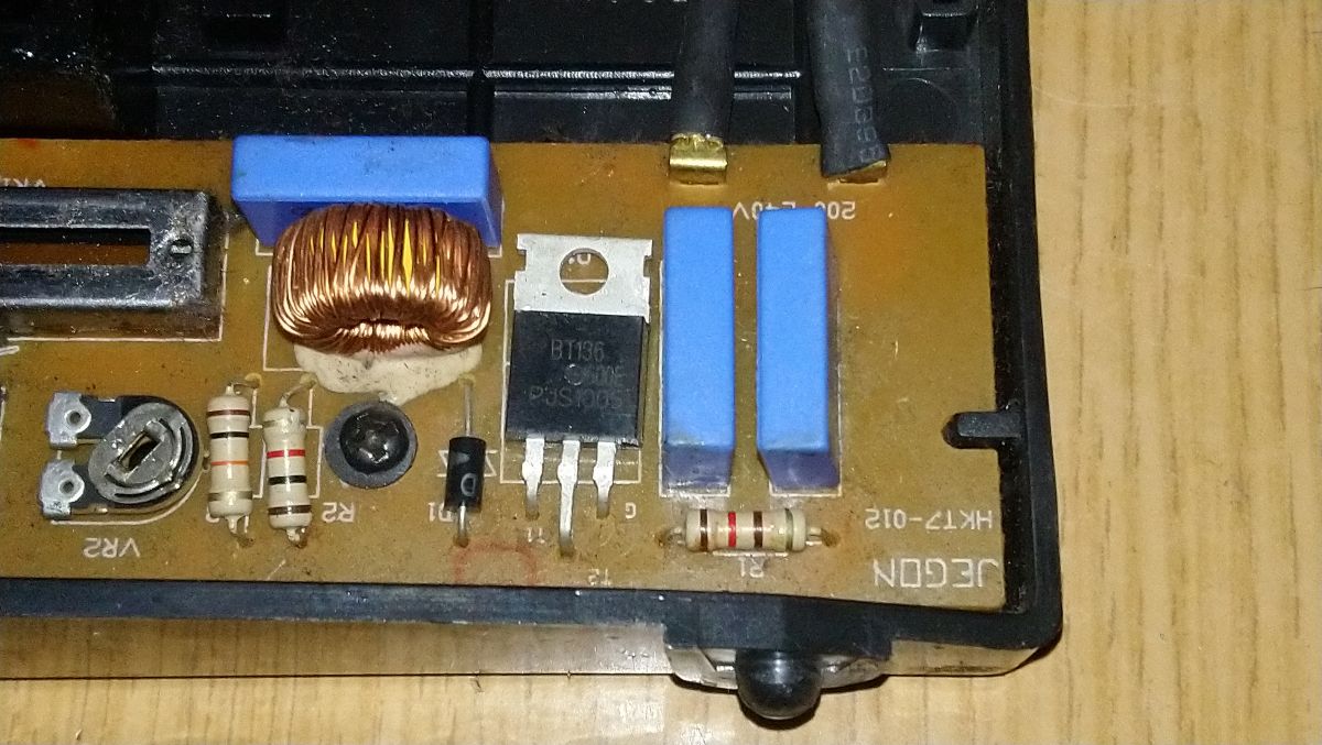

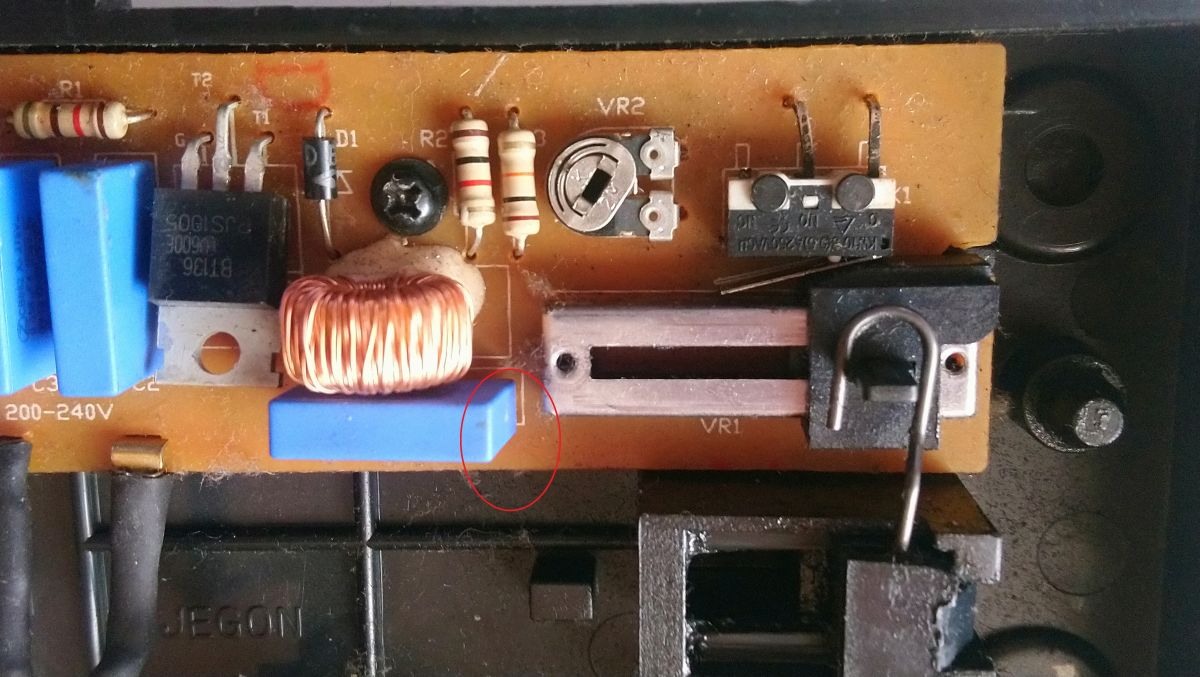

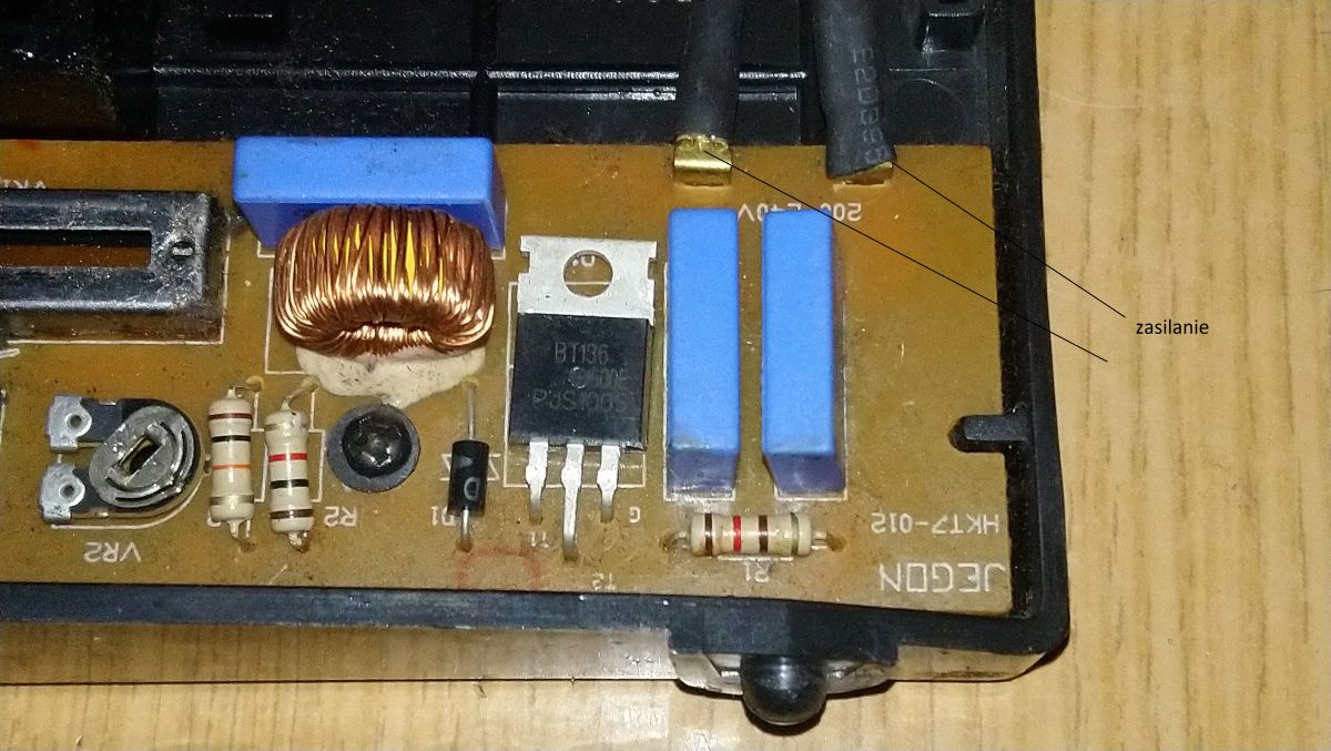

    Problem dotyczy regulatora obrotów od maszyny do szycia Łucznik.

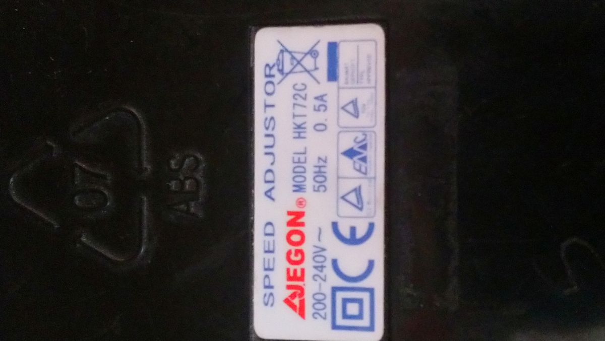

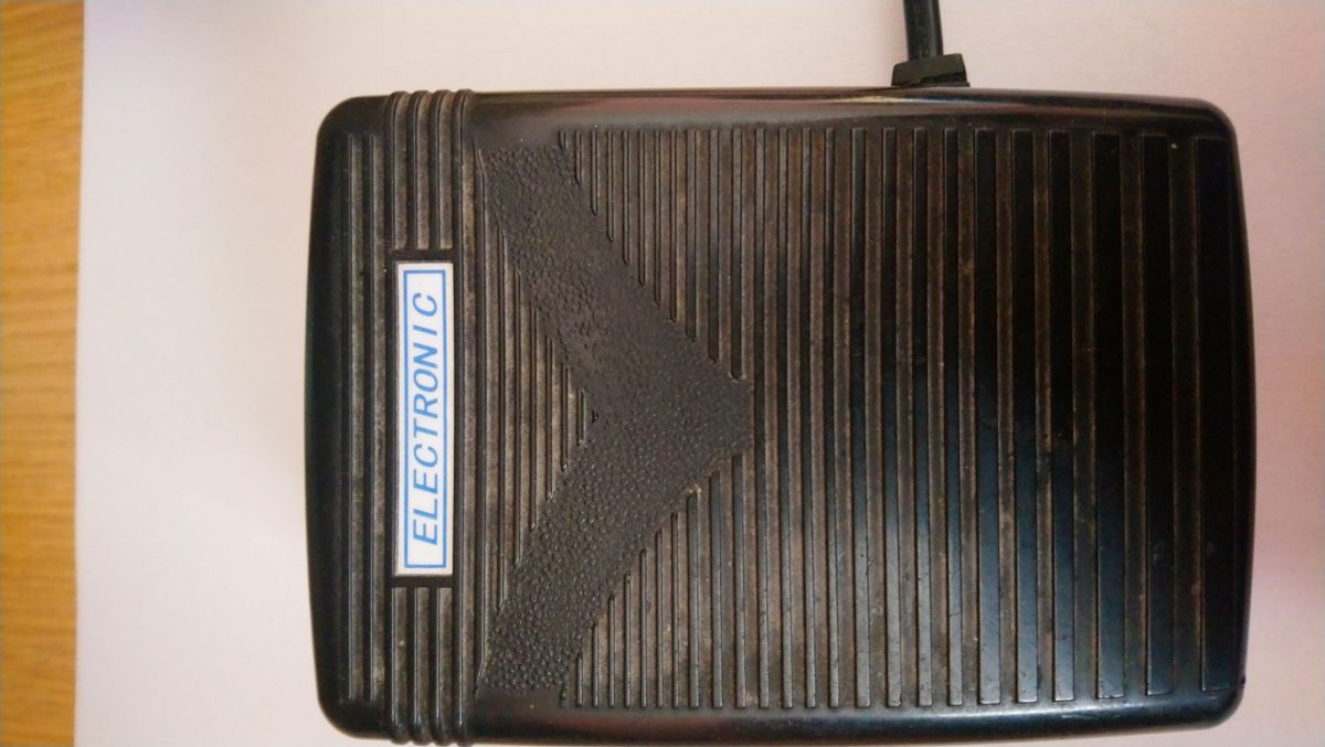

    Czarny regulator obrotów do maszyny do szycia Łucznik z napisem ELECTRONIC. Etykieta regulatora obrotów AEGON model HKT72C z danymi technicznymi. Płytka drukowana regulatora obrotów maszyny do szycia Łucznik z widocznymi elementami elektronicznymi.

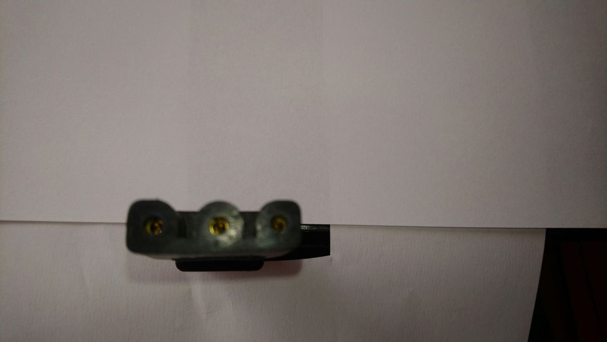

    Wtyczka do maszyny:
    Widok zbliżony na wtyczkę do maszyny do szycia Łucznik.

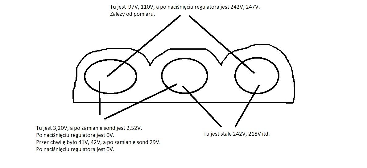

    Po podłączeniu do maszyny nie działa. Zapala się tylko podświetlenie. Nie ma reakcji ze strony maszyny. Sprawdziłem napięcia we wtyczce jak na rysunku niżej.
    Schemat podłączenia wtyczki do regulatora obrotów maszyny do szycia Łucznik z zaznaczonymi napięciami na pinach.

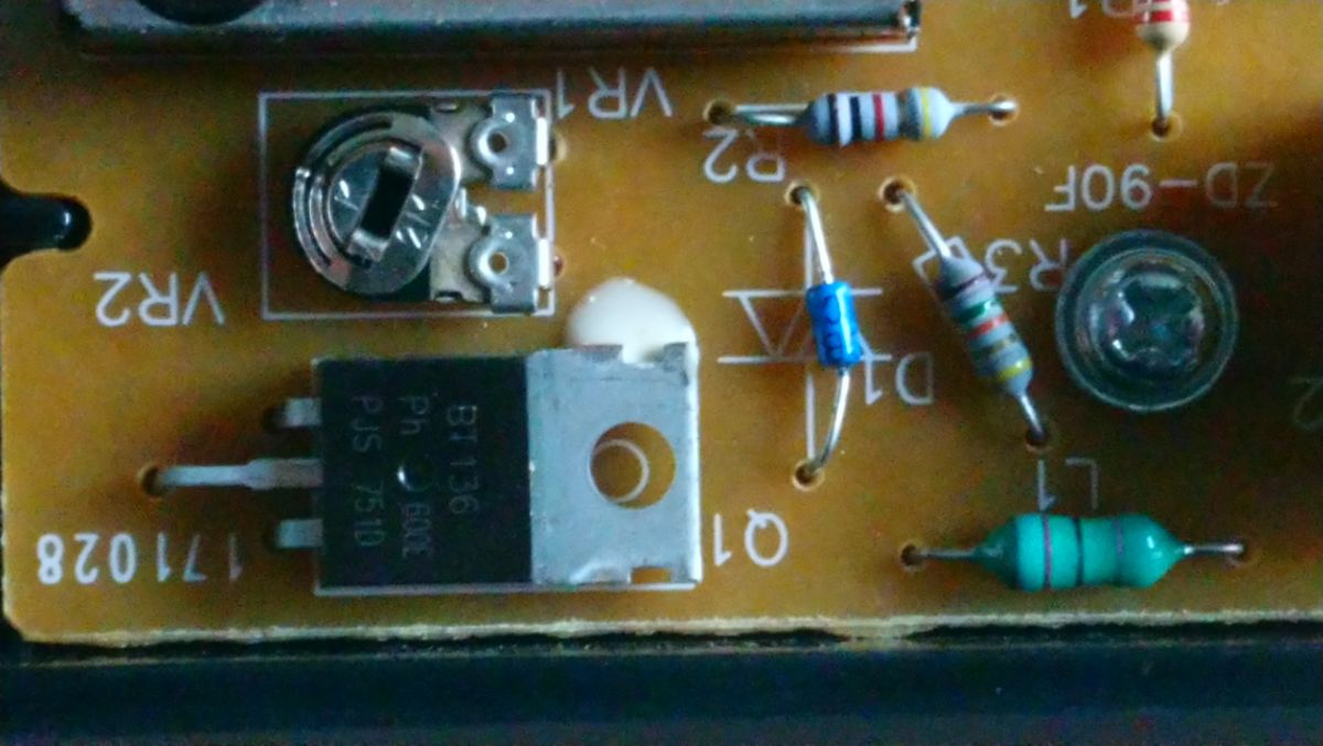

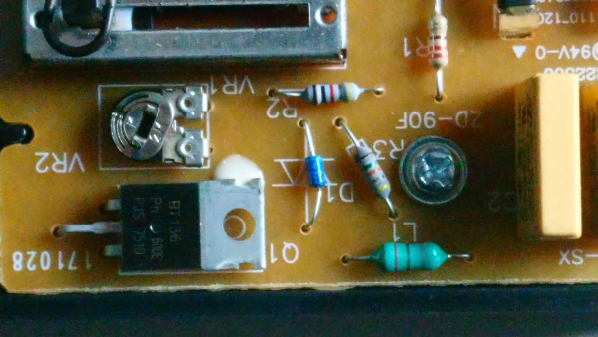

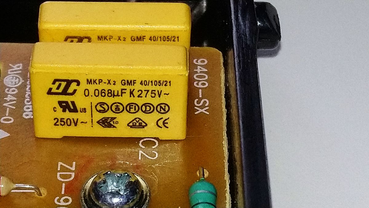

    Wcześniej jeden kondensator miał luźną nóżkę, zaznaczyłem na zdjęciu niżej.
    Zbliżenie na płytkę drukowaną regulatora obrotów do maszyny do szycia Łucznik, ze zaznaczonym kondensatorem.
    Poprawiłem luty i na pierwszym pinie i drugim pojawiły się napięcia 41 V i po zmianie sond 29 V. Wcześniej ich nie było. Było: 3,20 V i po zmianie sond 2,52 V.
    Obecnie jest powyżej 3 V i powyżej 2 V. Sprawdziłem tego triaka. Wygląda, że nie jest uszkodzony. W teście diody pokazuje: 421. Myślałem o wymianie tego niebieskiego kondensatora. Są trzy takie same. Jaki może być zamiennik dla niego? Nie miałem do czynienia z takim regulatorem, a obecnie nie mam dostępu do maszyny. Czy ten regulator zachowuje się poprawnie, czy raczej wina leży w maszynie?

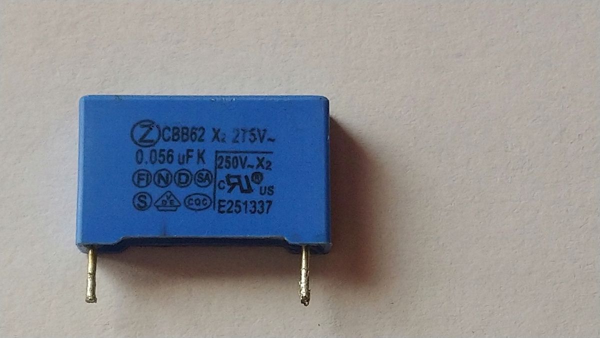

    Niebieski kondensator CBB62 z oznaczeniami parametrów 0,056 uF, 275V AC.

    Miałem wczoraj dostęp do maszyny na krótką chwile.
    Po poprawieniu nóżki kondensatora nadal brak reakcji. Świeci się tylko podświetlenie maszyny.
    Obecnie za radą kolegi zamiast maszyny podłączyłem żarówkę 75W/230V.
    Świeci tylko na drugim i trzecim pinie czyli tam gdzie jest na stałe napięcie.
    Na pinach zasilających maszynę żarówka nie świeci w ogóle, ani słabiej czy też mocniej.

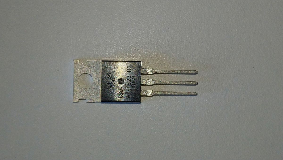

    Zmieniłem też triaka na nowy taki jak niżej:
    Zdjęcie triaka BTA136 od NXP, leżącego na szarym tle.
    Nie pomogło. To samo.
    Ponieważ kondensatory wszystkie trzy są takie same, zamieniłem miejscami skrajny lewy kondensator (tam gdzie są przewody zasilania) z tym co miał poluzowaną nóżkę.
    Po przesunięciu suwaka do przodu (załączeniu mikrostyku) na każdym kondensatorze pojawia się napięcie ponad 230V.
    Niestety żarówka nadal nie zaświeciła.
    Do testu sprawdziłem jeszcze na żarówce 60W/230V.
    Objawy te same.

    To jest prosty regulator, narysuj schemat, coś doradzimy, zaznacz, gdzie jest podłączone zasilanie i gdzie jest podłączone obciążenie w postaci silnika, a w Twoim przypadku żarówka.
    Ten mikrowyłącznik działa, sprawdziłeś go?

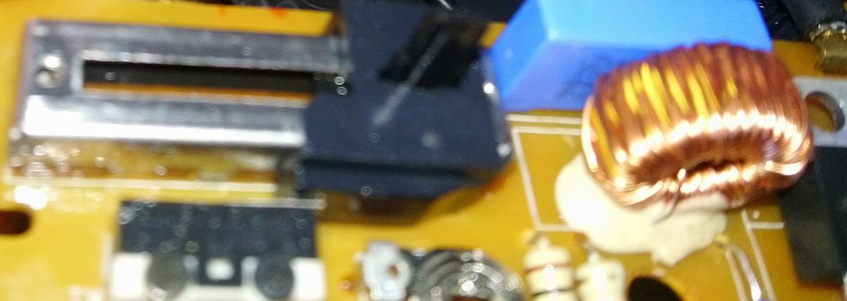

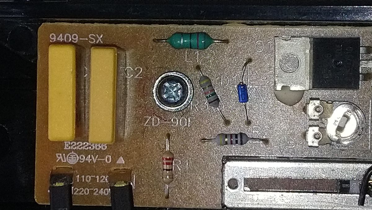

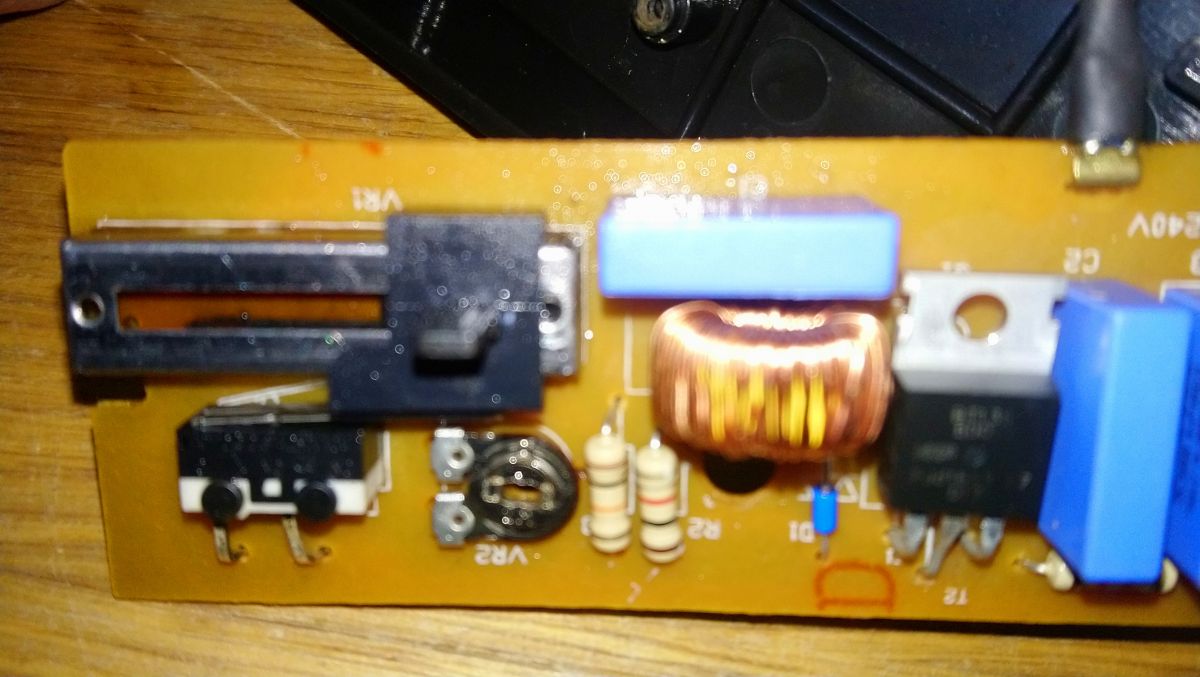

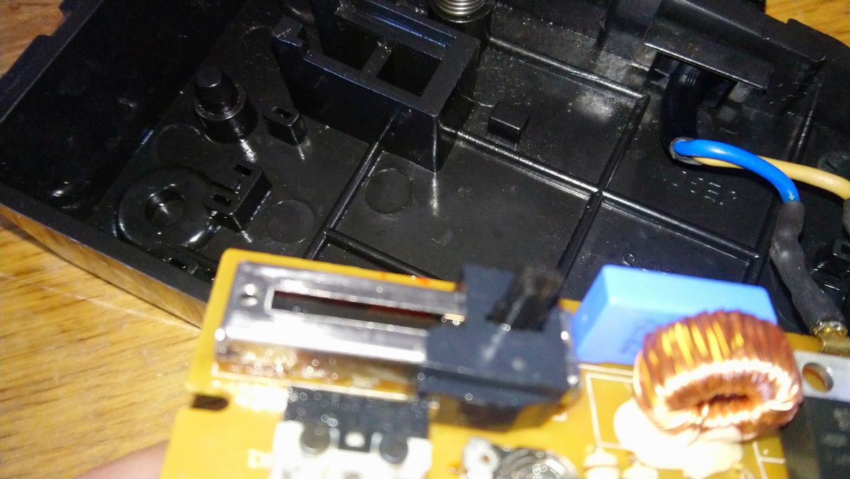

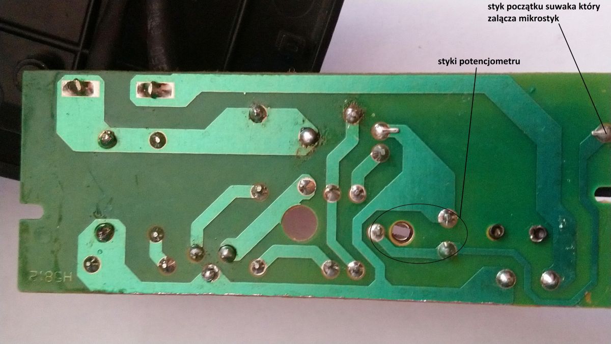

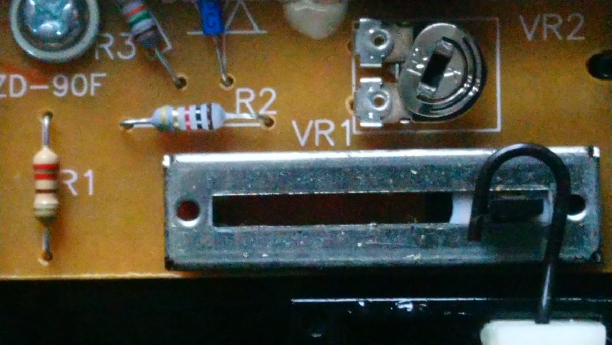

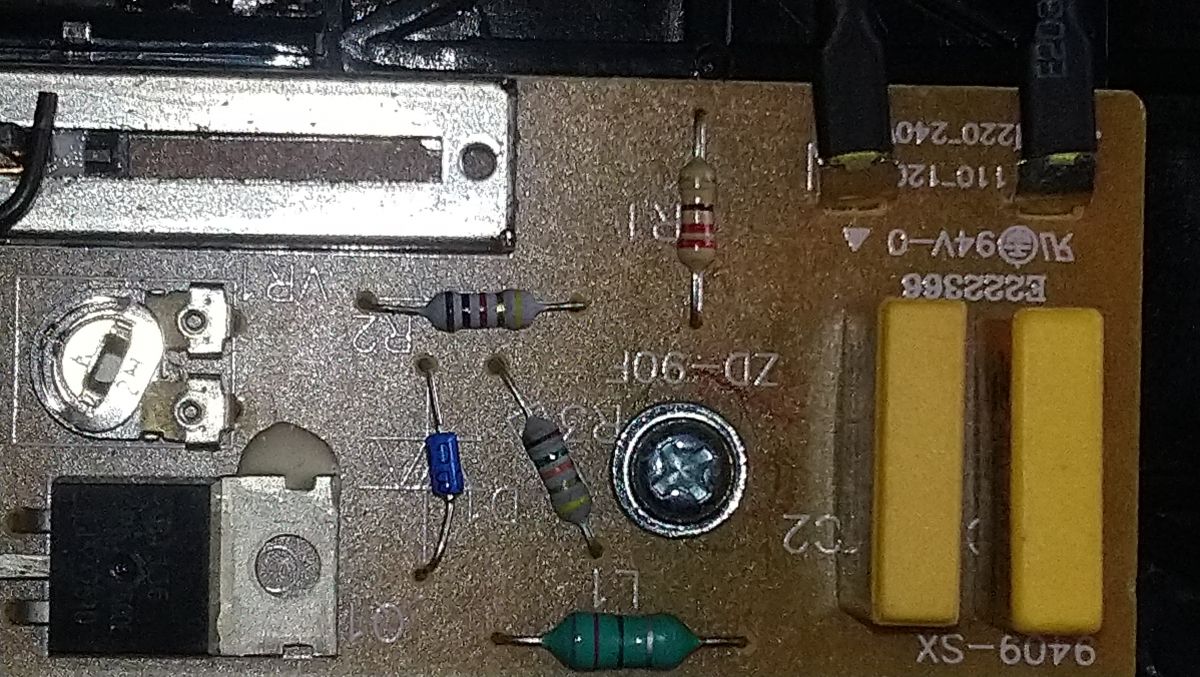

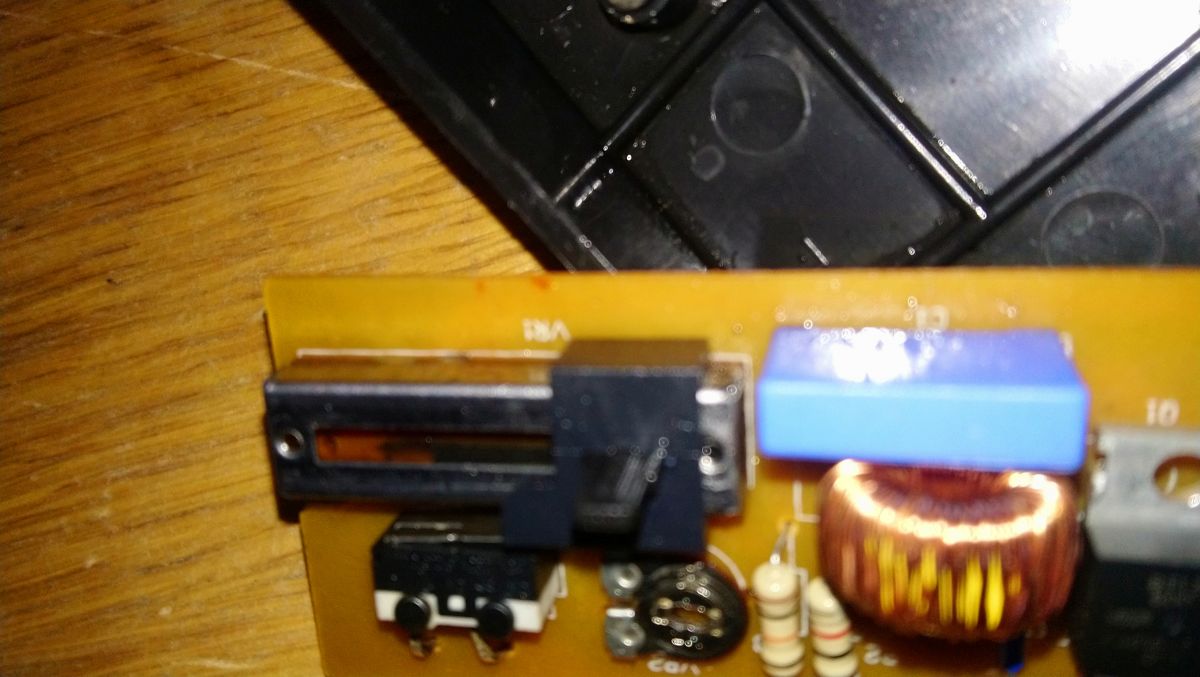

    Dodatkowe zdjęcia:
    Obwód drukowany z zaznaczonymi stykami potencjometru i suwaka
    Na początku suwaka który załącza mikrostyk jest pin (od spodu) który podłączony jest razem z dwoma nóżkami potencjometru.
    Zdjęcie płytki elektronicznej z elementami, takimi jak rezystory, kondensatory i element BT136.

    Między T1i T2 nie ma przejścia. Między T1 a bramką odczyt (test diody) 521 na tym nowym triaku, po zamianie sond tak samo. Na tym triaku, który był wlutowany w układ było podobnie.
    Myślę, że gdyby ten pierwszy był uszkodzony, to regulator by zadziałał na tym drugim nowym.

    Triaki oba sprawdzone multimetrem. Obecnie jest nowy wlutowany.
    Wspominałem już o tym wyżej kilka razy.
    Rezystory, potencjometr sprawdzone i to zaraz na początku.
    Na trzech kondensatorach po włączeniu do zasilania i obciążeniu żarówką po załączeniu mikorostyku jest ponad 230V.
    Zamówię jeszcze diaka w wolnej chwili i sprawdzę.

    Po zwarciu T1 z T2 sprawdzi się jedynie obwód prądowy , czy kręci się silnik , świeci żarówka z pełną mocą. Diak zostawiłbym na sam koniec za małe prądy aby go uszkodzić . Znaleść punkt od rezystora nastawnego i zmierzyć do diaka . Powinno wskazania rezystancję potencjometrów i rezystorów stałych połączonych szeregowo. To jest naprawdę prosty układ i można szukać podobnych w innych aplikacjach.
  • #14 21436101
    Telo
    Serwisant RTV
    Posty: 12859
    Pomógł: 1486
    Ocena: 2302
    Najlepiej, jakbyś sobie do wyprowadzeń triaka T1, T2 przylutował przewody i na końcu zamontował przycisk izolowany, wtedy nie będziesz musiał wkładać rąk do tego regulatora, aby zrobić zwarcie dla obwodu mocy triaka.
    Podłącz zasilanie na wyjściu żarówkę starego typu żarnikową i zobacz, czy po naciśnięciu przycisku żarówka się zaświeci.
    Wymieniłem diak nie pomogło.
    Połączyłem T1 i T2 tego triaka na krótką chwilę i niestety nie pomogło.
    Jak było tak jest. Żarówka świeci tak jak wcześniej stale na drugim i trzecim pinie (wg rysunku).
    Tam cały czas jest 230V.
    Mierząc multimetrem na pierwszym i trzecim pinie jest około 100V, a po wciśnięciu pedału jest 230V.
    Sprawdzę jeszcze ten potencjometr suwakowy, przeczyszczę go i docelowo zamówię nowe kondensatory.

    Piszesz chaotycznie. Jeżeli dobrze podłączyłeś żarówkę, miała być włączona w te same punkty, co jest podłączony silnik, i bez zwarcia T1 i T2. Jeżeli regulator jest sprawny i nie jest uszkodzony triak, to żarówka nie powinna świecić.
    Jak dla mnie to żarówkę źle podłączyłeś, jeżeli świeci, to podłączyłeś ją w napięcie wejściowe, pomijając regulator.

    @mczapski
    Nie obrażam się na uwagi. Nie miałem do czynienia. Nie wiedziałem też wcześniej, że ten element przesuwny to potencjometr suwakowy. Myślałem, że załącza on tylko mikrostyk.
    Mikrostyk sprawdziłem sondami miernika czy jest przejście. Nie było przejścia.
    Po przesunięciu potencjometru suwakowego i załączeniu mikrostyku przejście jest. Więc raczej sprawny.

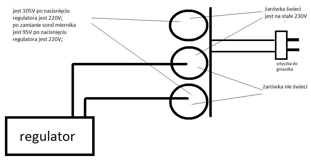

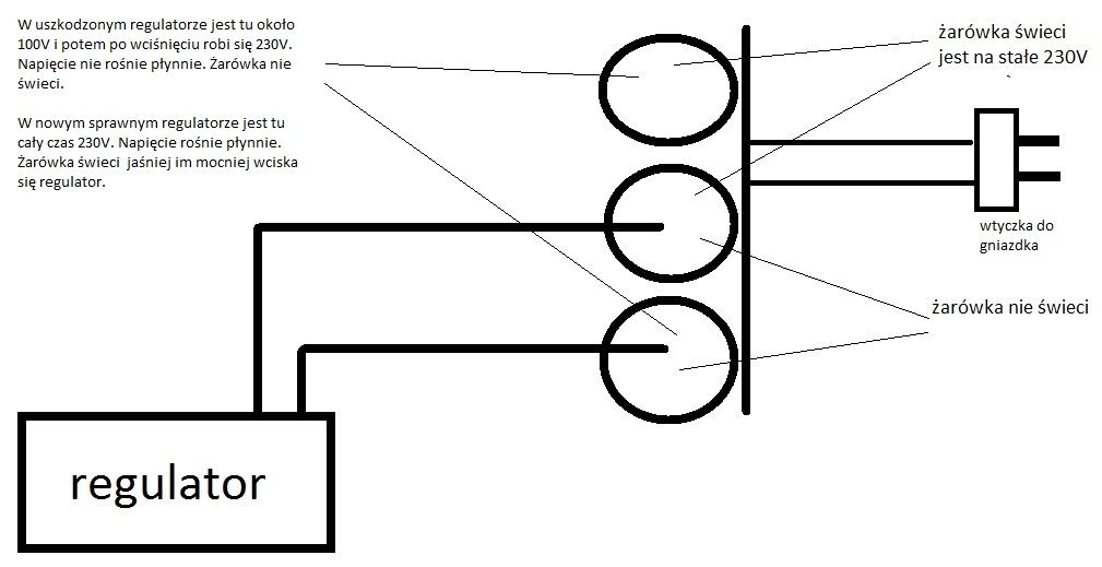

    @Telo
    Mnie chodzi o to aby zewrzeć te końcówki podczas próby/naprawy.
    Poradziłeś wyżej połączyć T1 i T2. Zastosowałem się do rady.
    Żarówka była włączona w te same punkty. Testowałem też znacznie wcześniej z żarówką i bez zwierania T1 i T2.
    Jak już pisałem nie mam dostępu do maszyny.
    Kilka osób poradziło tutaj, żeby zamiast maszyny pod regulator połączyć żarówkę, żeby go obciążyć.
    Więc wniosek chyba z tego taki, że żarówka powinna zaświecić przy odpowiedniej konfiguracji połączenia i sprawnym regulatorze.
    Tam gdzie jest na stałe 230V to jest chyba używane do podświetlenia w maszynie.
    Testowałem na 75W/230V i 60W/230V. Na tabliczce znamionowej maszyny widnieje 70W.
    Poniżej rysunek dla zoobrazowania problemu:
    Schemat połączeń regulatora z żarówkami.

  • #20 21438527
    Zbyszek_64
    Poziom 24  
    Posty: 663
    Pomógł: 66
    Ocena: 296
    Gdyby kolega analizował schemat który podałem w linku to nie włączałby żarówki równolegle do regulatora . Ten regulator trzeba włączyć szeregowo do odbiornika. Np L1 do t1 triaka t2 na żarówkę i do N . I po zwarciu t1 i t2 żarówka ma się zapalić . Być może że jest w obwód prądowy włączony mikrowyłącznik to trzeba go oczywiście wcisnąć. Pomiary pojemności i rezystancji oporników i potencjometrów powinny wyjaśnić przyczynę niedziałania. Patrząc nawet na elementy na płytce to rezystor R1 będzie pracował jako gasik z kondensatorem i podobieństwo rezystancji 1k i 10k do 1,2 i 3,3k przemawia za tym że schemat można z powodzenie zastosować . Inną sprawą jest czytanie i analizowanie tegoż.

    Podłącz jeszcze raz, ale szeregowo, i zewrzyj T1, T2. Dodatkowo naciśnij mikroprzełącznik na płytce. Żarówka musi się zaświecić.

    @entermen, wg mnie, jeżeli sprawdzasz tak jak na rysunku w poście #19, to źle to sprawdzasz. Powinieneś sprawdzić ja się zachowuje żarówka podłączona pod skrajne (zewnętrzne) piny wtyczki. Przy sprawnym regulatorze, żarówka powinna się zapalić po naciśnięciu regulatora i jasność jej powinna rosnąć w miarę zwiększania nacisku.

    Wyżej wymienione wskazówki nie przynoszą rezultatu.
    @mczapski
    Na skrajnych złączach wtyku kolega zmierzył napięcie, które może odpowiadać rzeczywistości (trochę nie rozumiem odwracania sond). Idąc dalej właśnie do tych złącz należy podłączyć żarówkę i ocenić efekty. Z mojej strony już nieco za dużo udzielania się w tym zagadnieniu (nie z powodu zazdrości czy chciwości) więc życzę powodzenia.
    Sondy obróciłem z rozpędu, bo miernik uni-t M890c+ czasem lubi dziwnie się zachowywać.
    Nie podejrzewam cię o chciwości zazdrość chciwość itd.
    @gimak
    Sprawdzałem to wcześniej, nawet rysunek zrobiłem wyżej.Sprawdziłem różne konfigurację multimetrem i żarówką.
    Odnośnie regulatora. Już wiadomo, że to regulator jest uszkodzony.
    Sprawdziłem na nowym regulatorze i maszyna działa bez problemu.
    Nowy dedykowany do tej maszyny ma 1A, a stary miał 0,5A. Taka różnica.
    Dodatkowo na skrajnych pinach wtyczki do maszyny w nowym regulatorze jest stałe 230V i żarówa podłączona świeci.
    W miarę wciskania regulatora świeci jaśniej. Multimetr też pokazuje, że napięcie rośnie stopniowo w miarę przyciskania.
    W uszkodzonym regulatorze jest na skrajnych pinach około 100V i po wciśnięciu go nagle jest 230V.
    Oczywiście, żarówka nie świeci.
    Niżej rysunek:
    Schemat przedstawiający działanie regulatora z napięciem i żarówką.
    Winowajcą chyba jest potencjometr suwakowy. Gdyż po zmierzeniu rezystancji na stykach nie zmienia.
    Na jednym styku tego potencjometru obok rezystora jest stała wartość 1,5MΩ i nie zmienia się pomimo wciskania regulatora.
    Na drugim styku jest ponad 200MΩ (przekroczenie zakresu multimetru) i po wciśnięciu maleje do zera.
    Po za tym ścieżka w środku jest chyba uszkodzona.
    Dodaje zdjęcia:
    Płytka drukowana z komponentami elektronicznymi, w tym potencjometrem suwakowym.
    Zbliżenie na płytkę drukowaną z elementami elektronicznymi, w tym potencjometrem suwakowym, cewką i opornikami. Zdjęcie wnętrza regulatora z widocznym potencjometrem suwakowym i elementami elektronicznymi.
    Zbliżenie na płytkę drukowaną z elementami elektronicznymi, w tym potencjometr suwakowy, cewka miedziana i kondensatory.
    Nie wiem czy taki potencjometr można gdzieś jeszcze kupić.
    Jako ciekawostkę dodaje niżej kilka fotek wnętrza nowego regulatora może komuś się przyda.
    https://obrazki.elektroda.pl/8758899500_1739614478.jpg
    https://obrazki.elektroda.pl/8756840500_1739614479.jpg
    https://obrazki.elektroda.pl/2690792700_1739614480.jpg
    https://obrazki.elektroda.pl/9304852400_1739614489.jpg
    https://obrazki.elektroda.pl/9702760900_1739614507.jpg
    https://obrazki.elektroda.pl/2783870400_1739614528.jpg
  • #25 21445784
    entermen
    Poziom 32  
    Posty: 2336
    Pomógł: 139
    Ocena: 132
    Mała aktualizacja.
    Uszkodzony (przerwany był dławik). Od strony tego kondensatora.
    Nie widać było, bo był w tym silikonie. Urwał się około 6mm przy miejscu wlutowania w płytę. Odwinąłem 1cm i wlutowałem.
    I tak jak wcześniej pisałem potencjometr suwakowy też wymaga wymiany.
    Testowałem na żarówce i prawie działa. Brakuje trochę płynności, co widać na żarówce, ale przy maszynie raczej da się to zniwelować drugim potencjometrem.

    Zagadka wyjaśniona.
    Dzięki wszystkim za pomoc. Szczególne podziękowania dla kolegi Dioda52 za pomoc i cierpliwość w tłumaczeniu.
    Także temat zamykam.
