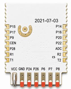

    NiceMCU WB3S to tania płytka rozwojowa WiFi+Bluetooth wyposażona w 32-bitowy procesor 120MHz i 2MB pamięci Flash. Można ją łatwo sflashować oprogramowaniem open source i sparować z Home Assistant. Co więcej, można ją skryptować zgodnie z własnymi potrzebami i kompilować niestandardowe wersje oprogramowania układowego / sterowników online, bez konieczności konfigurowania toolchaina na komputerze.
    Płytkę można zwykle kupić za kilka dolarów, a czasem nawet za 1 dolara:
    Płytka rozwojowa NiceMCU WB3S z modułem Bluetooth i chipem bk7238.
    Moduł płytki nazywa się WB3S, ale nie używa BK7231T, ale używa BK7238, którego kod binarny jest inny.
    Oto kilka podstawowych specyfikacji od sprzedawcy:
    Grafika informacyjna o płytce rozwojowej NiceMCU WB3S
    Specyfikacja łączności Wi-Fi modułu z główną częstotliwością 120MHz.
    Specyfikacje Bluetooth i przekroje parametrów elektrycznych NiceMCU
    Tabela wartości minimalnych i maksymalnych warunków pracy i przechowywania dla modułu elektronicznego.
    Tabela specyfikacji elektrycznych i zużycia energii dla NiceMCU WB3S.
    Schemat płytki rozwojowej XH-WB3S z oznaczeniami pinów.
    Obraz przedstawia płytkę rozwojową NiceMCU WB3S z wymiarami i wagą w tabeli.
    NiceMCU WB3S z procesorem BK7238.
    Płytka rozwojowa NiceMCU WB3S z wyprowadzeniami
    Płytka rozwojowa NiceMCU WB3S z modułem i złączami
    Płytka rozwojowa NiceMCU WB3S z oznaczeniami pinów
