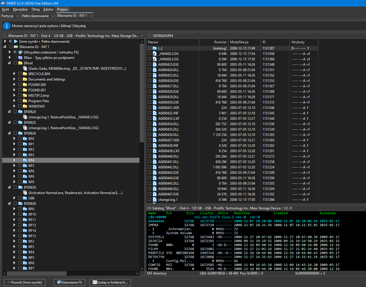

Dysk Samsung IDE - brak widocznych danych, tylko 2,56GB ze 100GB
adamm1709 15 Lut 2025 13:33 501 15

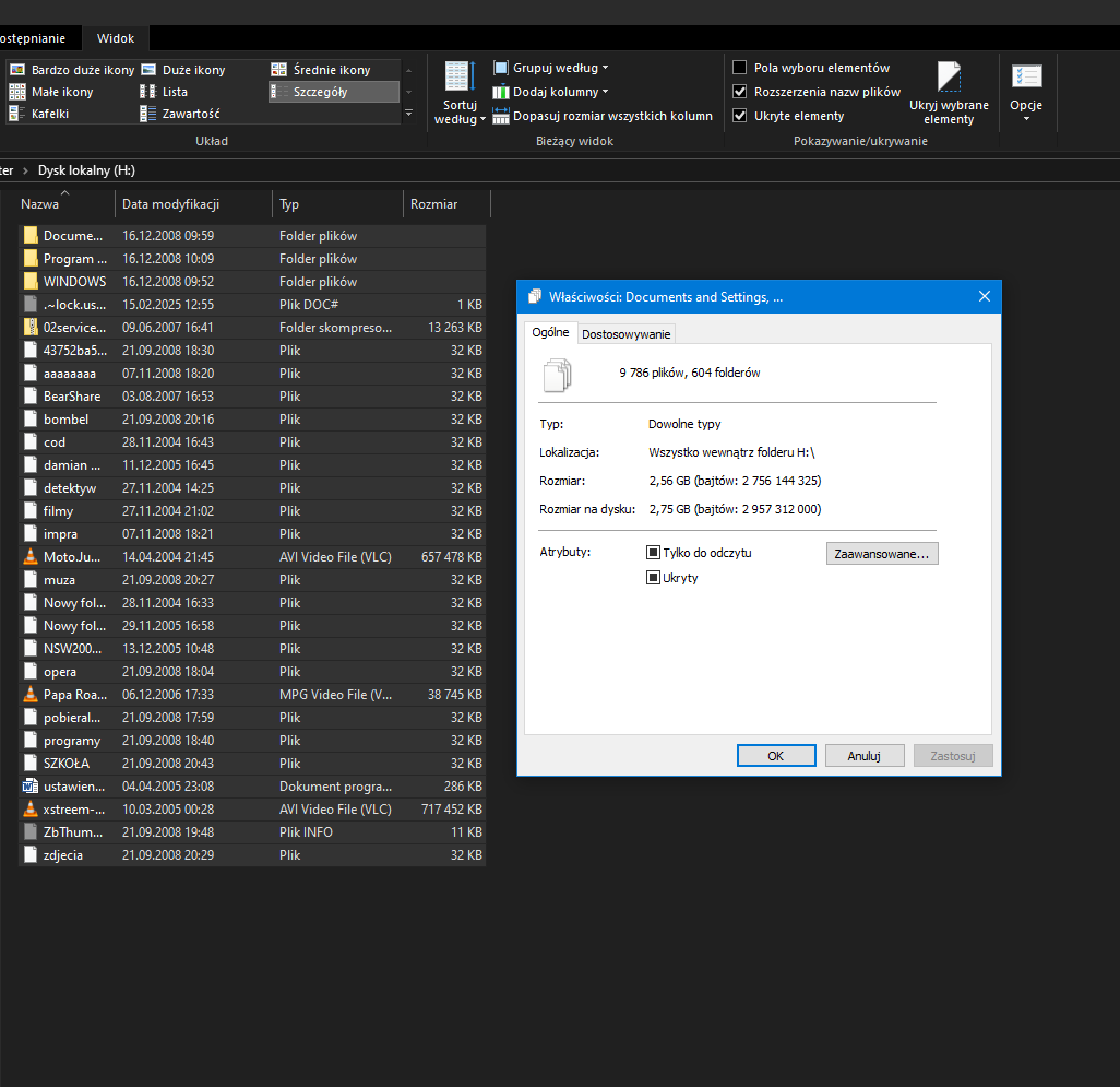

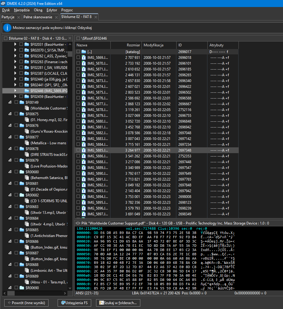

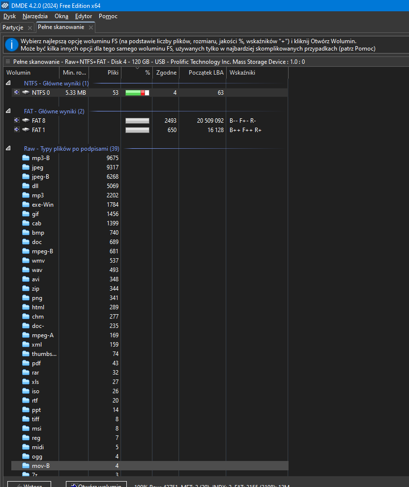

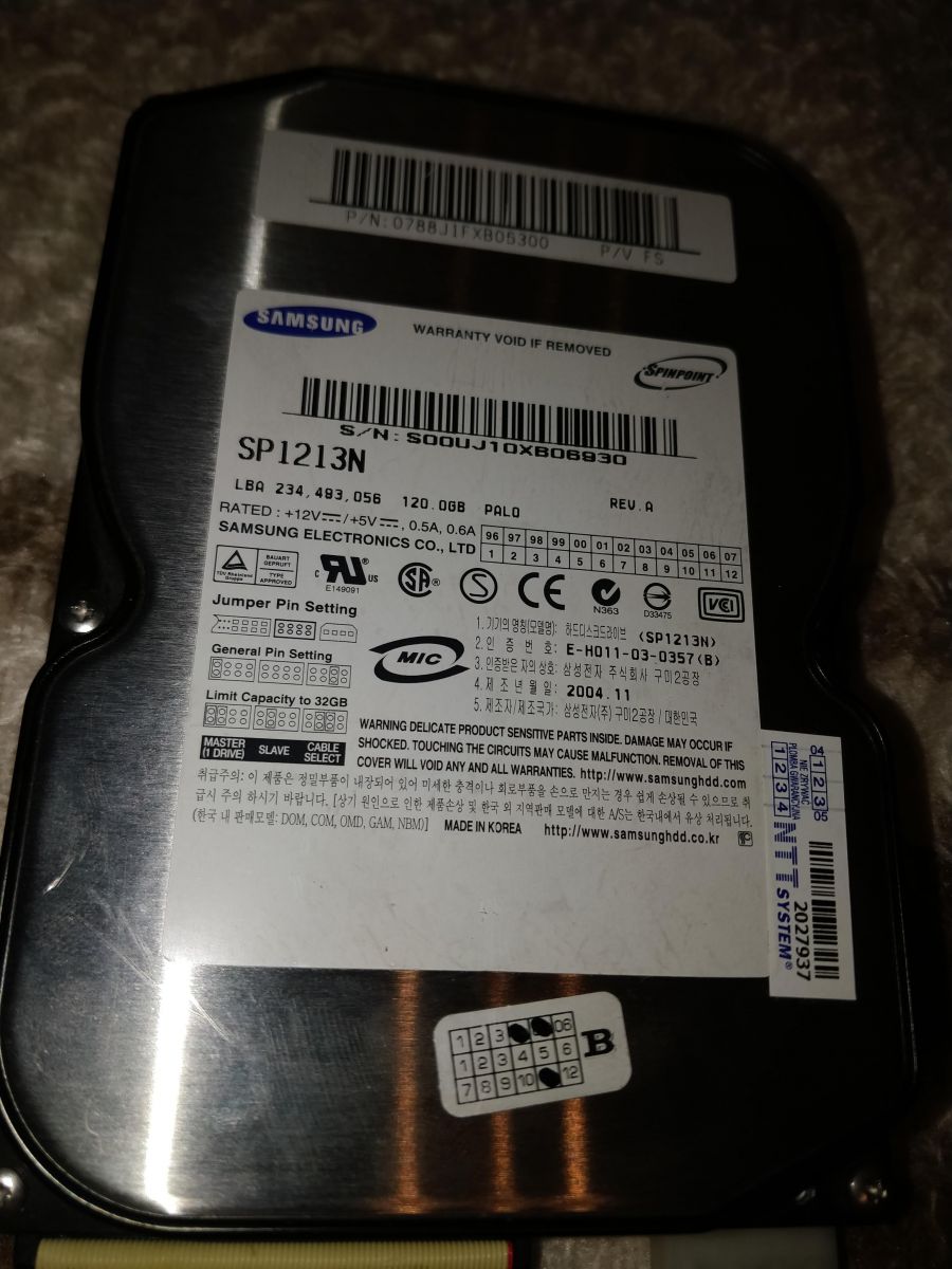

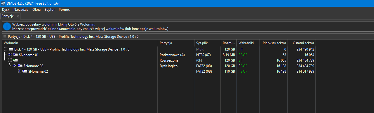

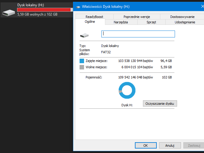

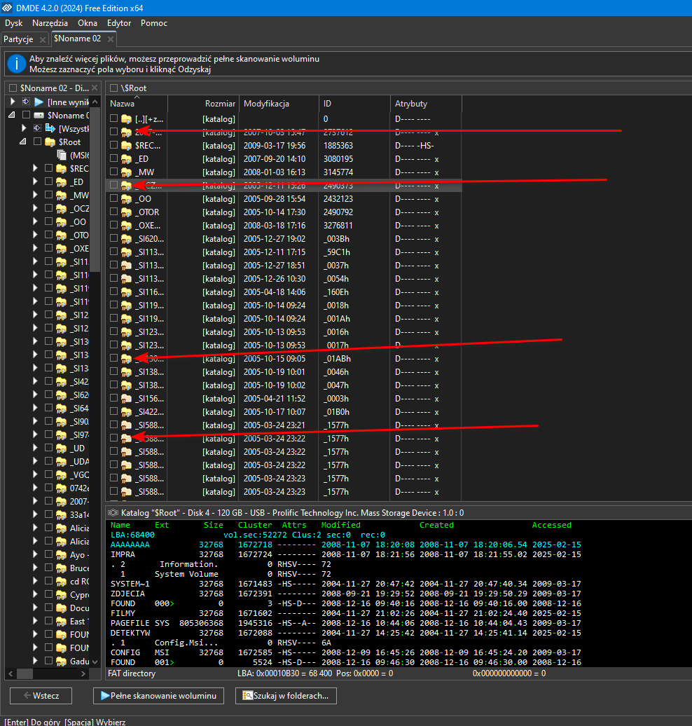

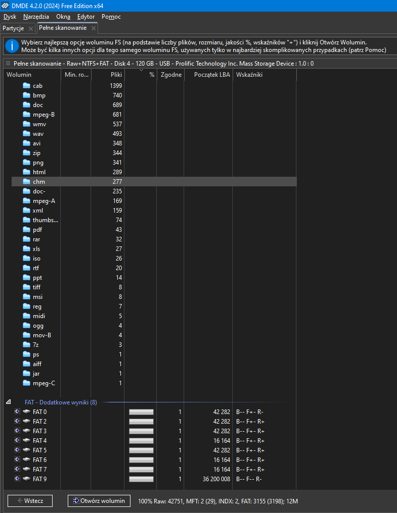

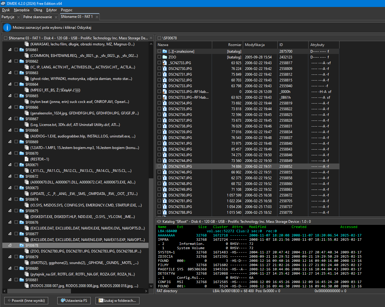

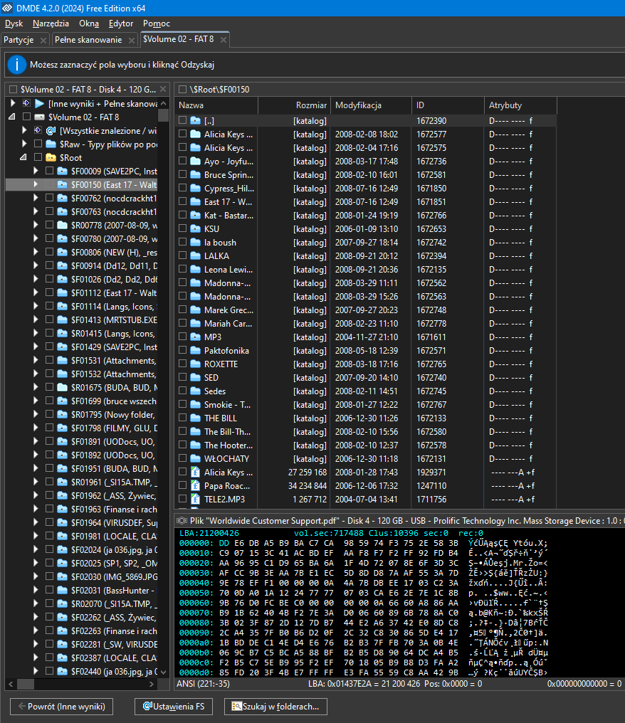

✨ Dysk Samsung IDE, na którym znajdowały się dane z systemów Windows 98/XP, wykazuje problem z widocznością danych. Użytkownik zauważa, że z ponad 100GB danych widoczne są jedynie 2,56GB, mimo że w programie DMDE widać ukryte pliki. Użytkownicy sugerują użycie pełnej wersji DMDE do odzyskiwania danych oraz wykonanie skanowania po sygnaturach (RAW) w celu lepszego uporządkowania plików. Wskazano również, że chkdsk mógł przenieść usunięte pliki do folderów Found.xxx, zmieniając ich rozszerzenia na .chk. Użytkownik powinien skopiować te foldery na inny nośnik i ręcznie przywrócić oryginalne rozszerzenia plików. Dodatkowo, zaleca się diagnostykę dysku, aby sprawdzić jego stan.
