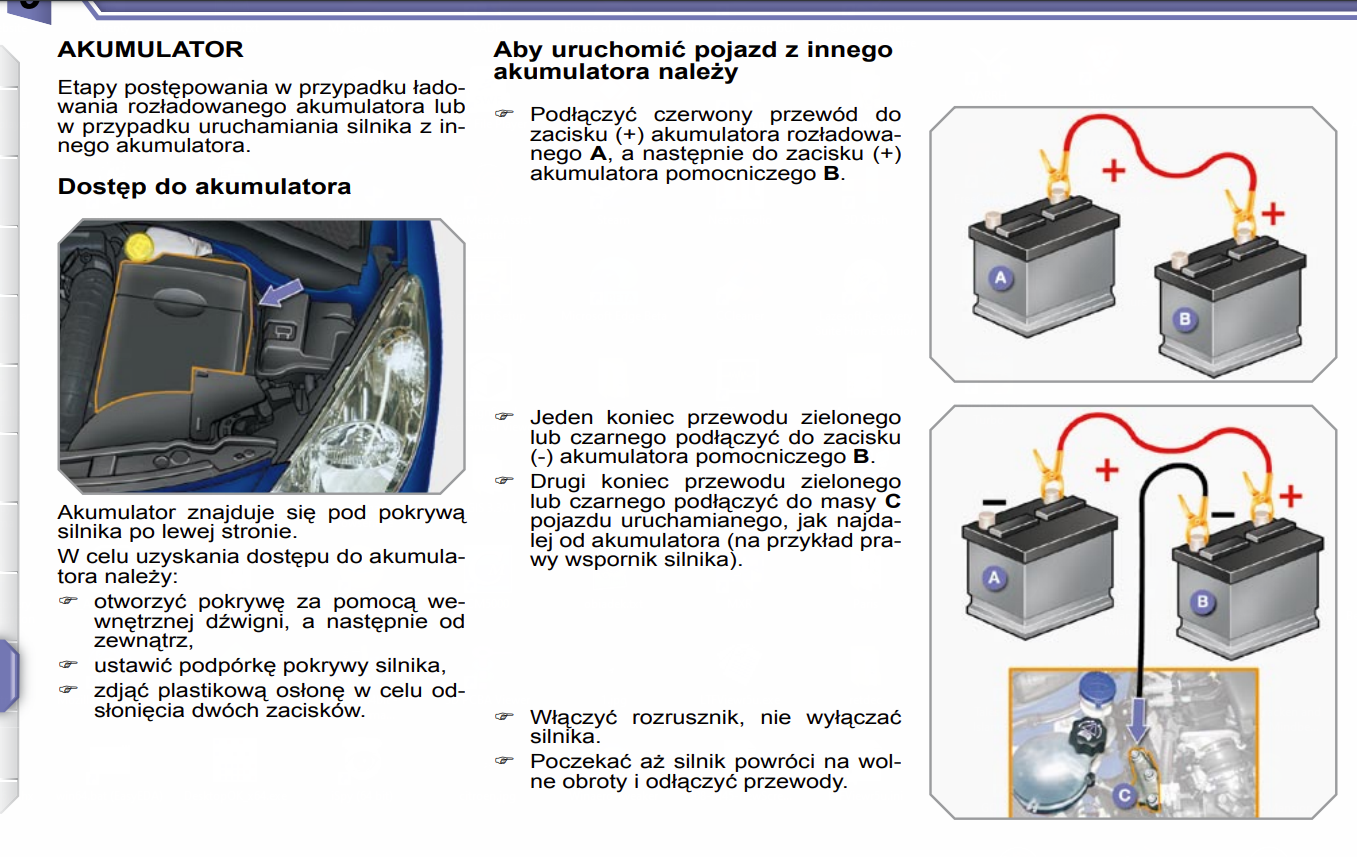

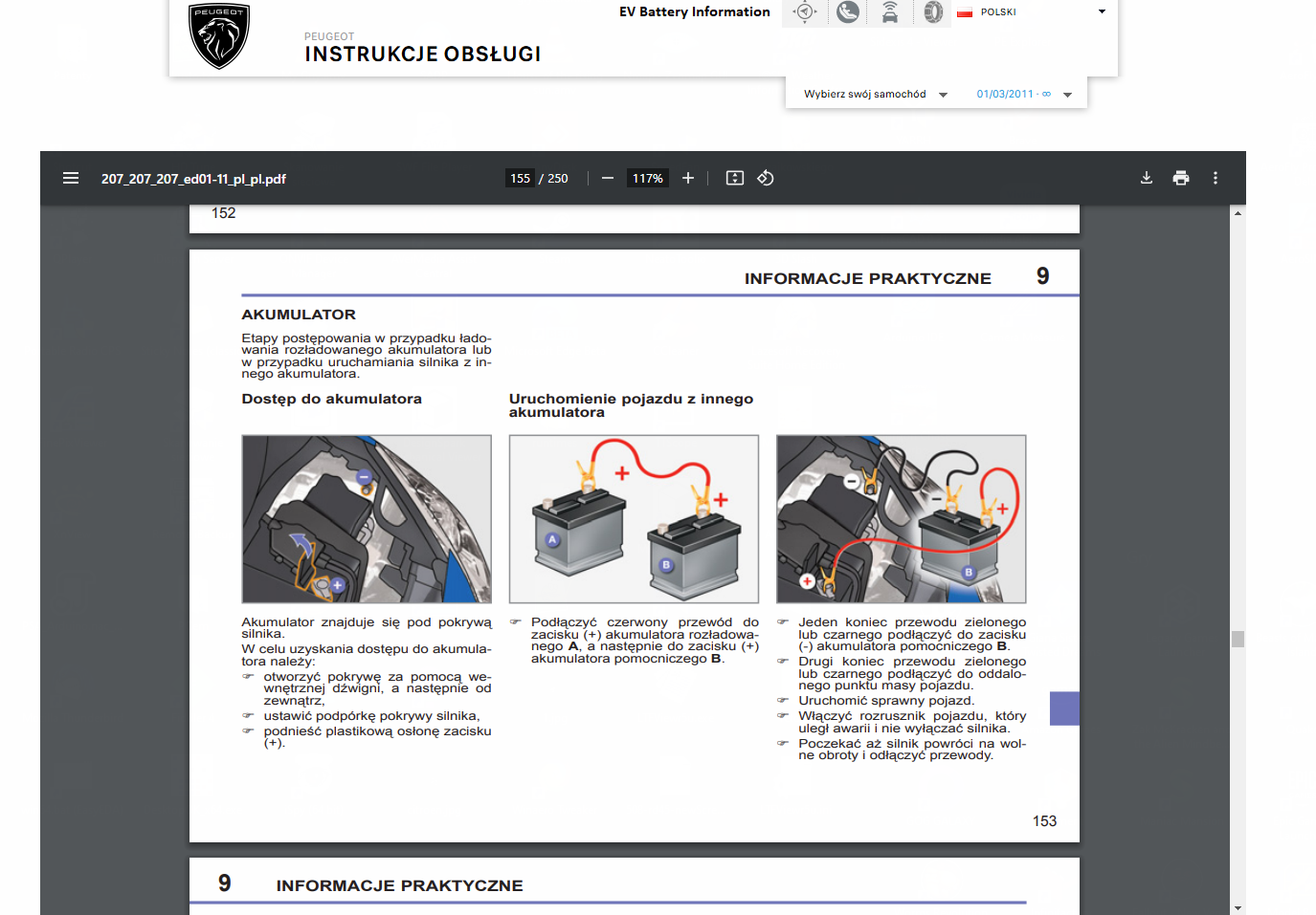

    rafalmik89 napisał:
    Witam chciałem dzisiaj odpalić samochód od samochodu ale w jednym i drugim aucie niema dostępu do klemy minusowej akumulatora. Czytałem że minus do biorcy można przyłączyć no do bloku silnika a minus od dawcy gdzie jeśli nie do akumulatora?
    Bardzo ładnie jest to opisane w instrukcji auta:
    Instrukcja ładowania akumulatora samochodowego.
    Strona z instrukcji obsługi samochodu Peugeot, opisująca procedury dostępu do akumulatora i uruchamiania pojazdu z innego akumulatora.
    klm787 napisał:
    Jak to nie ma dostępu do klemy minusowej?
    To raczej nie możliwe.
    Możliwe, możliwe. :) W instrukcji opisali jak sobie poradzić.
