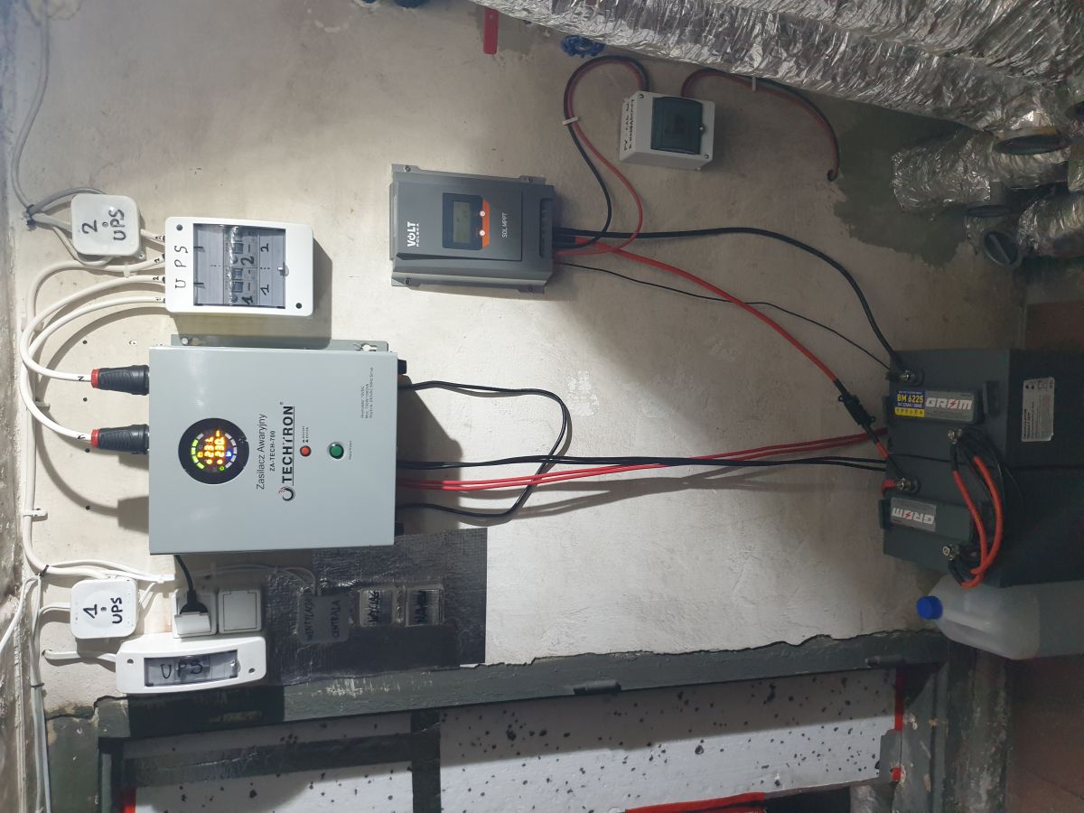

    Acha, czyli prąd ładowania i na wyjściu razem max 30 A (390 W).
    A można pod te same panele podpiąć 2 regulatory? Mam duży zapas na panelach, bo 1100 - 400 = 700 W. Ta grzałka byłaby całkiem spoko. Oczywiście, czy warto w ogóle bawić się w takie coś? Bo może to osłabi albo zakłóci pracę systemu, a ładowanie jest priorytetem. Ewentualnie 2 regulatory MPT bez akumulatora, tylko pod grzałkę.
    Nie. Prąd max dla każdego to 30 A.
    Nie, jeden MPPT będzie zakłócał pracę kolejnemu.

    Szkoda, że nie da się skonfigurować tego wyjścia na odbiorniki tak, aby pomijały akumulator i zależne były od paneli... myślałem, że można jakoś wykorzystać ten zapas mocy.
    Póki co pozostaje czekać, aż padnie UPS, a następny kupię już 24 V, więc w tej konfiguracji będzie nie 400, a 800 W.

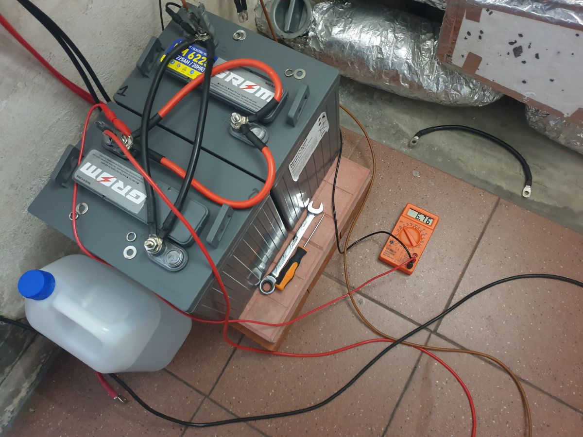

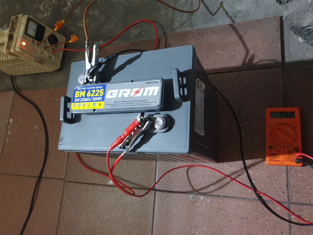

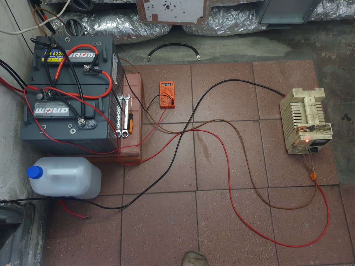

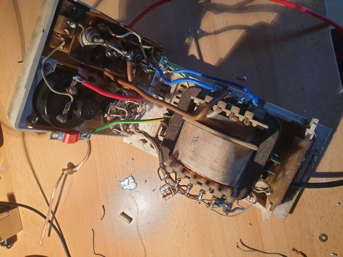

    Temat jeszcze nie zamknięty, to pozwolę sobie zapytać o ładowanie aku. Mam trakcyjne 2x6 V 225 Ah w szeregu. Teraz temat poruszyłem i zauważyłem spadek wydajności systemu. Jeden aku ma martwe cele i stąd te rozbieżności (ponad 0.5 V różnicy napięć na aku), a zawsze było max 0.05 V.
    Prawdopodobnie wada fabryczna, bo aku mają 7 miesięcy. Ten sprawny inaczej się ładuje, więc jutro 2 aku idzie na serwis - gwarancja.

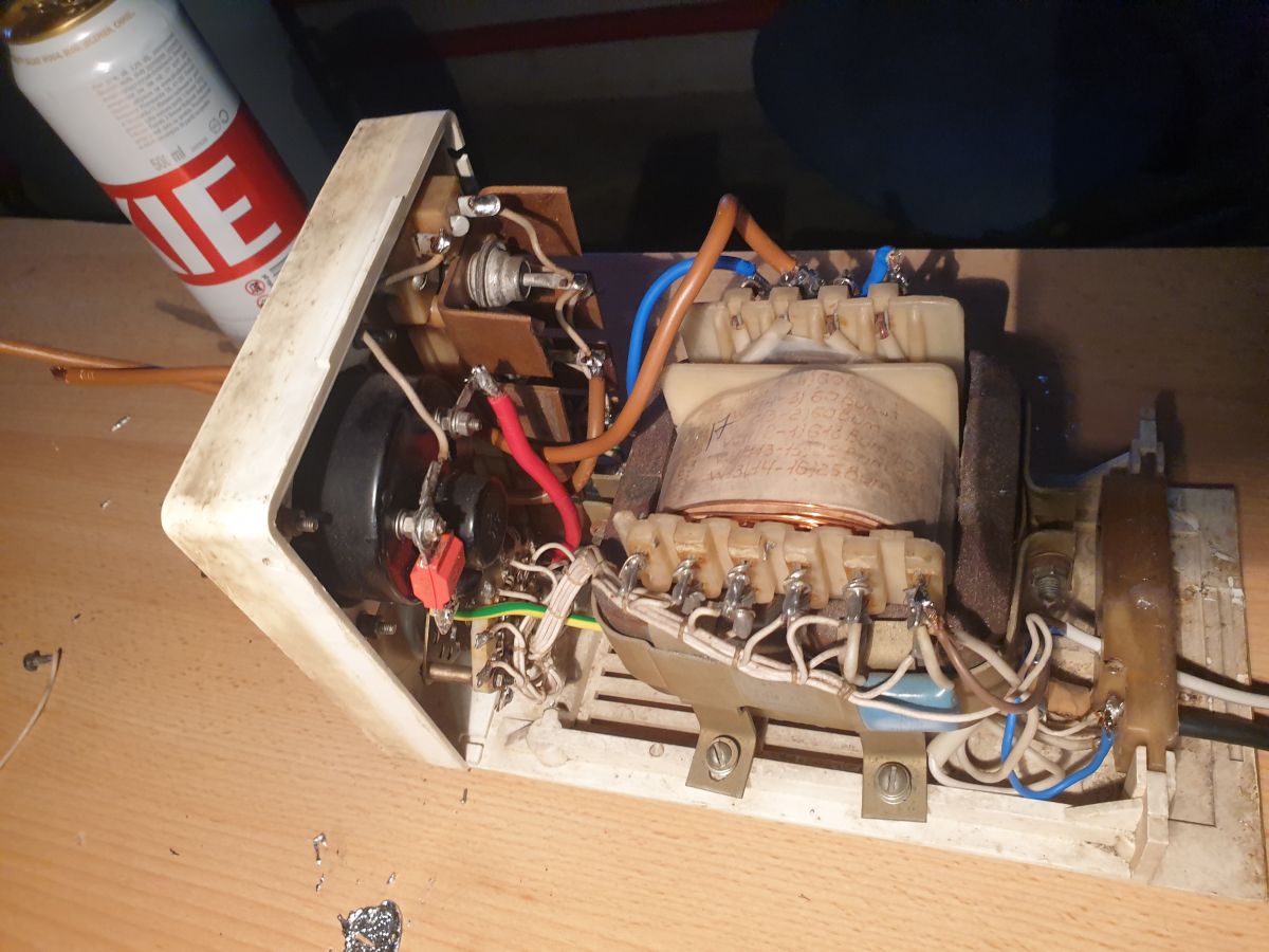

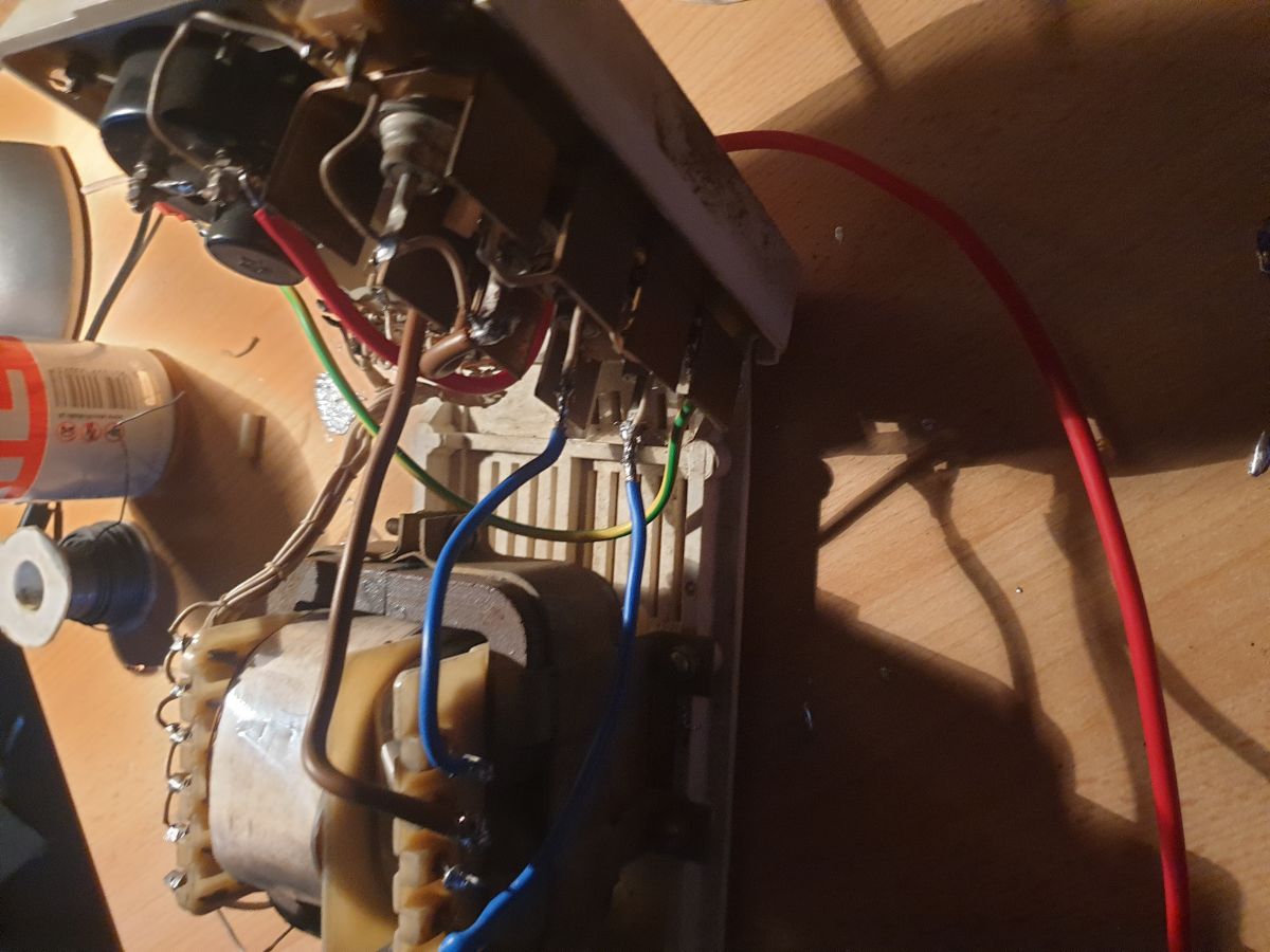

    Mam radziecki prostownik 10 A. Ładuje tę 6 V i nie wiem, jak to poprawnie ładować. Póki co 8 A i spada A, a wzrasta napięcie (7.5 V teraz). Według karty ma się ładować 7.5 V, a końcowa faza nawet do 8 V. Co mam rozumieć przez końcową fazę lub wyrównanie napięć? Czy mogę mu dać więcej A, czy lepiej spokojnie. Byłbym wdzięczny za sugestie, bo ciężko ogarnąć poprawne ładowanie. Im więcej czytam, tym bardziej głupieję.
    Sprzęt do ładowania akumulatorów trakcyjnych w pomieszczeniu.
    Ładowanie akumulatorów trakcyjnych z użyciem prostownika.
    Ładowanie dwóch akumulatorów trakcyjnych 6V za pomocą radzieckiego prostownika w garażu.
    Widok starego radzieckiego prostownika z przewodami i kondensatorami na drewnianym stole.
    Wnętrze starszego prostownika leży na drewnianym stole, pokazując elementy elektroniczne, przewody i transformator.
    Zbliżenie na radziecki prostownik 10A na drewnianym stole.
    Na zdjęciu widać akumulator trakcyjny BM 6225 o pojemności 225Ah, podłączony do radzieckiego prostownika 10A, z multimetr wskazujący napięcie 7,42V.

    Mam radziecki prostownik 10A. Ładuje ta 6V i nie wiem jak to poprawnie ładować. Póki co 8Amp i spada amp a wzrasta napięcie (7.5v teraz). Według karty ma sie ładowac 7.5V a koncowa faza nawet do 8 V. Co mam rozumieć przez koncową faze lub wyrownanie napieć? Czy moge mu dac wiecej A czy lepiej spokojnie. Byłbym wdzieczny za sugestie bo ciezķo ogarnac poprawne ładowanie
    Akumulatory mokre można ładować do 2.65V/cela. Jest to tzw faza wysycania. Ważne żeby odbywała się małym prądem. Inaczej dojdzie do gazowania elektrolitu (hydrolizy wody).
  • #40 21455223
    vodiczka
    Posty: 30288
    Pomógł: 1185
    Ocena: 4313
    Elektroliza zaczyna się już przy napięciu minimalnie wyższym niż 2,4V/celę, dla temp. elektrolitu 25°C.
    W niższych temperaturach, gazowanie zaczyna się przy wyższym napięciu, np. w temp 10°C dopiero przy 2,5V/celę.
    Natężenie prądu wpływa tylko na intensywność gazowania /cichy szum versus bulgotanie/ a nie na napięcie przy którym gazowanie się rozpocznie.

    Sprawdzałeś czy faktycznie tak to działa ? Ja mam wersję 20A i 40A i jak na razie wszystko wskazuje na to, że podany max to właśnie suma obu wyjść. Jak do tej pory nie udało mi się przekroczyć podanych wartości, a zapas w panelach mam co najmniej 2-krotny nawet dla wersji 40A.

    Ze sterownikiem jest wszystko OK. Mierzyłem miernikiem cegowym. 2 akumulator jest w porządku. Ładowałem go 24 h i po 12 h stania pokazywał napięcie 6,55 V, a gęstość wynosiła po 1,29 na cele. Problem wystąpił z 2. aku. 2. cela martwa, tzn. brak reakcji podczas ładowania, gęstość ok. 1,15. Dodatkowo grzał się w obrębie 2. celi podczas ładowania. Ładowanie też było inne niż w przypadku sprawnego aku. Wygląda to na uszkodzenie aku, dlatego oddałem na gwarancję.
    Zapomniałem dodać, że regulator tylko ładuje aku i nic więcej nie jest podłączone. Dostałem zastępczą 12 V aku i działa jak trzeba.
