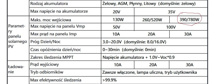

    Posiadam 2 panele pv po 540W szt. Połączonych szeregowo i kontroler ładowania Volt 30A. Aku 12v 225Ah i przetwornica 12/230V 700W. Instalacja offgrid do zasilania routerów, kamer, tv i kilka jeszcze drobnych rzeczy.
    Zauważyłem, że panele ładują już w momencie kiedy tylko pojawia się słońce, ale przestają ładować (np. od 10:00 do 14 - 15:00). A później znowu ładują. Podałem orientacyjny czas, bo mam wrażenie, że to się zmienia w zależności od pory. W grudniu zauważyłem to 1 raz kiedy to panele w pełnym słońcu przestają ładować i np. 2 godz. nic nie ładowały, a na sterowniku jest napięcie aż 98 - 99V (kontroler max 100V) ale 0A. Straszna strata, bo za ten czas mogłem doładować aku. No i jest ryzyko ze w końcu 100V z paneli zabije ten regulator.
    Panele mają po 49V w open circuit.
    Czy wie ktoś, o co chodzi w ogóle? Przecież napięcie jest <100V a warunki idealne, ale nie ładuje. Czy kąt padania słońca może powodować takie rzeczy?
    Poza tym okresem wszytko działa, ładuje.

    Masz parametry w instrukcji kontrolera, wg instrukcji max Vmp panelu - 100V, max prąd Imp - 30A.
    Parametry paneli, patrz karta katalogowa. Napięcia podane dla T= 25°C
    Masz przekroczone parametry mocy kontrolera.
    Tabela z parametrami kontrolera ładowania.

    Wg. instrukcji max moc PV 390/780Watp, sekcja zabezpieczenia.
    Wystarczy odłączyć jeden panel i będzie ładować ciągle.

    W tym przypadku problemem jest zbyt wysokie napięcie, przeczytaj instrukcję, kontroler mimo generowanej większej mocy i tak obniży moc do nominalnej, reszta energii będzie się marnować.
    Krzywa napięcia w karcie panelu wyjaśni sytuację.

    Jeśli Voc wynosi 49 to dla dwóch szeregowo, biorąc pod uwagę wsp. temperaturowy i przeliczając do tylko -5 napięcie przekracza 100V, wyświetlacz może już tego nie pokazać.
    Sprawdź miernikiem, ale dla pewności połącz te panele równolegle i będzie ok.

    Napięcia nie ograniczysz, samo się ograniczy przy temperaturach letnich.
    Przy równoleglym połączeniu prąd będzie ok 25A to dla 6mm2 i 30m nie będzie zbyt wielkiej straty
