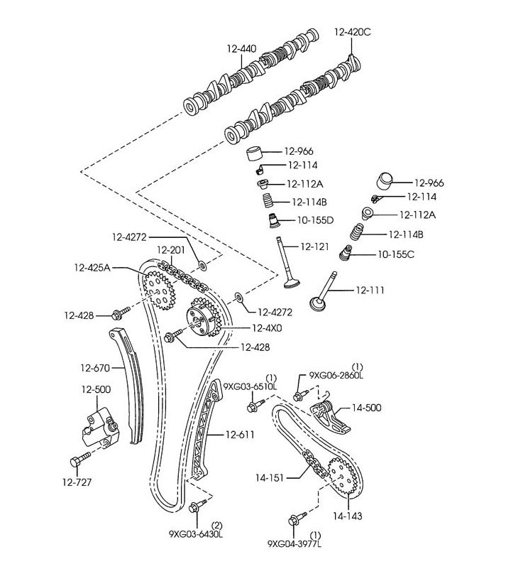

    m2606
    Poziom 34  
    Posty: 2834
    Pomógł: 174
    Ocena: 582
    Czy to jest ten rozrząd?
    Ilustracja schematu rozrządu w silniku samochodowym.
  • #11 21457982
    IBikeYou
    Poziom 7  
    Posty: 37
    Ocena: 9
    Dokładnie ten rozrząd.

  • #12 21458017
    m2606
    Poziom 34  
    Posty: 2834
    Pomógł: 174
    Ocena: 582
    No to teraz kilka pytań.
    Czy jest tam płoza pomiędzy kołami rozrządu? Na rysunku nie ma,ale w niektórych silnikach jest przykręcana do pokrywy,dlatego pytam. Jeśli jest ,to sprawdź jej stan. Kolejna rzecz,to jak sprawdzasz czy łańcuch jest naciągnięty?
    Silnik zatrzymuje się w takiej pozycji że wałki naprężają łańcuch,i nie zawsze tam gdzie jest luz można sprawdzić. Musisz pociągnąć go dość silno między wałkami,jeśli będzie luz to tam da się go wychwycić.Naciąg jest prawdopodobnie ciśnieniem oleju,ale napinacz ma blokadę cofnięcia.Jeśli się płoza napinająca się cofa,to napinacz jest uszkodzony.Delikatny powrót jest dopuszczalny,ponieważ ząbki mają swoją podziałkę w napinaczu,i zanim zapadka nie wskoczy na następny ząbek,to siłą rzeczy trochę luzu zostanie.Czy ślady po łańcuchu są zrobione teraz ,a nie są to stare ślady ? Jeśli auto jest z drugiej ręki,to mogą być po poprzednim właścicielu.
    Jeśli płoza pomiędzy kołami jest cała,napinacz się nie cofa,luzu wyraźnego nie ma,to łańcuch nie ma prawa dzwonić po obudowie.W grę wchodzi,albo złe ustawienie rozrządu ,albo wadliwy wariator.
    Zdejmij wtyczkę z zaworu sterującego ciśnieniem oleju na wariator i przejedź się z tym.
    Kolejne pytanie,to czy nie był ruszany czujnik spalania stukowego .Nie wiem czy w tym silniku wytępuje,ale jeśli tak i był ruszany,to sprawdź czy nie jest luźny.Warunki raczej wykluczaja spalanie detonacyjne,bo jest dość zimno,ale jak sprawdzamy to wszystko,bo od czegoś trzeba zacząć. Zwróć uwagę czy podczas odpalania "po nocy" nie występuje to stukanie o którym piszesz. To będzie bardzo krótki moment,ale może mieć znaczenie.
    To nie musi dzwonić łańcuch,ślady nie muszą być "twoje",to mogą być zawory,wariator sam z siebie,albo spalanie detonacyjne z powodu ekstremalnego przestawienia zapłonu.Te dźwięki można pomylić siedząc w kabinie i nie mając wcześniejszego porównania.

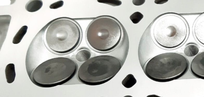

    IBikeYou napisał:
    Wariator pracuje jedynie w zakresie wałka, a zęby na łańcuchu są w stałej pozycji względem łańcucha więc to też by wykluczyć, chyba że się mylę to proszę mnie poprawić.
    Tylko koło pracuje razem z łańcuchem,a reszta się przemieszcza względem osi.
    Mamy zatem kilka mozliwości.
    -żle ustawiony rozrząd,wtedy w pozycji przestawionej wariatora zawory klepią po tłokach (jednak wykluczasz)
    -dobrze ustawiony rozrząd,ale za mocno zebrana głowica i zawory jednak dosięgają tłoków
    -uszkodzony wariator,który hałasuje po wysterowaniu
    -spalanie detonacyjne (mało prawdopodobne ,ale możliwe) po planowaniu stopień sprężania wzrósł za bardzo ,może nawet z powodu źle dobranych świec
    -uszkodzony napinacz i cofanie się przy sporej sile odśrodkowej (też wykluczyłeś)
    -może trefne paliwo (nie znam mechanika,ale może sobie "pożyczył" i oddał to co miał),a może po prostu paliwo po planowaniu ma za małą liczbę oktanową.
    -uszkodzony MAP sensor i doładowanie poszło w górę (też mało prawdopodobne,bo zaraz wylezie błąd korekt poza zakresem,ale możliwe)
    Dużo rzeczy jest możliwe,ale najpierw trzeba sprawdzać najprostrze,a kosmiczne teorie zostawić na koniec.
    Odłączyć wariator,sprawdzić jak będzie jeździł na innym paliwie,odkręcić ćwiece i luknąć do wnętrza na denka tłoków jak masz taki sprzęt,albo dostęp do niego,odłączyć czujnik stuku i sprawdzić czy to coś daje (powinien opóźnić zapłon z mapy awaryjnej bezpiecznej w każdych warunkach),zmierzyć ciśnienie doładowania,zweryfikować czy wartość graniczna dla komory spalania nie została przekroczona.
    Co do tego ostatbiego,to będzie teraz ciężko oszacować. Nie wiem jak w tym silniku,ale niektóre maja na głowicach znacznik.Ruszenie go przy planowaniu dyskwalifikuje głowicę do normalnego użytku,chyba że planujesz budować silnik ekstremalny. Pomiar kompresji nie daje pojęcia o stopniu sprężania,bo drobna nieszczelnośc układu tłok/cylinder da nie do końca wiarygodny wynik.
    Patrzyłem jak wygląda komora spalania w tym silniku. Tragedii nie ma bo jest dość wklęsła już przy samym brzegu,a nie w przekroju zbliżona do kapelusza.Nie jest więc tak bardzo podatna na gwałtowny wzrost CR przy niewielkim splanowaniu. Jednak nie ma wiedzy o ile ktoś to obniżył i czy pierwszy raz.
    Głowica silnika z widocznymi zaworami w komorze spalania.
