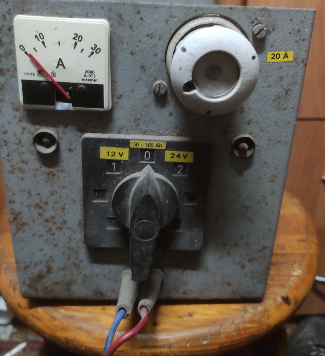

    Randall_ napisał:
    Powiem tak, 1 objaw o którym się dowiedziałem, to był taki że w trakcie podpinania prostownika pod Aku, to nie były iskierki jak to zazwyczaj bywa, tylko normalnie dawało takimi iskrami jak by spawał, a w tym samym momencie transformator w prostowniku normalnie aż wył, tak jak by dostał kolosalne obciążenie
    A kolega sprawdził czy urządzenie było ustawione na 12V, bo jest możliwość przełączania 12V/24V...

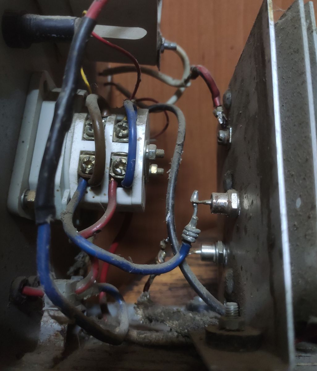

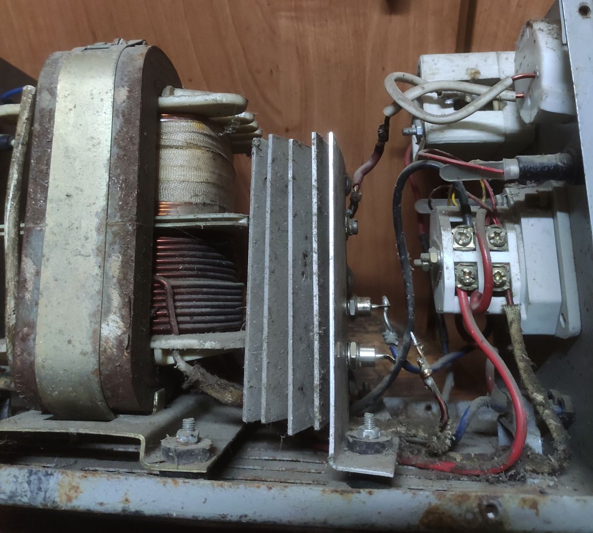

  • #35 21460730
    Randall_
    Posty: 184
    Pomógł: 2
    Ocena: 29
    Daję zdjęcia, tak to wszystko wygląda, i też podaję parametry jakie udało mi się odczytać na tyle ile mogłem, na jednej z diud
    23FR
    13090892 odczepy były po przez diody prostownicze połączone katodami i właśnie stanowiły jeden biegun + jak kolega tzok napisał, i jedna z nich jest uszkodzona niestety, sprawdzałem obie na test diud i rezystancji, jedna jest sprawna a druga daje zwarcie w obu kierunkach
    Uszkodzony transformator z odsłoniętymi diodami.
    Widok wewnętrzny komponentu elektronicznego z kablami i połączeniami diod prostowniczych.
    Stary zasilacz z miernikiem amperów i zniszczoną obudową.
  • #36 21460770
    meaverick
    Posty: 829
    Pomógł: 109
    Ocena: 242
    Ze zdjęć wynika że to prostownik połówkowy, jeśli będziesz stosował zamienniki musisz pamiętać aby dobrać oba jednakowe inaczej słabszy będzie się grzał i nie wytrzyma. Swego czasu stosowane były prostowniki selenowe dwufazowe. Były mocniejsze w ładowaniu i odporniejsze na zwarcia. Chodziła taka fama że nawet zasiarczone akumulatory potrafił podnieść.
  • #37 21460811
    bratHanki
    Posty: 5722
    Pomógł: 452
    Ocena: 1392
    Pewnie ta dolna bo wygląda jakby nie była dokręcona albo przez jakąś podkładkę więc nie miała dostatecznego chłodzenia.
    23FR (25FR) ten symbol jest mi znany, pewnie gdzieś w rupieciach coś takiego jest.
  • #38 21460939
    zybex
    Pomocny dla użytkowników
    Posty: 15918
    Pomógł: 2094
    Ocena: 2939
    Prostownik jest dwupołówkowy z plusem na radiatorze. Na twoim miejscu zamontowałbym dwie inne diody, bo oryginalnej już raczej nie zdobędziesz (chyba, że ktoś z forumowiczów ci odstąpi).

    Randall_ napisał:
    bezpiecznik w tylnej części obudowy 15a sprawny ten z przodu 20a też
    Ten z tyłu ma być 3,15A a nie 15A. Mam nadzieję, że to tylko błąd w pisowni.
