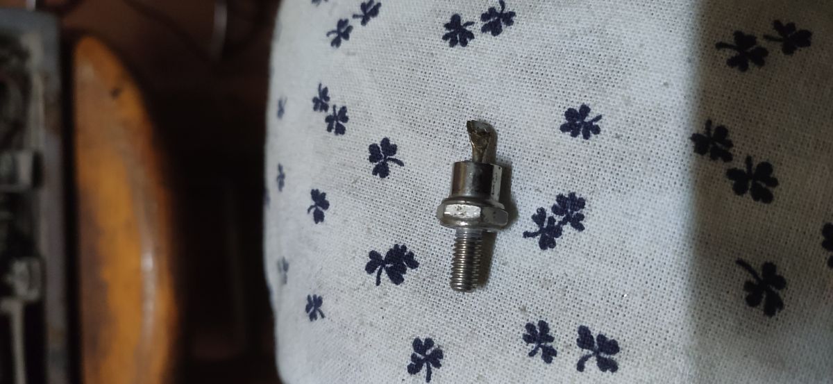

    Witam, tak jak w temacie, dostałem prostownik do naprawy, BP24/15. On daje zmienny prąd bezpośrednio na zaciski + -. Obstawiam diody prostownicze, ale by było wszystko pięknie ładnie, tylko po rozebraniu pojawił się problem, nie jestem w stanie odczytać parametrów tych diod, może ktoś z was miał do czynienia z takim sprzętem, daję fotki.
    Tabliczka znamionowa prostownika BP24/15 z informacjami technicznymi. Zbliżenie na nieoznaczoną diodę na tle materiału z wzorem.
    Nie muszą być identyczne. Wstaw 30 A/100 V i będzie dobrze.

    Koledzy zapomnieli dodać że z zastosowaniem scalonego mostka trzeba zastosować odpowiedni radiator, bo bez niego mostek szybko się uszkodzi.
    Co się tyczy oryginalnych diod to być może 2 są z anodą na gwincie a 2 z katodą.

    Jeżeli ta dioda ma gwint M5 to zapewne diody 10A. Oczywiście można dać większe, np.25A (SY171) tylko że te akurat są na gwint M8.

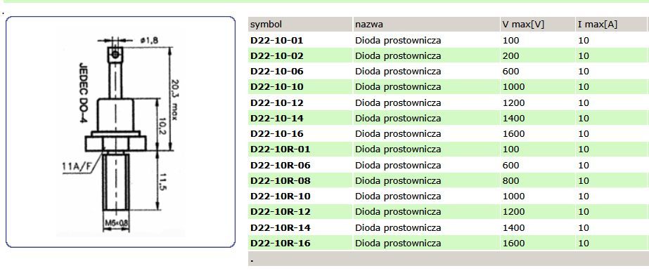

    Pytanie do autora tematu, czy diody mają zwarcie? Zakładam, ze tak, skoro masz zmienny na wyjściu. Napisałeś, że są umieszczone na radiatorze. Czy plus wychodzący do ładowania akumulatora jest właśnie na owym radiatorze? Chodzi mi o określenie jakie diody są tobie potrzebne. I jeszcze pytanie o gwint. Jaki jest M5 czy M6. Patrząc na zdjęcie wydaje mi się, że to M5. Jak nie masz skąd ich wziąć, to mogę ci podesłać.
    Zakładam, że to któreś z tych poniżej.
    Rysunek techniczny diody prostowniczej z wykazem specyfikacji.
