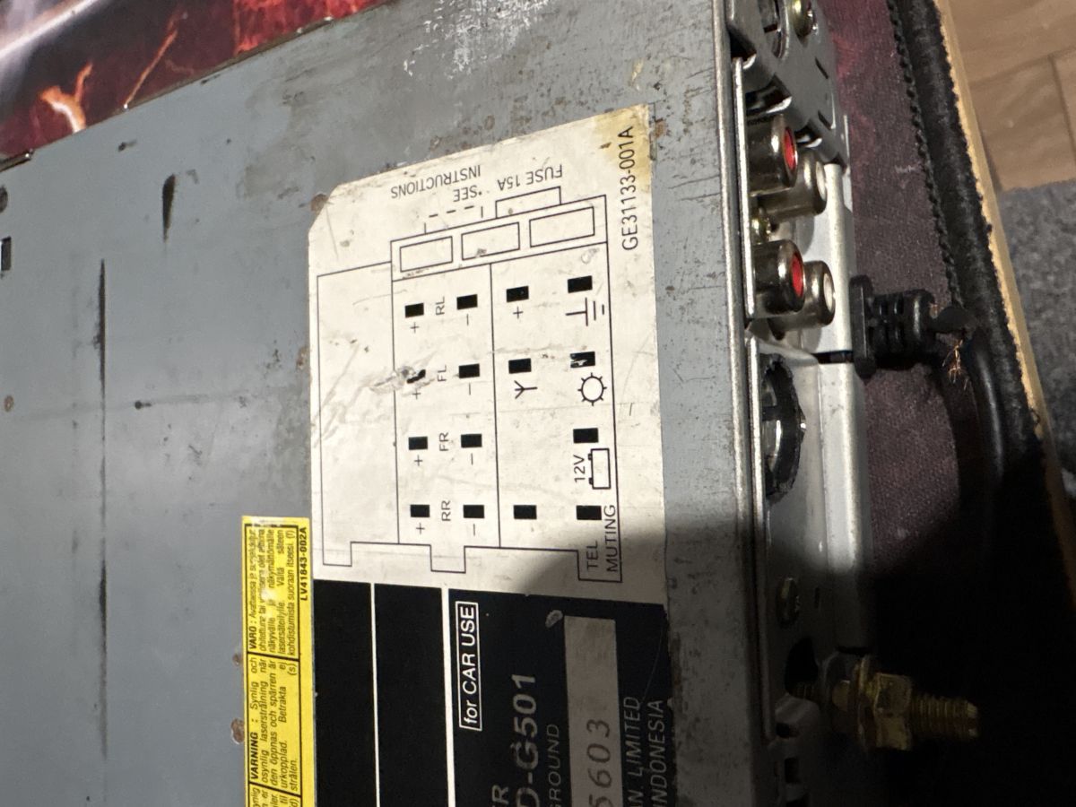

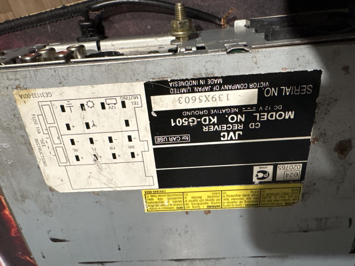

    Witam, jak mogę podłączyć to radio JVC do zasilacza 12 V/5 A? Na radiu jest schemat, ale nie wiadomo, co na nim pokazano. Mam kostki ISO i czy możecie mi powiedzieć, które to + i -?
    Zdjęcie radia samochodowego JVC model KD-G501 z widocznym schematem połączeń.
    Schemat podłączenia radia JVC na obudowie.

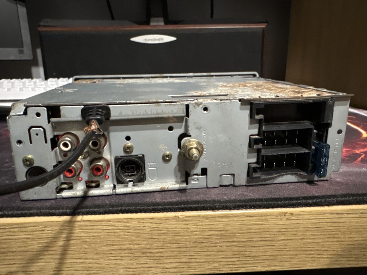

    Tył radia samochodowego JVC z widocznymi złączami.

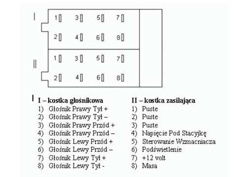

    Schemat złącza samochodowego z opisem pinów.
    Z dolnej wtyczki 7, 4 razem do plusa, a 8 na minus.

    bogdanowiczszymon288 napisał:
    Na radiu jest schemat ale nie wiadomo co na nim pokazano
    Mam kostki iso i czy możecie mi powiedzieć który + i -
    Wiadomo, wystarczy spojrzeć na symbole bądź w jakikolwiek opisów wtyków ISO które są OGÓLNODOSTĘPNE w sieci.
    Poza tym widzę tam bezpiecznik 15A i ten Twój zasilacz może być zdecydowanie za słaby.

    Aby uruchomić radio JVC KD-G501 z zasilacza 12 V/5 A, musisz przede wszystkim połączyć dwa przewody z plusowym biegunem zasilacza (żółty i czerwony z kostki ISO) oraz jeden przewód z biegunem minusowym (czarny). Dokładnie:
    - Podłącz żółty (+12 V stałe, tzw. „Memory”) i czerwony (+12 V po stacyjce, tzw. „ACC”) razem do plusa zasilacza.
    - Podłącz czarny (masa) do minusa (GND) zasilacza.
    Szczegółowa analiza problemu
    Typowe radia JVC (w tym KD-G501) z kostką ISO mają wyraźnie zdefiniowane wyprowadzenia zasilające zgodne ze standardem:
    - Pin 4 (często żółty przewód) – stałe zasilanie +12 V (zasilanie pamięci radia).
    - Pin 7 (często czerwony przewód) – zasilanie +12 V „po stacyjce” (ACC).
    - Pin 8 (często czarny przewód) – masa (GND).
    W instalacji samochodowej czerwony dostaje napięcie dopiero po przekręceniu kluczyka, a żółty ma zasilanie non-stop. Jeśli jednak chcesz sprawdzić radio domowym zasilaczem 12 V, najłatwiej bezpośrednio podać plus (+) na oba przewody (żółty i czerwony) i minus (–) na czarny. Wówczas radio powinno uruchamiać się natychmiast po włączeniu zasilacza.
    Na obudowie radia widzisz schemat, który przedstawia złącze zasilające (najczęściej dolny rząd pinów w kostce ISO) i złącze głośnikowe (górny rząd pinów). Symbol „+12 V” lub „BATT” odpowiada żółtemu przewodowi, a oznaczenie „IGN” lub „ACC” – czerwonemu. Masa jest zwykle opisana jako „–” albo „GND”.

    3. Na zdjęciach widoczne są standardowe zaciski RCA do wyjścia audio (np. do wzmacniacza) oraz kostka zasilania ISO. Nie musisz korzystać z RCA, jeżeli nie podłączasz zewnętrznego wzmacniacza.
    4. Pamiętaj o właściwym bezpieczniku – oryginalnie radio ma wbudowany 10 A lub 15 A (w zależności od wersji).
