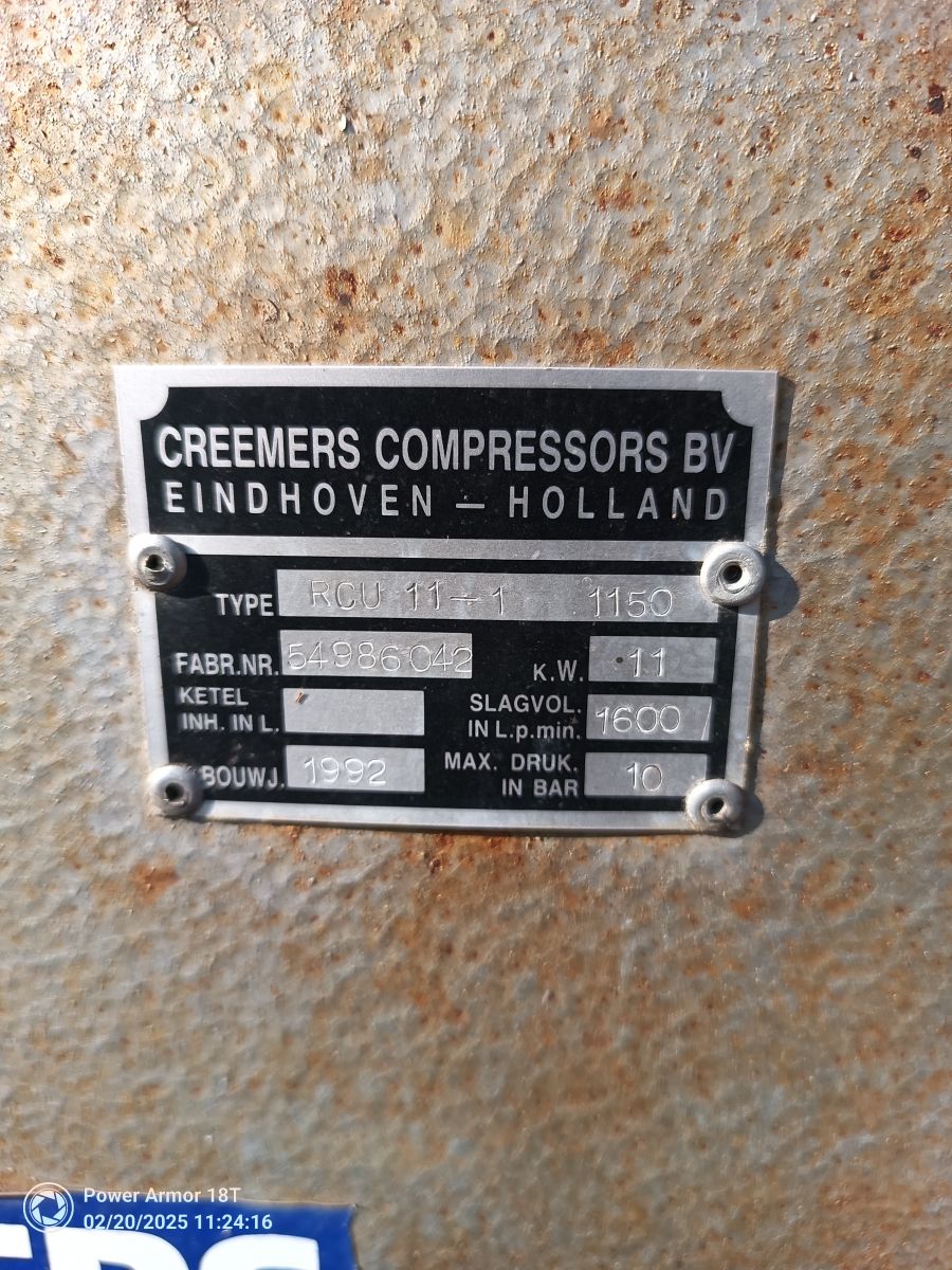

Nie powinno tak być.
Pytanie, czy kręci się w przeciwną stronę w sposób wymuszony (silnik kręci) czy samoistnie.
Jeśli w sposób wymuszony, to trzeba to wyłączyć, bo ktoś schrzanił robotę. I sprawdzić w ogóle konfigurację sprężarki, poprawić ją.
Jeśli samoistnie, to zapewne dlatego że albo nie działa dekompresja w końcowym cyklu pracy, dodatkowo może też puszczać zawór zwrotny (do zbiornika). Pod koniec pracy normalnie kompresor powinien zostać odprężony, trwa to kilka sekund. Jest do tego specjalny zazwyczaj elektrozawór sterowany czujnikiem ciśnienia i jakąś czasówką.
