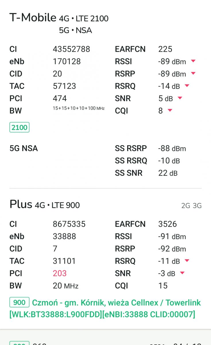

    elmagico33
    Posty: 12
    Mam takie parametry
    Zrzut ekranu z aplikacji do analizy parametrów sieci komórkowej dla sieci T-Mobile i Plus.

    A jakie masz osiagi na telefonie w tych warunkach i na jakiej karcie test, sprawdź na tej z TCL-a.

    Ja prosiłem o testy na karcie T-mobile z routera nie bez powodu, chcę sprawdzić czy ta karta nie jest przypisana tylko do niego tak jak do lokalizacji, bo w Domowym z zew. CPE 5G tak jest. Po przełozeniu SIM z niego do innego routera czy telefonu jest od razu ograniczenie do 0.5Mb/s. Telefon to poprawny sygnał na kotwicy LTE2100 z 1 sektora w Czmoniu, słaby SINR. Na N78 5G3500 z tego sektora RSRP podobny, duzo lepszy SINR ale osiagi jak na N78 dość słabe. Sektor świeci na DW434, telefon to agregacja 4 pasm LTE+N78. 3 sektor na 180 stopni, po SINR wnioskuję że mieszkasz gdzieś w okolicach Strażacka-Polna?
    Sprawdź czy karta nie jest przypisana do tego TCL , jesli tak to go nie podmienisz, jeśli nie to jest taka opcja, budzet 500 zł więc raczej nie poszalejesz. Sprawdzałeś u siebie Orange na pre-paid za 5 zł i ponad 1TB danych za darmo?

    Testy które pokazałeś w marcu 2025 były wewnątrz domu czy na zewnątrz?
    Pomogłem? Kup mi kawę.
  • #13 21801010
    elmagico33
    Posty: 12
    Test wykonany wewnatrz budynku
