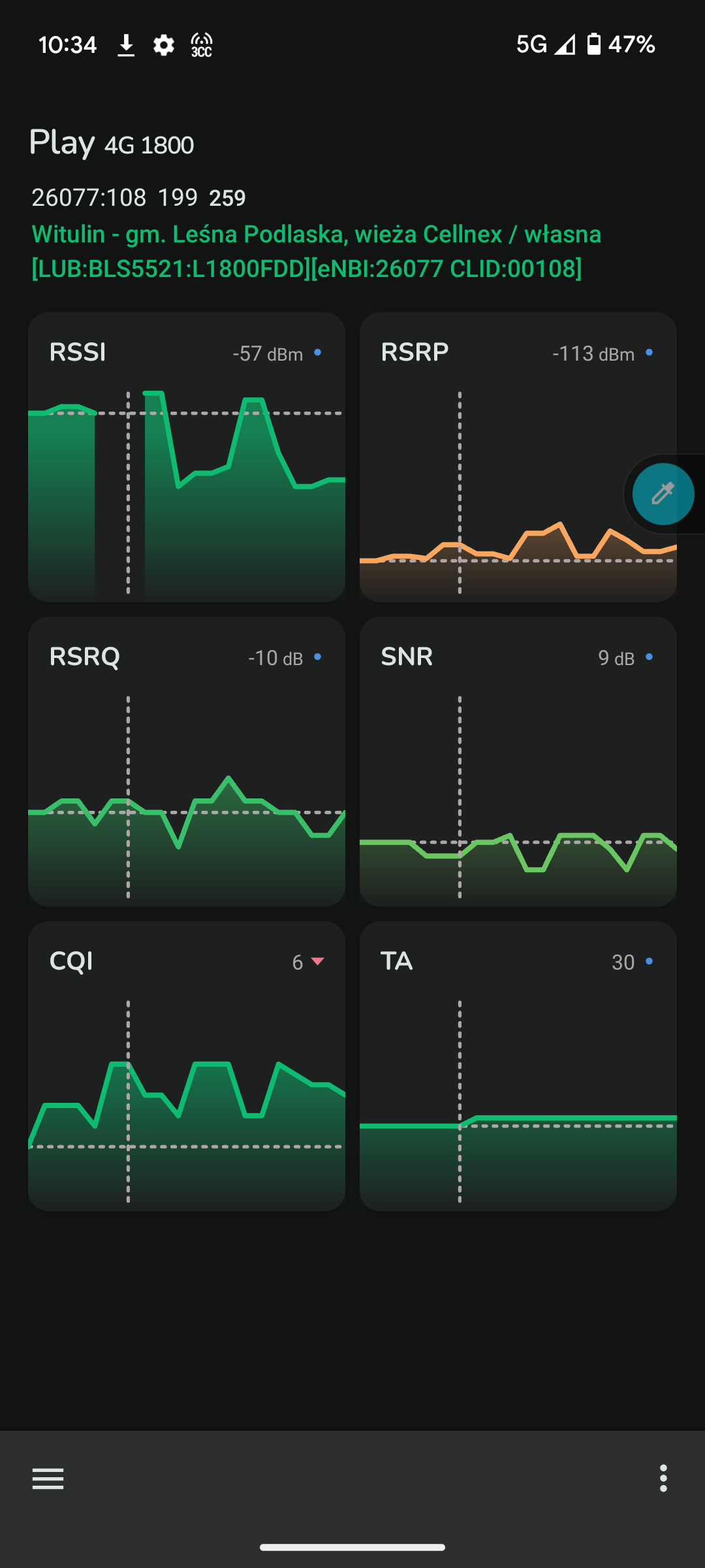

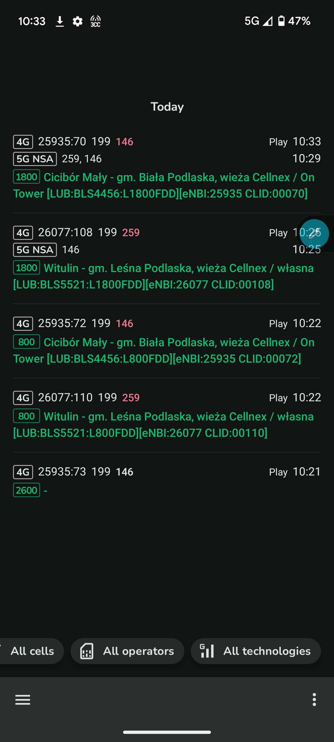

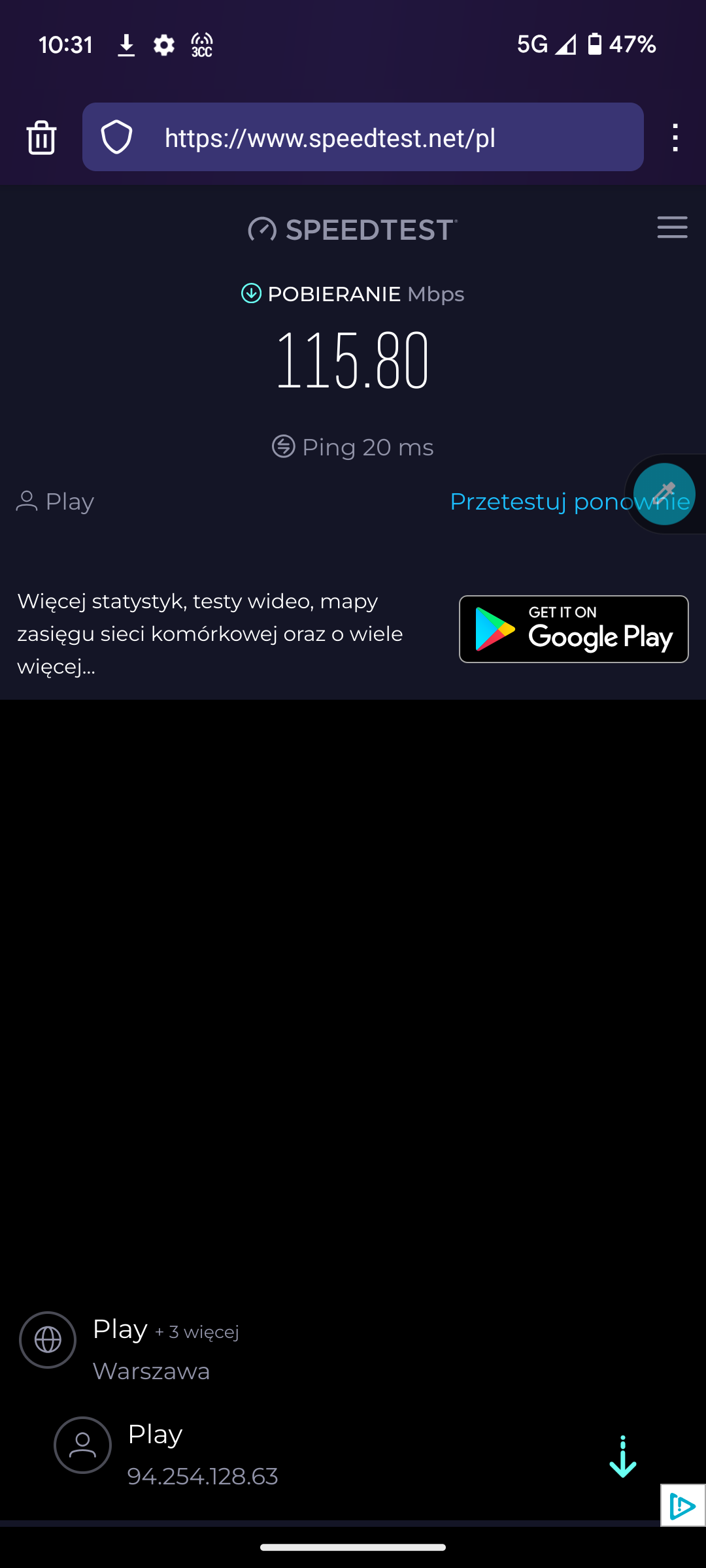

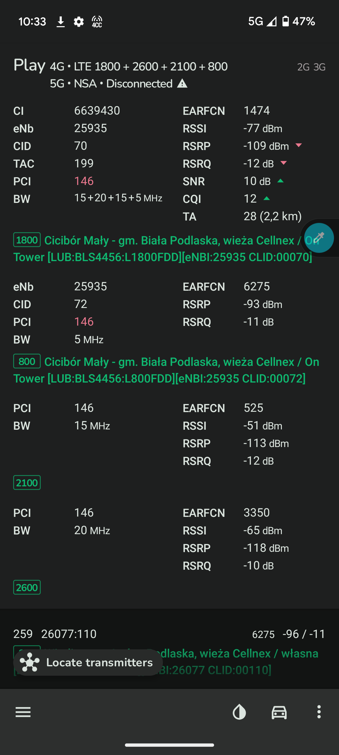

    Internet w Play, abonament. Na chwilę obecną nie ma możliwości podłączenia po kablu/światłowodzie. Obecny router to TCL HH132VM-2BLCPL1, lecz będzie przeniesiony do wynajmowanego mieszkania, stąd potrzeba kupna nowego urządzenia. Internet wykorzystywany do oglądania video na TV (Netflix, Youtube) oraz do surfowania po internecie na laptopie. Dotychczasowy router TCL stał w kuchni, na oknie - nowy router ma pracować w tym samym miejscu - bez anteny zewnętrznej - z możliwością jej ewentualnego późniejszego przyłączenia. Wyniki ze speedtest.net i NetMonstera są właśnie z tego miejsca:
    Zrzut ekranu z aplikacji pokazującej połączenie sieciowe LTE i 5G w okolicy Witulin, gmina Leśna Podlaska. Szczegóły informacji sieciowych NetMonster aplikacji z danymi Play w telefonie. Zrzut ekranu aplikacji do monitorowania sygnału sieci GSM. Zrzut ekranu z aplikacji Speedtest.net pokazujący prędkość pobierania 115,80 Mbps.
    Wynik ze speedtest.net uzyskałem telefonem Google Pixel 7, który też jest w Play - telefon korzystał z sieci GSM, nie z Wi-Fi. Gdy robiłem pomiar prędkości internetu na laptopie podłączonym do routera TCL prędkość wychodziła max 40Mbps

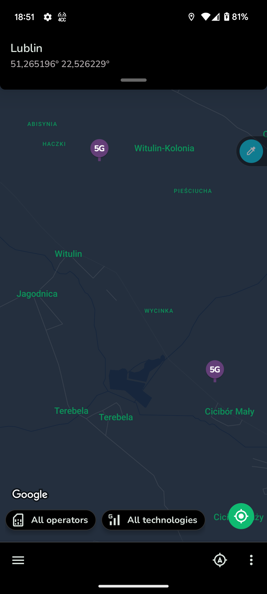

    Lokalizacja to Witulin, gmina Leśna Podlaska
    Zrzut ekranu z aplikacji pokazujący informacje o połączeniu sieciowym w rejonie Witulin, gmina Leśna Podlaska z wieżą Cellnex. Zrzut ekranu z aplikacji NetMonster pokazujący szczegóły połączenia z sieci 4G i 5G w miejscowości Cicibór Mały. Zrzut ekranu z aplikacji pokazującej mapę lokalizacji w rejonie Lublin, Polska, z zaznaczonymi punktami 5G.
    Budżet jaki założyliśmy to jakieś 300, maksymalnie 400 złotych.

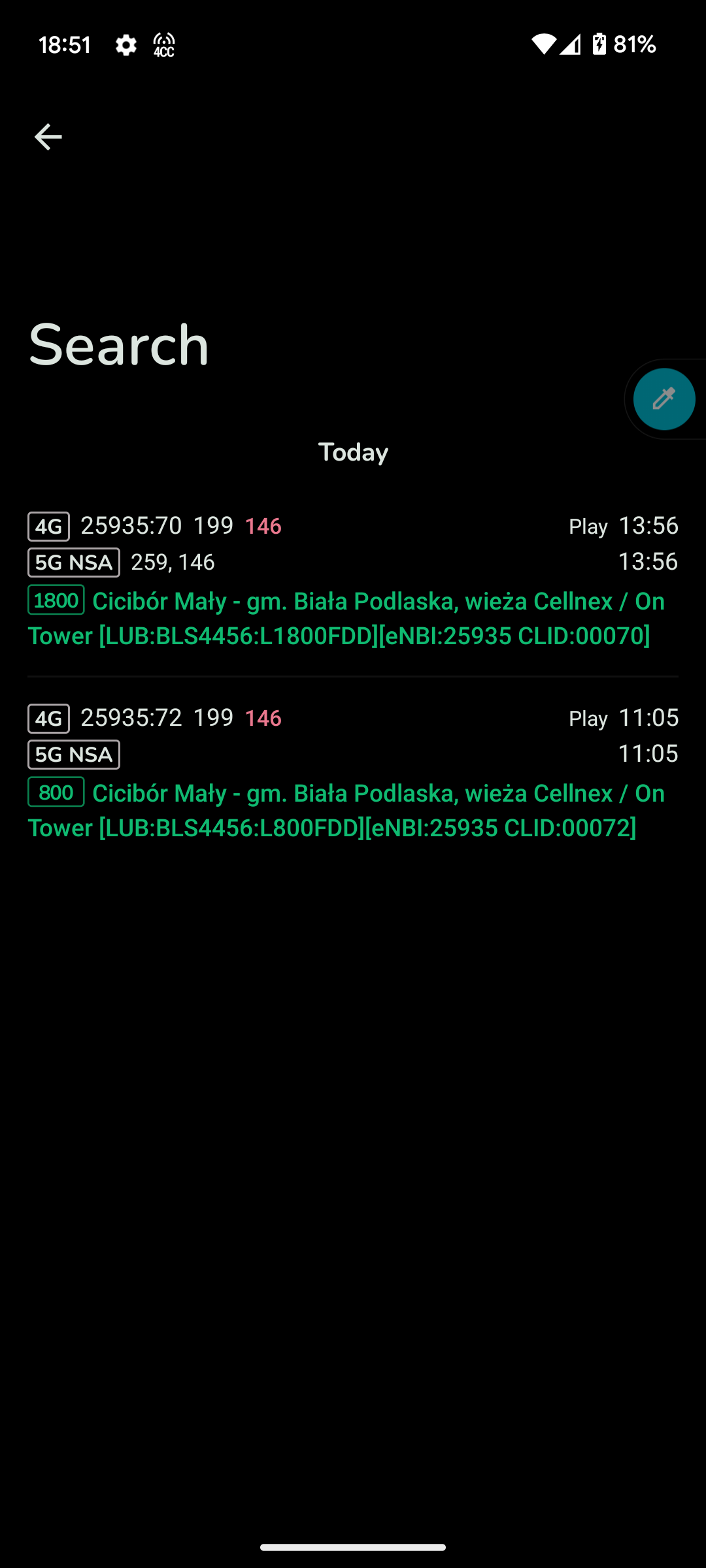

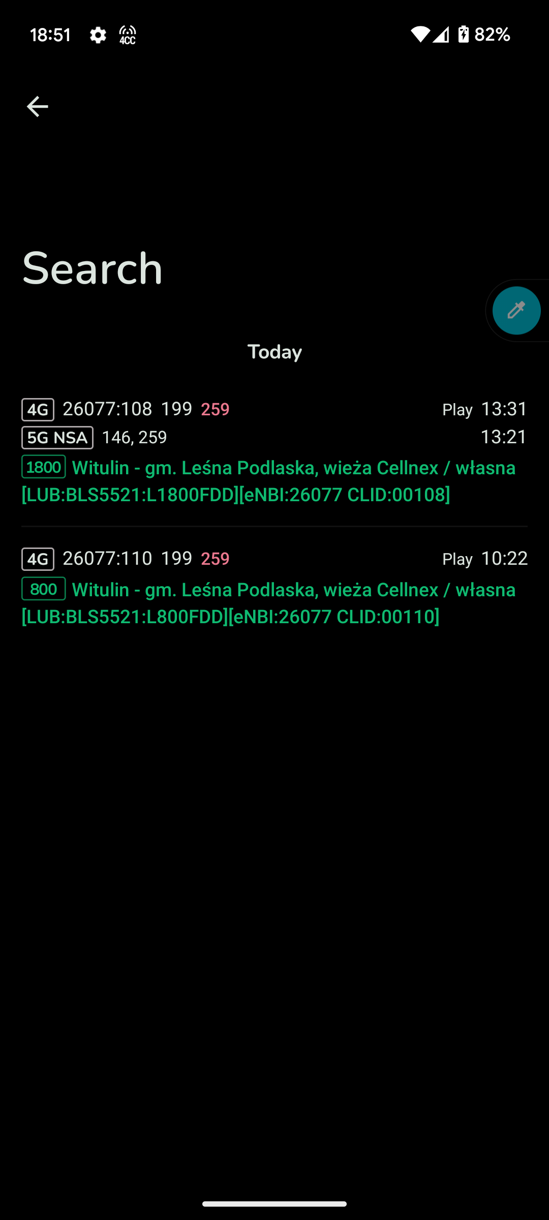

    TCL to słabiutki router z agregacją 3 pasm LTE w QAM256, wart ze 150 zł. Błedem było go wziąć w abonamencie co zreszta potwierdzają osiagi w porównaniu do tych na telefonie.
    Telefon loguje się do 3 sektora na BTS-ie Cicibór Mały, sektor na azymut 260, 5G2100 z niego kotwica na LTE1800, parametry sygnału na 1800/2100MHz na parapecie słabe a na 2600MHz jeszcze gorsze. Telefon skacze po BTS-ach i łączy się tez z 5G2100 n41 na kotwicy LTE1800 z 2 sektora w Witulinie-Kolonii, ten na azymut 200 , parametry sygnału na 1800/2100MHz porównywalne z tymi z Ciciboru.
    Można przypuszczać ze tak samo jest z routerem ale on łaczy sie tylko na LTE.
    Ogólnie od poczatku w tej lokalizacji konieczny był router z agregacją 3/4 pasm LTE w QAM256 i do niego zewnętrzna antena kierunkowa Dual LTE1800-2600MHz o duzym zysku lub zew. punkt dostępowy CPE LTE .
    Tak jest i obecnie ale stacje dostały też 5G2100 n1 w DSS z LTE2100 więc teraz optymalny jest zew. CPE 5G/LTE.Od biedy moze być zew. CPE LTE lub wspomniany router z anteną zew.
    Budzet nie pozwala na jakieś poważne zakupy, co najwyzej jakiś zew. CPE LTE i do niego router wewnetrzny z AP do WiFi i LAN.

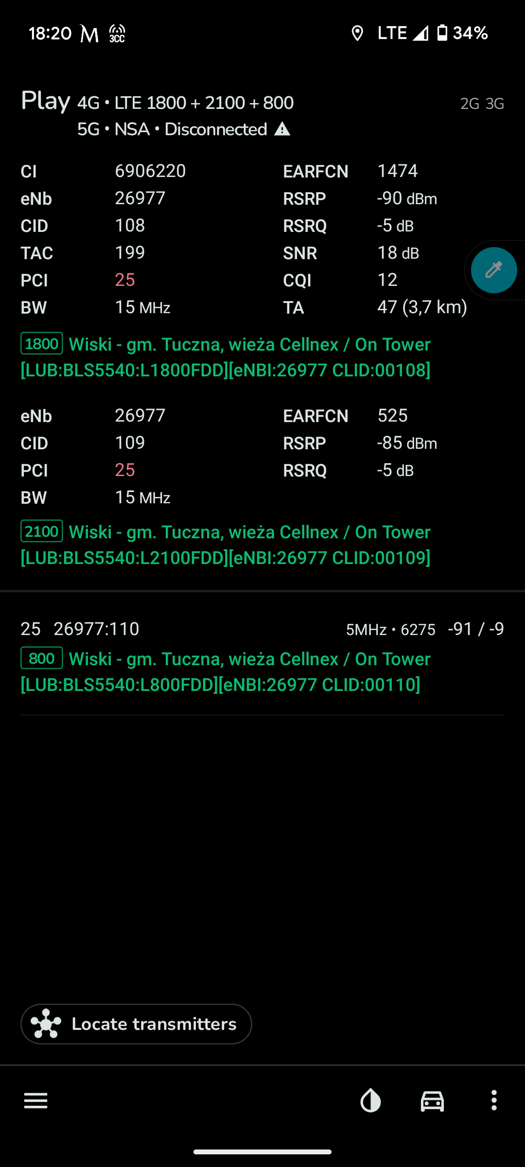

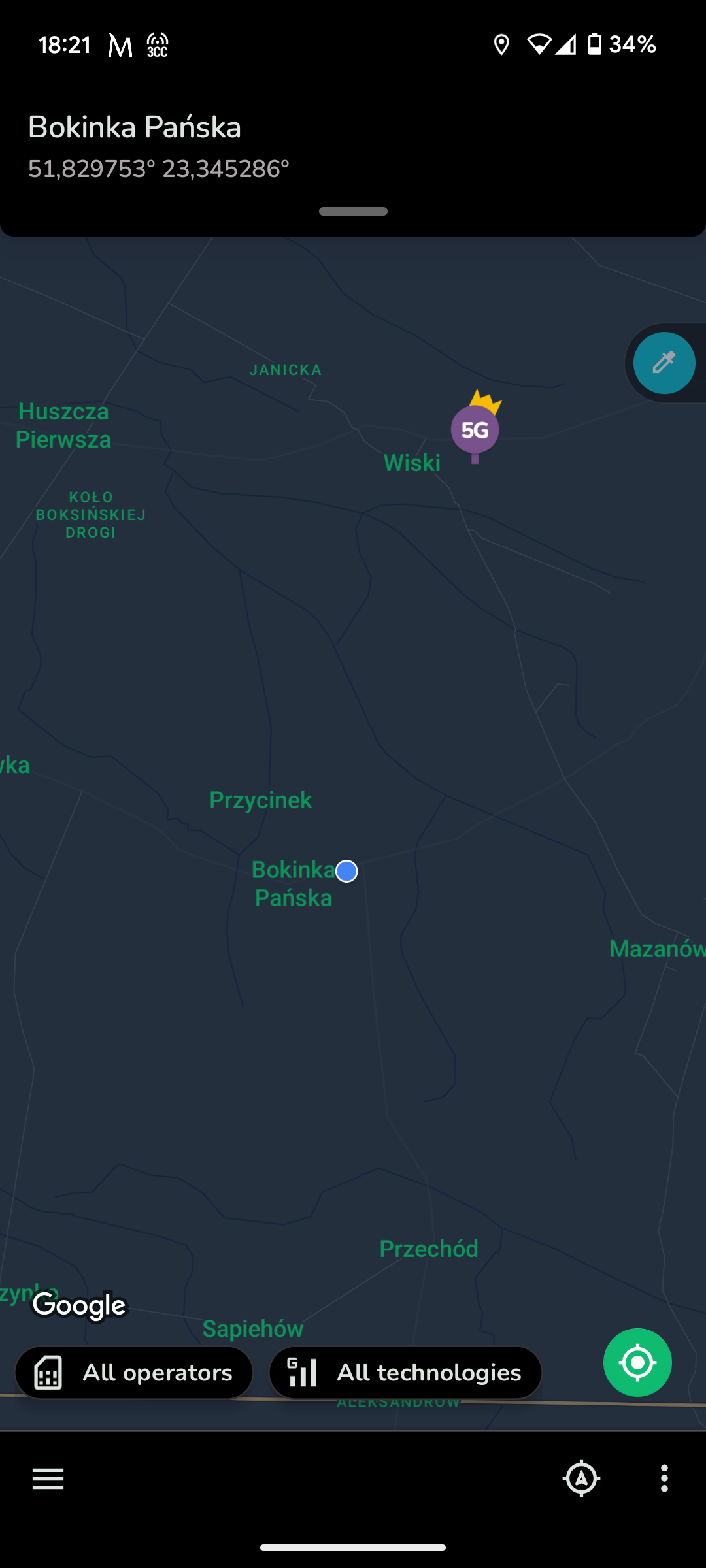

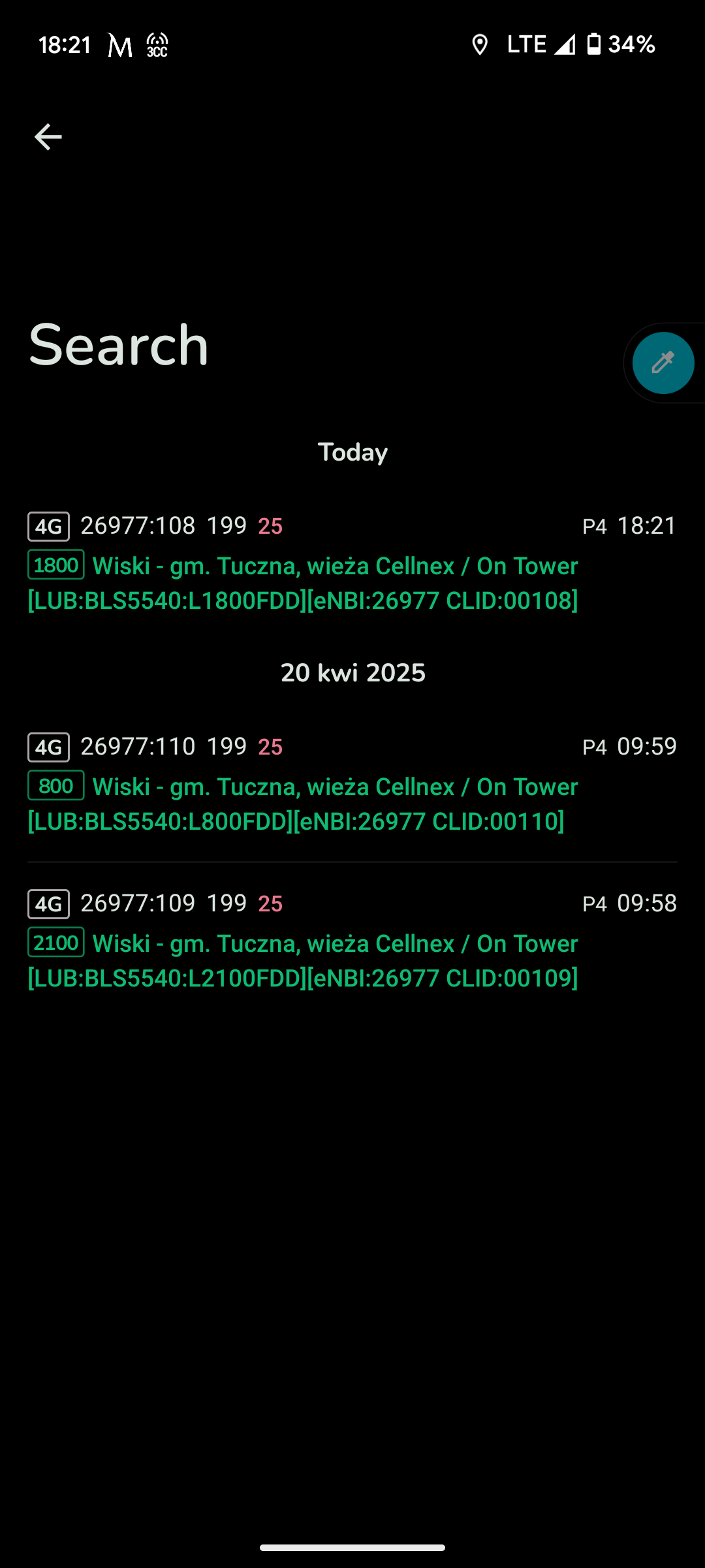

    Żeby nie zakładać nowego tematu - czy mógłbym prosić o dobór kolejnego zestawu, tym razem w innej lokalizacji?
    Dostawca to również Play, router to B525s-23a, umieszczony na środkowej kondygnacji dwupiętrowego domu.
    Nie mam zrzutu ekranu ze speedtestu, ale wynik był tragiczny, nie chcę strzelać co do konkretnej wartości transferu, nie pamiętam.
    Poniżej rzut ekranu z Netmonster'a:
    Zrzut ekranu z aplikacji NetMonster pokazujący parametry sieci LTE Play z widocznymi informacjami o stacji bazowej i jakości sygnału. Zrzut ekranu z aplikacji NetMonster pokazujący wykryte nadajniki LTE w okolicy miejscowości Wiski, gmina Tuczna, na wieży Cellnex, z częstotliwościami 800, 1800 i 2100 MHz. Zrzut ekranu z aplikacji NetMonster pokazujący parametry sygnału LTE sieci Play na częstotliwości 1800 MHz. Zrzut ekranu z aplikacji NetMonster przedstawiający lokalizację Bokinka Pańska oraz widoczną stację bazową 5G w miejscowości Wiski.
    W tym przypadku antena byłaby również umieszczona na dachu, budynek jest wyższy od otaczających zabudowań. Wydaje mi się, że można by zastosować podobne rozwiązanie jak poprzednio - zewnętrzny CPE, router w środku.
    Na chwilę obecną zastosowanie to głównie Netflix, przeglądanie internetu, czasem ktoś pogra w CS-a - przy czym brat myśli też o dołożeniu z czasem monitoringu posesji.
    Czy w tym przypadku poleciłbyś również ten sam zestaw? Chodzi mi głównie o antenę zewnętrzną, na pozostałych aukcjach poleconego poprzednio sprzedawcy widzę kilka routerów wewnętrznych do wyboru, to już bym dopasował do kubatury budynku i planów krewnego na rozbudowę sieci :)
    Budżet przyjmijmy do 600–800 zł
    Absolutnie tak nie rób. Nie ma "mocnych routerów" do "kubatury". Jeśli to wiekszy obiekt, albo jest ogrzewanie podlogowe, to należy użyć na budynku kilku access pointów połączonych PRZEWODEM miedzy sobą, switchem i zewnętrznym CPE. Access pointy powinny też wspierać protokoły roamingowe, w celu połączenia klienta z optymalnym AP.
