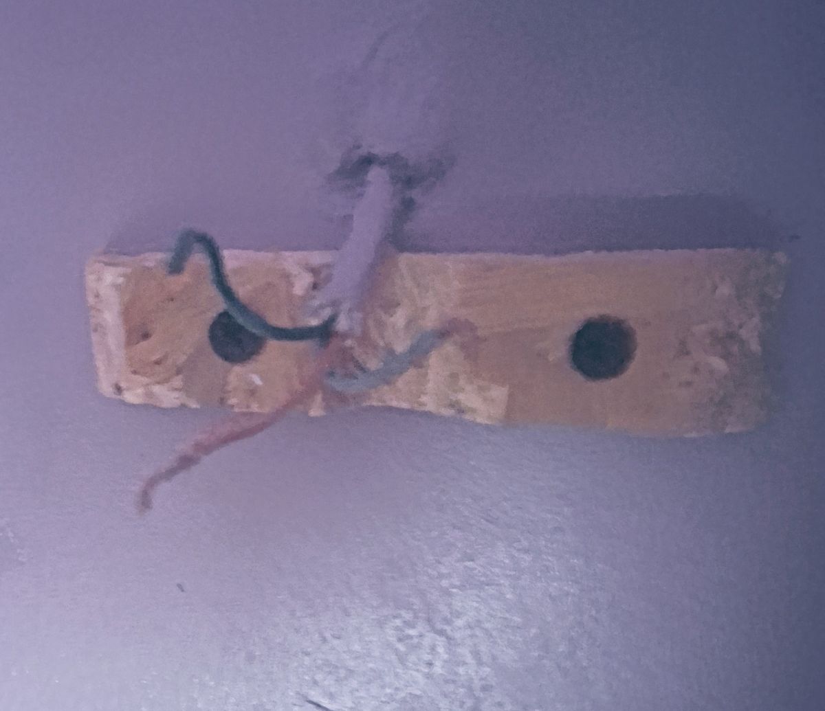

    Witam wszystkich., jestem nowy na grupie.
    Czy może ktoś mi pomóc, jak to zmontować, będę bardzo wdzięczny.
    Dwa wystające przewody z sufitu i deska z dwoma otworami.
    Zbliżenie na podłączenie przewodów elektrycznych z trzema przezroczystymi złączami.

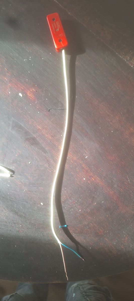

    Zestaw przewodów elektrycznych z czerwonym komponentem na drewnianym stole.

    Ile przewodów(żył ) wychodzi z kabelka ze ściany i w jakich kolorach, bo zdjęcie nie jest najlepszej jakości.

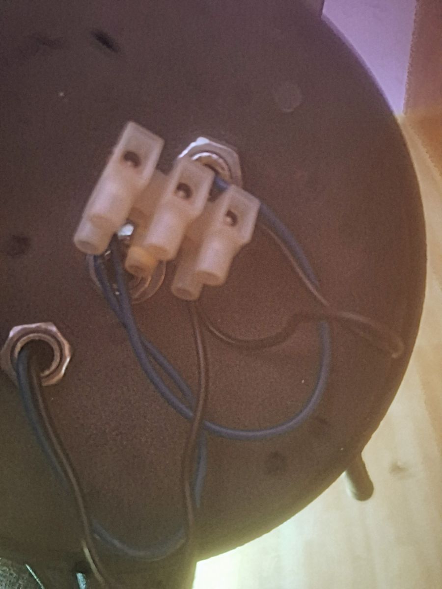

    Jak podłączone są przewody od lampy w kostce, bo bardziej widać od góry niż wprowadzone przewody od dołu.
    Czy lampa ma zacisk(śrubę) ochronny na obudowie ?

    Są 3 przewody: brązowy, niebieski i taki jaskrawy zielony.
    Tak ma zacisk śrubowy.
    W jednym otworze są dwa niebieskie, a w drugim czarne.

    No teraz już jaśniej. Podłącz przewód jaskrawo zielony(spodziewałbym się żółto-zielonego) do zacisku ochronnego lampy. Sprawdź neonówką, czy na przewodzie brązowym jest faza(czy świeci neonówka). Na pozostałych nie powinna świecić. Jeśli neonówka świeci na przewodzie brązowym, to jest prawidłowo. Teraz trzeba wyłączyć bezpiecznik, by nie było napięcia na przewodzie brązowym i znów sprawdź to neonówką.Po dokładnym sprawdzeniu łączysz przewody niebieskie z kostki z tym ze ściany. Brązowy ze ściany łączysz z białym z wyłącznika, drugi z wyłącznika wprowadzasz do kostki tam gdzie są przewody czarne. Jeśli środkowa kostka jest pusta to połączenie przewodów białego i brązowego ze ściany. Jeśli środkowa kostka jest podłączona do obudowy lampy, to tam podłączasz przewód żółto-zielony ze ściany, a połączenie przewodów brązowego i białego musisz wykonać w innej oddzielnej kostce.

    Stop, stop, stop!
    Najpierw trzeba ustalić czy tam w ogóle jest podłączony przewód ochronny oraz który przewód jaką pełni rolę. Równie dobrze ktoś mógł tam podłączyć drugi obwód oświetlenia lub po prostu pozostawić któryś z przewodów niepodłączony lub też zamienić role przewodów.

    Niestety trochę się pospieszyłem z tą ochroną, nie dopytawszy bardziej dokładnie. Czym jest ten trzeci przewód w ścianie, jaką pełni rolę
    może określić tylko elektryk. Zatem nie podłączaj go do obudowy lampy, ale lampa z metalowymi elementami w takim przypadku, gdy nie ma przewodu ochronnego i nie powinna być montowana, bo stanowi zagrożenie, gdyż istnieje możliwość pojawienia się na obudowie niebezpiecznego napięcia, a tym samym porażenia prądem użytkownika.

    Ten trzeci przewód ze ściany jest przewodem odchodzącym od puszki w ścianie.

    @turfy934 Tak, ale co dalej , do czego jest podłączony, co tam poprzednio było? Czy to nowy odcinek przewodu położony niedawno, przez kogo ?

    To jest stary przewód, który jest w ścianie
    Nie wiem, przez kogo, bo to stary przewód.
    Jest podłączony do puszki

    Ale drugi koniec jest gdzieś podłączony i trzeba ustalić, czy ta trzecia żyła jest podłączona, czy nie, a jeśli tak to do czego.

    @turfy934 Tak głównie, o nią chodzi, bo dwie pozostałe łatwiej rozpoznać Jedną w zasadzie rozpoznałeś- świeci neonówka, czyli to faza, a druga poprzez podłączenie tej brązowej i niebieskiej do zwykłej żarówki(poprzez oprawkę) -powinna świecić.

    No i teraz trzeba ustalić jakie te bezpieczniki" masz i jaki typ sieci.
    Czasami można jeszcze spotkać stare instalacje z uziemieniem (odpowiednik obecnego układu TT) oraz z bezpiecznikami topikowymi na fazie i przewodzie zerowym (neutralnym).
    Dlatego przydałby się miernik ciągłości przewodów. Wykręcić bezpieczniki i sprawdzić czy żyły niebieska i ta zielona są z z sobą połączone (czy mają ciągłość), a następnie sprawdzić czy żyła niebieska oraz zielona mają zachowaną ciągłość i galwaniczne połączenie z instalacjami CO, wodną, a może jest gdzieś widoczne uziemienie, może szyna wyrównawcza i trzeba sprawdzić czy te przewody mają zachowane połączenie z tą szyną.
    Później trzeba wziąć do ręki żarówkę z oprawką i wyprowadzonymi przewodami. Podłączyć do przewodu brązowego i niebieskiego i zobaczyć czy będzie świecić po załączeniu oświetlenia. To samo zrobić podłączając żarówkę pomiędzy brązowy, a zielony, a później pomiędzy niebieskim, a zielonym.
