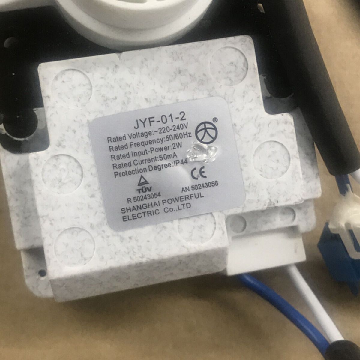

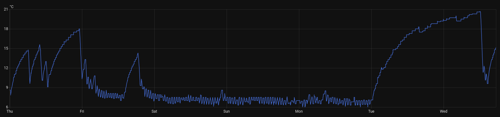

    Niedługo po nabyciu (bez gwarancji) okazało się, że nie działa nawiew z wymiennika do komory chłodziarki. Silnik (JYF-01-2) wymieniłem i przez kilka miesięcy było ok, ale teraz zaczęły się dziwne objawy: zamrażarka cały czas ładnie chłodzi, agregat się regularnie załącza, a w komorze chłodziarki cuda - czasem przez kilka dni chłodzi idealnie, a potem nagle przez dwa dni w komorze temperatura pokojowa.
    - termostat raczej działa - w temperaturze pokojowej załączony, wystawiony na mróz rozwiera, na pokrętło reaguje.
    - "nowy" silniczek nawiewu udało mi się raz złapać na problemach ze startem - najpierw w ogóle nie zaskakiwał, potem po iluś kliknięciach czujnikiem drzwi załączył się na sekundę, wyłączył na kilka, potem znowu załączył i już normalnie działał. Tak jakby miał problem ze startem. Lodówka nie jest u mnie w mieszkaniu i dostęp do niej mam co kilka dni, ale założyłem zdalny czujnik temperatury (wykres poniżej).
    Wykres temperatury w komorze chłodziarki lodówki Electrolux na przestrzeni tygodnia.
    Spróbowałem podłączyć stary silniczek pod 230 V - okazało się, że próbuje wystartować - jakaś 1/8 obrotu i zamiera. Po odłączeniu zasilania, po kilku sekundach znowu wykonuje podobny ruch - ok. 1/16 - 1/8 obrotu (rozładowanie kondensatora?).
    Czyli chyba coś w tych silniczkach pada. Jakiś kondensator? Niestety są średnio rozbieralne.
    Miał ktoś z czymś takim do czynienia? Da się to rozebrać i poprawić fabrykę? Albo zabezpieczyć "z zewnątrz" jakimś elementem?

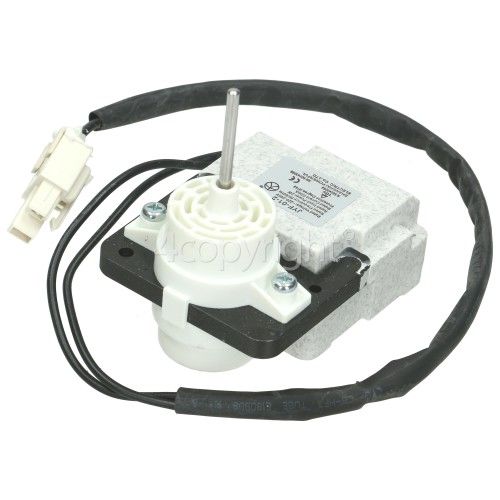

    Silnik nawiewu JYF-01-2 z przewodami i złączem.
    Silniczek JYF-01-2 z etykietą techniczną.

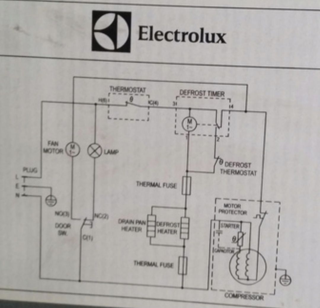

    Schemat elektryczny systemu chłodzącego z elementami Electrolux.
    To jest dosyć prosty model. Ze schematu wynika, że od strony N po drodze jest tylko czujnik zamknięcia drzwi - dwupozycyjny przełącznik. Od strony L mamy termostat, który, jak mi się wydaje, zwiera prawidłowo, i defrost timer - tam zapewne jest przekaźnik (albo triak?). Skupiałem się raczej na silniku, dlatego że poprzedni zachowuje się dziwnie, nawet wpinany bezpośrednio w 230 V. A ten nowy jakby zaczynał dochodzić do podobnego stanu.

    Załączyłem schemat. Tam chyba żadnej głównej płyty sterującej nie ma.

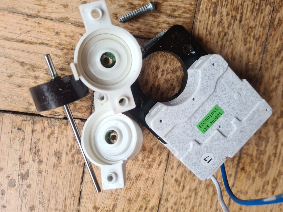

    Zdjęcie pokazuje rozebrany mały silniczek elektryczny z elementami mocującymi.
    Rozbieralność tego silniczka jest dosyć umowna - załączyłem fotkę. Można tylko odwrócić wirnik (co zresztą zrobiłem, bo obecnie zamontowany silniczek na początku obracał się w przeciwną stronę niż oryginalny i oczywiście chłodziarka nie działała).
    Na starym silniczku są łożyska mosiężne, smar jest ładny i klarowny, opory są tylko magnetyczne (wirnik gładko przeskakuje na kolejne domeny magnetyczne - czy jak to się w silnikach określa).
    No i pytanie - skoro ten silnik jest prosty jak cep, to czemu po włączeniu zasilania jest drgnięcie, a po ok. 1-2 s od odłączenia spontanicznie wykonuje 2-3 drobne ruchy lewo-prawo? Skąd ma na to energię?
    Jeszcze jeden test ze starym silniczkiem zrobiłem - jak jest podłączony na stałe do 230 V, to co ok. 4 s wykonuje 2-3 bardzo drobne ruchy wirnikiem

    Silnik nie jest indukcyjny, jak zgadywałem, ale z magnesami w wirniku. Dziwne rozwiązanie, ale realne, choć pewnie baaardzo rzadko występujące w lodówkach. Ja się z takim nie spotkałem. Albo indukcyjny albo już BLDC.
    On jest mocno podejrzany. Wykonał już sporo cykli.
    Kontrola grzałek oraz bezpiecznika termicznego, czyli standard diagnozy Nofrost. Pomiar rezystancji poszczególnych elementów oddzielonych jednym końcem elektryczne od reszty układu.
    Do tego kontrola "defrost timera". Ze schematu wynika, że jest to rodzaj zegara mechanicznego napędzanego silnikiem synchronicznym takim jak w programatorach dawnych pralek. Trzeba to wymontować i dokładnie sprawdzić, bo prawdopodobnie ten element nie działa prawidłowo, a on decyduje o odszranianiu parownika.

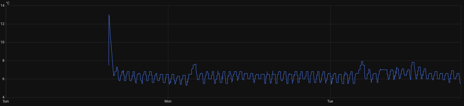

    Wykres temperatury w czasie z zaznaczonym dużym skokiem na początku oraz stabilnymi wahaniami przez resztę okresu.
    Póki co wygląda na to, że to jednak była wina silniczka. Poprzedni włączał się, za chwilę wyłączał – robił, co chciał. Co ciekawe, po wyjęciu z lodówki i podłączeniu na krótko kręci prawidłowo – aż zacząłem podejrzewać, że może to jednak była wina słabego styku na przekaźniku timera defrost. Ale nowy silnik zaskakuje od razu i póki co nie robi niczego nieprzewidywalnego. No i ten jeszcze poprzedni silnik przecież padł na amen i nie działa nawet wpięty na krótko.
    Czyli jednak chyba coś w tych silnikach musi być awaryjnego, skoro dwa kolejne się tak szybko zepsuły. Przy okazji sprawdziłem – silnik i wiatrak są w takim miejscu, że nie ma szans na zablokowanie silnika przez szron, a z wykresu wynika, że timer defrost raczej działa.
    Dzięki za wszelkie uwagi. Chyba że jeszcze ktoś będzie miał pomysł, jak ten silnik zabezpieczyć przed awariami albo w prosty sposób naprawić.
