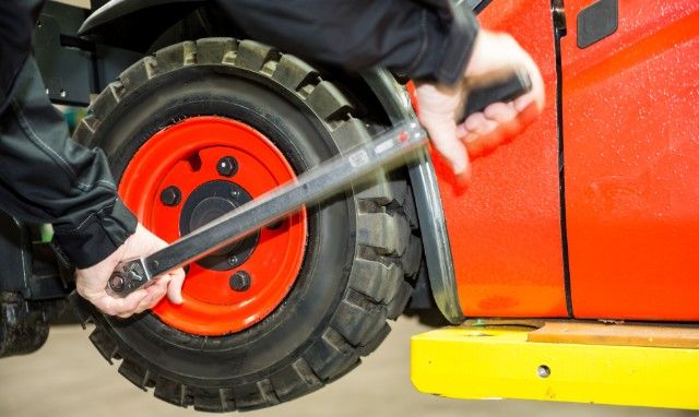

    Rocznik 2001, czyli wersja przedliftowa japońska, nie francuska. O ile więc nikt nie zmienił niczego, to miska jest stalowa.
    Założyć sześciokątną nasadkę najlepiej na przedłużeniu, "rwać na siłę" i powinien pójść.
    Poprawny chwyt klucza jest istotny. Nie jedną ręką za koniec.
