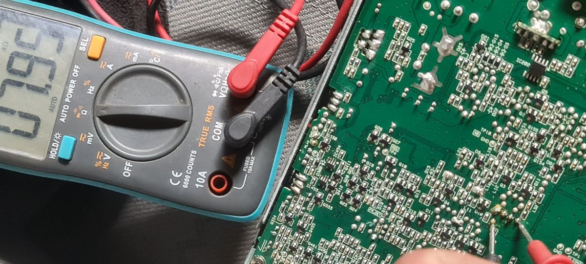

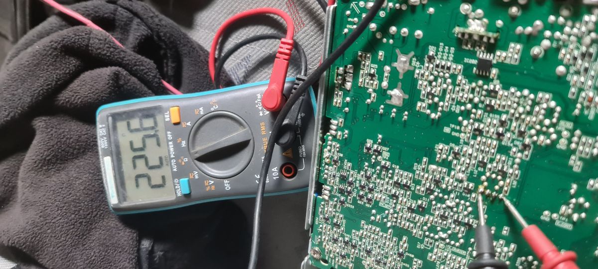

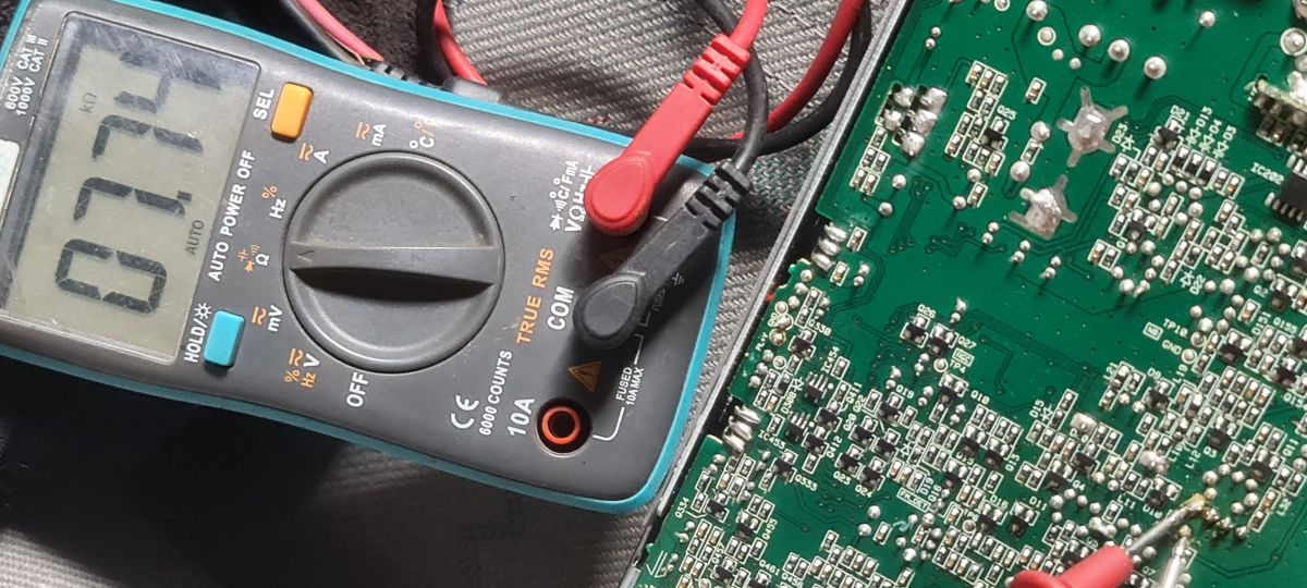

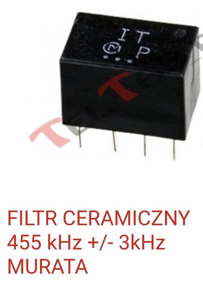

✨ W radiu President Jackson II występuje problem słabego odbioru w paśmie AM, podczas gdy odbiór FM i SSB jest znacznie lepszy. Dyskusja dotyczy doboru odpowiedniego filtru ceramicznego Murata o częstotliwości 455 kHz, z uwzględnieniem szerokości pasma (±2 kHz, ±3 kHz) oraz wpływu filtru na czułość i przesterowanie sygnału FM. Wskazano, że stosowanie filtrów IT może powodować przesterowanie i spadek czułości FM, a także rozregulowanie automatycznej blokady szumów opartej na bramce szumów. Filtr jest jeden dla wszystkich trybów (AM/FM/SSB), a jego uszkodzenie może wynikać z korozji miedzianych podkładek wewnątrz filtru ceramicznego, co powoduje upływność i obniżenie jakości sygnału. Zalecane jest wykonanie pomiaru rezystancji filtru względem masy na płycie (bez wylutowywania) w celu wykrycia uszkodzeń. Wymiana oryginalnego filtru na sprawdzony filtr z Yaesu FT-736 lub nowy filtr Murata typu HP przyniosła poprawę głośności odbioru o około 30%. Dodatkowo dodanie masy do kwarcu poprawiło stabilność częstotliwości w SSB.
