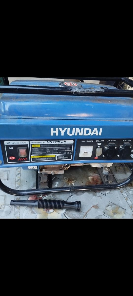

HYUNDAI HG2201-PL – wyciek benzyny i oleju przy gaźniku, przyczyny awarii
Przemo1983rmi 22 Kwi 2025 19:15 690 29

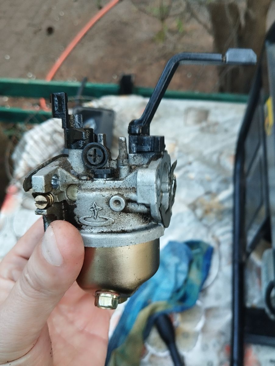

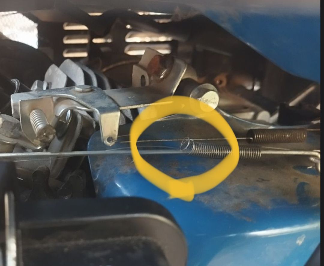

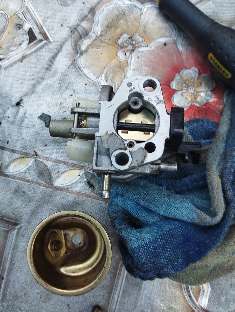

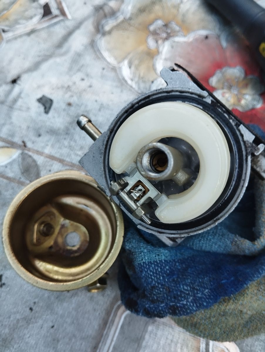

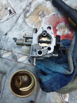

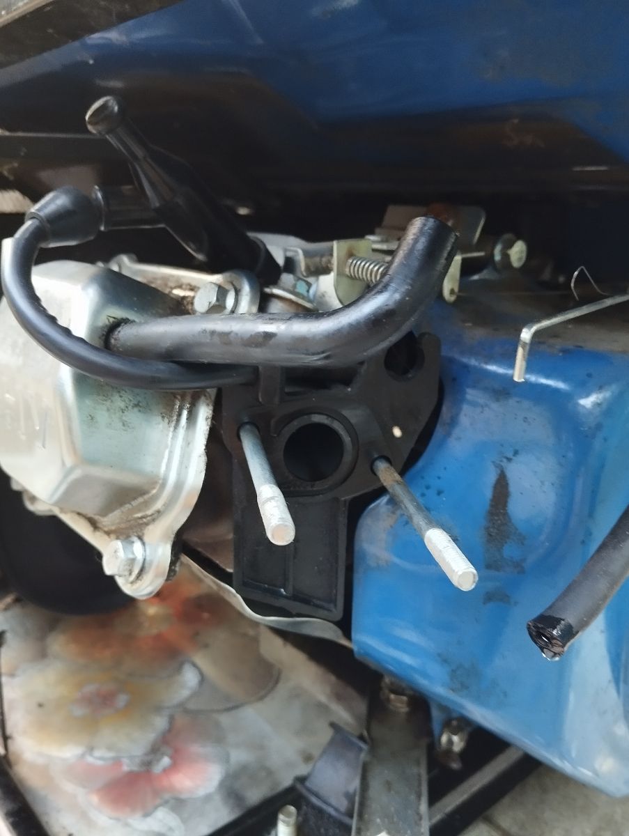

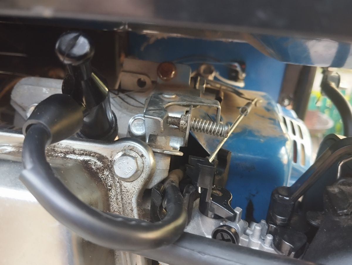

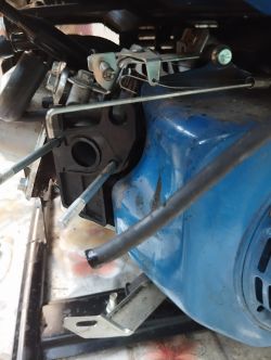

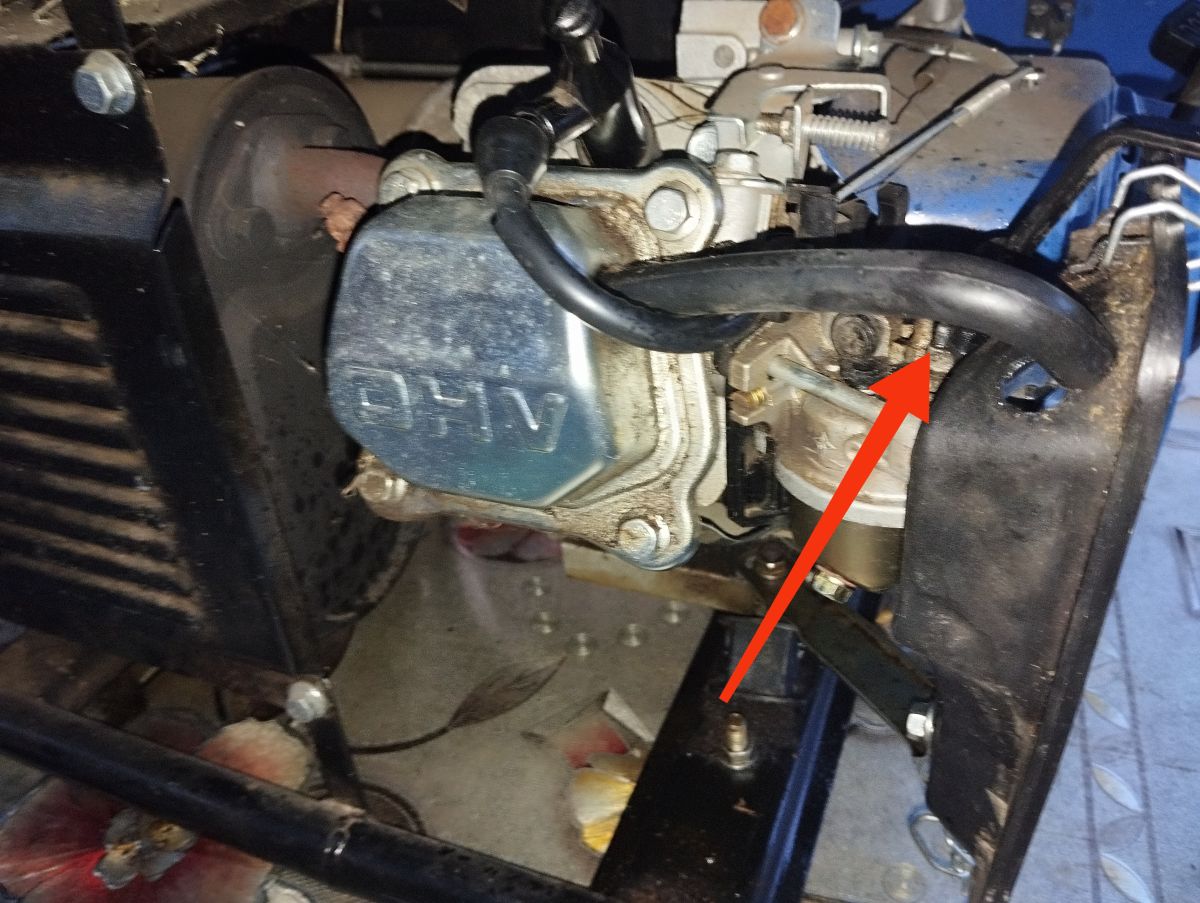

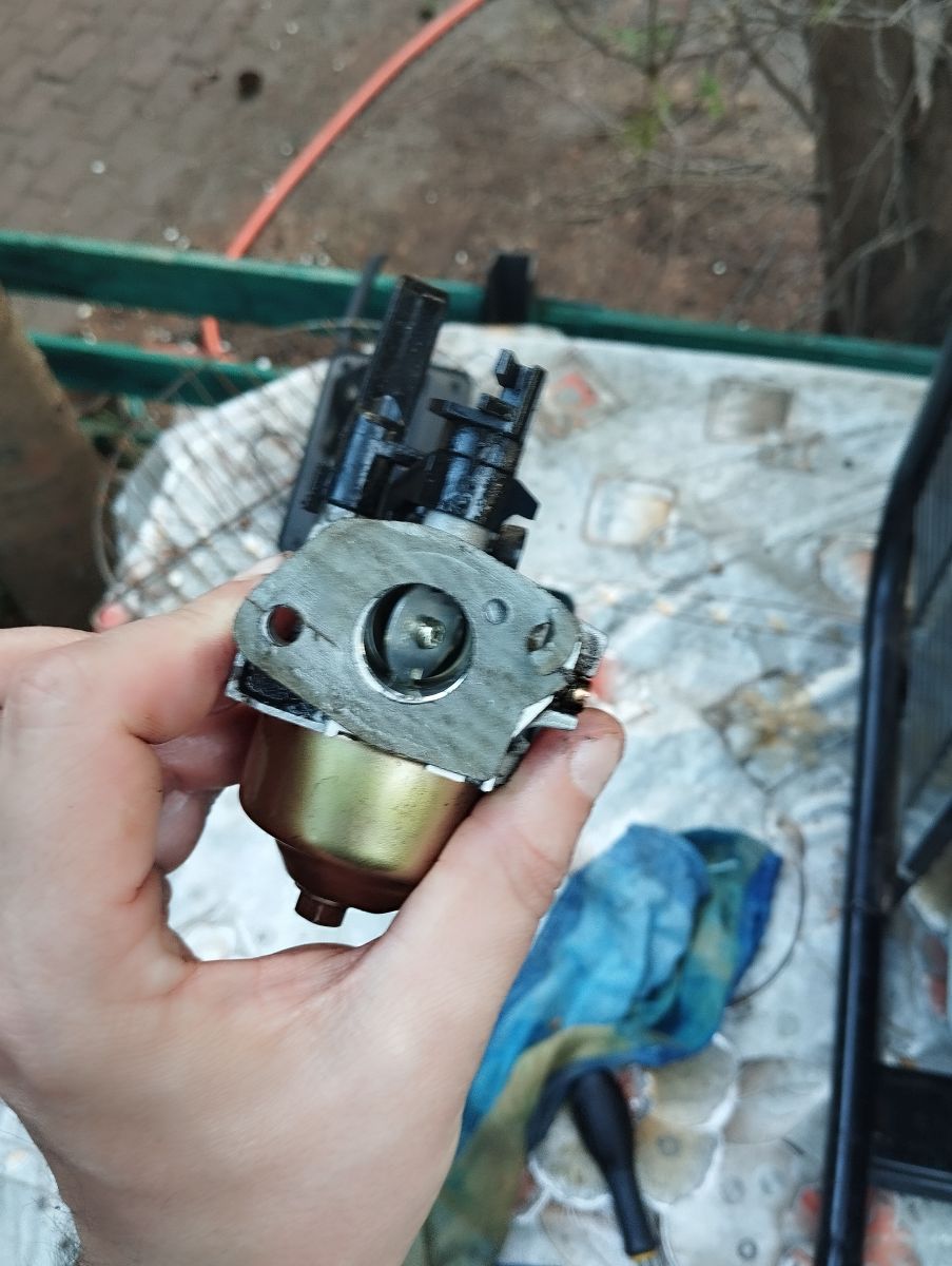

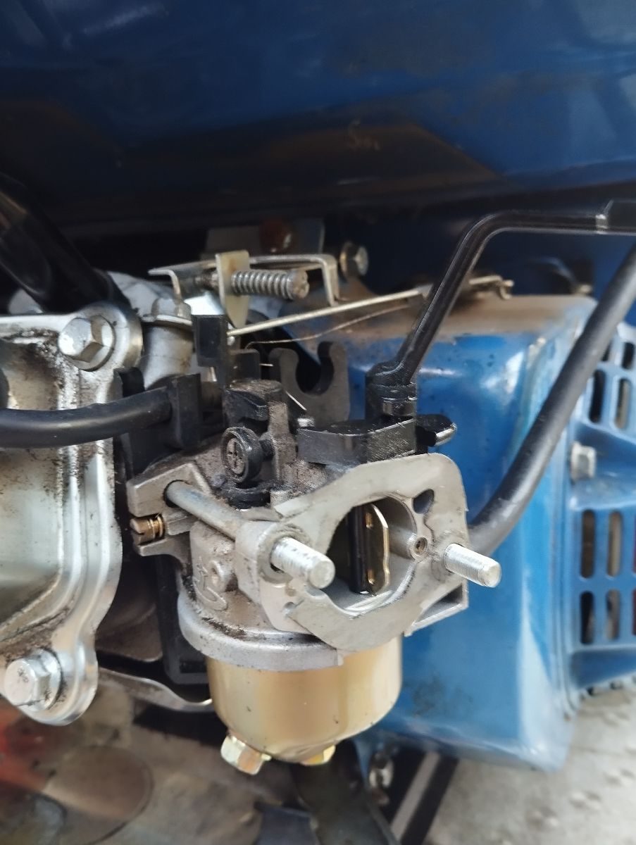

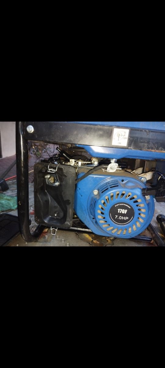

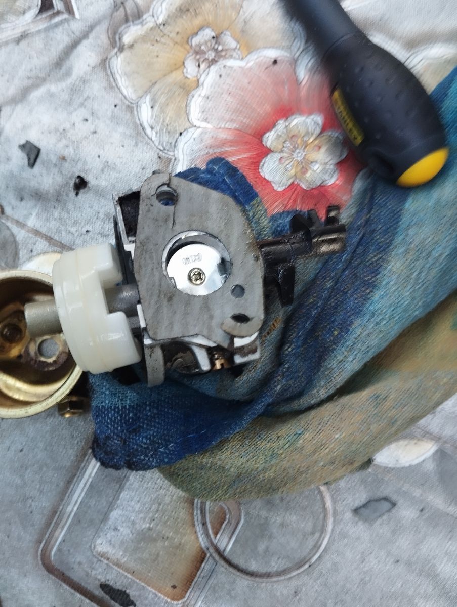

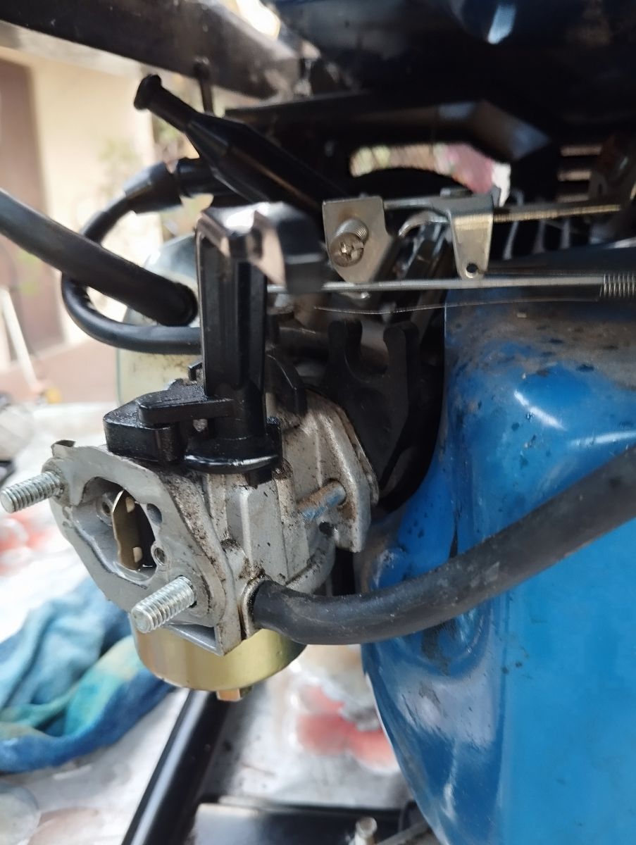

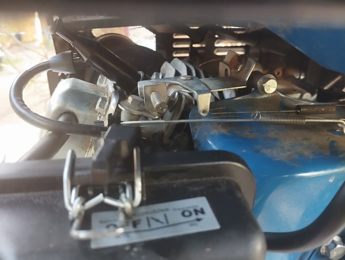

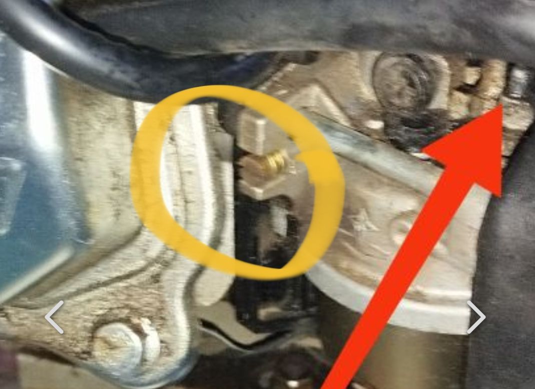

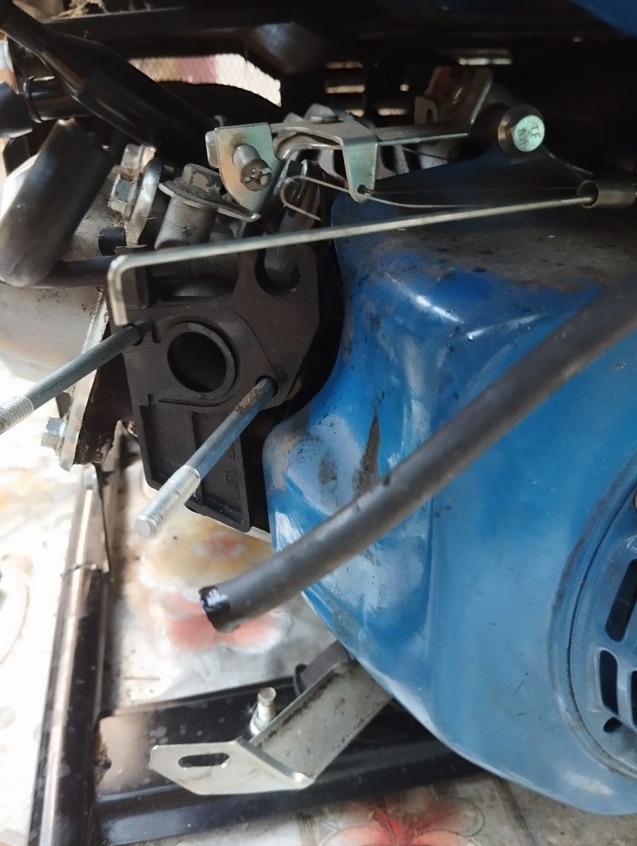

✨ Agregat HYUNDAI HG2201-PL miał problem z wyciekiem benzyny w okolicach gaźnika oraz oleju z odpowietrznika (odmy). Przyczyną wycieku paliwa okazał się nieszczelny lub zablokowany zawór iglicowy gaźnika, który powodował nadmierne napełnianie komory pływakowej i przedostawanie się benzyny do silnika, co skutkowało mieszaniem paliwa z olejem i podnoszeniem jego poziomu. Po wyczyszczeniu i sprawdzeniu zaworu iglicowego problem nie ustąpił, dlatego zalecano wymianę gaźnika na nowy, co poprawiło szczelność, ale pojawiły się problemy z niestabilną pracą silnika i falowaniem obrotów. Regulacja gaźnika, w tym ustawienie śrub regulacji biegu jałowego i składu mieszanki, okazała się konieczna. Wskazano, że nieprawidłowa regulacja, uszkodzone lub rozciągnięte cięgna regulatora oraz niewłaściwe ustawienie ssania mogą powodować niestabilną pracę i falowanie obrotów. Zamknięcie zaworu paliwa stabilizowało obroty na krótki czas, co sugerowało zbyt bogatą mieszankę paliwowo-powietrzną. Zalecano dokładne sprawdzenie i regulację gaźnika zgodnie z instrukcjami producenta oraz wymianę oleju po usunięciu problemu z paliwem w oleju. Wąż odpowietrznika (odma) naturalnie może wydzielać olej, co nie jest objawem awarii.
