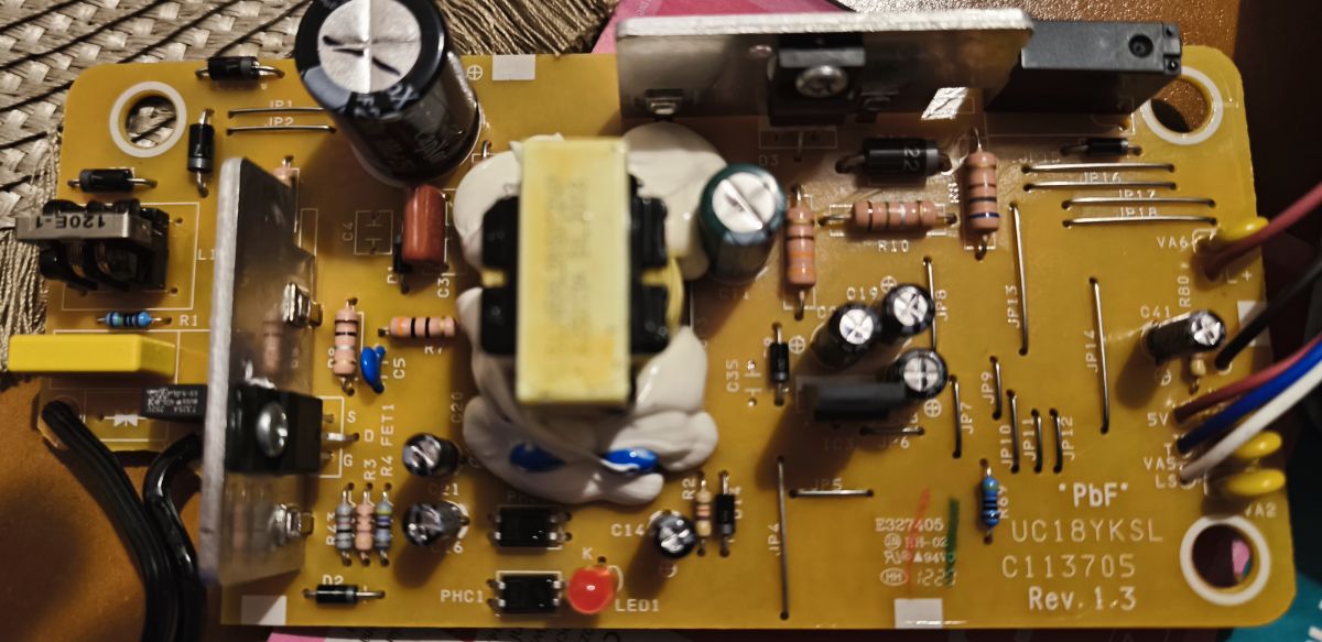

    Czy da radę przerobić tę ładowarkę na 230 V, typowa wersja USA @ElektrodaBot
    Płytka drukowana z podzespołami ładowarki; widoczne elementy takie jak kondensatory, transformator i układ scalony.

    Tak - płytka UC18YKSL (ładowarka Hitachi/HiKOKI 18 V) jest fabrycznie projektowana w dwóch wariantach i można ją przełączyć ze 120 V~/60 Hz na 230 V~/50 Hz. Wymaga to jednak:
    1. Zmiany konfiguracji wejścia z układu podwajacza napięcia na klasyczny mostek prostowniczy (poprawne przelutowanie zwór JP/IP).
    2. Zapewnienia kondensatora(-ów) filtrującego(-ych) na ≥400 V= (lub dodania drugiego kondensatora 200 V w szereg).
    3. Wymiany warystora tlenkowego i bezpiecznika na wersję 250 V.
    4. Kontroli MOSFET-a, rezystorów rozładowujących i ewentualnie filtra EMI.
    Jeśli nie masz doświadczenia przy zasilaczach impulsowych, bezpieczniej i taniej jest użyć transformatora 230 → 120 V lub kupić europejską wersję ładowarki.

    Kondensator to 100 µF/250 V. @ElektrodaBot

    @marcinkrasny A teraz oceń czy bot mówi prawdę czy kłamie.

    Trochę się napracował ale chyba pomylił płyty.
