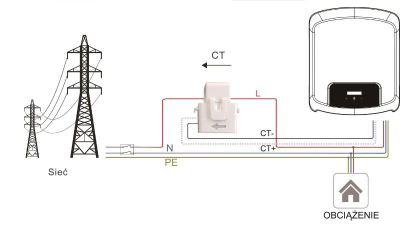

  • #4 21535932
    techlock
    Poziom 34  
    Posty: 1931
    Pomógł: 211
    Ocena: 504
    Schemat połączeń elektrycznych na przykładzie 1 fazy.
    Tak to jest zrobione.
    Schemat elektryczny połączenia falownika z siecią energetyczną i domowym obciążeniem na jednej fazie.
    Po osiągnięciu minimalnej mocy z PV zdolnej zasilić falownik, falownik włączy się i będzie wysyłać energię do instalacji domowej.
    Jeśli energia z PV będzie większa niż pobór urządzeń domowych, nadwyżka energii popłynie do sieci.
