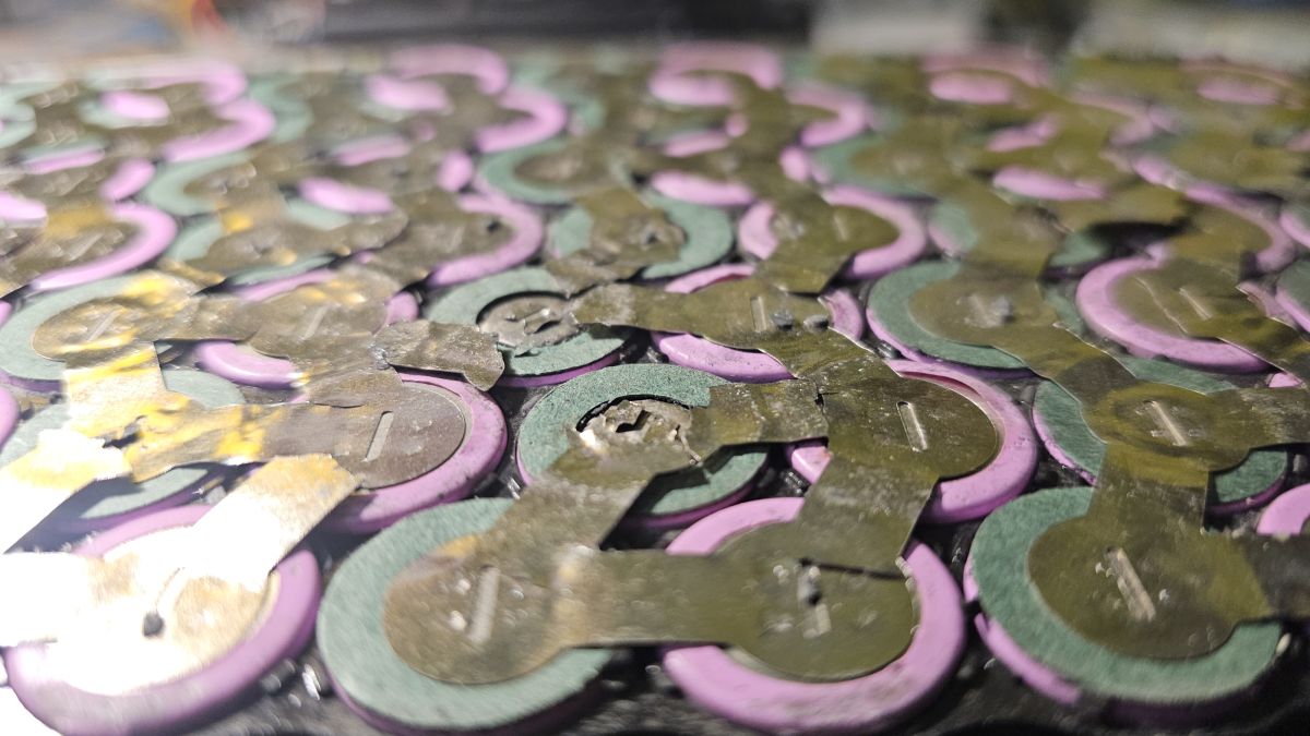

    moja hulajnoga elektryczna KuKirin M4 od jakiegoś czasu wyłącza się podczas jazdy. Aby ponownie ją uruchomić, muszę dosłownie na sekundę odłączyć i podłączyć ją do ładowarki — wtedy wszystko działa poprawnie.
    Czy ktoś spotkał się już z takim problemem?
    Bateria: 48 V, 480 W, w pełni naładowana pokazuje 52,5 V.
    AI: Czy hulajnoga wyłącza się niezależnie od poziomu naładowania baterii, czy zauważyłeś, że dzieje się to tylko przy określonym stanie naładowania?
    Zawsze ładuję ją do 100% i po jakichś 2 km jazdy nagle wyłącza się (czasami więcej niż 2 km, czasami mniej).
    AI: Czy na wyświetlaczu pojawiają się jakieś komunikaty błędów lub kody, gdy hulajnoga się wyłącza?
    Wyskakuje na sekundę dosłownie E-5 i poziom na woltomierzu leci do 0.

    Sedno zagadnienia leży w napięciu w pelni naładowanej baterii.
    54.6V a 52.4 V to informacja ze przynajmniej jedna z 13 sekcji nie jest w pełni sprawna. A że całość układu pracuje że sprawnością najsłabszego ogniwa, masz taki efekt.
    Czyli:
    1. Wyjmujesz baterię, zdejmujesz jej obudowę
    2. Mierzysz napięcia na każdej z sekcji baterii
    3. Zapisujesz wyniki z dokładnością do 0,0x V
    4. Oznaczasz sekcje różniące się napięciem od mediany pozostałych o więcej niż 0,3V
    5. Optymalnie jest wymienić takie sekcje. Półśrodkiem jest ich podładowanie do wartości mediany.
    6. Warto przyjrzeć się połączeniom: w ostrym bocznym świetle sprawdź czy blaszki nie są popękane, oderwane, w razie wątpliwości lekko podważ.
    Dodatkowo sprawdź podłączenia przewodów BMS
    Podejdź do zagadnienia krytycznie i restrykcyjnie.
    Jeśli powyższe jest OK, pozostaje wymiana całości baterii.
    Uszkodzone blaszki zgrzewowe na ogniwach baterii litowo-jonowej w hulajnodze Joyor.
    Na fot.: jeden z ekstremalnych przykładów uszkodzeń zgrzewów w baterii Joyor.

    Napięcie robocze 48V, Maksymalne napięcie zestawu ogniw: 54.6V, bo: 13 x 4,2V = 54,6V
    Czyli, jesli wszytkie ogniwa sa sprawne, I w pelni naladowane do napiecia 4.2V, zestaw music miec wlasnie 54.6V
    Jeśli ma mniej, jedna z sekcji ma niższe napięcie, a to swiadczy o jej parametrach słabszych niz fabryczne.
    Jeśli układ ma działać optymalnie, parametry muszą być równe.

    Bardziej przejrzyste wyniki otrzymasz, gdy baterię rozładujesz do stanu w którym się hulajnoga wyłącza, ta najsłabsza sekcna będzie wyraźniej słabsza.
    Może być ich oczywiście więcej niż jedna, dlatego wyniki pomiarów warto zapisywać, by nie opierać się na "chyba / jakoś / trochę "... (bo "trochę " to można zupę przesolić! XD)

    >>21537822 Dokonałem pomiarów i wyszły mi takie wyniki: 1 = 4,0 V 2 = 4,20 V 3 = 4,0 V 4 = 4,01 V 5 = 4,02 V 6 = 4,05 V 7 = 4,17 V 8 = 3,98 V 9 = 4,01 V 10 = 3,97 V 11 = 3,96 V 12 = 3,94 V 13 = 3,96 V

    Wg. mnie nie wygląda to źle, ale sądząc po wynikach, nie mierzyłeś baterii rozładowanej, tak jak napisałem. Nie po to to pisałem, żebyś to olał, tylko po to, by mieć czytelniejsze wyniki!!!
    Co z tego że wiemy że praktycznie wszystkie ogniwa ładują się do poziomu z dopuszczalną tolerancją?
    Nie wiemy które PIERWSZE STRACI parametry, tylko dla tego, że nie chciało ci sie baterii rozładować przed pomiarem.
    Jeśli mamy Tobie pomagać, to daj sobie pomóc i chociaż rób tak, jak jest napisane ;-/
    Możesz oczywiście robić jak chcesz ,to wolny kraj, ale wtedy o pomoc nie proś.
    Zgrzewów i blaszek też nie obejrzałeś, bo po co.

    >>21539027 Zgrzewy blaszek obejrzałem wczesniej ale nie zauważyłem nic co mogło budzić we mnie niepokój wiec nie pisalem o nich a teraz pojeździłem nią do momentu az padła i zrobiłem ponownie pomiary
    1 – 3.83V
    2 – 3.94V
    3 – 3.84V
    4 – 3.84V
    5 – 3.85V
    6 – 3.86V
    7 – 3.90V
    8 – 3.81V
    9 – 3.85V
    10 – 3.79V
    11 – 3.80V
    12 – 3.77V
    13 – 3.80V

    Ogniwa mogą być bardzo zużyte i jak bateria sobie leży to pokazuje ci te 3,8V ale jak ją obciążysz to może napięcie znacznie spadać.
    Należy ją zmierzyć pod obciążeniem a najlepiej całą diagnostykę zrobić przez kogoś kto ma sprzęt i się zna.

    >>21541588 Napięcie właśnie drastycznie spada podczas jazdy. Jak normalnie jest te 48 V, to gdy dodam gazu, to lubi spaść do 36 V np. i wtedy ją odcina.

    Ok, czyli rozumiem że różnica napięć jest niewielka - czyli wszystkie ogniwa są w tak samo złym stanie. Często zdarza się, że w rozładowanej baterii jedna z sekcji na ewidentnie niższe napięcie, wtedy wymienia się właśnie ją i jest ok.
    Tu jednak wydajność prądowa wszystkich ogniw jest równa i już bardzo niska (ogniwa "nie nadążają" produkować prądu z procesów chemicznych).
    Wniosek: ogniwa do wymiany - elektronikę baterii można użyć ponownie do budowy nowej.
    Często zdarza się, że bateria jest źle eksploatowana - sam producent ogniw zastrzega, że nie powinny one być nawet magazynowane w temperaturze poniżej 5 st.C
    Czyli trzymanie hulajnogi zimą na balkonie lub w blaszanym garażu może drastyczne i bezpowrotnie zmniejszyć ich pojemność - kilka takich "przemrożonych baterii" miałem już na warsztacie..
