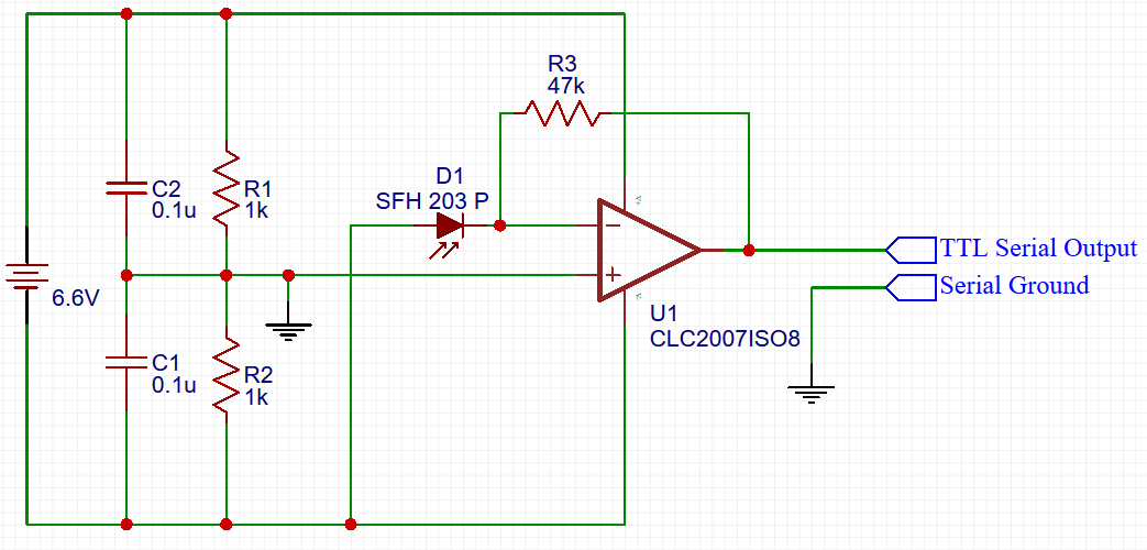

    rb401
    Posty: 3001
    Pomógł: 750
    Ocena: 982
    zenon003 napisał:
    W lokalnym sklepie kupiłem kilka sztuk SFH-203. Co o tym myślicie?
    Już nie wnikając w kwestie, które tu szeroko omówili koledzy, to jeśli bardzo chcesz mieć szybkie przebiegi i czujnik na tych fotodiodach, które kupiłeś, jest generalnie problem szybkiego, o dużym slew rate wzmacniacza w roli przetwornika prąd-napięcie.
    I spójrz na ten blog, gdzie autor przerabia temat pod kątem podłączenia takiej fotodiody jak Twoja do Raspberry Pi.W związku z tym że zależało mu na szybkości to użył jakiegoś niezbyt popularnego wzmacniacza:
    https://siliconjunction.wordpress.com/2019/03/01/talk-to-your-raspberry-pi-over-a-laser-beam/
    Schemat elektroniczny z fotodiodą SFH203P i wzmacniaczem operacyjnym CLC2007ISO8, generujący wyjście TTL.
    Schemat właściwie klasyczny dla szybkich wzmacniaczy fotodiod, ale osobiście nie za bardzo podoba mi się zasilanie, które jest osobne, pływające. Raczej bym poszedł wzmacniacz ze sztuczną masą, tak jak jest, ale dodałbym szybki komparator z odpowiednio ustawionym progiem, by wychodzić czystym prostokątem.
    Brakuje tylko kondensatora równolegle do R3, często do kompensacji wystarczy ułamek pikofarada, ale bez kondensatora może się wzbudzać.

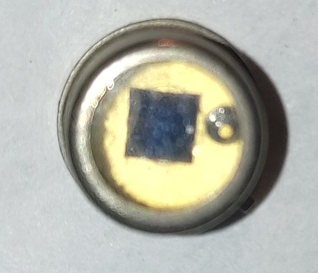

    CYRUS2
    Posty: 17750
    Pomógł: 1226
    Ocena: 3474
    SFC 203
    Dioda nadawcza podczerwieni w obudowie przewlekanej THT 5 mm. Długość fali to 850 nm. Soczewka przezroczysta.
    Przeznaczona do emitowania szybkich impulsów.
    Stosowałem diody nadawcze i odbiorcze w barierach podczerwieni.
    W zdalnym sterowaniu używano fotodiody odbiorczej PIN BPYP 46 - z filtrem blokującym światło widzialne.
    (autor może dostać takie diody w prezencie.)
    Tak wygląda fotostruktura diody PIN BPYP 44.
    (ta dioda była bez filtra)
    Zbliżenie fotodiody PIN BPYP44 bez filtra, widoczna kwadratowa struktura półprzewodnikowa na metalowej podstawie.
    BPYP44 stosowałem w czujnikach zmierzchu.
