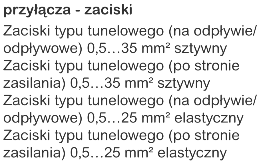

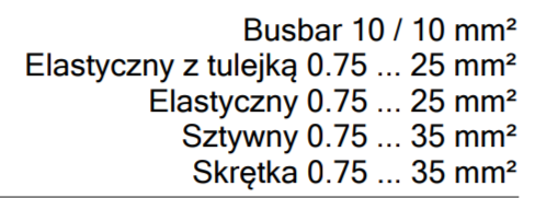

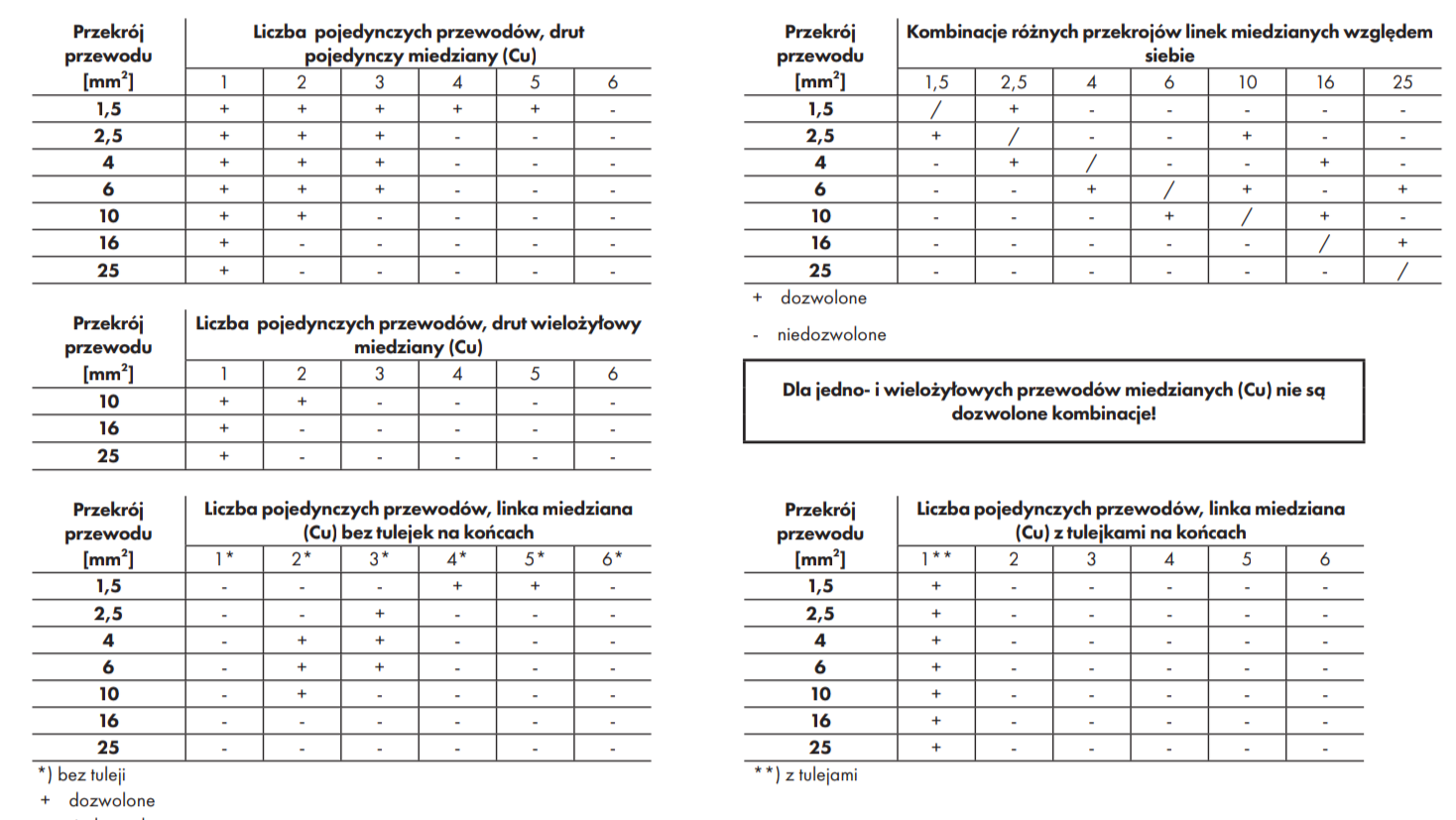

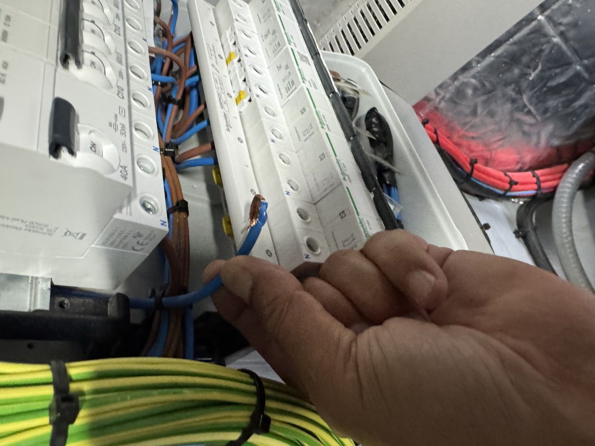

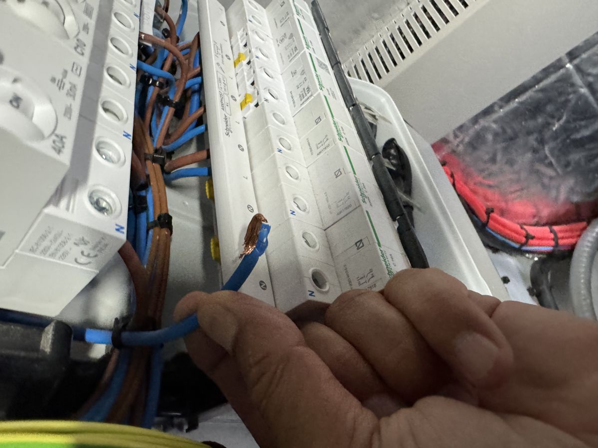

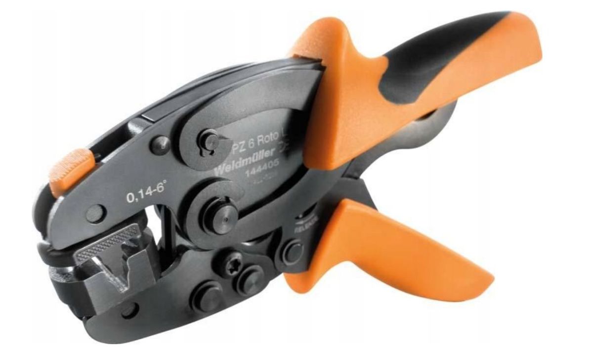

✨ Dyskusja dotyczy poprawności instalacji przewodów typu linka w rozłącznikach pod kątem norm i przepisów elektrycznych. Wskazano, że stosowanie przewodów wielodrutowych bez zaciskania końcówek w tulejki jest niezgodne z dobrą praktyką inżynierską i może prowadzić do słabego styku, przegrzewania się przewodów oraz awarii instalacji. Tulejki, odpowiednio zaciskane narzędziami z określoną siłą, eliminują ryzyko rozwarstwienia drucików i poprawiają jakość połączenia. Pocynowanie końcówek jest w elektryce niedozwolone ze względu na ryzyko pogorszenia kontaktu i usztywnienia przewodu, co może prowadzić do złamań. Jednak niektórzy producenci, jak Schneider Electric i ABB, dopuszczają stosowanie przewodów elastycznych (linka) bez tulejek, pod warunkiem prawidłowego montażu i odpowiedniego przekroju przewodów (np. do 25 mm² dla linki w zaciskach Schneidera). W praktyce zależy to od klasy przewodu (klasa 2 – wielodrut traktowany jak sztywny, klasa 5 i 6 – elastyczne) oraz typu zacisków aparatury. Wskazano, że w krajach południowej Europy takie rozwiązania są powszechne, ale jakość połączenia w dużej mierze zależy od umiejętności instalatora. Podsumowując, normy i producenci zalecają stosowanie tulejek dla przewodów wielodrutowych o cienkich drucikach, natomiast przewody o grubych drutach mogą być stosowane bez tulejek, jeśli zaciski są do tego przystosowane. Przykłady omawianych urządzeń to rozłączniki Schneider Electric serii iK60N oraz aparatura ABB i Schrack.
