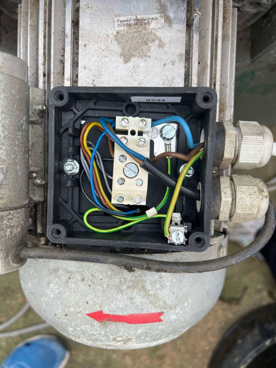

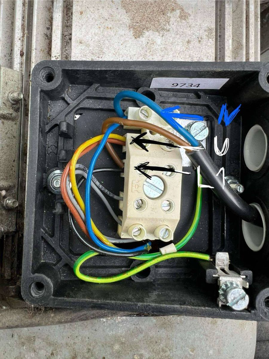

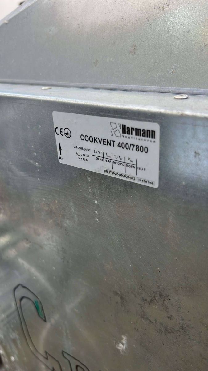

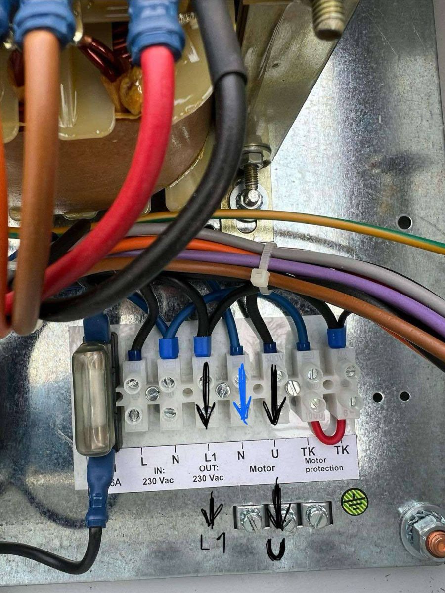

    Hej,

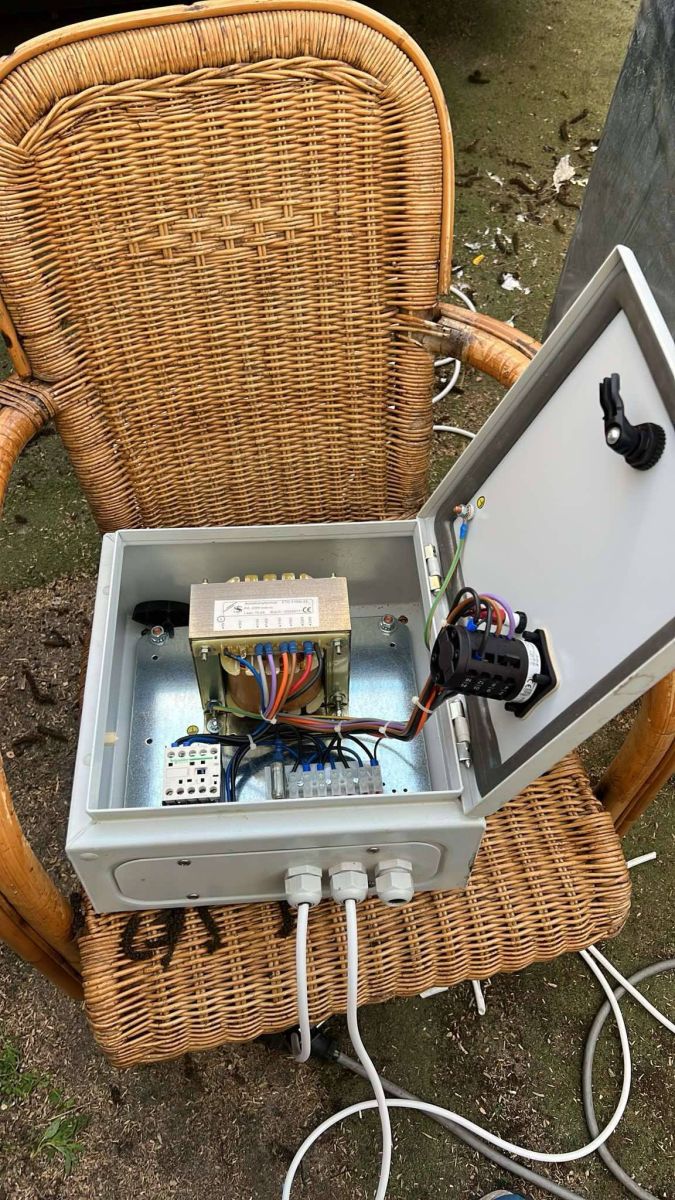

    Potrzebuję podłączyć wentylator przemysłowy do sterowania, ale nie jestem pewien, jak podłączyć. Mam skrzynkę do sterowania wentylatora przemysłowego, ze skrzynki wypuszczę dwa przewody: L1 out i U. Nie wiem, w którym miejscu je podłączyć na silniku. Czy L1 out podłączyć do czarnego/brązowego, a U do brązowo/żółtego, czy na odwrót?
    Wnętrze skrzynki sterowniczej wentylatora przemysłowego z widocznymi przewodami i podzespołami elektrycznymi.

    Tabliczka znamionowa wentylatora Harmann COOKVENT 400/7800 na obudowie metalowej.

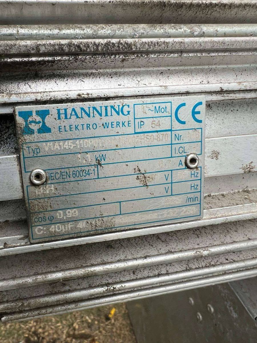

    1) poszukaj tabliczki na silniku, wrzuć jej zdjęcie
    2) wygląda to na silnik z kondensatorem, więc potrzebuje L1 i N
    3) zmierz omomierzem co jest między szarymi kablami na silniku, to może być zabezpieczenie termicznie.
    4) zobacz czy na spodzie dekla przyłącza nie ma rysunków?
    5) wydłub ten kabel "U" i zobacz do czego jest podłączony

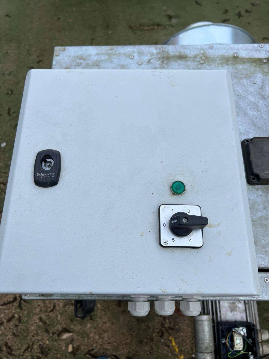

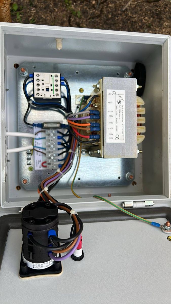

    6) Do czego właściwie służy ta skrzynka z transformatorem? To wygląda na jakiś przerost formy nad treścią. Sprawdź 1) jakiego zasilania ten wentylator wymaga.
    7) Czy przełącznik, którego zdjęcia od frontu nie ma, jest wielopozycyjny i ma służyć do regulacji obrotów?
    Bywają takie regulatory obrotów, autotransformator z różnymi odczepami i przełącznik odczepów.

    To prawdopodobnie silnik będzie pod N-U (tak jak na zdjęciu jest wpięte), a jeśli chodzi o przyłącze silnika, ja bym zmierzył omomierzem gdzie są 2 takie same uzwojenia i gdzie mają środek, jeśli to taki silnik, o jakim myślę.

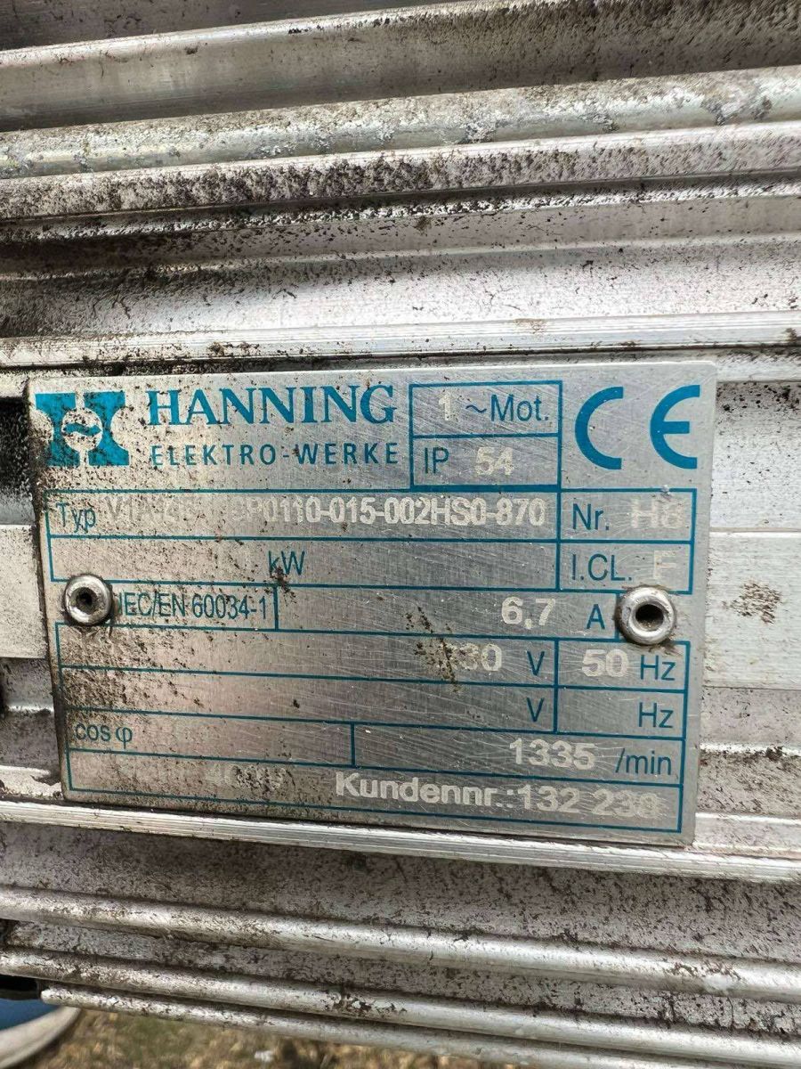

    goldenrydzyk
    Poziom 3  
    Posty: 14
    >>21541560
    Silnik ma 6,7 A, a skrzynka ma 10 A.
    Odp. na 3. To jest termik.

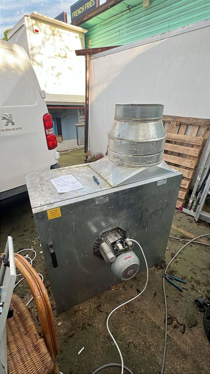

    Odp. na 6, jest to dedykowana skrzynka do tego wentylatora, jest to bardzo ciężki wentylator, koło wentylatora waży z 20 kg, więc ma duże opóźnienie rozruchu. Firma zaleca stosowanie tego autotransformatora do tego typu wentylatora (Cookvent 400/7800).

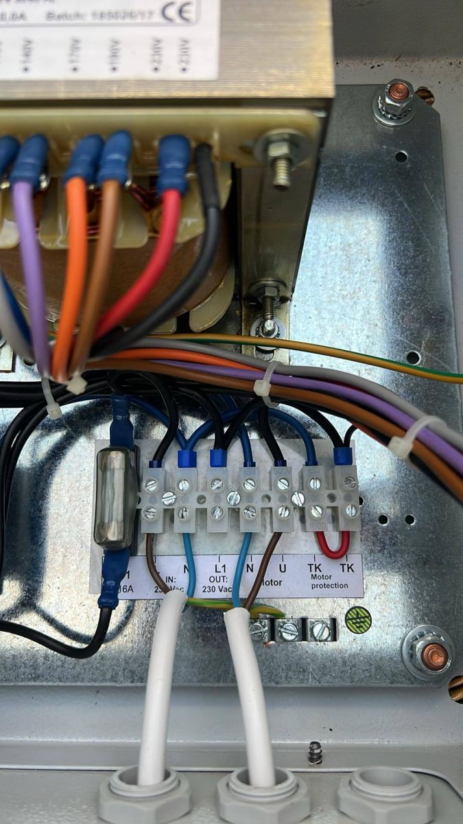

    Wstawiam poniżej zdjęcia ze strzałkami, czy dobrze myślę, jak to podłączyć.
    Tabliczka znamionowa silnika Hanning z danymi technicznymi.
    Tabliczka znamionowa silnika elektrycznego Hanning Elektro-Werke z danymi technicznymi.
    Zbliżenie na listwę zaciskową w skrzynce elektrycznej z opisanymi i oznaczonymi zaciskami oraz narysowanymi ręcznie strzałkami wskazującymi połączenia.
    Wnętrze skrzynki elektrycznej z widocznymi przewodami i blokiem zaciskowym; przewody oznaczone strzałkami i kolorami.

    No prawie, tyle ze w skrzynce rysujesz 3 strzałki a w silniku 2, więc siłą rzeczy się nie zgadza.
    Moim zdaniem na silniku OK, w skrzynce użyj U i N. L1 to prawdopodobnie faza bez regulacji, ale tak jak pisałem, rozetnij te wiązki i zobacz dokąd idzie U.
    Silnik jednofazowy potrzebuje 2 robocze (faza,zero) + PE.

    Na silniku są 3 strzałki (jedna jest niebieska i słabo widać)

    Moim zdaniem do takiego silnika podłączasz 2 robocze. Przy czym nadal nie napisałeś gdzie idzie U.
