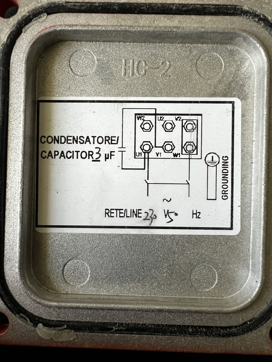

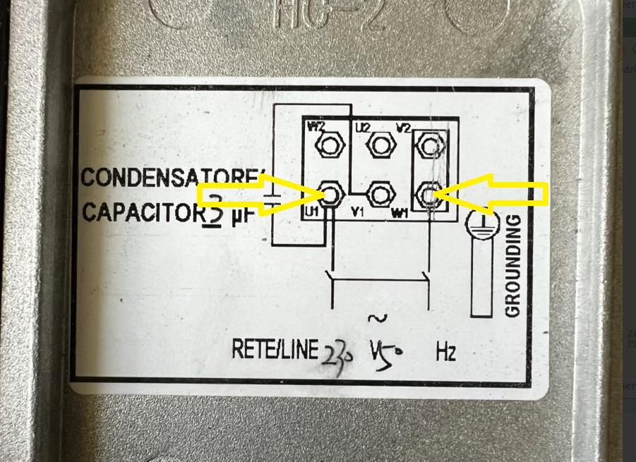

Podłączenie silnika jednofazowego - gdzie podłączyć N i L?
89marcing 09 Sie 2024 16:11 963 16
✨ Użytkownik poszukiwał pomocy w podłączeniu silnika jednofazowego, pytając o właściwe miejsca podłączenia przewodów N i L oraz kondensatora. Odpowiedzi sugerowały, że L można podłączyć do U1 i W1, a kondensator powinien być podłączony między U1 a V1. W trakcie dyskusji pojawiły się wątpliwości co do działania silnika, a także konieczności sprawdzenia uzwojeń i tabliczki zaciskowej. Uczestnicy podkreślali, że w przypadku silników jednofazowych nie ma znaczenia, który przewód jest N, a który L, o ile połączenia są prawidłowe. Wskazano również na możliwość, że silnik może być uszkodzony lub źle skonstruowany.
