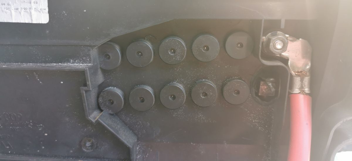

    Witam, mam problem z moim Seatem Ibiza 1.4 benzyna 2004 r. Przy normalnej jeździe nagle auto zaczyna szarpać, zapala się na sekundę czerwona kontrolka akumulatora i po straceniu prędkości auto gaśnie i nie chce odpalić. Po kilku razach auto odpala i jedzie jakby nigdy nic z mocą, którą miało. Powtarza się to co jakiś czas. Co to może być?
    AI: Czy był już robiony jakiś odczyt błędów z komputera lub podejmowane próby naprawy (np. wymiana akumulatora, sprawdzenie alternatora, czyszczenie styków)? Jeśli tak, to jakie były wyniki?
    Wymiana pompy paliwa i nic to nie dało.
    AI: Czy zauważyłeś, czy problem pojawia się w konkretnych warunkach – np. na zimnym lub rozgrzanym silniku, podczas deszczu, po dłuższej jeździe, przy określonej prędkości lub obciążeniu?
    Zazwyczaj jak głośno radio jest włączone.
    Przytoczone objawy, świadczą o usterce w rejonie instalacji elektrycznej!
    1. Czy akumulator jest sprawny? Posiada odpowiednią moc rozruchową, pojemność i poziom naładowania?
    2. Czy alternator jest sprawny? Podaje właściwy poziom napięcia przy pełnym obciążeniu?
    3. Czy w instalacji jest zwarcie, bądź upływność (stałe lub występujące przypadkowo)?
    Dopiero po sprawdzeniu tych podstawowych kwestii, może być rozmowa, co do przyczyny niesprawności!

    Na początek sprawdź połączenia przewodów w skrzynce bezpieczników na akumulatorze.
    Często w Seatach one się palą.
    Połączenia przewodów i zacisków w skrzynce bezpieczników na akumulatorze samochodu.

    Zacznij od diagnostyki, sprawdź błędy,

    Tu żadna diagnostyka nie pomoże. Na piechotę trzeba szukać. Kolega wyżej ma rację, zasilanie ew. główna masa ginie.

    Były spalone dwa pierwsze, zostały wymienione i dalej bez zmiany.
