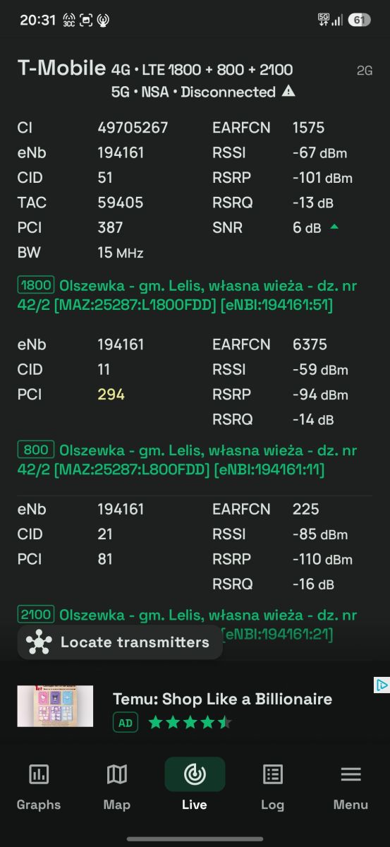

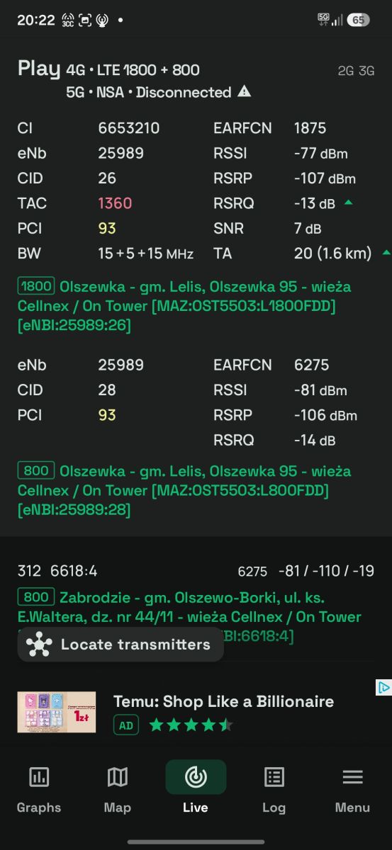

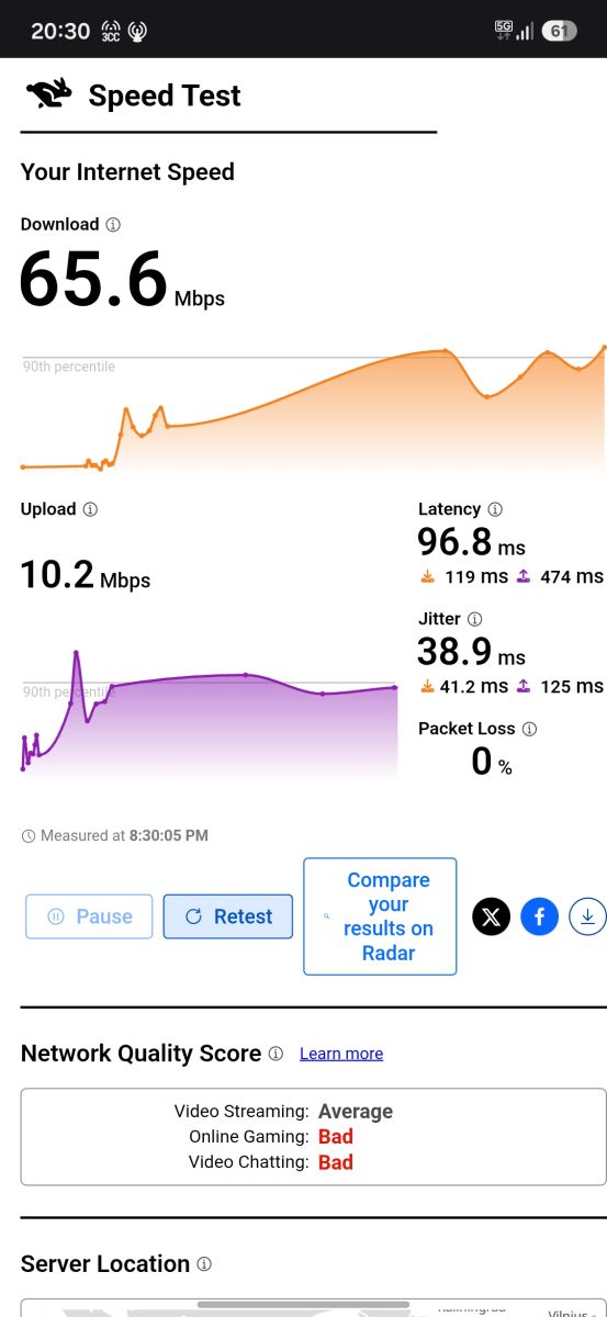

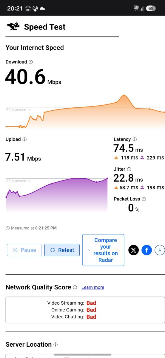

    Trochę się wydłużyło ale zrobiłem testy, obie karty miały pakiet z pełnym dostępem do 5G, w T-Mobile również "5G Bardziej".
    Play:

    T-Mobile:
    Router 5G do 700 zł - Play czy T-Mobile, ZTE NX220V i czy trzeba ODU?
    W Play połączenie było stabilne, cały czas te same pasma, w T-Mobile skakało między samym 800, 1800 + 800 i 2100+1800+800.
