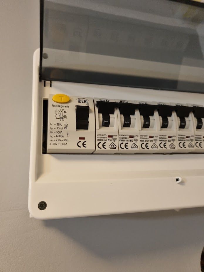

    Dzień dobry wszystkim,
    na samym początku proszę o wyrozumiałość, bo możliwe, że coś źle opiszę i użyję nie takiej terminologii, jak trzeba.
    Mam problem z piekarnikiem w nowej kuchence GORENJE MEKS5141X, pojawił się po około 2 tygodniach użytkowania. Wygląda to tak, że czasem przełączając programy pokrętłem (najczęściej przy wyłączaniu na 0) wyzwala różnicówkę. Instalacja jest nowa, przewody wymienione, gniazdka wymienione, bezpieczniki też. No i jest ta nieszczęsna różnicówka. Dlaczego nieszczęsna? A no dlatego, że podczas szukania rozwiązania problemu z piekarnikiem w Internecie dowiedziałem się, że przy instalacjach TN-C nie wolno stosować RCD. Elektrykę robił mi człowiek bez uprawnień, położył przewody i nowe bezpieczniki (różnicówki nie podłączył), potem dla swojego bezpieczeństwa zaprosiłem elektryka z uprawnieniami i to nie z pierwszej łapanki, tzn. koleś robi pomiary w dużych firmach i na dodatek nie pracuje sam, więc "co dwie głowy, to nie jedna". To oni powiedzieli, że dobrze będzie, jak będę miał jeszcze różnicówkę, więc rozebrali skrzynkę z bezpiecznikami i powiększyli ją o RCD.
    I teraz rodzi się problem, bo kompletnie nie wiem, od czego zacząć. Rozumiem, że przy TN-C muszę wywalić RCD, ale z drugiej strony to źle podłączone RCD może pokazało problem z nowym piekarnikiem, czego bym nie zauważył bez RCD. A może to RCD tak się zachowuje źle na TN-C? Co byście poradzili? Od czego zacząć? Szukać najpierw problemu w piekarniku, a potem poprawić instalację? Czy może najpierw poprawić instalację i obserwować piekarnik (ale jak, skoro nie będzie już RCD)?
    Będę bardzo wdzięczny za pomoc, bo trochę mnie to przerasta :)
    Załączam zdjęcie skrzyneczki z bezpiecznikami
    Widok skrzynki bezpiecznikowej z otwartą klapką, zawierającej wyłącznik różnicowoprądowy oraz szereg wyłączników nadprądowych w mieszkaniu.
    Edytowałem.[T.M.]

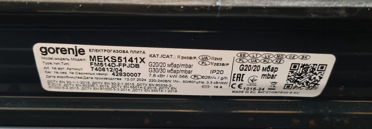

    Poniżej tabliczka znamionowa urządzenia:
    GORENJE MEKS5141X – wyłącza różnicówkę przy zmianie programów, TN-C, nowa instalacja

    Kaleb1984 napisał:
    Poniżej tabliczka znamionowa gazówki
    To kuchnia gazowa- włączana do gniazka 230V ?
    Kaleb1984 napisał:
    Zalecił zmianę nawyku (czyli najpierw program, potem temperatura i przy wyłączaniu tak samo).
    Tak musisz robić.

    Kaleb1984 napisał:
    Polecicie jakieś sprawdzone RCD dobrej firmy zgodne z tymi parametrami jak na zdjęciu w pierwszym wpisie?
    To RCD to najtańszy chiński badziew. Poszukaj coś ,,firmiennego" np. Schneider. Poza tym poproś Pana Technika, by następnym razem przyniósł ze sobą Miernik Rezystancji Izolacji. Może być taki na korbkę.
  • #23 21603604

    Kaleb1984 napisał:
    Została jeszcze wymiana RCD, ale to mam elektryka umówionego na przyszły tydzień.
    To RCD obsługuje także inne odbiorniki 1 klasy.
    Przy innych odbiornikach 1klasy to samo RCD nie wyłącza.
