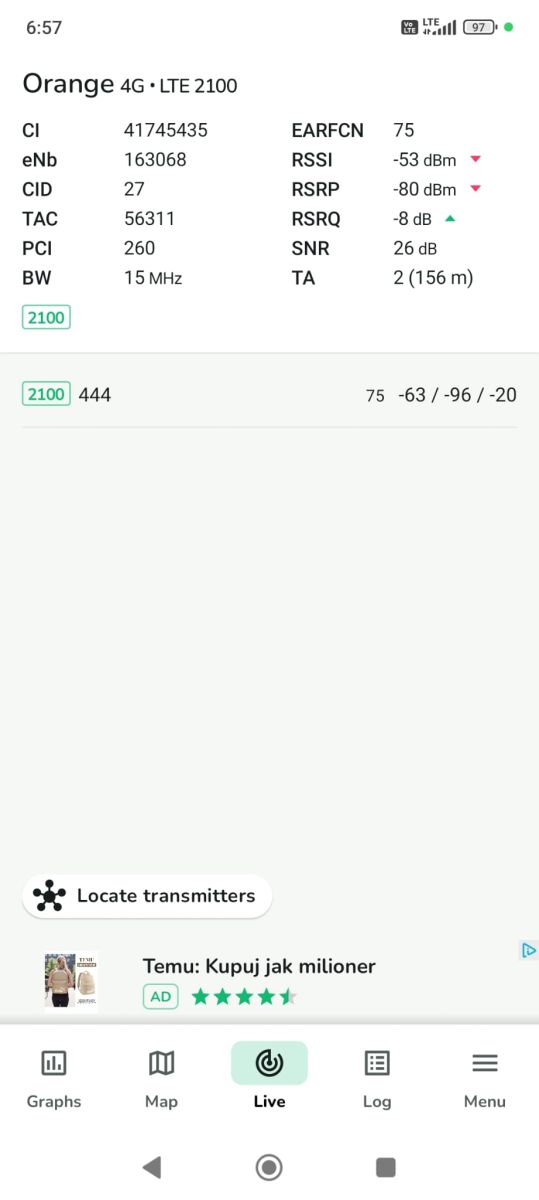

    Czy w mojej lokalizacji można coś "wykręcić"? Aktualnie posiadam router B535-232 z anteną LTE od Cybertecha. Mój maszt wg. informacji z Orange daje możliwość agregacji pasm 900, 1800, 2100 i 2600 MHz. Obecnie średnia prędkość wynosi ok. 90 Mb/s. Czy da się u mnie wyciągnąć więcej? Jaki router byłby potrzebny? ZTE MF286D miałem, ale nic więcej nie dał i trafił do zwrotu.
    Zrzut ekranu z aplikacji NetMonster z parametrami LTE 2100 MHz od Orange
    AI: Podaj proszę swoją lokalizację (przynajmniej miejscowość lub okolice), żeby można było sprawdzić dokładniej warunki zasięgu i możliwości masztów.
    62-430 Wylatkowo
    AI: Masz może jakieś screeny lub dane z NetMonstera/HManagera albo z panelu routera – chodzi o parametry sygnału (RSRP, RSRQ, SINR) i ewentualnie wyniki speedtestów na różnych pasmach/agregacjach?
    Tak, w załączniku.

    Wylatkowo to stacja NetWorks na pozwoleniu T-mobile, ma po modernizacji we wrzesniu 2024 LTE2100+1800+800+900 i pseudo 5G N1 na 2100MHz w DSS z LTE2100, wczesniej pracowała na LTE1800+800.
    Na telefonie masz poprawne parametry sygnału z 3 sektora na LTE2100, bardzo dobry SINR, sektor na azymut 270,
    Jeśli testowałeś Orange na MF286d przed modernizacją gdy nie było LTE2100 i 5G N1 to osiagi mimo agregacji pasm na nim mogły być słabsze niż teraz.
    B535-232 agreguje LTE2100+1800 ale tylko w QAM64, wymagany sprzet z agregacją 3/4 pasm LTE w QAM256 ewentualnie router 5G/LTE do agregacji 5G N1+LTE1800+800/900.

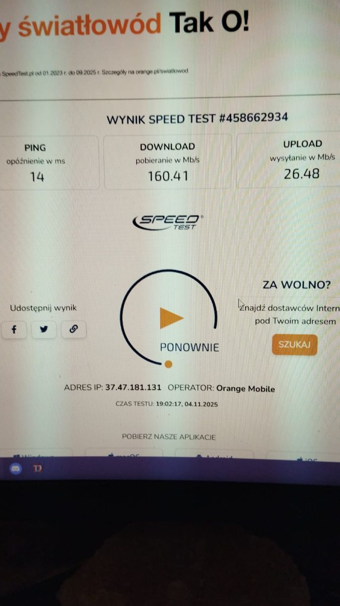

    >>21739608 NE211 leży na kanapie przy oknie. Jutro trafi na maszt. Ale już dziś z 90 Mb/s zrobiło się 160 Mb/s. Pokazuje B3, 5G. Jestem w szoku.
    Wynik testu prędkości internetu Orange Mobile: 160,41 Mb/s pobierania, 26,48 Mb/s wysyłania

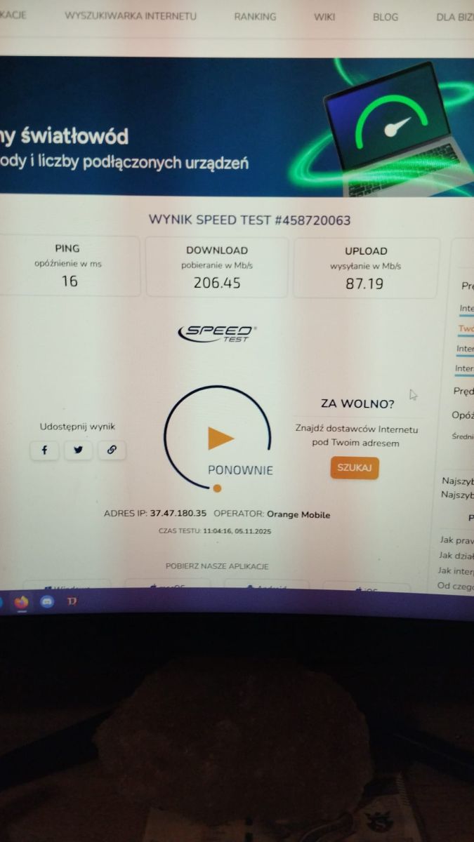

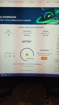

    >>21741507 Zrzut ekranu testu prędkości z wynikiem 206,45 Mb/s pobierania i 87,19 Mb/s wysyłania.
    Gorące podziękowania dla kolegi Matek. Jestem przeszczęśliwy z powodu osiągów uzyskanych dzięki pomocy kolegi. Pokazuje, że jest u mnie pasmo N28, agregacja B3 i B20.
