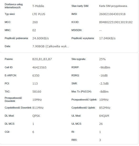

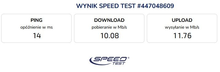

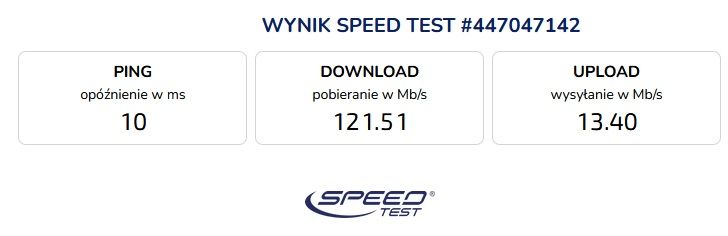

    Odczyt z tego TP-Linka:
    TP-Link NX220v i antena zewnętrzna – jaką wybrać do 5G T-Mobile w Siedliska?
    No i z kompa prędkość na tej zewnętrznej antenie, ale połączenie kompa z modemem po kablu:
    Nie wiem, czy to dużo, czy mało?

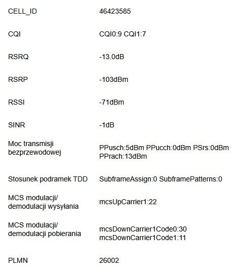

    To po odłączeniu zewnętrznych anten wewnątrz domu:
    I prędkość:
    Więc jakąś robotę ta antena na dachu robi.
    Wrócić do Huaweia B535 (dostałem za darmo, więc taki miałem do LTE) i czekać na lepsze czasy? Czy może coś postawić pod to 5G, ale bez anteny zewnętrznej?

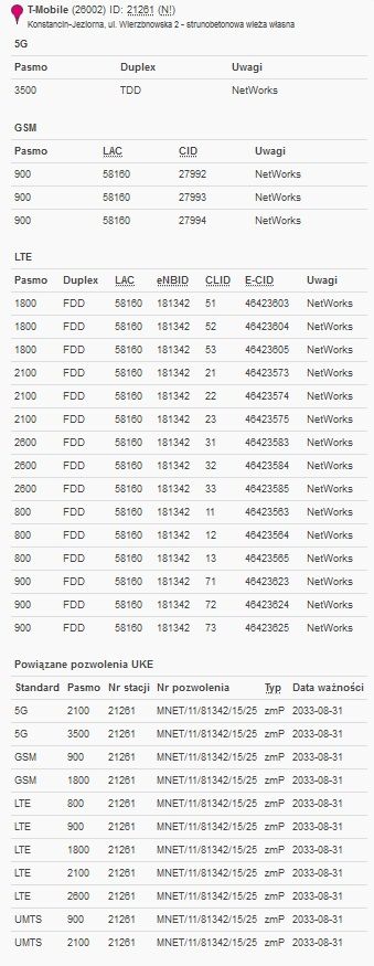

    Kotwica na LTE1800 z 3 sektora na BTS-ie Wierzbnowska, tak samo jak pasma LTE w agregacji. parametry sygnału na 1800MHz słabe, tragiczny SINR ale to normalne bo 3 sektor na azymut 310 czyli na Chylice-Pólko, 2 sektor na azymut 190 czyli na Jastrzębie a ty jesteś pomiędzy tymi sektorami. N78 z nieznanego PCI, mozliwe ze z innego BTS-a, na 3700MHz parametry sygnału słabe, SINR przecietny. 5GN78 jest na innych pobliskich BTS-ach T-mobile w Piasecznie. Osiagi jak na agregację N78+4XLTE słabe.
    Wybór sprzetu jest logiczny i prosty, napisałem już ze nie router+ antena zew. bo do 5G przy odległościach około 2 km od BTS-a uzywa sie tylko zew. CPE 5G/LTE+ router wew.

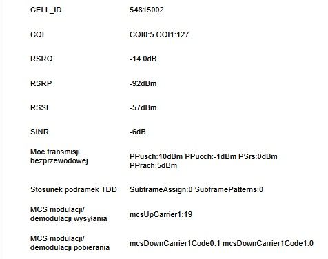

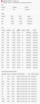

    Huawei B535 pokazuje coś takiego:
    Antena patrzy na nadajnik na Wierzbnowskiej. Czy ma przestawić antenę na inny kierunek?

    matek451
    Posty: 31259
    Pomógł: 4352
    Ocena: 5810
    Ale to BTS na Prawdziwka, 3 sektor z dostatecznym sygnałem.

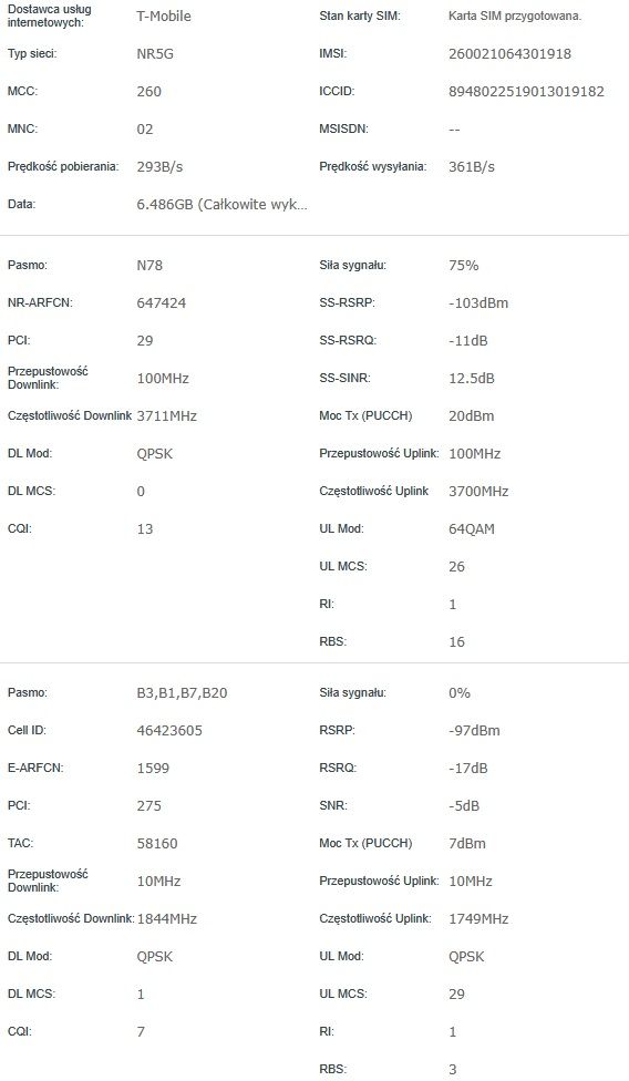

    Dziś jestem podłączony do Wierzbnowskiej. Już wiem jak odróżnić gdzie się podłączyłem.
  • #11 21605209
    matek451
    Posty: 31259
    Pomógł: 4352
    Ocena: 5810
    To 3 sektor z Wierzbnowskiej, parametry sygnału na LTE2600 słabe, fatalny SINR dlaczego juz tłumaczyłem, co to za antena i ustawiłes ją na jaki kierunek?

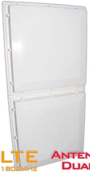

    >>21605209 Ciężko jest określić, jaka to antena po tylu latach.
    Wygląda jak taka:
    ale to wizualne podobieństwo. Ustawiona była o kilka stopni w prawo od kierunku na Wierzbowską.
    Poprawiłem ją wczoraj i prędkość się polepszyła, ale zostawiamy to LTE w spokoju.
