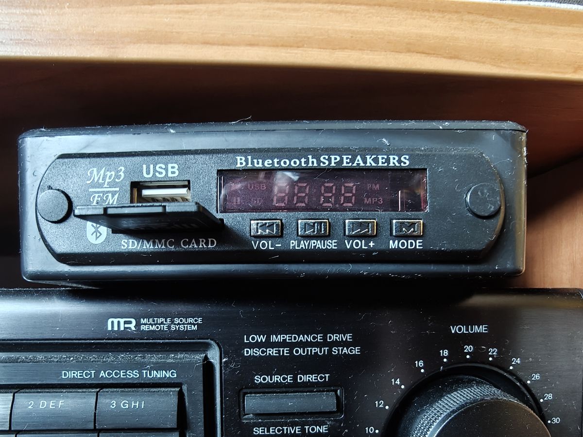

  • #5 21551529
    dzikiws
    Posty: 121
    Pomógł: 5
    Ocena: 14
    Do "Preskaler" - tylko potwierdziłeś moje myślenie i sposób postępowania, zrobiłem parę lat wstecz,
    Panel sterowania przenośnego odtwarzacza Bluetooth z wyświetlaczem LED, gniazdami USB i SD oraz przyciskami funkcyjnymi. załącze zdjęcie, a tak nawiasem, to taktuję to jako hobby i zabicie czasu, ale OK, dzięki za podpowiedzi.

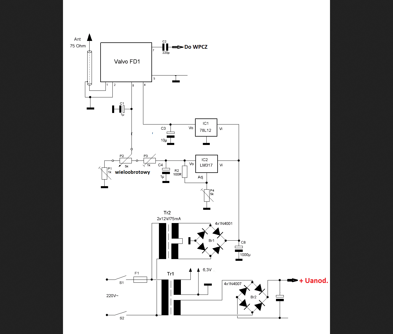

  • #10 21552662
    aksakal
    Posty: 8946
    Pomógł: 1669
    Ocena: 3002
    Trudności, wskazane przez kolegów przy realizacji takiego pomysłu, choć zauważalne,ale całkiem do pokonania. Przy wymianie oryginalnej głowicy na tranzystorowa w radioodbiorniku lampowym największą trudnością jest konieczność modernizacji lub całkowitej wymiany mechanizmu strojenia na radiostację. Na zdjęciu jedna z możliwych opcji wymiany głowic. Podane napięcia zasilania i strojenia dobierane są w zależności od parametrów głowicy.
