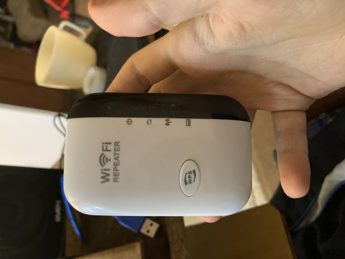

Użytkownik zakupił wzmacniacz sygnału WiFi (repeater), jednak sygnał z repeatera jest słabszy niż bezpośrednio z routera Huawei B525 dostarczanego przez operatora T-Mobile. W dyskusji podkreślono, że tryb repeatera często obniża jakość sygnału i że umieszczenie repeatera zbyt blisko routera jest błędem. Zalecane jest umieszczenie repeatera w połowie drogi między routerem a miejscem, gdzie sygnał jest słaby. Najlepszym rozwiązaniem jest jednak podłączenie przewodu Ethernet od routera do pokoju, gdzie potrzebny jest lepszy zasięg, i tam zainstalowanie dodatkowego punktu dostępowego (Access Point). Wskazano także na konieczność wykonania testu prędkości internetu (speedtest) oraz pomiaru siły sygnału WiFi na obu pasmach (2.4 GHz i 5 GHz) za pomocą aplikacji WiFi Analyzer, aby lepiej ocenić warunki sieciowe. Użytkownik wymienił repeater na inny, jednak nie podano szczegółów dotyczących poprawy sygnału po tej zmianie.
