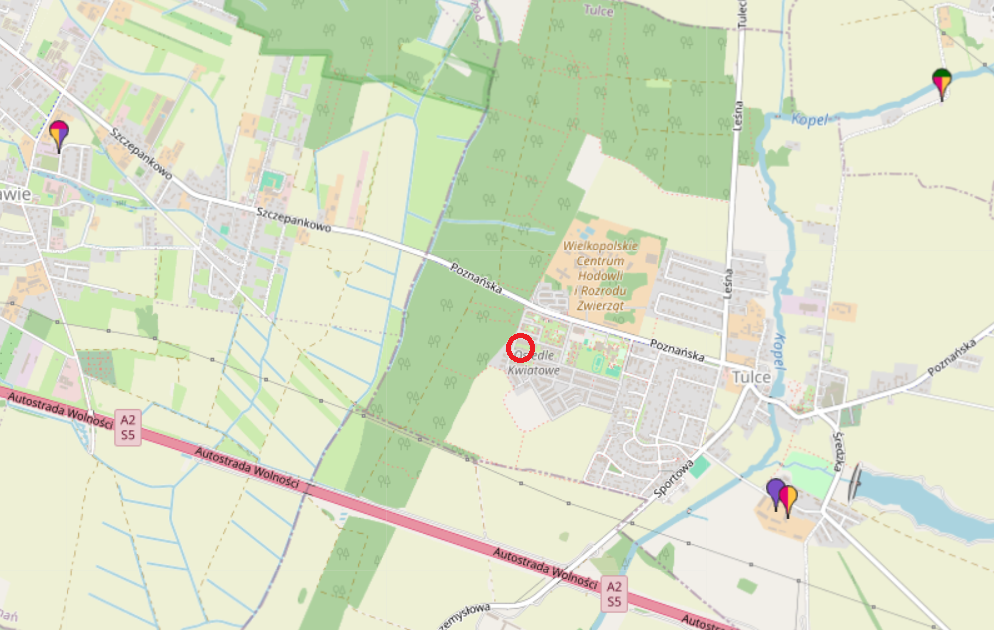

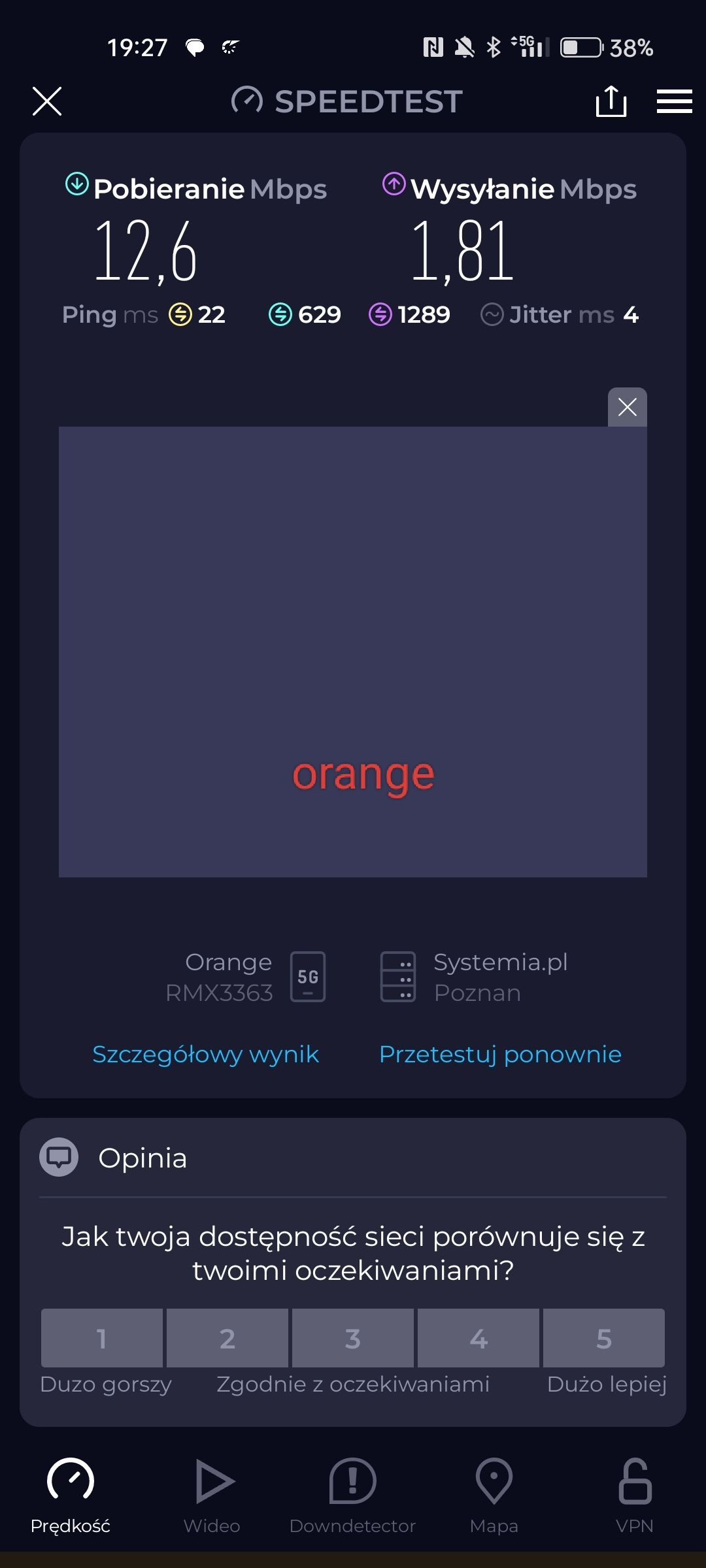

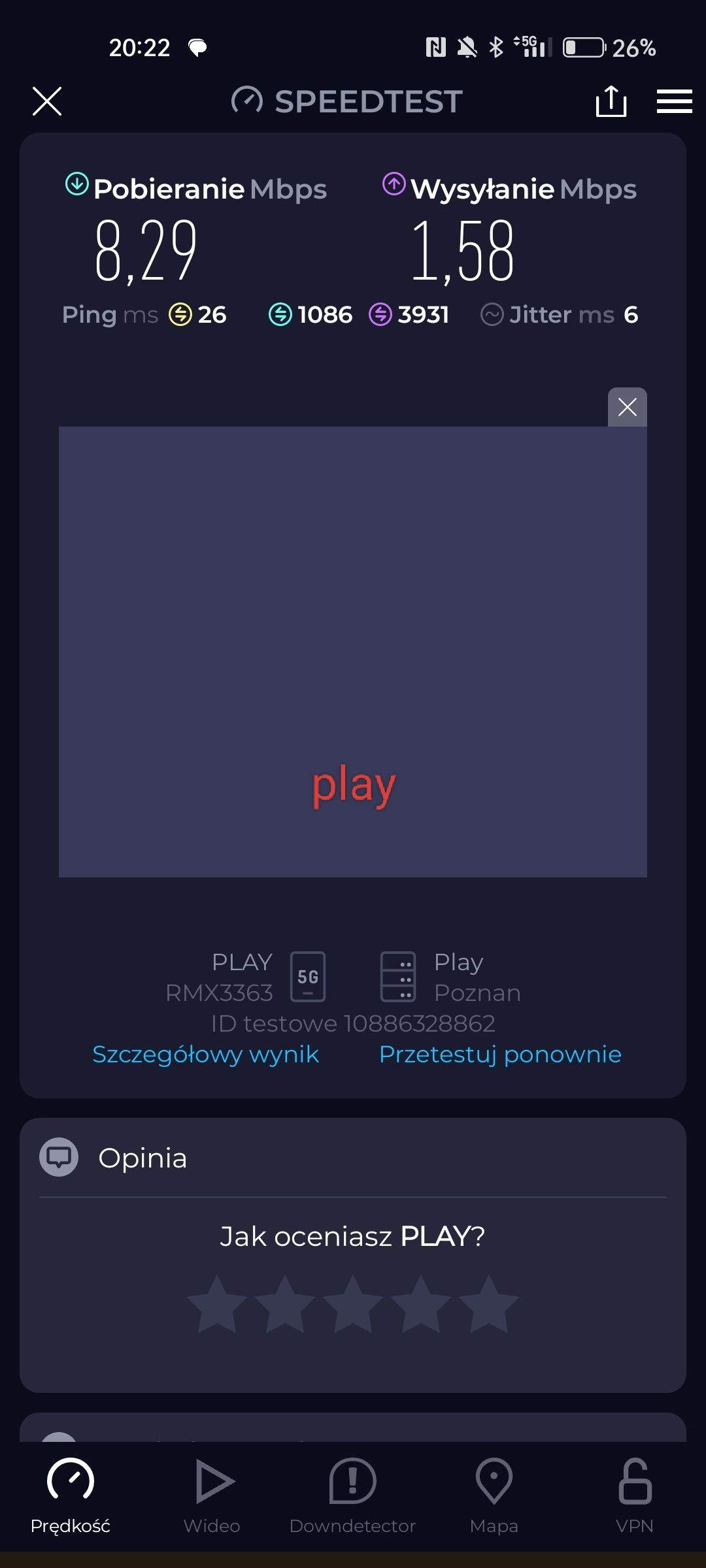

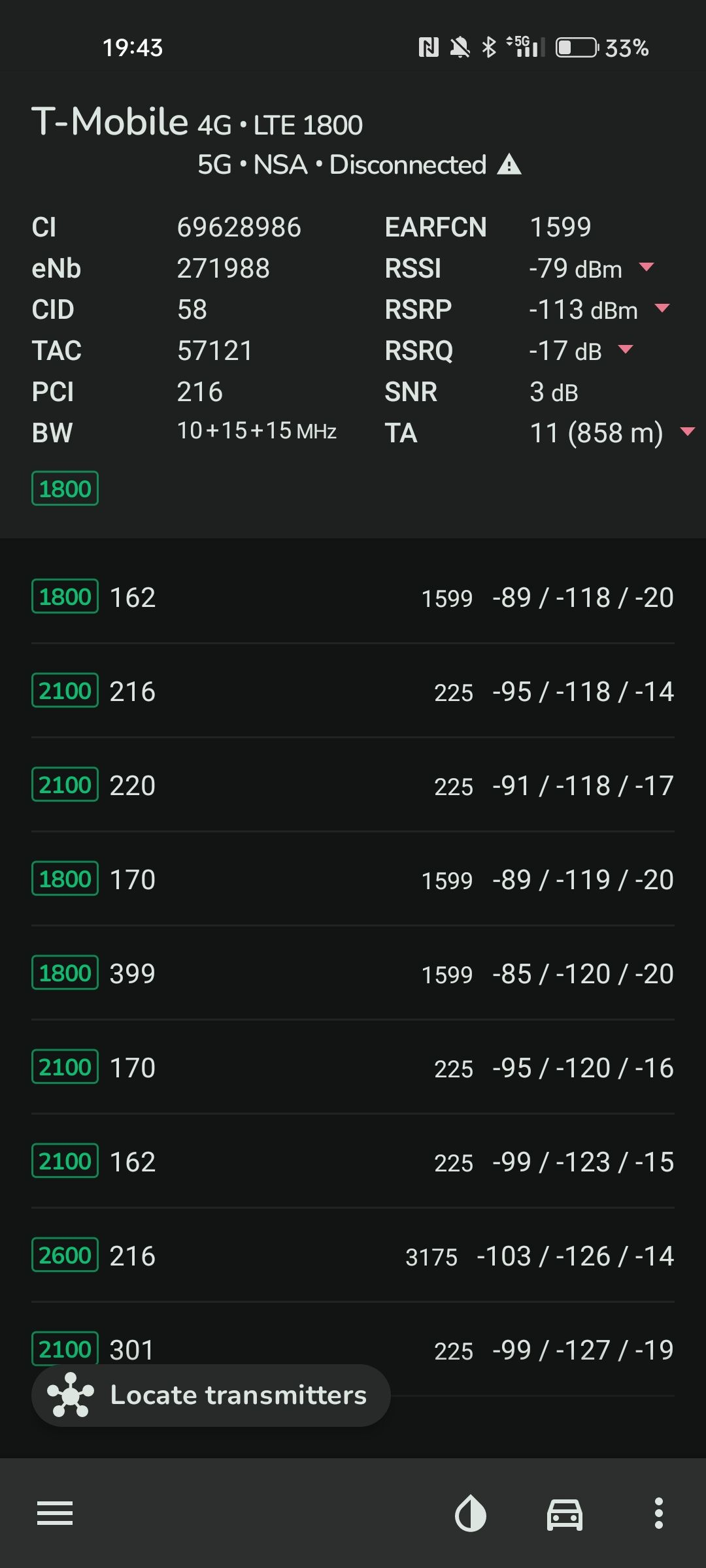

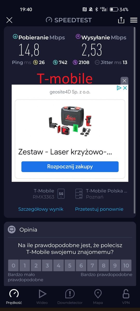

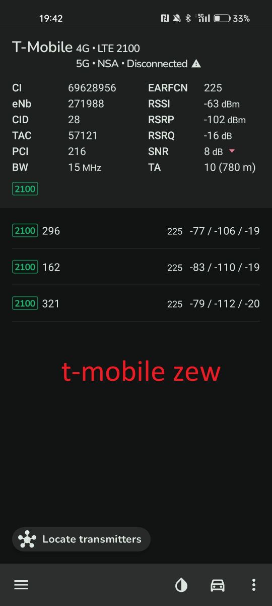

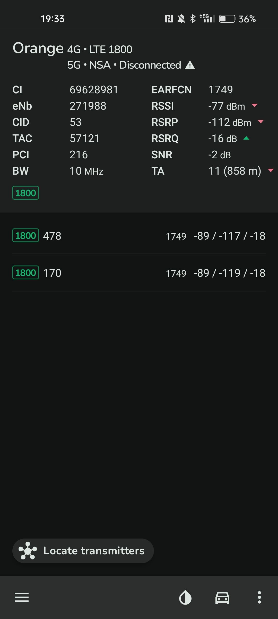

    proszę o pomoc w wyborze routera na kartę oraz czy jest sens zmiany operatora T-mobile? Posiadam także antenę zewnętrzną firmy Dipol(jak widzę wpisy to jest ona elektrośmieciem). Myślałem by cena routera zakręciła się w okolicach 500zł. Jeśli jest potrzeba zmiany anteny to prosiłbym też o propozycje.
    Lokalizacja Tulce ul.Krokusowa Do BTS mam około 1.5km
    Mapa okolic Tulce z zaznaczoną lokalizacją użytkownika i najbliższymi stacjami bazowymi operatorów komórkowych.

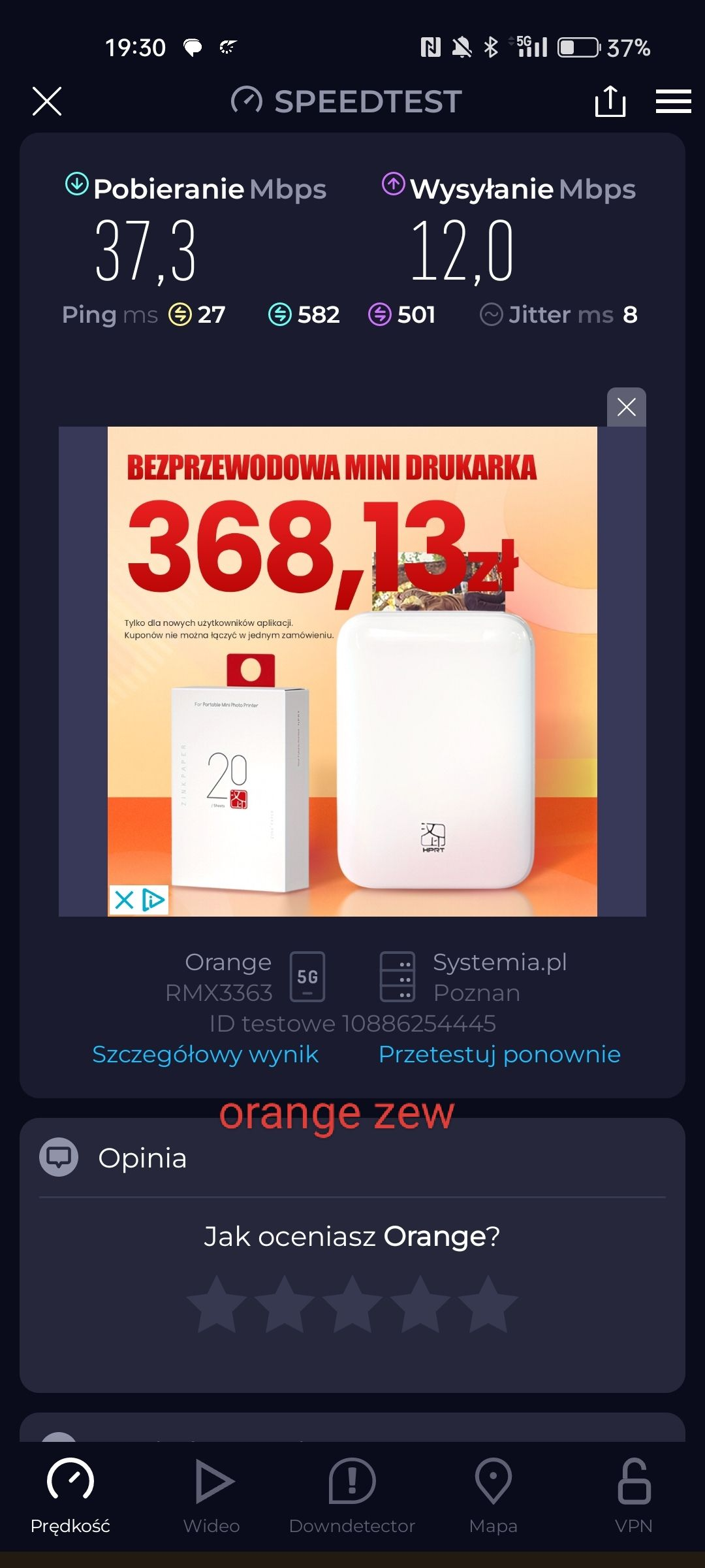

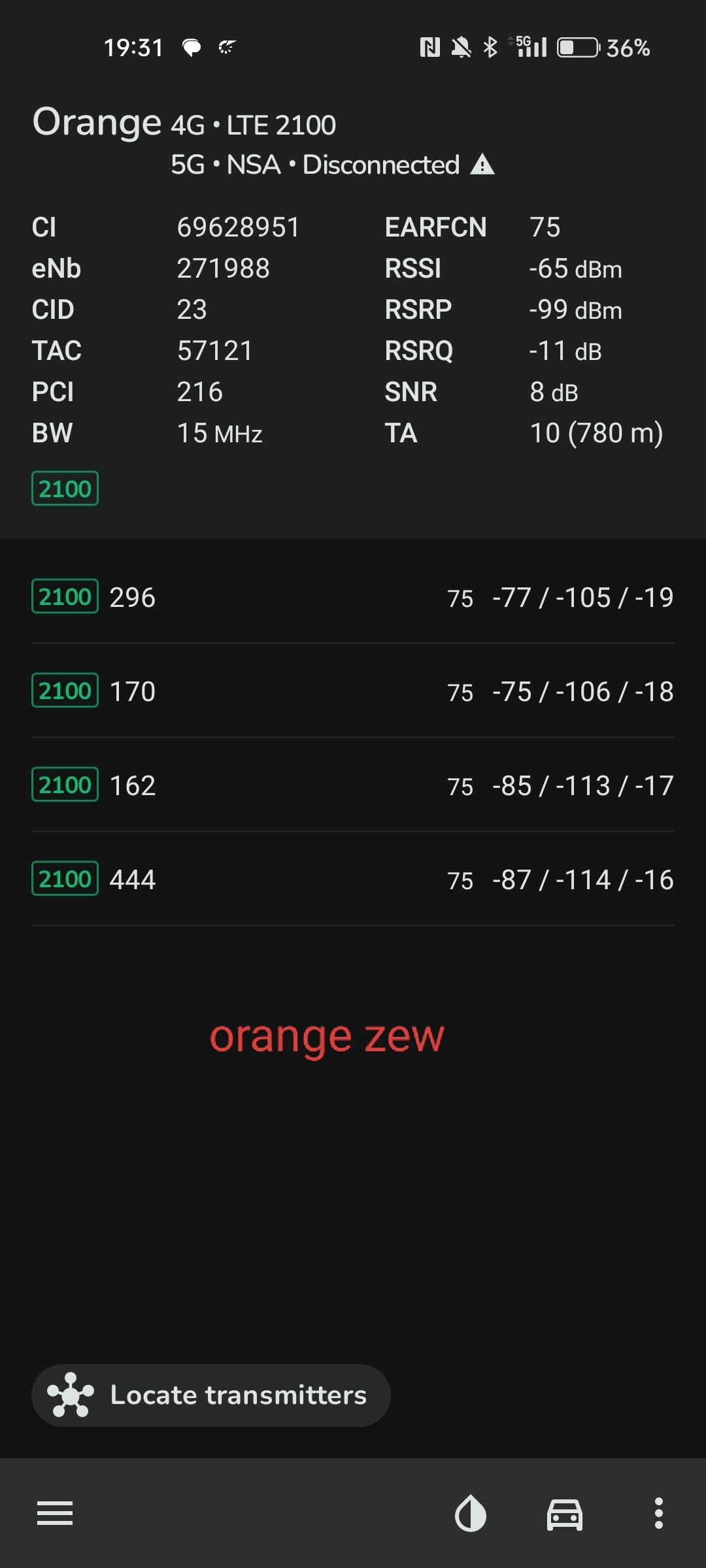

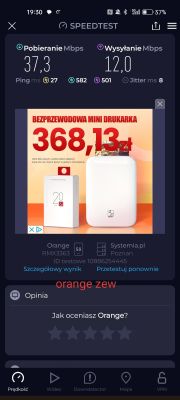

    Poniżej testy sieci Play, Orange i T-Mobile wykonane telefonem Realme GT master edition

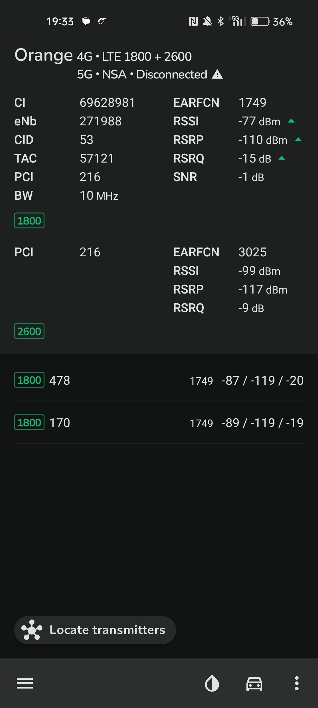

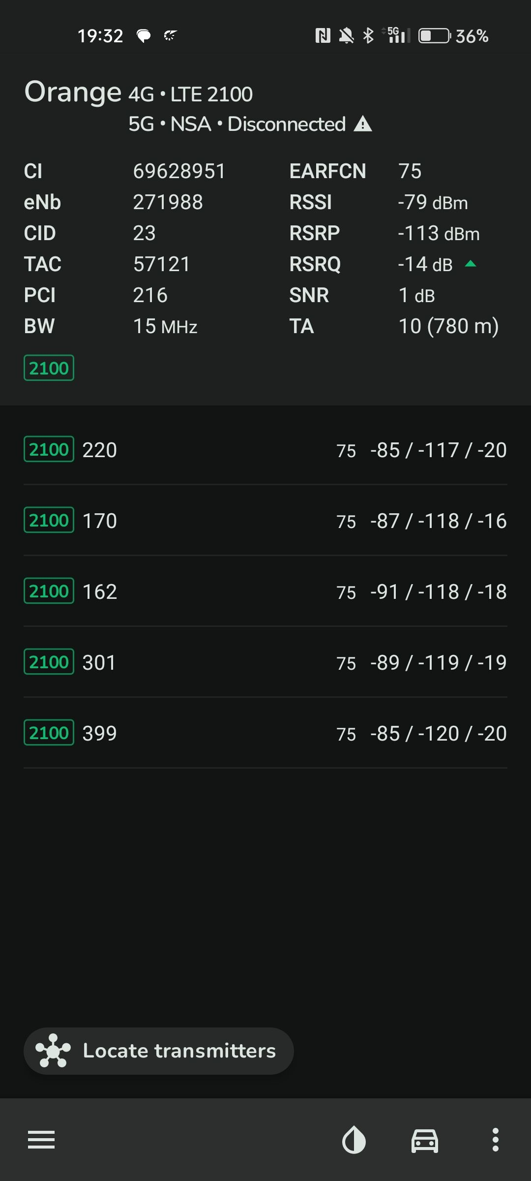

    Orange
    Zrzut ekranu z aplikacji Speedtest z wynikami pomiaru prędkości internetu Orange: pobieranie 12,6 Mbps, wysyłanie 1,81 Mbps, ping 22 ms.
    Ekran z aplikacji Speedtest pokazujący wyniki testu prędkości internetu mobilnego Orange: pobieranie 37,3 Mbps, wysyłanie 12,0 Mbps, ping 27 ms.
    Ekran z aplikacji do pomiaru parametrów sieci LTE Orange z widocznymi wartościami sygnału i parametrami technicznymi.
    Zrzut ekranu z aplikacji monitorującej parametry sieci LTE Orange, pokazujący szczegóły połączenia i parametry sygnału.
    Zrzut ekranu z aplikacji analizującej sygnał sieci LTE Orange z danymi parametrów technicznych.
    Zrzut ekranu z aplikacji testującej sieć, pokazujący szczegółowe parametry sygnału LTE 1800 dla sieci Orange na telefonie.

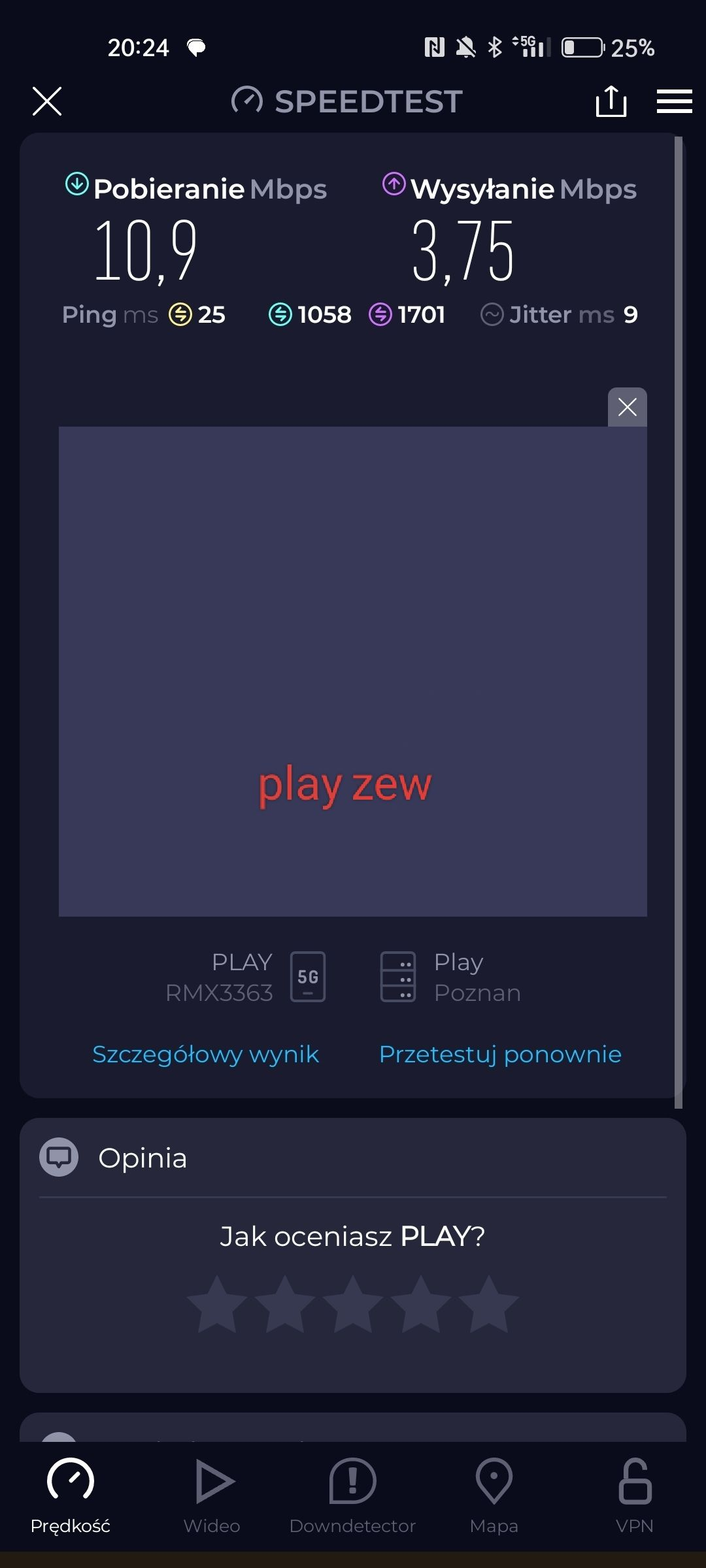

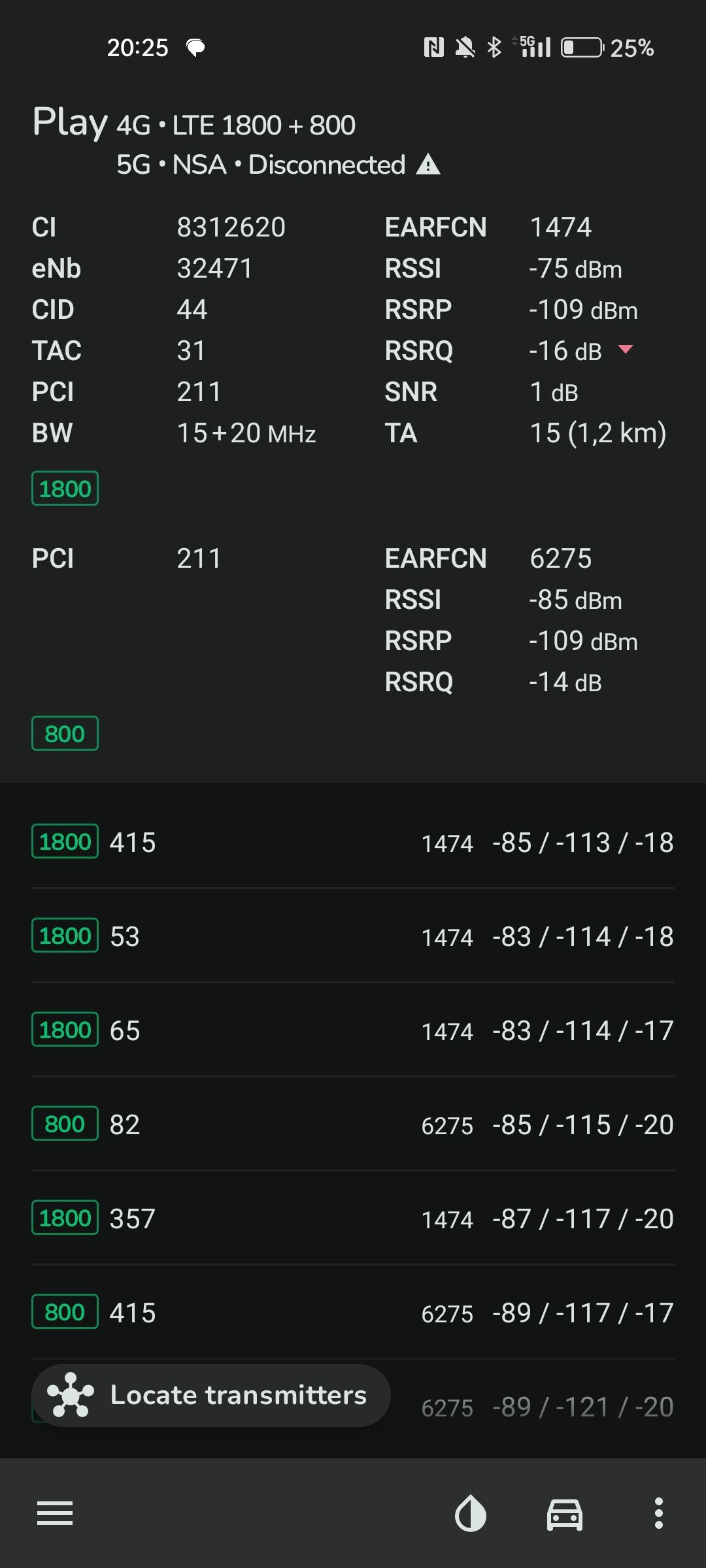

    Play
    Zrzut ekranu z aplikacji Speedtest przedstawiający wyniki testu prędkości internetu Play: pobieranie 8,29 Mbps, wysyłanie 1,58 Mbps, ping 26 ms.
    Zrzut ekranu z aplikacji Speedtest pokazujący wyniki testu prędkości internetu Play: pobieranie 10,9 Mb/s, wysyłanie 3,75 Mb/s, ping 25 ms.

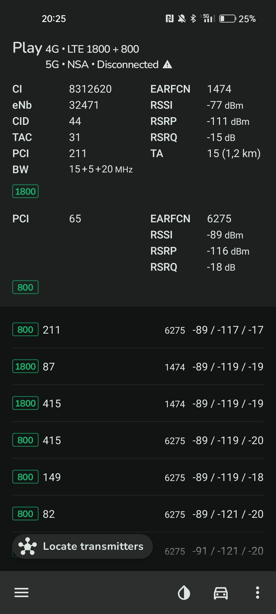

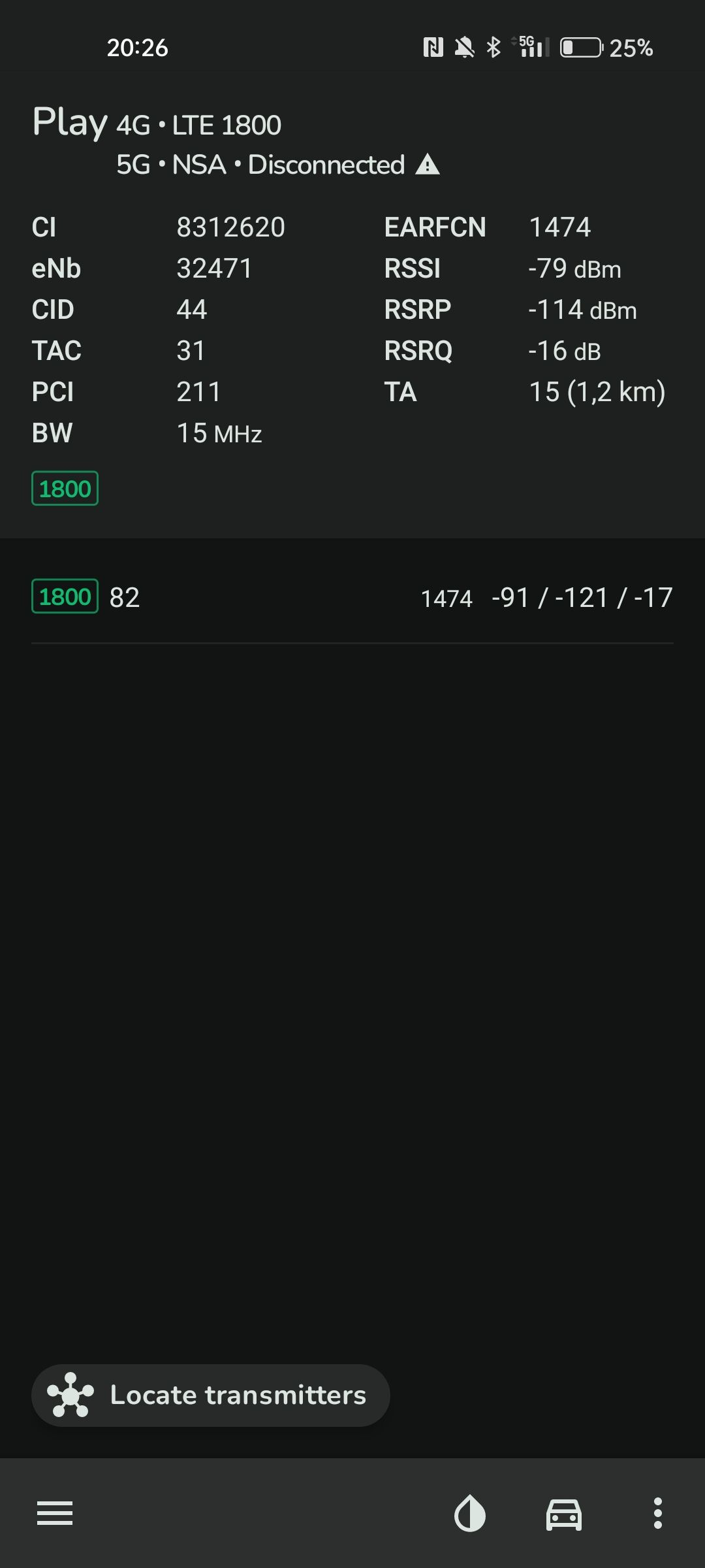

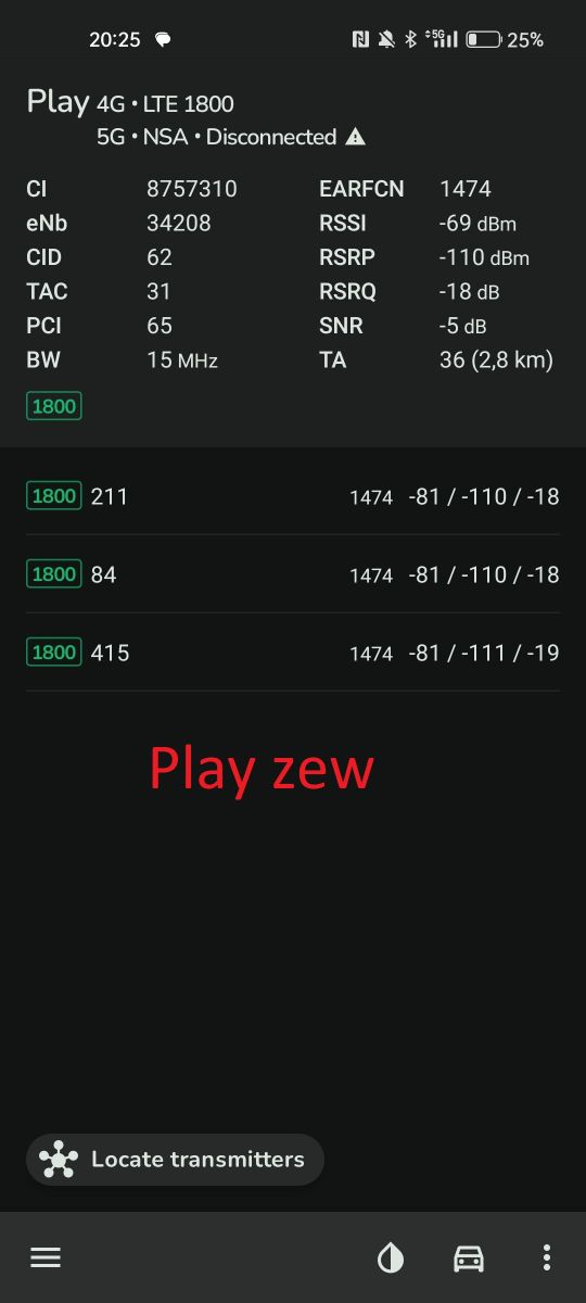

    Zrzut ekranu aplikacji NetMonster z parametrami sygnału LTE 1800 sieci Play na zewnątrz, pokazujący szczegóły takie jak RSRP, RSRQ i SNR.
    Zrzut ekranu z aplikacji NetMonster pokazujący szczegółowe parametry sygnału LTE sieci Play na częstotliwościach 1800 i 800 MHz.
    Zrzut ekranu z aplikacji sieciowej pokazujący szczegółowe parametry sygnału LTE (Play 4G) w paśmie 1800 + 800 MHz.
    Zrzut ekranu z aplikacji monitorującej parametry sieci LTE Play na częstotliwości 1800 MHz, pokazujący szczegóły sygnału i jakości połączenia.

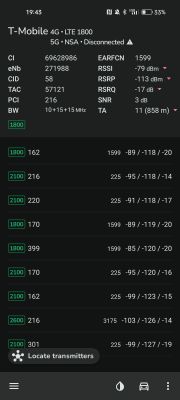

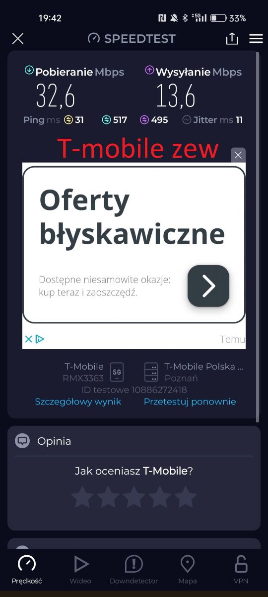

    T-Mobile
    Wynik testu prędkości internetu T-Mobile na telefonie – pobieranie 14,8 Mbps, wysyłanie 2,53 Mbps, ping 26 ms.
    Zrzut ekranu z aplikacji Speedtest, prezentujący wyniki testu prędkości internetu T-Mobile z zewnątrz: pobieranie 32,6 Mbps, wysyłanie 13,6 Mbps, ping 31 ms.
    Zrzut ekranu z aplikacji NetMonster pokazujący parametry sygnału LTE 2100 MHz sieci T-Mobile z zaznaczeniem t-mobile zew.

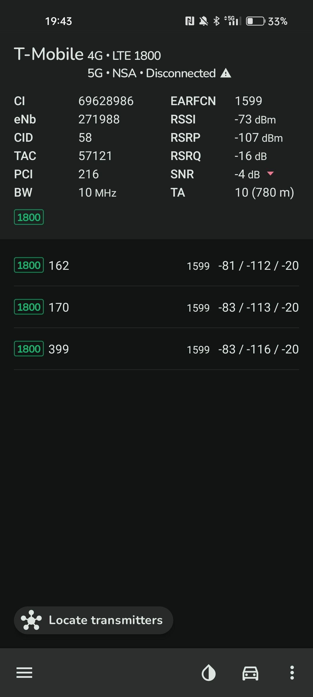

    Ekran aplikacji z parametrami sygnału LTE 1800 dla T-Mobile, w tym poziomy RSRP, RSRQ i SNR.
    Zrzut ekranu z aplikacji diagnostycznej przedstawiający parametry sieci LTE 1800 T-Mobile, takie jak RSSI, RSRP, RSRQ, SNR oraz taśmę i odległość od nadajnika.
    Ekran aplikacji NetMonster pokazujący parametry sieci LTE 1800 T-Mobile, w tym RSRP, RSRQ, SNR, TA i listę sąsiednich komórek.

    Budzet 500 zł nie pozwala na radykalne zmiany, do T-mobile/Orange router z agregacją 4 pasm LTE w QAM256 to około 500 zł, do niego te tłumiki które już masz. BTS na Kasztanowej ma 4 sektor na 300 stopni czyli na ciebie, około 1 km do niego, na zew. sygnał na 2100MHz dość słaby, podobnie zapewne na 1800/2600MHz.
    Stacja działa w agregacji LTE2600+2100+1800+800/900 i pseudo 5G N1 na 2100MHz w DSS z LTE2100. Brak w okolicy stacji bazowej z 5G N78, najbliższe to Poznań-Malinowa i Jaryszki ale nie świecą żadnym sektorem na Tulce, dalszy w Gądkach ma sektor na Żerniki. Do 5G n78 na 3.5GHz a nawet do 5G N1 na 2100MHz potrzebny jest zew. CPE 5G/LTE+ router wew. ale tu cena zaczyna się od około 1000 zł.
    Duże szanse na 5G N78 w Play z BTS-a na Gospodarskiej, stacja na wypasie z agregacją 4 pasm LTE 5g n78 na 3500MHz i pseudo 5G N1 na 2100MHz w DSS z LTE2100, sektor 2 na azymut 120 czyli na Tulce.

    Co do 5G N78 w Play z BTS-a na Gospodarskiej, to odległość między moim domem a BTS to 2,5 km, z czego 0,5 km to las, więc pytanie, czy będzie w ogóle sens łączenia się z nim.

    Trzeba by zrobić testy , moze być problem z Play na N78 chociaż w teście z tego BTS-a i 2 sektora na LTE1800 sygnał jest słaby ale bez dramatu, na zew, nawet LTE 1800 z 1 sektora na Nowotarskiej.
    4 pasma LTE QAM256 to np. LTE5398 od Zyxela.
