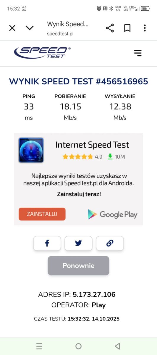

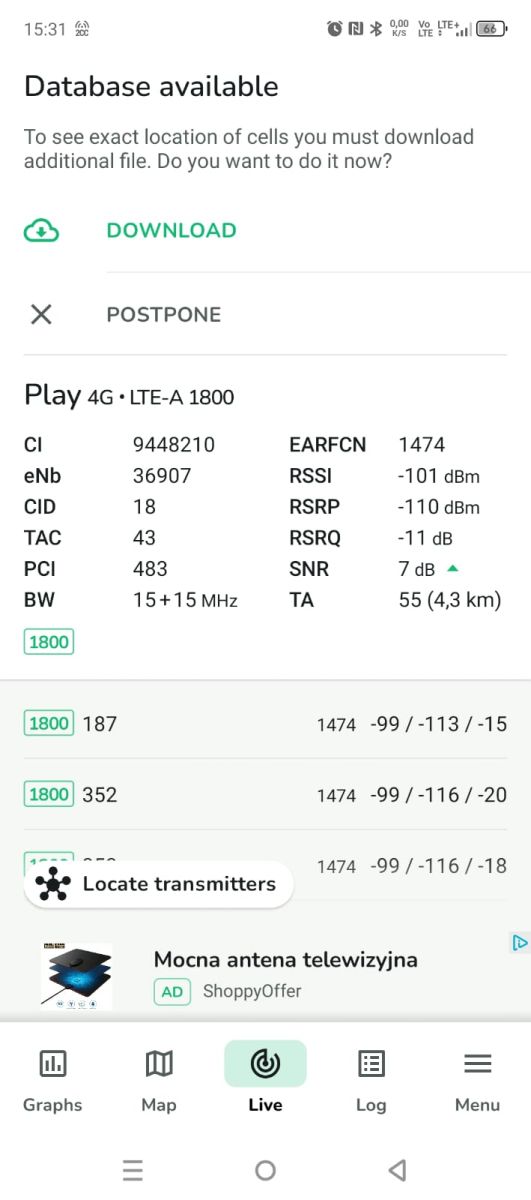

    Zrzut ekranu z aplikacji NetMonster pokazujący parametry sieci LTE 1800 MHz w sieci Play

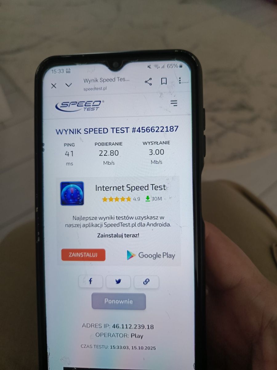

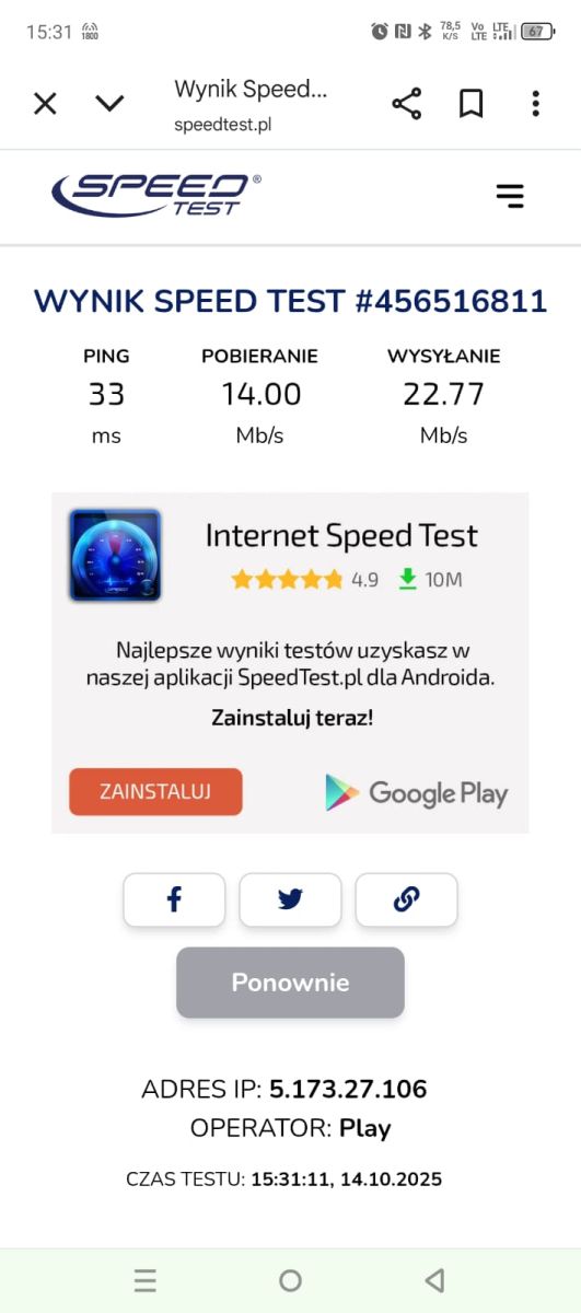

    Zrzut ekranu wyniku testu prędkości internetu sieci Play z aplikacji SpeedTest.pl
    z podobnego kierunku nieco od tarasu domu:
    Zrzut ekranu z aplikacji SpeedTest pokazujący wyniki testu Internetu od Play
    Zrzut ekranu z aplikacji NetMonster pokazujący parametry sieci LTE-A 1800 dla operatora Play

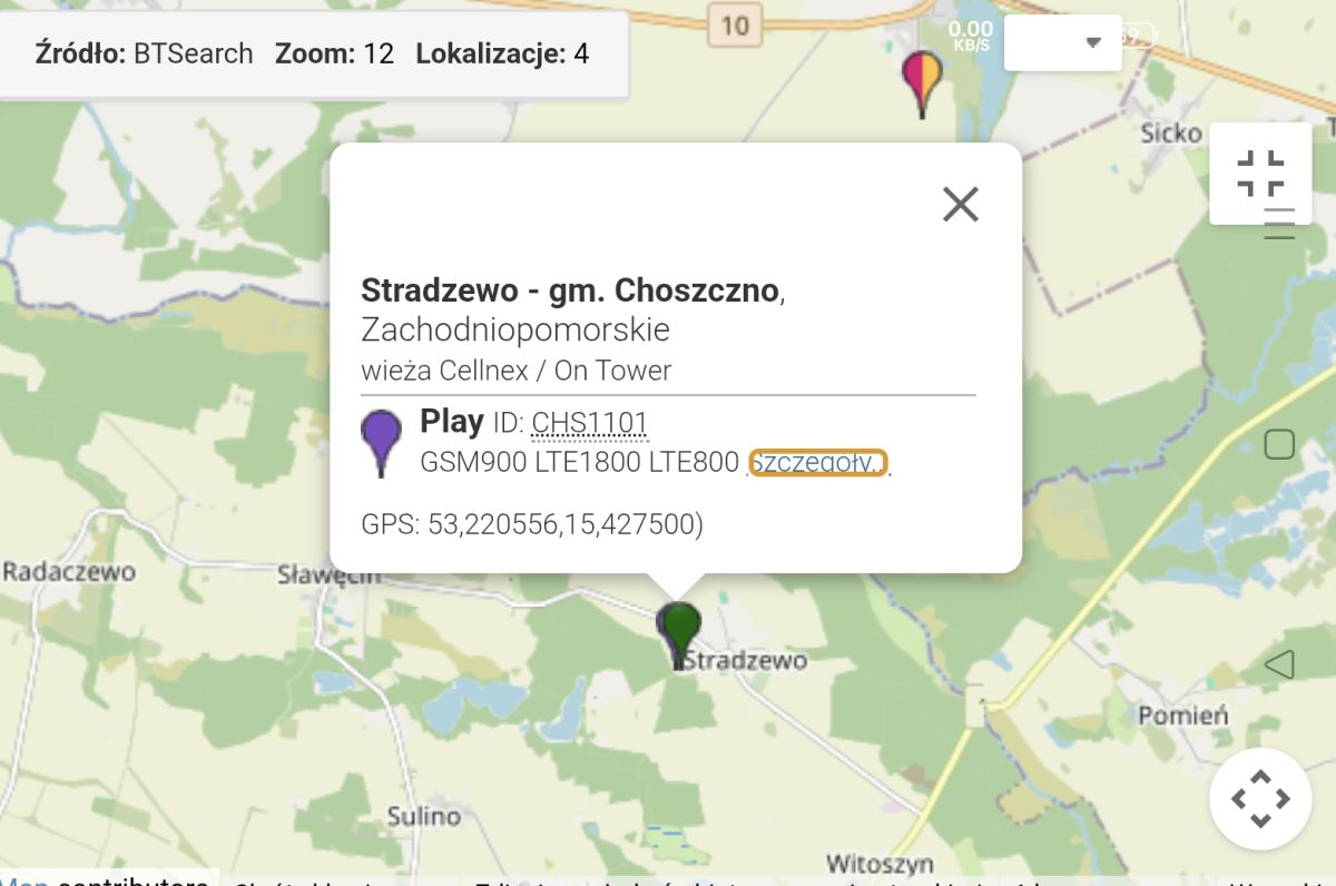

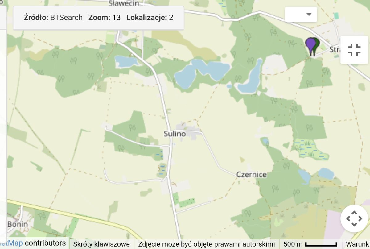

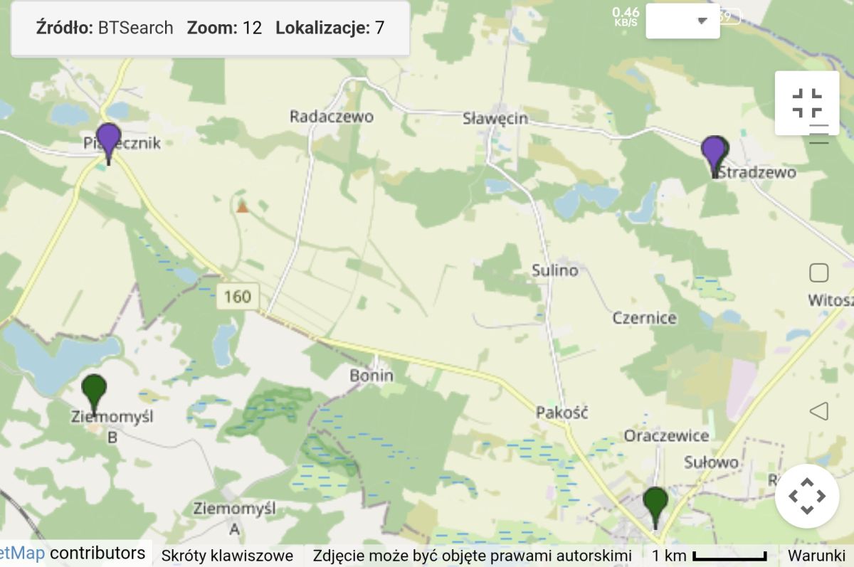

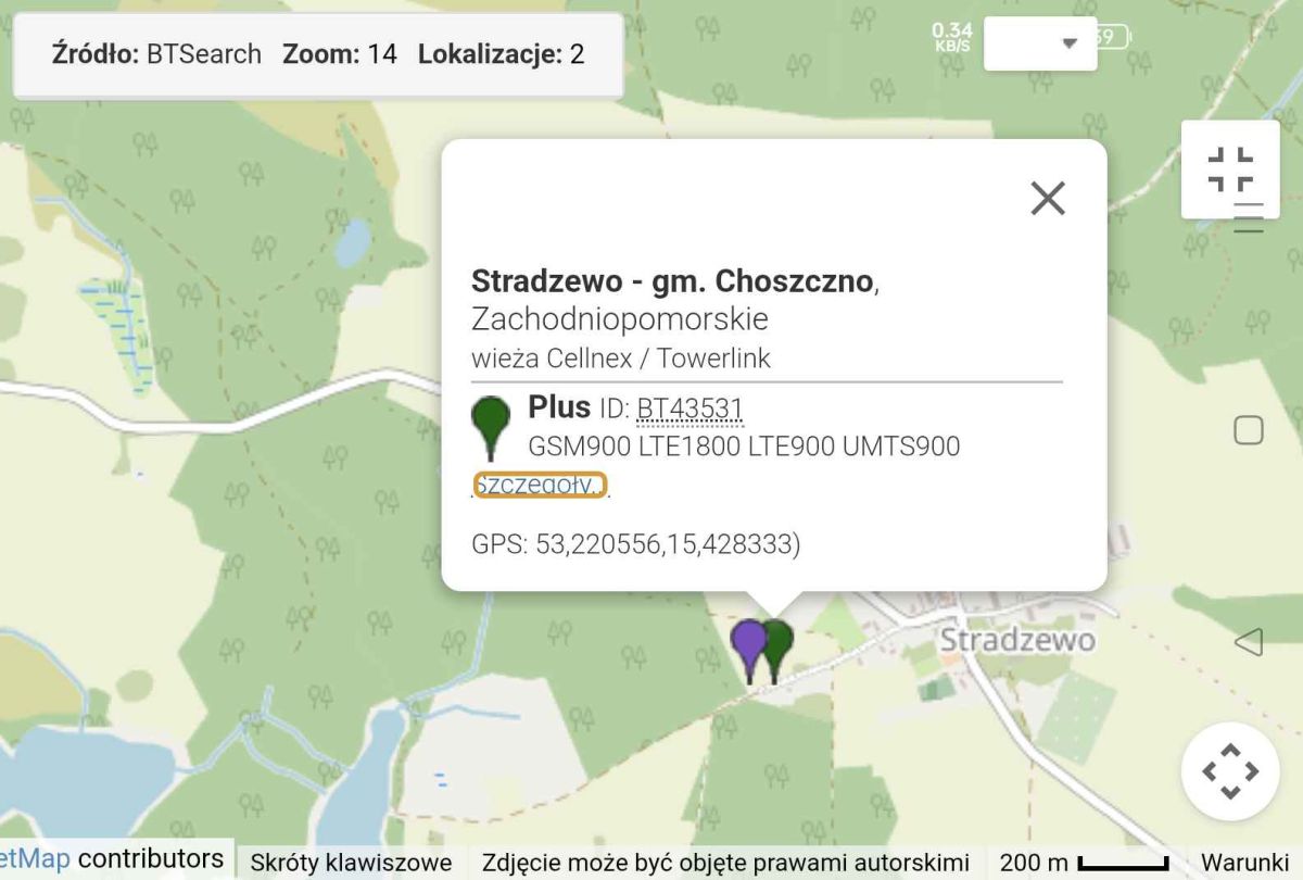

    Jak widać z Sulina gdzie mieszka kolega nie ma zbyt dużego wyboru jeśli chodzi o operatora bo jest tylko Play i Plus
    Mapa okolic Sulina z zaznaczoną lokalizacją BTS w kierunku Stradzewa
    Mapa z lokalizacją stacji bazowej sieci Plus w Stradzewie, gm. Choszczno
    Mapa z zaznaczoną lokalizacją nadajnika sieci Play w Stradzewie, gm. Choszczno
    Mapa z lokalizacjami BTS w okolicach Sulina z zaznaczonymi punktami Play i Plus

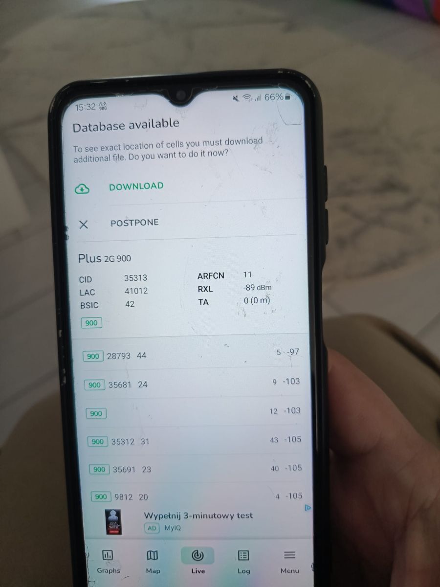

    Dziwi mnie jeszcze jedna rzecz z czym się nie spotkałem, gdy łączyłem się telefonem przez WiFi z routerem albo z telefonem Infinix Note 40 Pro (hotspot) za pomocą telefonu to prędkości znacznie spadały więc co się okazało w Netmonster widać, że urządzenie korzysta z Plus 2G 900, choć dzisiejsze testy były w miarę ok DL na poziomie 22,80, a UL już słabiej to wynik jakiego w niedzielę w godzinach popołudniowych ze świeczką szukać albo z wiatrem.
    Ekran telefonu z wynikami testu prędkości Internetu w sieci Play
    Ekran smartfona z aplikacją NetMonster pokazującą dane sieci Plus 2G 900 MHz

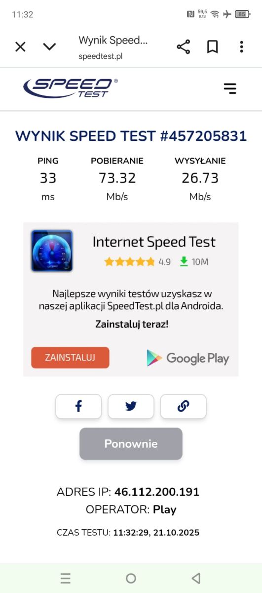

    Dziękuję wszystkim za pomoc, zwłaszcza koledze @matek451 za wskazówki odnośnie sprzętu i jego ustawienia. Faktycznie wymiana przyniosła pożądane wyniki i ustawienie w kierunku Malczewskiego dało wzrost sygnału na poziomie 10× od poprzedniego.
    Zrzut ekranu testu prędkości internetu z wynikiem 73,32 Mb/s pobierania
