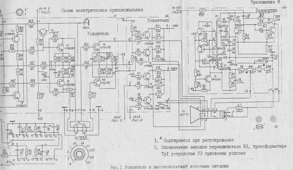

    W starym ruskim oscyloskopie analogowym typu C1-94 widoczna jest linia powrotu plamki. Pomoże ktoś znaleźć usterkę? Wrzucam schemat.

    W Twoich w/w plikach załączników nie ma części schematu dotyczącej kineskopu... Zbadaj elementy obsługujące siatkę pierwszą kineskopu (uważaj na poziom napięcia do masy - czytaj pliki c1-94 UWAGA.pdf z załącznika)...

    A tutaj masz schemat jakim ja dysponuję:
    Schemat blokowy wzmacniacza i zasilacza kineskopu z opisami i oznaczeniami elementów elektronicznych.
    Niestety, nie posiadam lepszej jakości schematu.... Po ściągnięciu pliku można coś tam powiększyć, ale niewiele wpływa to na jakość i czytelność schematu...

    O kurka wodna! Zeskanowałem dwa razy to samo! Wynik pośpiechu i problemów z umieszczeniem oryginału na skanerze. Brakująca część schematu jest rzeczywiście tutaj: https://www.elektroda.pl/rtvforum/topic1019055.html#gallery.

    A tutaj masz schemat, jakim ja dysponuję:
    Niestety, nie posiadam lepszej jakości schematu... Po ściągnięciu pliku można coś tam powiększyć, ale niewiele wpływa to na jakość i czytelność schematu...
    Tutaj może z tego linka lepszy: https://static.qrz.ru/upload/static/7f8/c27ec353c357e9b574c5d7b1a9fae870.png
    Twój schemat jest czytelny, a ten ruski jeszcze lepszy. Sam lepszego nie wygeneruję, więc nie będę mnożył plików. Jeszcze raz proszę o pomoc w analizie schematu.

    W pliku c1-94 UWAGA.pdf drukiem masz podane wartości jakie występują na elektrodach tranzystorów oraz na 31 stronie oryginalnej instrukcji względem punktu wspólnego diod D2 i D3 i przy pewnych innych warunkach o czym na stronie 30 napisano a ręczne ktoś naniósł trochę inaczej mierzone potencjały (za te wartości nie ręczę) - spróbuj pomierzyć u siebie i porównać z tymi podanymi drukiem i podaj swoje pomiary tutaj to być może ktoś Ci pomoże co dalej, bo na mnie z różnych powodów nie możesz już liczyć za bardzo. Warto także zmierzyć prąd siatki pierwszej czy w ogóle płynie w mikro czy miliamperach? Od w/w pomiarów bym zaczął... A także od sprawdzenia kondensatorów wyróżnionych na czerwono w tym linku: https://www.elektroda.pl/rtvforum/topic3907212.html#gallery-2 W ogóle wczytałbyś się w ten link i ustalił co koledze pomogło i to samo u siebie sprawdził i wymienił a przy okazji zimne luty wyeliminował bo lata robią swoje...
